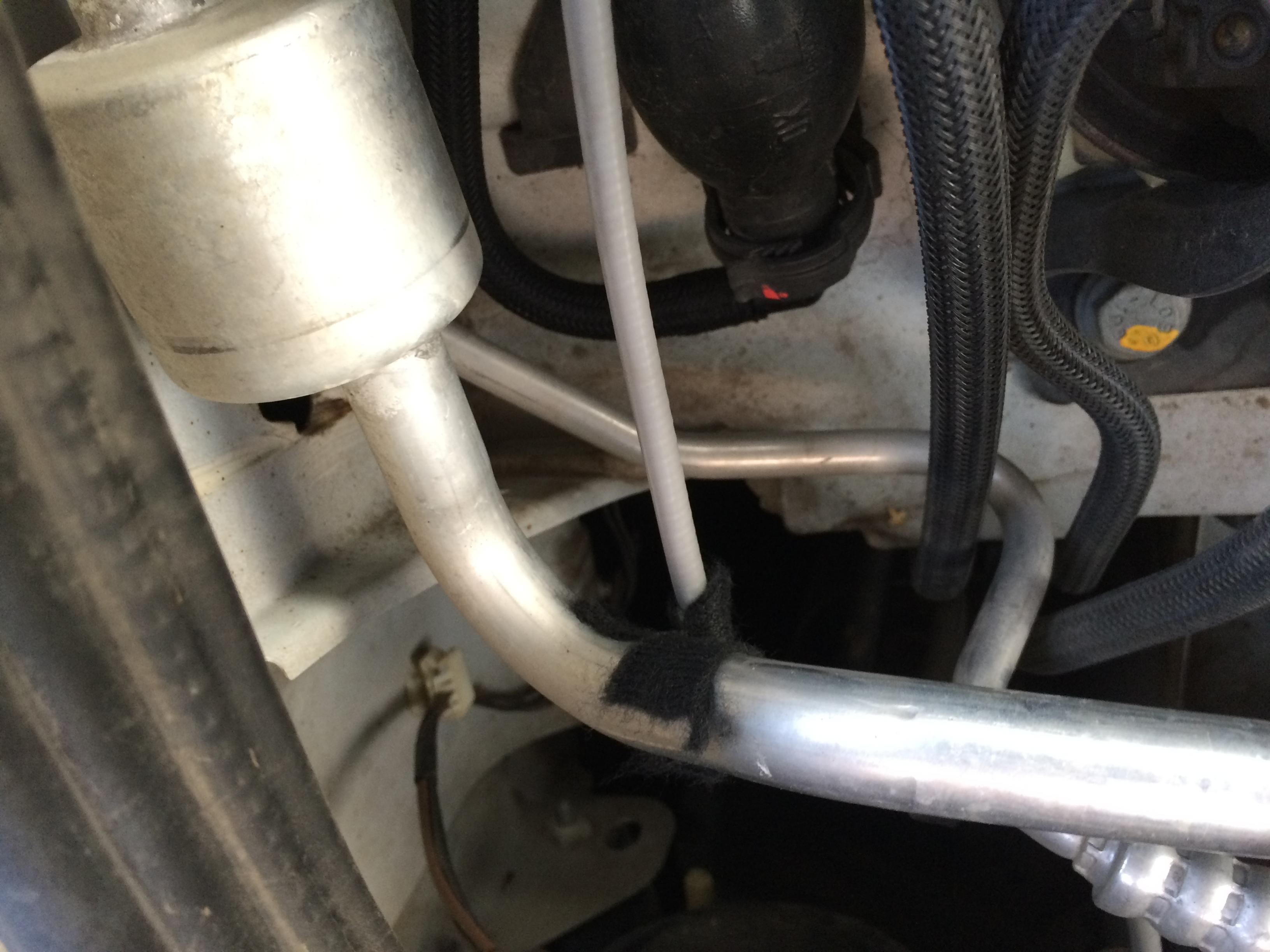

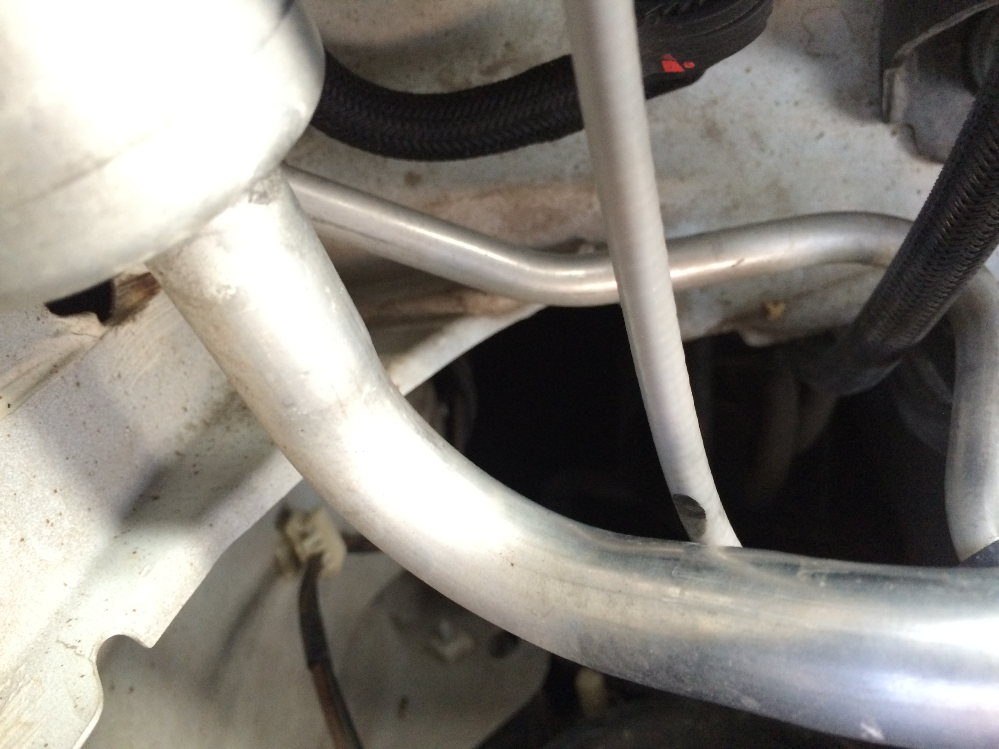

Интересное дело, я полтора года пытался избавится от мерзкой жужжалки, которая появлялась при оборотах 1700-1900. Казалось, звук идёт толи от левой стойки, толи от двери водительской у зеркала. Обклеил маделином дверь и всё, что что там могло бренчать. Бесполезно. Накладку стойки снимал, дёргал за все провода там - звук даже не менялся. Обклеил крышку предов. Не помогло. Ворошил всё под торпедой у водилы, только круиз отвалился и ошибка электронных систем выехала. Если приложить ухо к торпеде - Вот оно, блин, прямо она звучит! Изучил, что тут пишут, пошёл смотреть под капот трубки кондея. Все они на приличном расстоянии от кузова, даже огорчился. Вчера вечером ещё разок глянул... ВОТ ОНО!
Тросик регулятора фар долбится о трубку кондея! И почти протёрся!
Взял, заклеил маделином его и трубку, теперь вожделенная тишина!

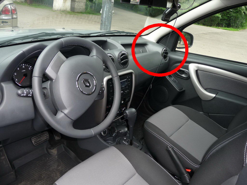

В последнее время постоянно скрипит в отмеченном на фото р-не, похож на звук трущегося пенопласта. Особенно часто при проезде неровностей, когда пользуешься кондером. Пассажир прижимал на ходу обшивку стойки, торпеду и лобовое, открывал дверь, крутил дефлектор, но все не то. Думаю снять для начала обшивку, может под ней чего есть.
Вложение 80081
Ногой на серебристую рамку торпеды пассажир не опирается?
У Вас там, походу, одного крепления этого тросика не хватает.

grigarash
Вложение 80081
Попробуй заглянуть под ковролин переднего пассажира, там лежит большой кусок пенопласта может он скрипит?

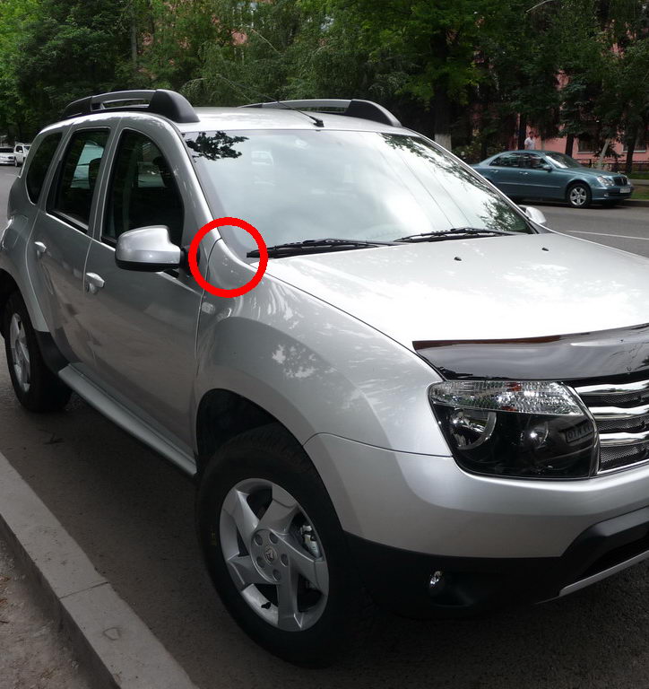

Нашел сверчка, как оказалось он спрятался снаружи, терся аэродинамический пластиковый щиток об резинку лобового стекла в нижнем правом углу. Пока ещё не придумал, что туда можно наклеить, т.к. подложенной изоленты на долго не хватает.

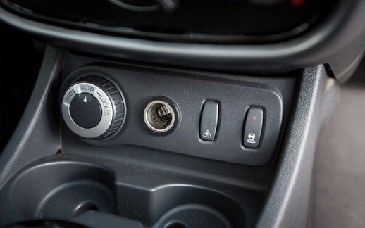

Делюсь на радостях. Появился довольно неприятный скрип в панели. Проявлялся при проезде неровностей и только на непрогретой машине (от +8 и ниже), когда салон прогревался - сверчок уходил.
Сверчок оказался в разъёме (ESP или партроника). Фото во вложении.
У меня на этой панельке есть только шайба и прикуриватель, вместо кнопок заглушки. А вот с обратной стороны штатно протянуты провода, есть разъём, но нет гнезда. Вот этот плохо закреплённый разъём и брякал.
За пенить нужно?

Зачем же так жёстко. Одел на разъём кусок теплоизоляции для труб и закрепил на обратной стороне панельки.

grigarash
Вложение 80878
Между щитком и резинкой можно просто подсунуть кусочек (или два) провода , чтоб разъединить их...
