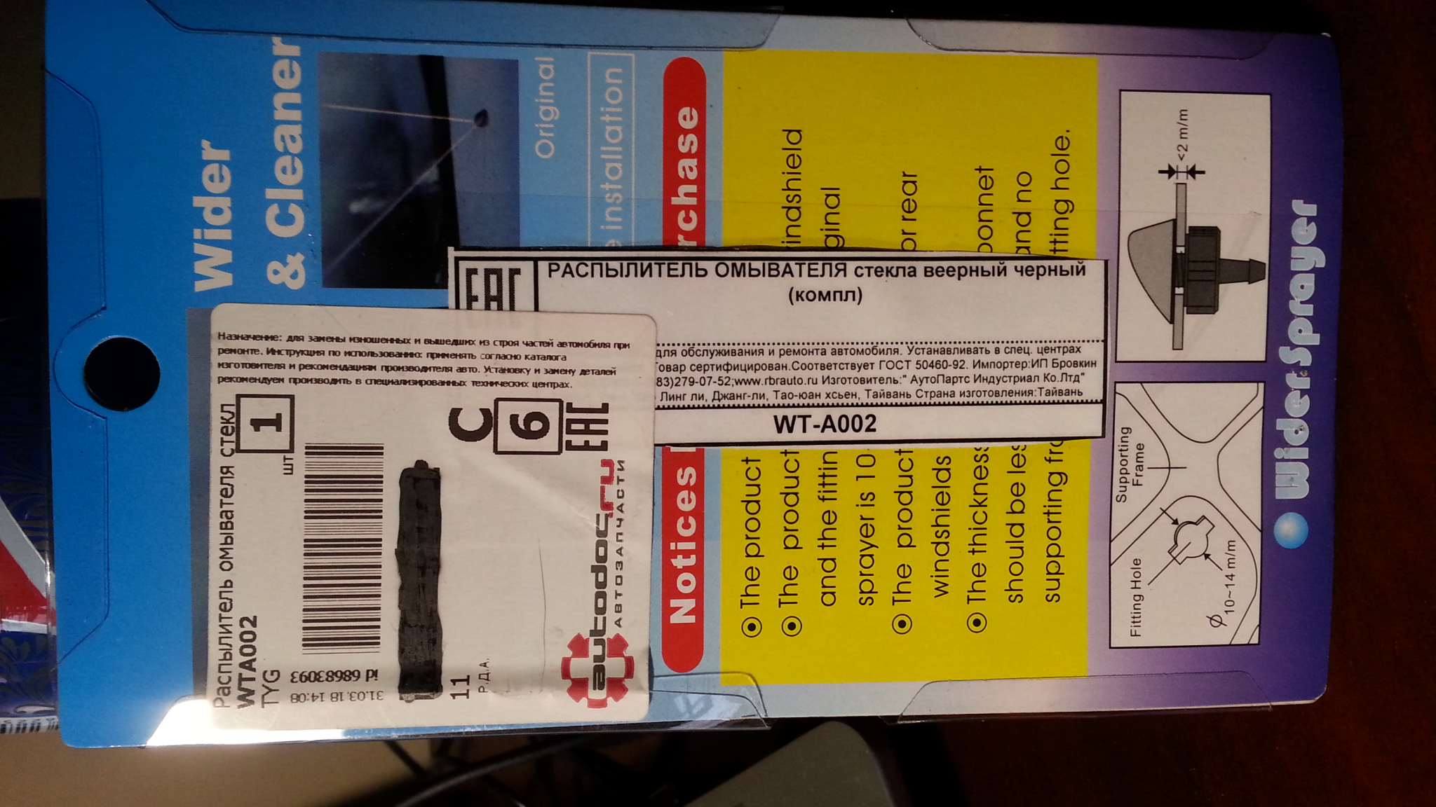

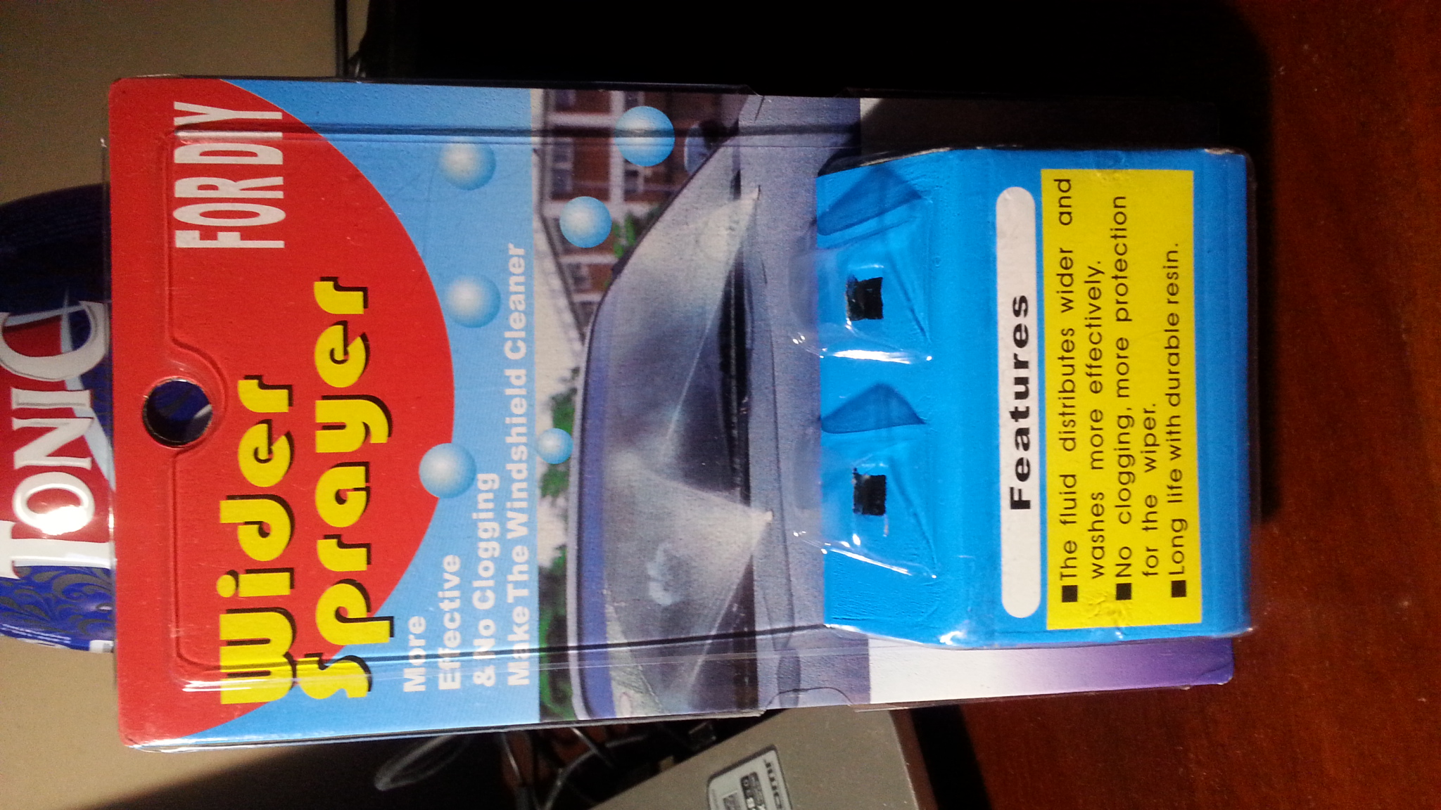

На предыдущем Дасте ставил писюны VOLVO 30655605, брызгают хорошо, как и писали, ну чуток бы ниже... Но цена у них -конская, сейчас за пару 960 рублёв. На новом Дасте попробовал официальную их замену. В Автодоке бьются, как TYG WT-A002.
Сами форсунки, пардон, уже поставил, забыв сфоткать. Они на гайке, регулируемые (есть спец, ключик) и с резиновой прокладочкой. Стоимость сией пары 387 р.
Что сказать, брызгают тоже хорошо. На скорости около 100 км/ч не значительно верха беднеют. В морозы не пробовал ещё. Обобщив скажу, и не дорого и работают хорошо. С уважением.
Машина любит уход. Поставил и уходи!

Не понял?
Я смартом снял по быстрому, но всё читаемо. С уважением.

Я никакие залипушные форсы не пробовал, так как не пробовал и Реношные веерные. Оригинал Вольво и эти, их рекомендуемая замена, мне понравились. Вольвовские я успел по тестить и в -10, вопросов нет, зачёт. С уважением.

Р.Д.А., Заказал,попробую. Главное они с гайкой и регулируются,как вы говорите.

В комплекте металлический инструментик, которым сопло можно регулировать в различных плоскостях. Гайки закручивал от руки. Ориентировать писюны лучше как и штатные, вдоль оси авто. Если не понравится, в любой момент чуть отпустил гаечку и повернул. С уважением.

Пришли форсунки. Поставил, будем пользовать. Прыскают нормально,веерных у меня ещё небыло. Родные тож вроде устраивали,но почему же не попробовать, то что народ хвалит. Качество отличное,литьё чистое без облоев. Регулировка богатая,во всех плоскостях,в комплекте специальный ключик для этого. Вроде на днях дождики обещают, да и выходные в деревню поеду,вот и испытаем. Заметил только небольшую особенность,после окончания подачи водички,из них все ещё как бы от избыточного давления выпирает её водичку,как бы вот как банку с пивом взболтаную открыть, из неё пена попрет. Что то похожее. Можно попробовать обратный клапан снять,у меня стоит, и давление видать прет через них. И подачу из бачка лучше наверно сделать по середине,симметрично,а то правая помощнее поливает,на неё первую приходит,соответственно левая голодает. Вобщем будем тестить.
