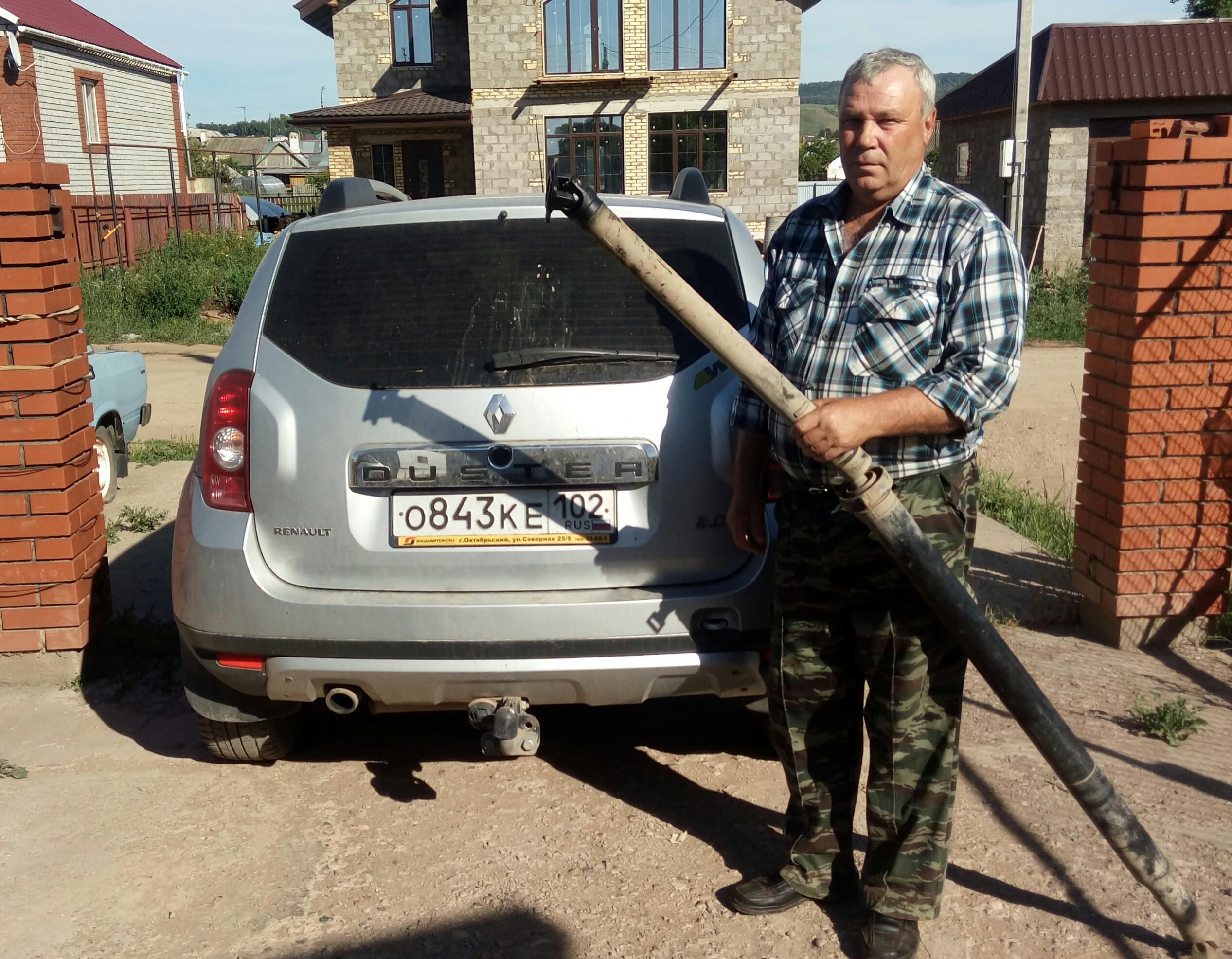

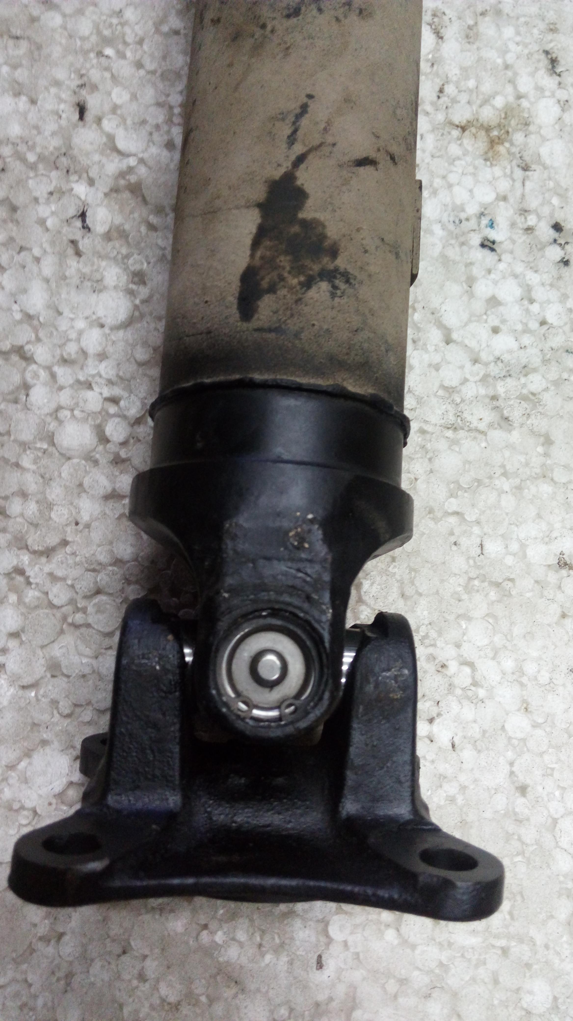

Сегодня приезжал Сергей.Заменили крестовину на дастеровском кардане.

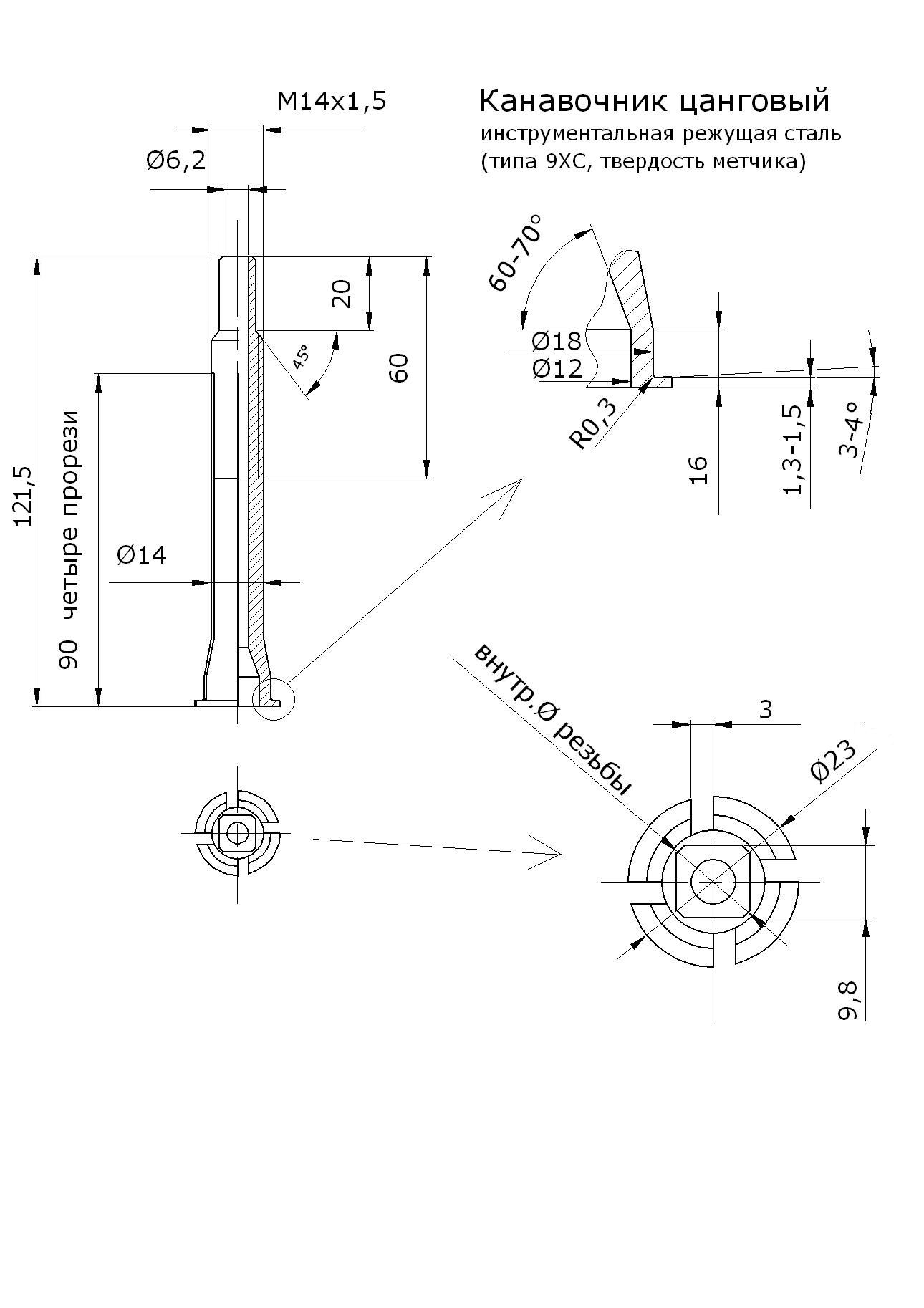

kardanremont, Здравствуйте. Простите за нескромный вопрос, чем и как режете канавки под стопорные кольца.

Да,работаем.Отправлять можно ТК "Кит".Замена одной крестовины (разборка,дефектовка,расточка посадочных до 20,нарезка канавок,окраска вилок,сборка,сама крестовина и стопорные кольца)на дастеровском кардане с фиксацией стопорными кольцами стоит у нас 7000р.Встретим и отправим обратно бесплатно.

Сообщение от Седой60
Сообщение от kardanremont
Режем инструментом
я давно придумал такой, но все руки не доходят изготовить (это главная деталь, но не единственная - принцип цанги)
