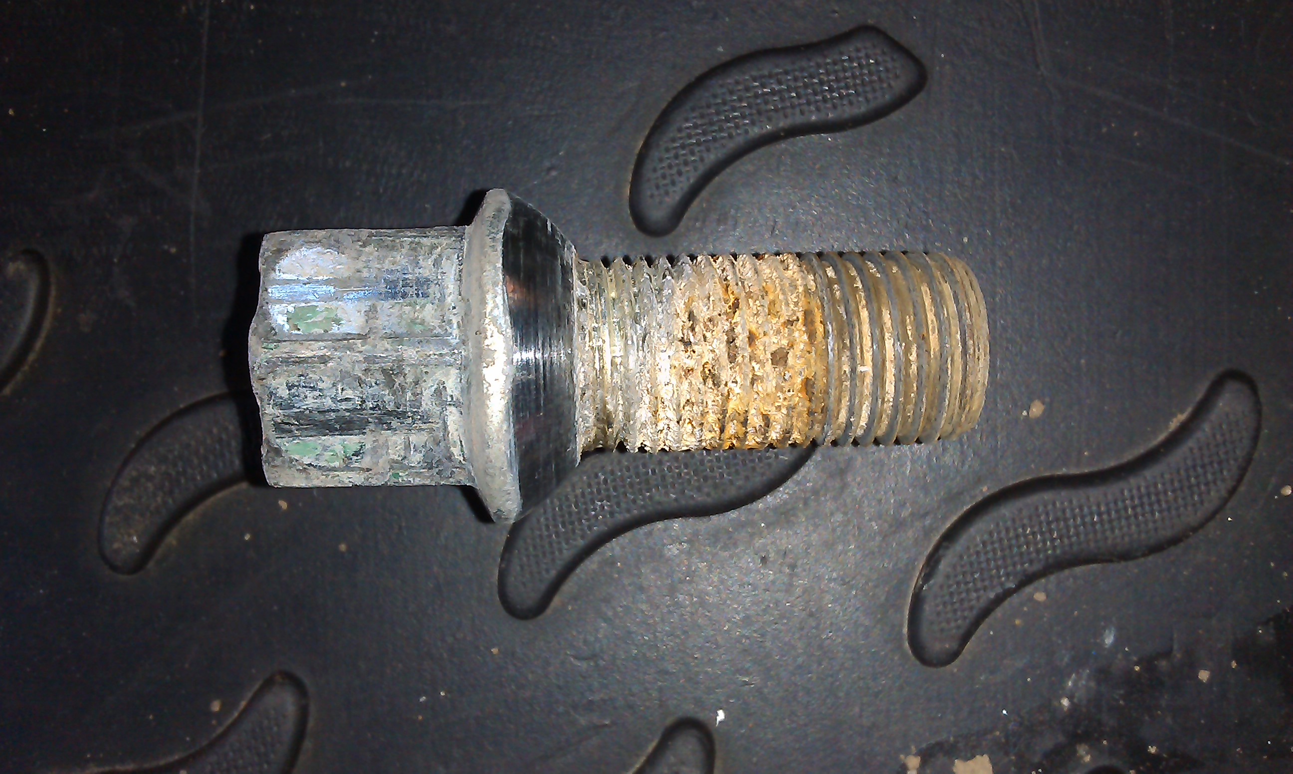

Выкладываю фотку оригинальных колесных болтов от Фольксваген Тигуан закручивающихся в оригинальные колесные диски. Витки считайте сами...

А зачем нам болты от Тигуана, неужели родные в магазине закончились?
17.04.2015, 09:24
#518
Регистрация: 31.08.2012
Сообщений: 13,868
: 30348
Re: Болты для колёсных дисков
Сообщение от alex59
уточните - это болты от Тигуана, закручивающиеся в диски от Тигуана на Тигуане, или болты от Тигуана закручивающиеся в диски (какие?) на дастере?

Это болты от Тигуана, закручивающиеся в диски от Тигуана на Тигуане. Выложил фотку дабы показать что количество витков на которые они закручиваются совсем не большое. Сам езжу на литье и на болтах от стиляг. Болты от стиляг закручиваются в моё литьё КиК КС632 и Скад Монолит примерно на столько же витков что на фото у Тигуана.
