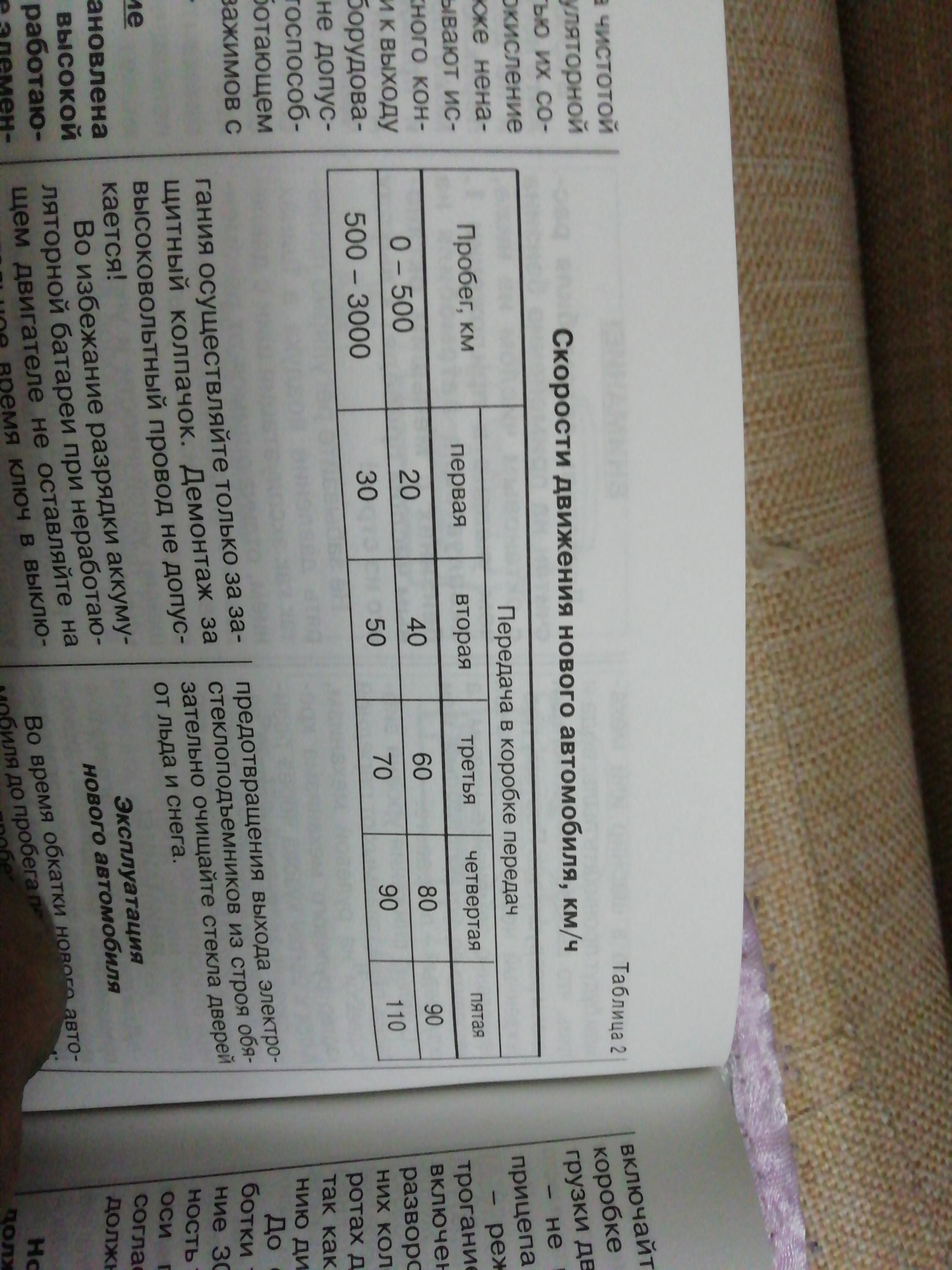

Чё- то читал,читал и не мог сдержаться,может,потому что немного поддал
"Человек не понимает" и бесполезно объяснять,хоть тысячу слов напишите.
Я получил права любителя на легковушку 2 года назад,но 40 лет назад,когда ява 350 была круче,чем сейчас любой джип,исполнилась моя мечта-погонять на мотике.Я уже учился в институте на втором курсе и вот батя исполнил мою давнюю мечту:купил мне м105 красного цвета,это было в 75 году.Я в это время учился в Свердловске в УПИ.Когда узнал,полетел в гаи на большакова,раньше было просто-пришёл,записался,без всяких курсов,тоже два экзамена:теория,практика,сдал-не сдал.
Ну,это предисловие.Когда я садился в седло,подкачивал бензонасос,левой ногой нажимал заводной рычаг,поддавал газу,я как будто говорил своему другу:ну чё,поехали!И этот друг меня ни разу не подвёл,потому что я его любил  Мне в то время даже в голову не могло прийти какие-то соотношения передачи и скорости.Я его чувствовал своим нутром-тяжело,переключил ниже,разогнался,он как будто говорит:чё тормозишь,врубай следующую!
Нет,вру,сейчас вроде вспомнил,по-моему 2000 км была обкатка и что-то там про максимально допустимые обороты тоже что-то было.Блин,точно!Там был такой штырёк,который не позволял превысить допустимые обороты во время обкатки.После обкатки этот ...просто удалялся или обламывался,точно не помню.
Чё то мне кажется,в соответствии с пословицей:новое-хорошо забытое старое,пришло время вводить что-то наподобие этого ограничителя максимальных оборотов.Но,с другой стороны,понятно,что сейчас в этом никто не заинтересован,скорее наоборот.Валите,ребята,гарантия закончится,спихнёте какому-нибудь лоху..
Лично я брал с рук и на всю оставшуюся жизнь. и ,честно признаюсь,презираю тех,которые тут бахвалятся:а чё типа,погоняю,пока на гарантии,потом продам,немного добавлю,опять новый возьму.В наше советское время таким гнидам просто морду били,сорри,если чё,можете пожаловаться,я от своих слов не отказываюсь.
