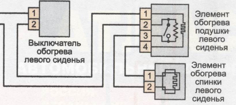

Re: Ремонт и доработки Дастера своими силами
Сообщение от Dima N
Посмотрите эл.схему попогрея .....
А она есть? тут только выкладывали функциональную схему попогрея, которая полностью не раскрывает принцип работы.
У меня всё соответствует именно этой схеме.
Если не сидеть, греется слабо. Сядешь - сильно, проверить отключение по времени не представляется возможным, греет пипец, даже спину через зимнюю куртку
Ворчун2014, Вы посмотрите схему внимательно, в подушке помимо нагревательного элемента выключатель и резистор
