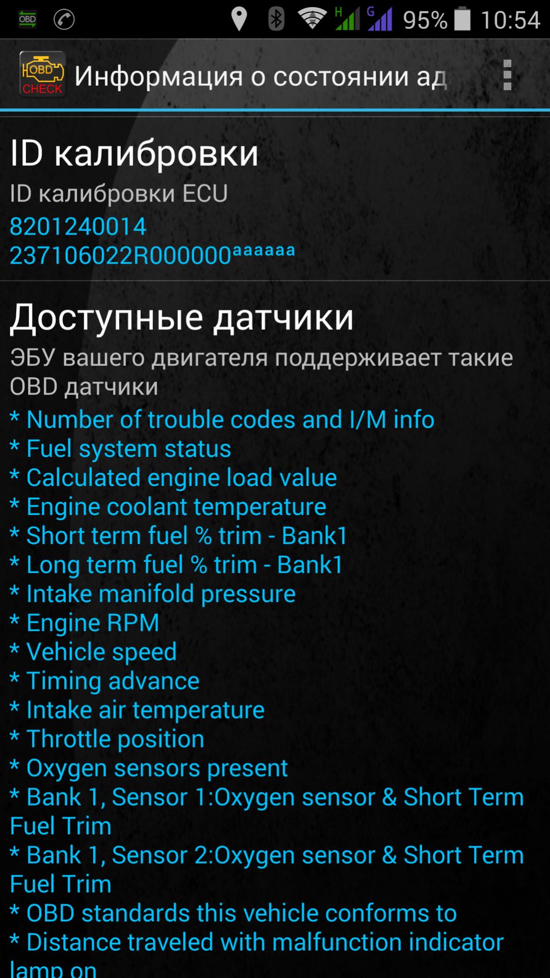

А как самому определить номер текущей прошивки?
10.01.2017, 17:52
#529
Регистрация: 23.12.2011
Сообщений: 20,511
: 46138
Re: Новая прошивка от Renault
Сообщение от Dust93
Самое простое и дешевое ЕЛМ адаптер (от 300руб) и Торк
Вкладка - Информация о состоянии адаптера
ID калибровки ECU
10.01.2017, 18:07
На Али уже присмотрел ELM327 1.5 OBD2 Адаптер. Такой подойдет или другой нужен? У них еще кажется разные версии бывают, у этого V1.5.

zhiv, Прав, нужен честный V1.5. В интернете полно отзывов встречал, кто уже купил и указывал продавца у которого действительно V1.5 Хотя сам себе его так и не купил, все хотел EasyDiag взять.
