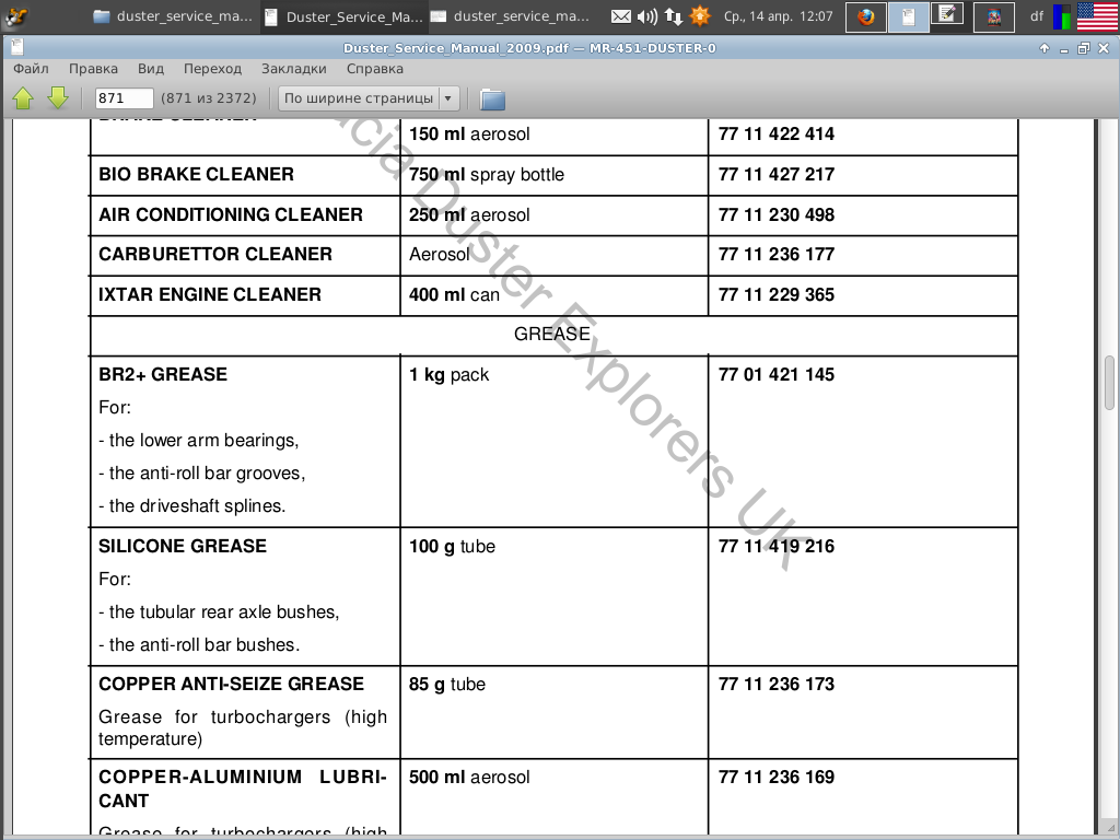

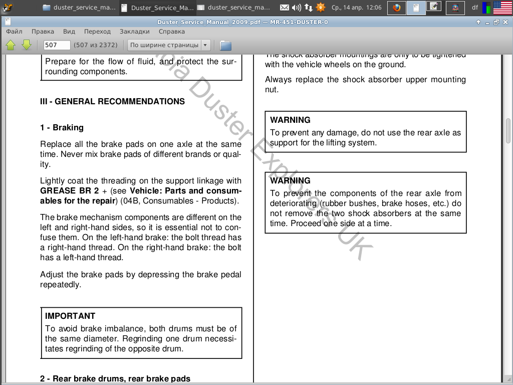

стараюсь писать только проверенную информацию, по этому изучил этот вопрос подробнее.
Про дисульфид молибдена довольно противоречивая информация. То пишут, что он окисляется на воздухе уже с 20гр. и реагирует с водой с образованием кислоты(это читал в книге Кламанн Д. Смазки и родственные продукты. Синтез. Свойства. Применение. Международные стандарты. 1988год; если интересно могу эти страницы выложить), это и отложилось в голове. То, что он инертен до высоких температур. Ещё проскакивала информация, что как антифрикционный материал используется только природные графит и дисульфид молибдена(чешуйчатого строения); а искусственные наоборот работают как абразив.
В сервисном мануале на Dacia Duster UK(не смог загрузить на сайт, видимо сильно большой) написанно на 507стр.(если я всё правильно понял):"Lightly coat the threading on the support linkage with GREASE BR 2 + (see Vehicle: Parts and consumables for the repair) (04B, Consumables - Products) - вольный перевод: смажьте тонким слоем резьбу распорной планки смазкой "GREASE BR 2 +".
В этой таблице "Vehicle: Parts and consumables for the repair" на 871стр. "BR2+ GREASE" имеет номер 77 01 421 145, по которому ищется, что это Molykote BR2 Plus. В нем минеральное базовое масло загущено литиевым мылом, а по MSDS там 0,69-1,08% дисульфида молибдена и 0,9-1,3% графита.
Про этот HI-gear HEAVY DUTY MOLY GREASE ничего путного не нашел: на американском и европейском сайтах такого продукта нет, а на русском языке только рекламный буклет с вольно одетыми женщинами на титульном листе.
Как-то так

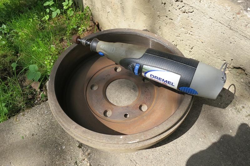

63 т. км. , профилактически влез в задние тормоза, барабаны со ступицы прям отвалились , правда, сломал один торкс 40, откручивая винты крепления барабаны, нечего их сильно затягивать, на будущее
Внутри все достаточно пристойно
На четверть оборота храповичка развел колодки
Дремелью снял еле заметный буртик грязи
Пальцем ступенька практически не ощущается, Штангель показал 228,5 мм

Сообщение от Strusto
Нет буртика, значит не было и торможения. Я у соседа недавно снимал задние барабаны на Каптюре, у него тоже нет буртика на обоих барабанах, жалуется на плохие тормоза, пробег 40 тыс/км. Зазор между колодками и барабаном был большой, в придачу ещё и тормозные цилиндры закисли.
