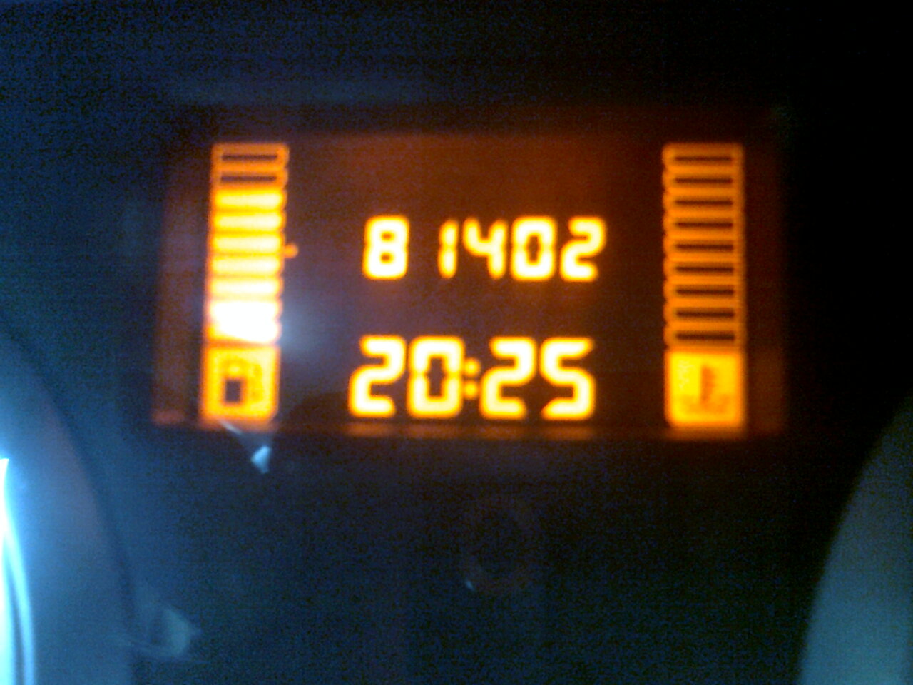

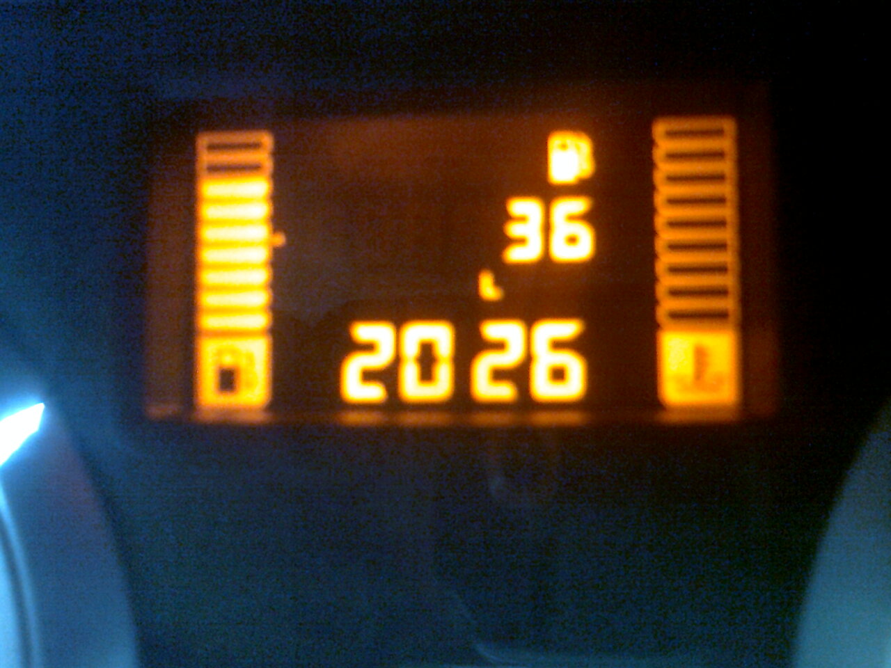

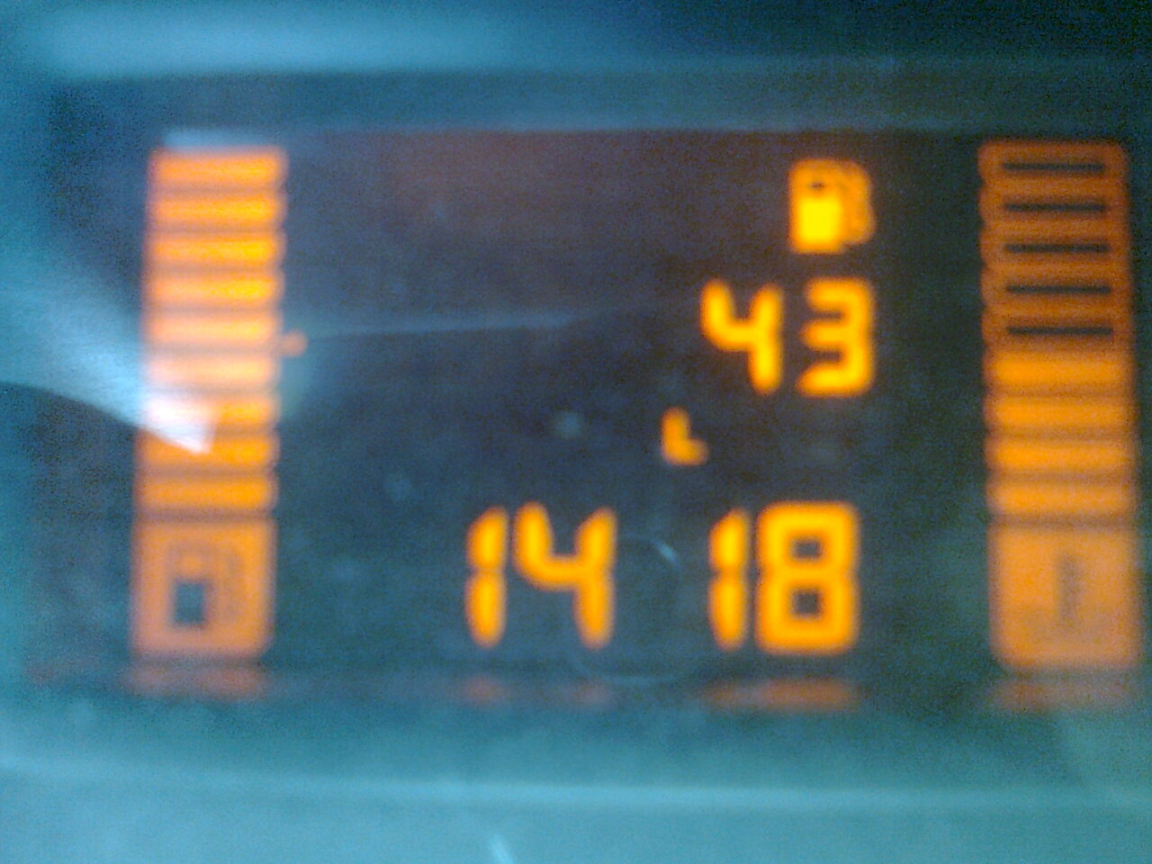

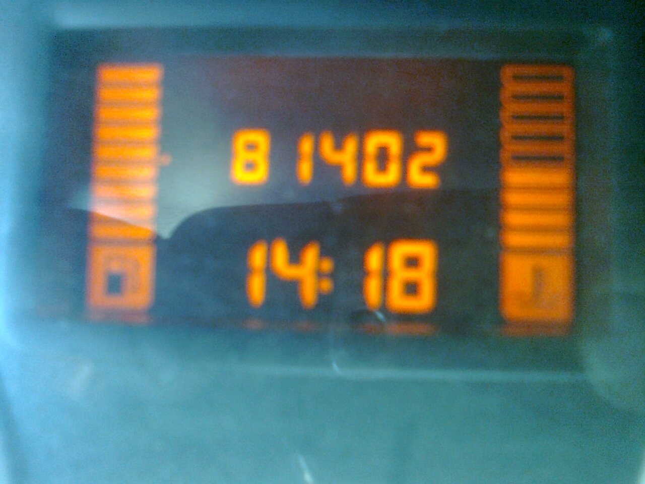

Сервисный он же тестовый режим. Не документирован Рено, но работает во всех комплектациях Дастеров, Логанов и т.п.

добрый день. я после очередного наезда на диллера присуствовал при проверке работы даты топливаю при мне вскрыли бензонасос. и стали доливать бензин порциями по 5 литров в бак. и смотреть на показания. датчик работал нормально. после выезда с салона заправил 30 литров бензина( на приборном щитке полный бак.) заглушил двигатель нажал на кнопку прибоного щитка для диагностики двигателя при включенном зажгании стали бегать стрелки по кругу. нажав в очередной раз на кнопку получил данные в баке 14 литров бензина. разворачиваюсь еду в салон проехав метров 30 позвал представителя салона. в очередной раз проверили датчик показывает полный ьак и 50 литров. после чего стал фотографировать показания датчика и каждый раз показания разные. не могу вставить здесь фотки.автомобиль прошол 8630 км всего откуда показания 81402

Сообщение от piter
это не км показания, а код

Перед въездом в Латвию из Калининградской области заправился в Советске (бывший Тильзит) на Лукойле до предела - жена сказала, что я запрессовывал солярку в бак. На самом деле возникла гипотеза, что по 30-градусной жаре пластик бака немного расширился и в него влезло еще больше, чем я запихивал в него раньше. В общем - хотите верьте, хотите - нет, но проехал я после заправки 495 км, сжег 32 литра солярки, а когда сейчас на всякий случай сбросил БК, он сказал, что в баке еще 36 литров топлива. Машина стоит на ровном бетонном полу в паркинге. В воскресенье очередной пробег - из Друскеник через Ригу в Цесис - немного меньше 500 км (до Риги - 390 км). Собираюсь заправиться где-нибудь через 300 км пробега, посмотрю - сколько будет остаток в баке и сколько сожгу горючки. Эксперимент не страшен, в багажнике 10л канистра (130 км пробега)
