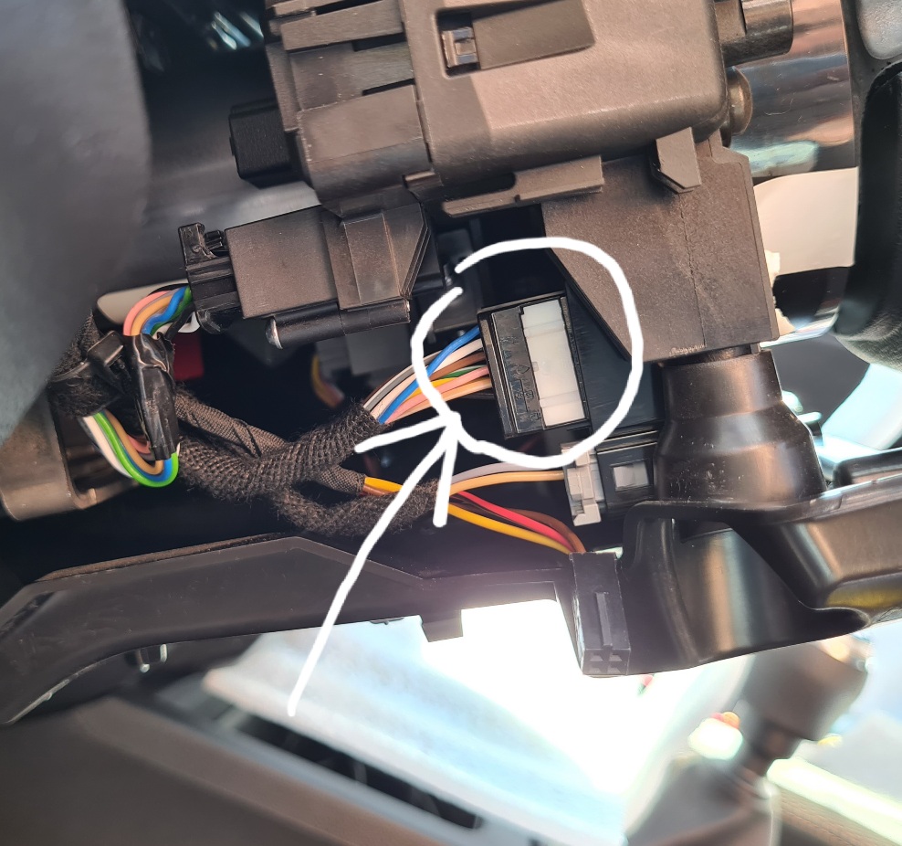

Все ни как не покидают мысли о бюджетном круиз-контроле. Нужен он не часто, и покупать руль за 10000 ради кнопок как то не очень.
Может кто-то разобрался какие проводники в этом разъеме:
соответствуют оранжевому и фиолетовому проводам на которых висят резисторы и кнопки "+", "-" и "0" ?

А к каким контактам колодки под рулем подключить эту кнопку?
С включением круиза вроде понятно - соединить +12(желтый) и бело-зеленый.

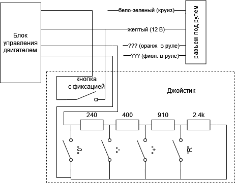

Предполагаю что схема должна быть такой:

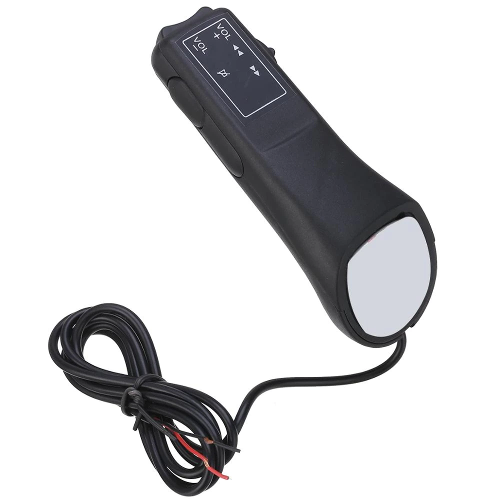

Заказал на али джойстик для управления мультимедиа:

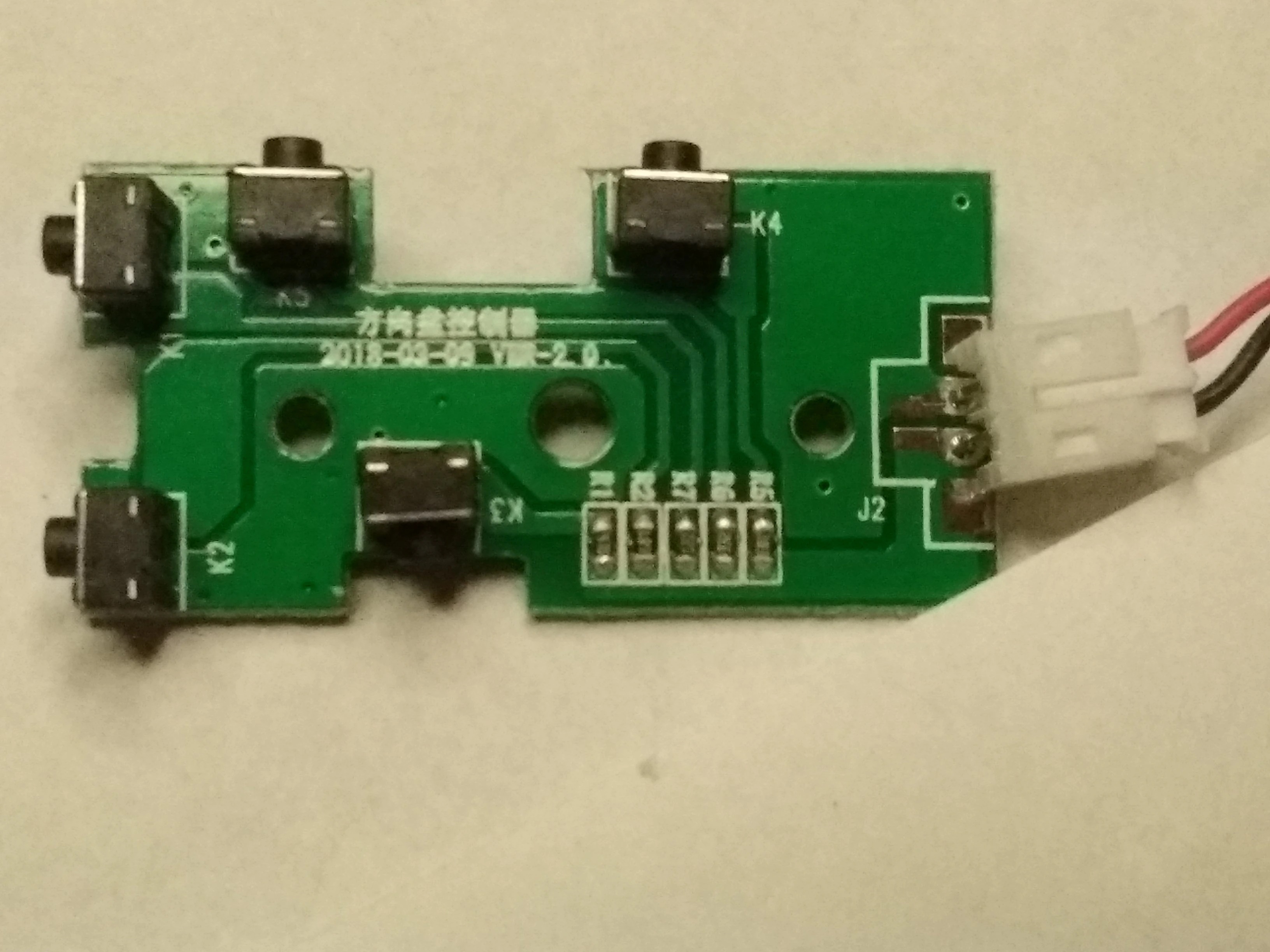

Плата выглядит так:
По идее на джойстике можно реализовать кнопки "+", "-", "0" и "Res" поменяв номиналы резисторов, а кнопку включения круиза врезать в заглушку.
Не знаю только пока куда подключатся под рулем.
А можно один из микриков заменить на микрокнопку с фиксацией.
Как придет джойстик буду думать дальше.

Для тех кто хочет дешево и сердито, на ум приходят кнопки управления зеркалами. Там и 3 фиксируемых положения (выкл, круиз, ограничитель) и 4 не фиксируемых кнопки. Вот только куда всю эту радость вкорячить.
https://aliexpress.ru/item/100500174...0%23233228%234
https://aliexpress.ru/item/100500229...cket_id=252423
Старый 24.10.2021, 08:55   #535
Bublic
Аватар для Bublic
Онлайн: Bublic вне форума
Был(а): 25 авг 2023 07:45
Адрес: Пермь
Автомобиль: Duster 2021
По умолчанию Re: Круиз-контроль на дизельном дастере 2021
Сообщение от Lesnoy Посмотреть сообщение
Блок на первой картинке может подойти, там трехпозиционный переключатель и 4 нефиксируемые состояния.
А на втором как я понимаю просто 6 нефиксируемых кнопок.
Оба громоздкие. Штатным кнопкам на руле и подрулевому джойстику проигрывают в эргономике. Пилить торпеду вообще ни чего не хотелось бы.
Сообщение от Bublic Посмотреть сообщение
В общем согласен. Почему кнопки отдельно от руля не продают!?
