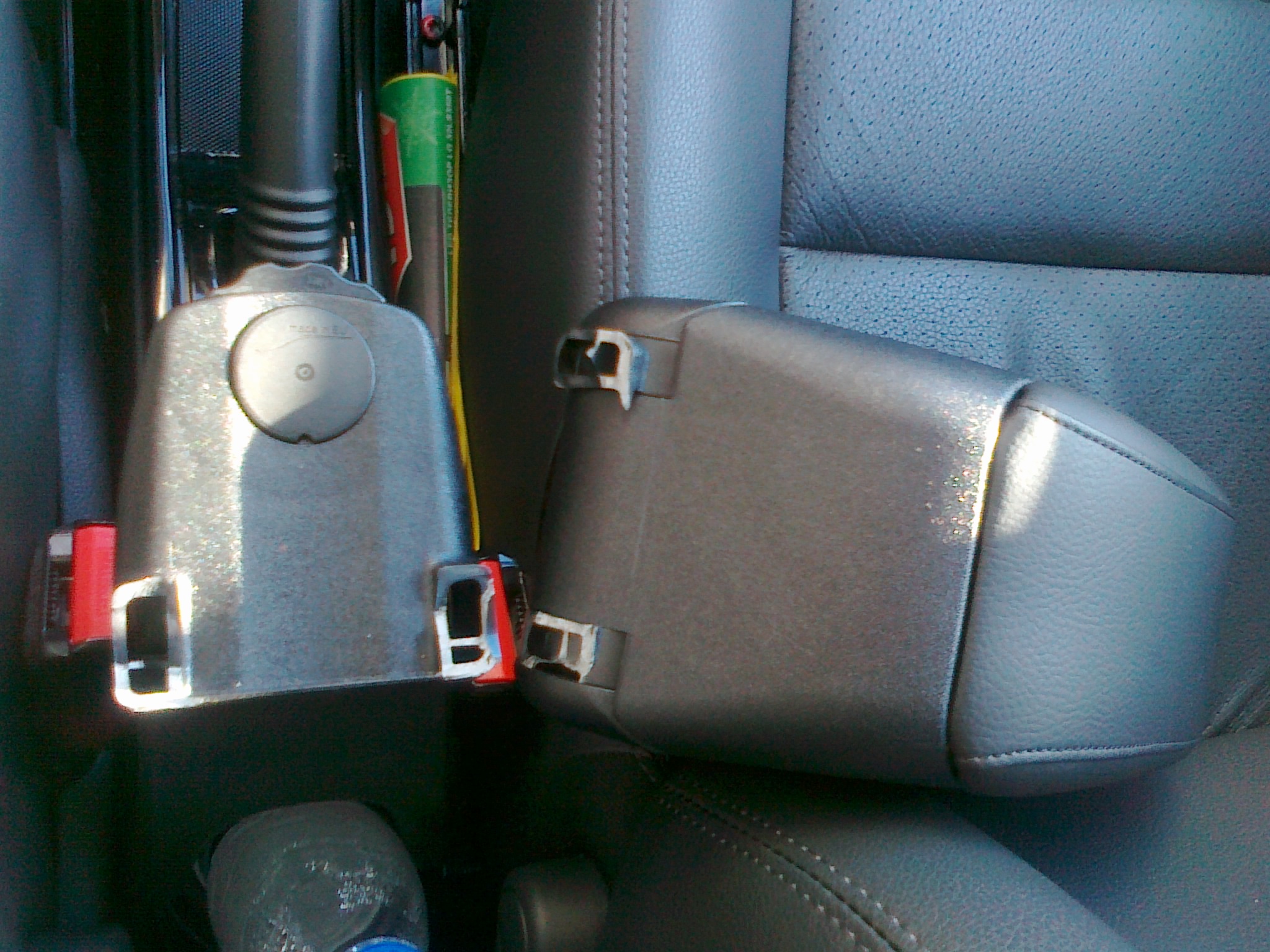

Установка подлокотника фотоотчет от skela
покупаем подлокотник в ексисте.
внешний вид до установки:
отсоединяем верхнюю накладку. она просто на защелках:
откручиваем винты: (есть еще гайка по центру и винт ближе к пассажирам)
и снимаем весь тоннель целиком:
отсоеденяем все провода
поле деятельности
режем ковролин, откручиваем 1 винт крепления сиденья
вставляем кронштейн
и двигаем назад до упора
закручиваем все винты
вуаля, готово. тоннель пока на ставлю, буду терзать авто дальше
Инструкция по установке подлакотника от Schtitliz

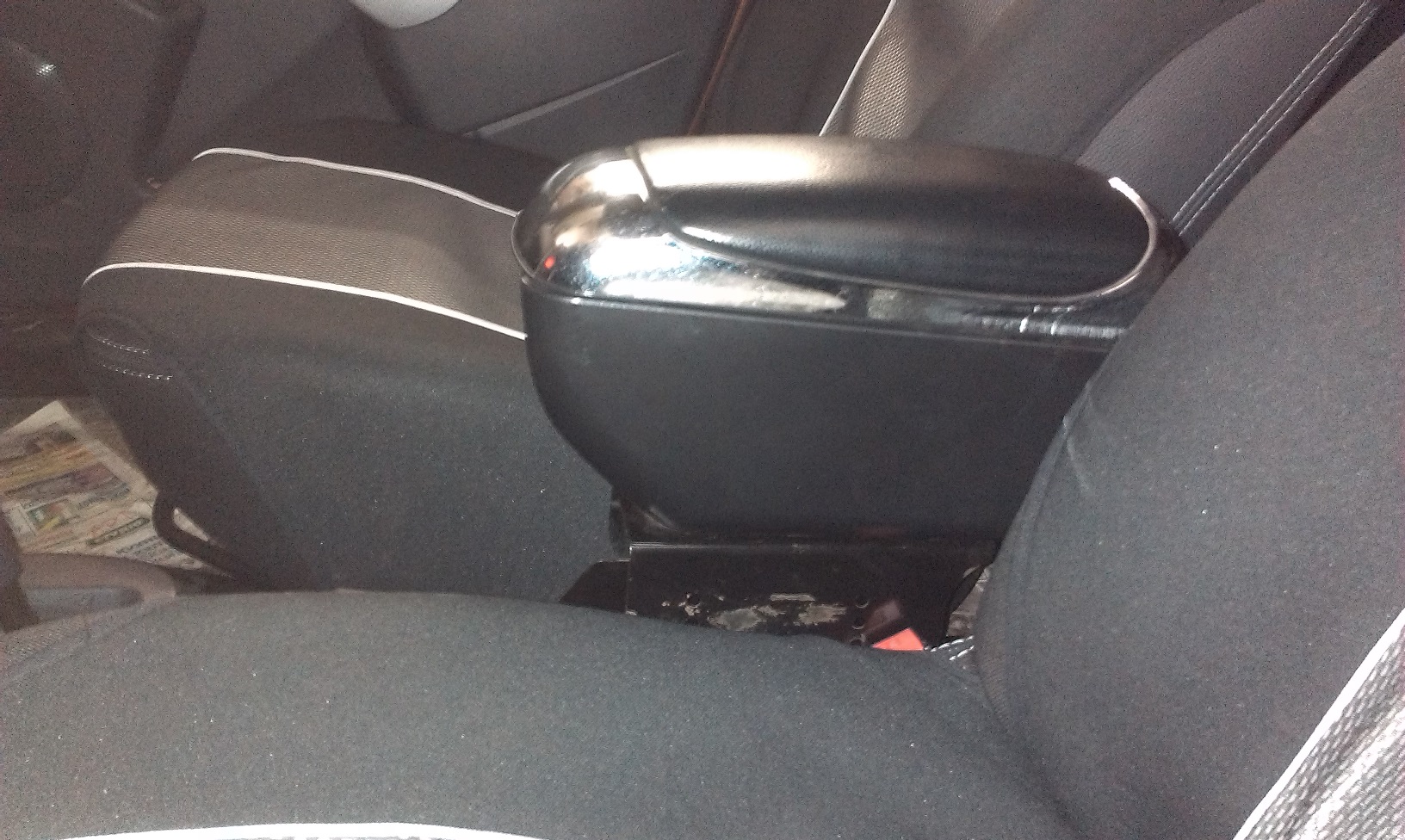

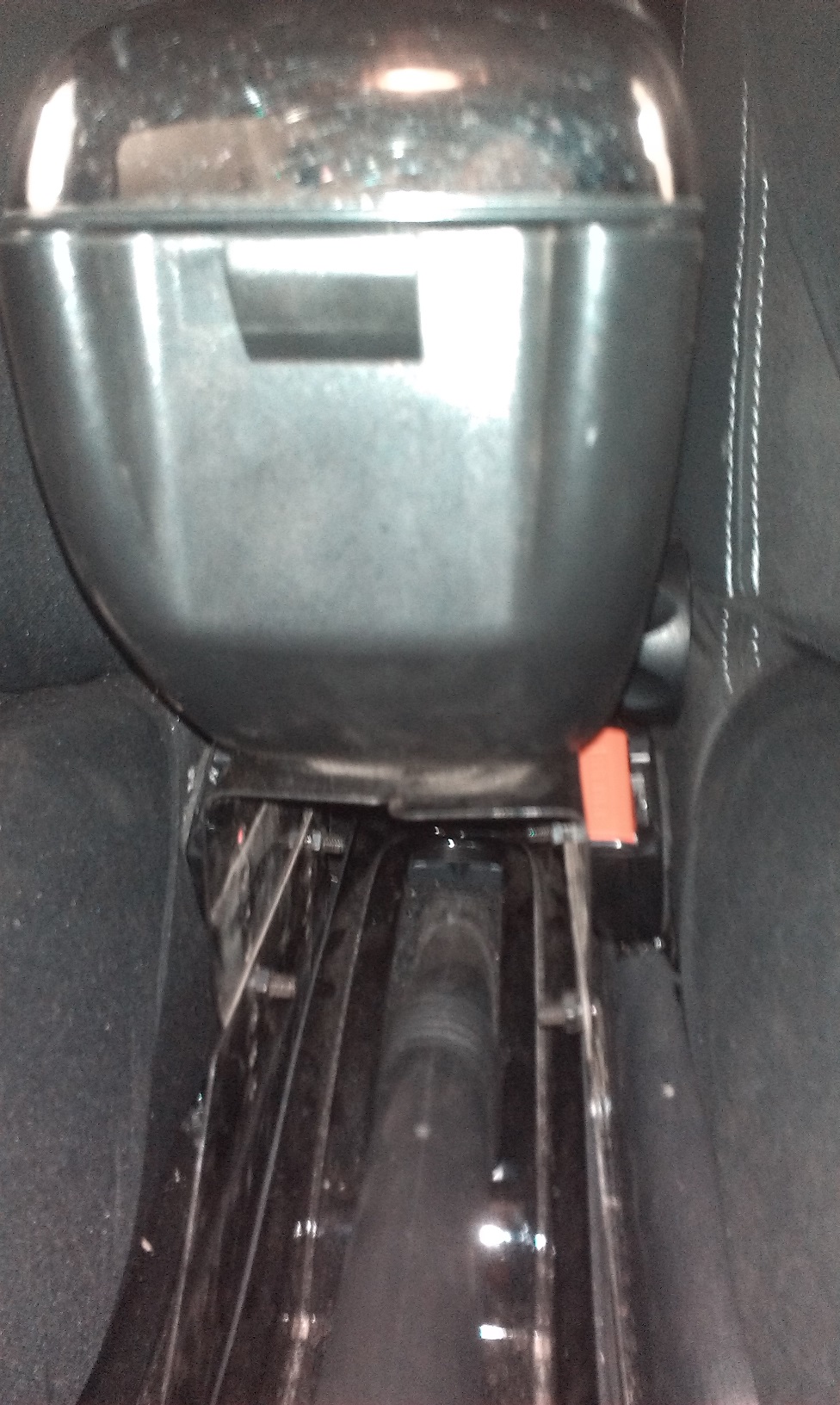

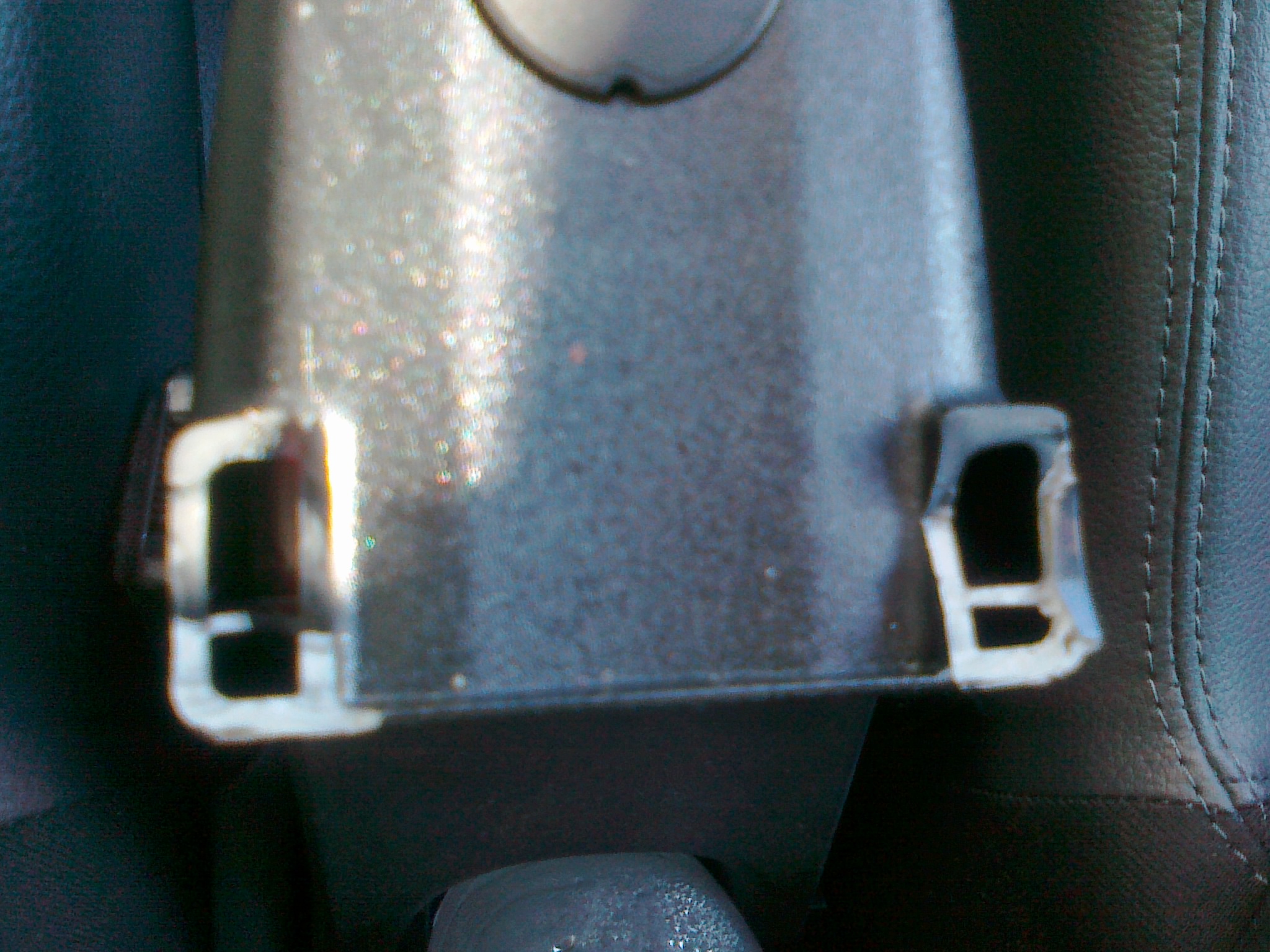

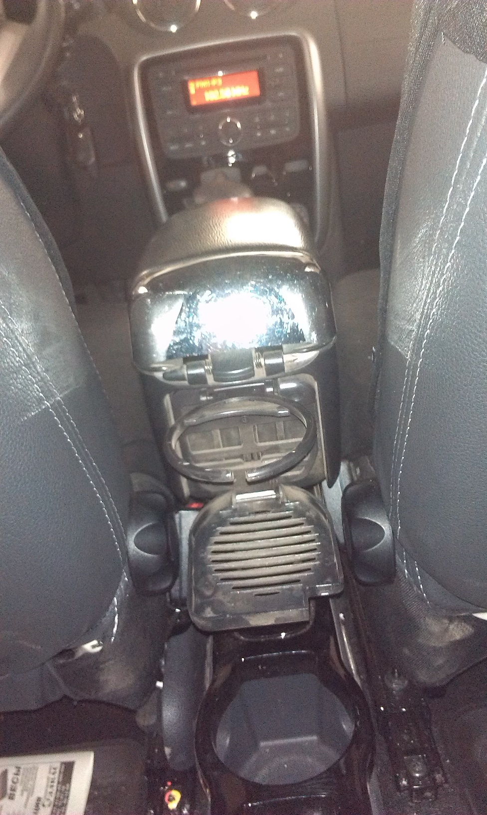

Мой подлокотник приказал долго ,при долго,но может еще реанимирую,все таки не сто рублей и не тыща.Правильно писали про недостаток -"дешевый пластик",но по ходу это распространилось и на аксессуары.Я пользовался подлокотником когда на трассе и далеко,а так в городе он всегда поднят был,вот на морозе и не выдержал.

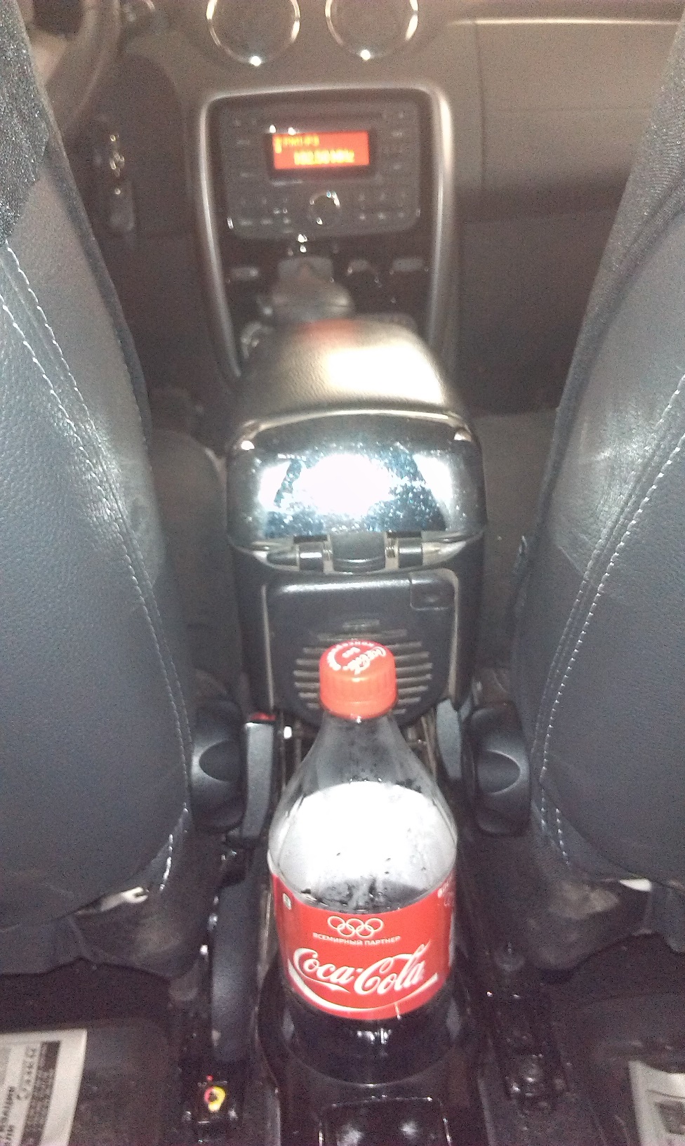

Сообщение от skela Посмотреть сообщение
я тоннель не ставил вообще. есть чего модернизировать
Тоже намереваюсь подлокотник инсталлировать. Вопрос - какой. Глазки разбегаются. Ваш, похоже, самый дорогой, но надёжный, т.к. крепится к металлу, а не к пластмассе. В связи с чем вопрос:
Похоже, тоннель у Вас так и не вернулся на место , но

2.Их взаимное положение: задняя ниша для бутылки функциональна?
и

Сообщение от Chervonenko_CA Посмотреть сообщение
1.он хоть влазит туда - под подлокотник? Ничего пилить не надо?
и
3.Опорная пластина подлокотника подсовывается под полозки сидения и фактически крепится их гайками? Я правильно понял?
тонель на месте, так как ездил за границу. на таможне к разобраным авто относятся...... не благожелательно.
но отпилен унитаз.
пластина должна прижиматься полозьями. но есть как всегда зазор, около 1 мм.
его можно убрать подкладыванием материала типа резины или линолиума или ковролина.

Поставил себе подлокотник, какой из универсальных (у отца стоял до этого на пятнашке ). Крышка хромировка+"кожа".
Ставиться без креплений между сидениями. Регулируется по высоте и ширине подставки. Сама подставка - металлическая.
Фотографировал на телефон...
