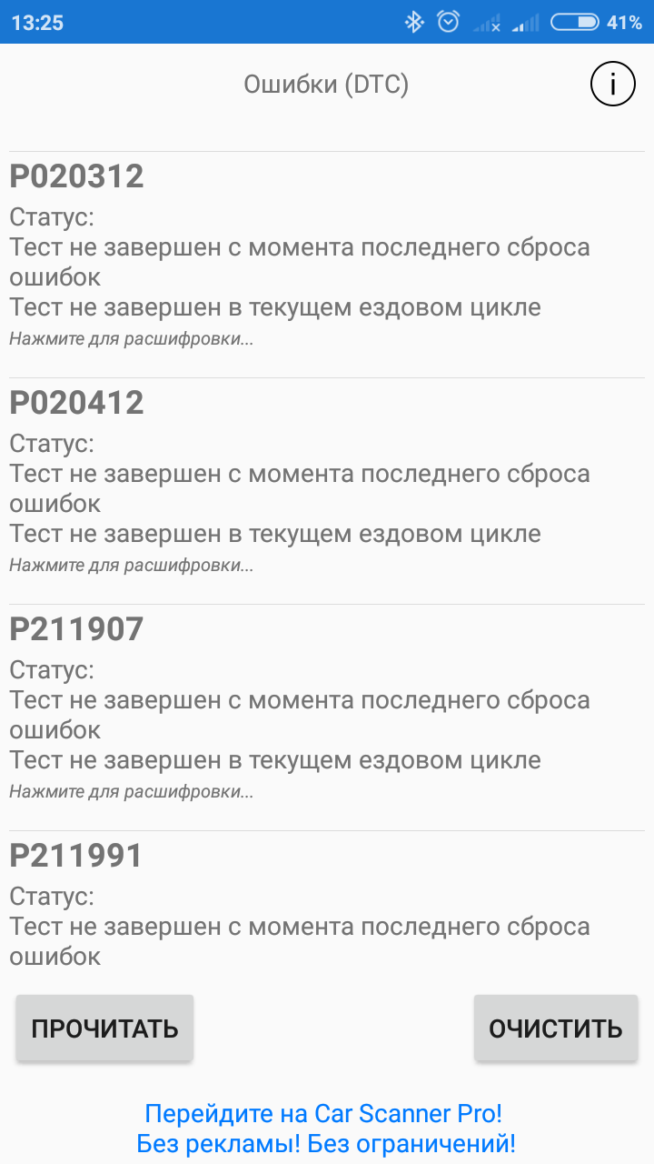

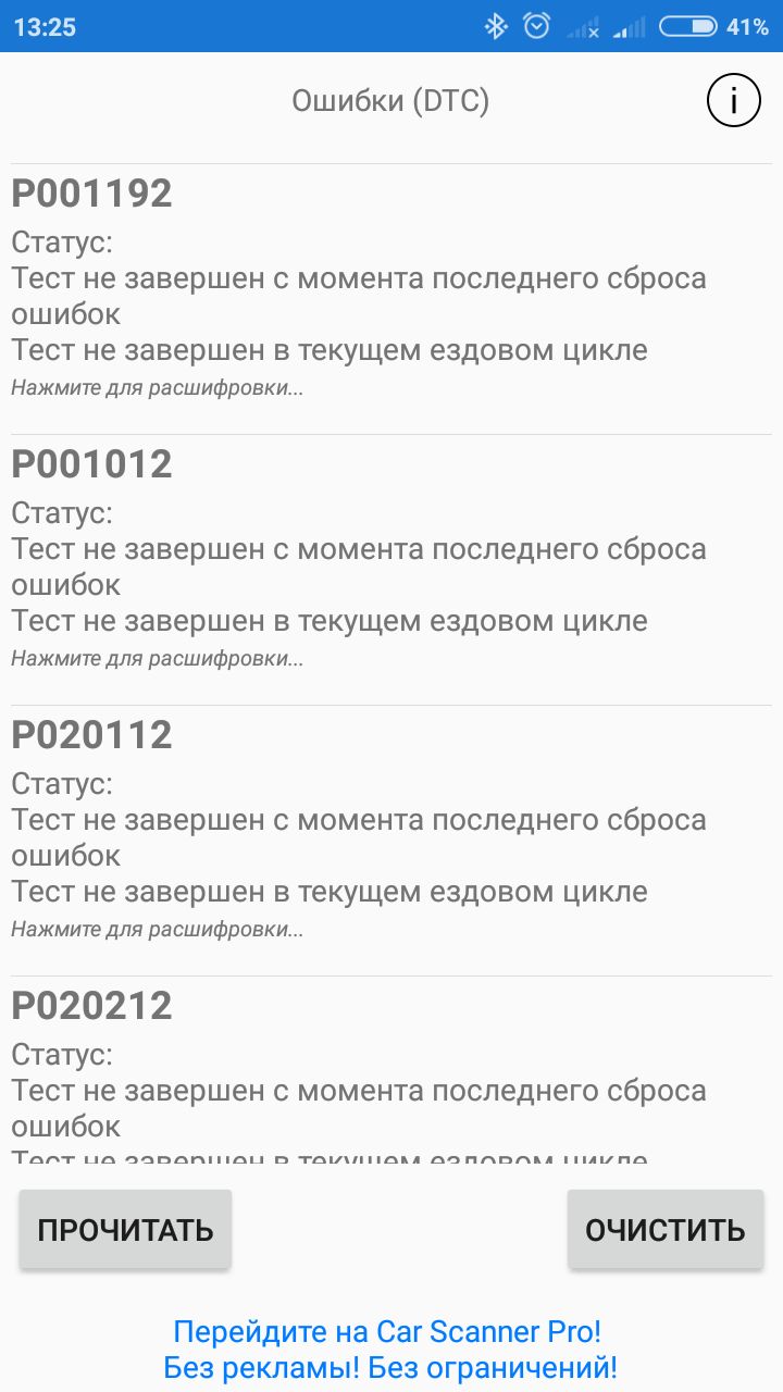

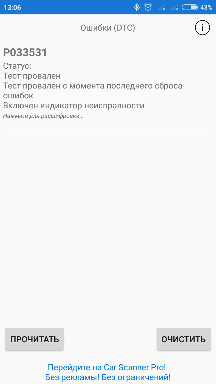

Еще, сразу после неудачного запуска проверил ошибки, их не было. А потом после всех манипуляций с сдергиванием разъемов естественно вылезла куча ошибок. Но Торк эти ошибки не видит, а вот CarSkaner нашел, только странные они какие-то, ща скрины выложу.И это еще не все.
