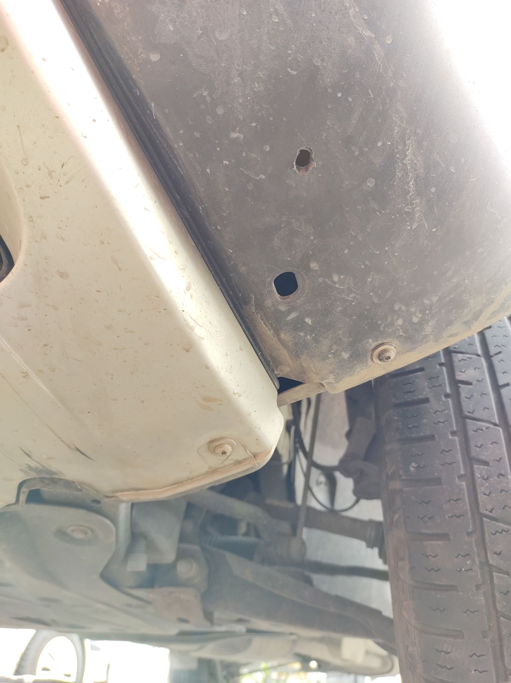

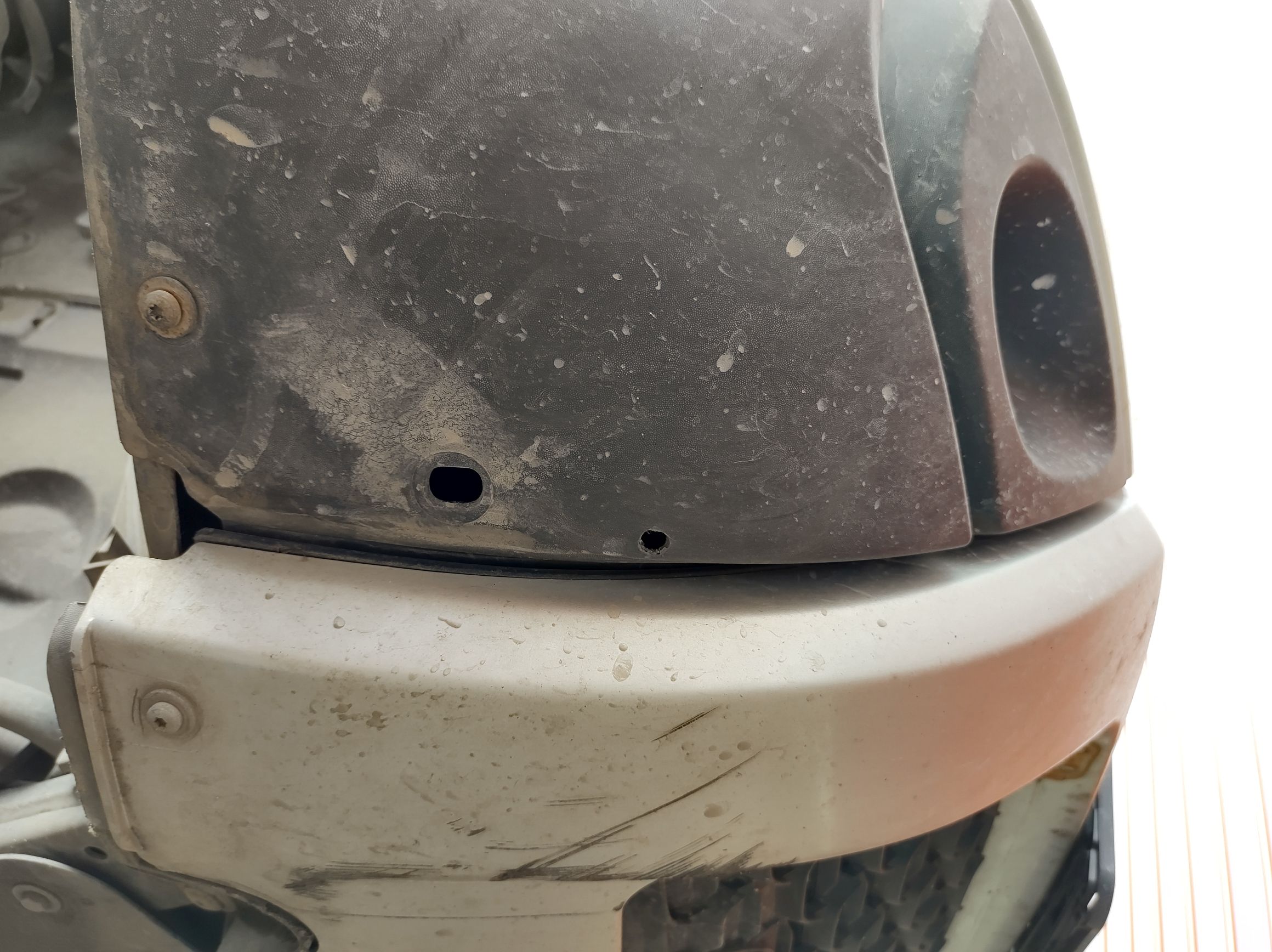

Решил подрегулировать фары. Читаю диалогус, читаю форумы, кто/как/чем. Везде "сунуть крестовую отвертку в дырку внизу бампера и крутить", кто то отвертку подлиннее предлагает взять, много раз тыкал, думал что не попадаю в слепую, и отвертку купил длиннее -хрен....
Отогнул подкрылок, вижу конус, сую отвертку - а она под углом, дырки в бампере совсем не напротив. Пересверлил под фарой, сую отвертку, попадает ровно в конус , кручу -хрен, лезу снизу с фонариком смотреть - а там шестигранник

Сделал проще - натянул на регулировочные винты куски дюритового шланга и вывел в отверстия бампера. Никаких отверток не нужно...
