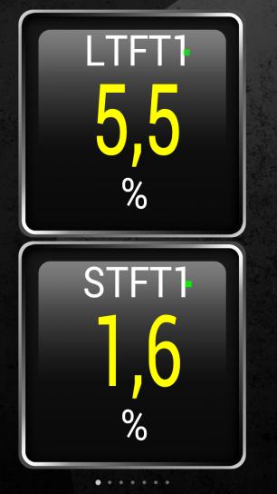

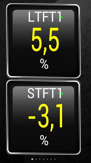

Сообщение от archibalddias Посмотреть сообщение
Извените за запоздалый ответ, просто организован форум так что участникам не разрешают создавать новых тем, и вопросы типа вашего теряются среди прочих сообщений более удобно в этом плане организован форум chiptuner там модераторы нерадивому создателю новой темы с вопросом в ответ делают замечание о пользе поиска и кидают ссылку на соответствующую тему в которой этот вопрос уже разбирался , а темы перемещают только по разделам типа иномарки, наши, дизеля, трансмиссия и т.д.
Отвечаю на ваш вопрос - частое изменение долгосрочной коррекции говорит о том что с двигателем или системой управления чтото не ладно, на исправном автомобиле долгосрочная коррекция должна быть близка к нулю в диапазоне от -10% до +10% .
Выход из этого диапазона - повод обеспокоиться и провести диагностику двигателя. Кратковременная коррекция это показания избытка/недостатка топлива по времени впрыска от нулевого значения с учетом долговременной коррекции то есть если производителем предписано стандартное время впрыска 4 мсек, а коррекция -10% дает показания 3,6 мсек то после принятия мозгом необходимости провести кратковременную коррекцию +5% - время впрыска станет 3,8 мсек ( цифры в примере приведены условно) .
Коррекция -10% говорит о том что топлива подается с избытком от расчетного количества, это может быть изза загрязненного воздушного фильтра, загрязненого дросселя ( особенно на моторах с MAP сенсором) , недостатка кислорода в воздухе, высокой калорийности топлива ( 92й вместо 95го) , неисправностью регулятора давления топлива, и т.д.
Спасибо за теорию, только я про это и так достаточно много прочитал , я просил привести реальные цифры , на наших авто , у кого как ведет себя показатель долговременной коррекции.
Я пробовал , экспериментировал с газом ( у меня ГБО )на ХХ, обеднял смесь до +20 STFT, обогощал до -20 STFT , изменения LTFT не происходило .

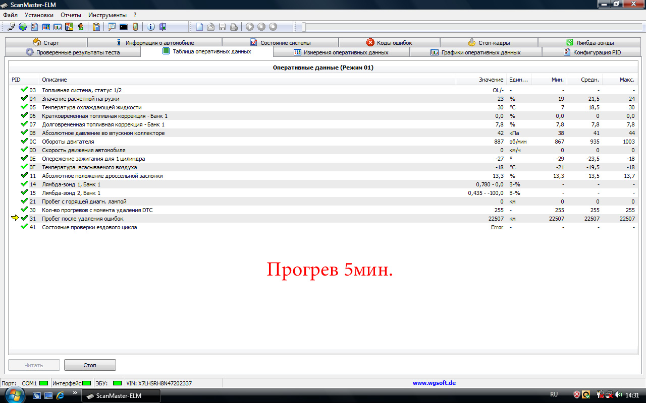

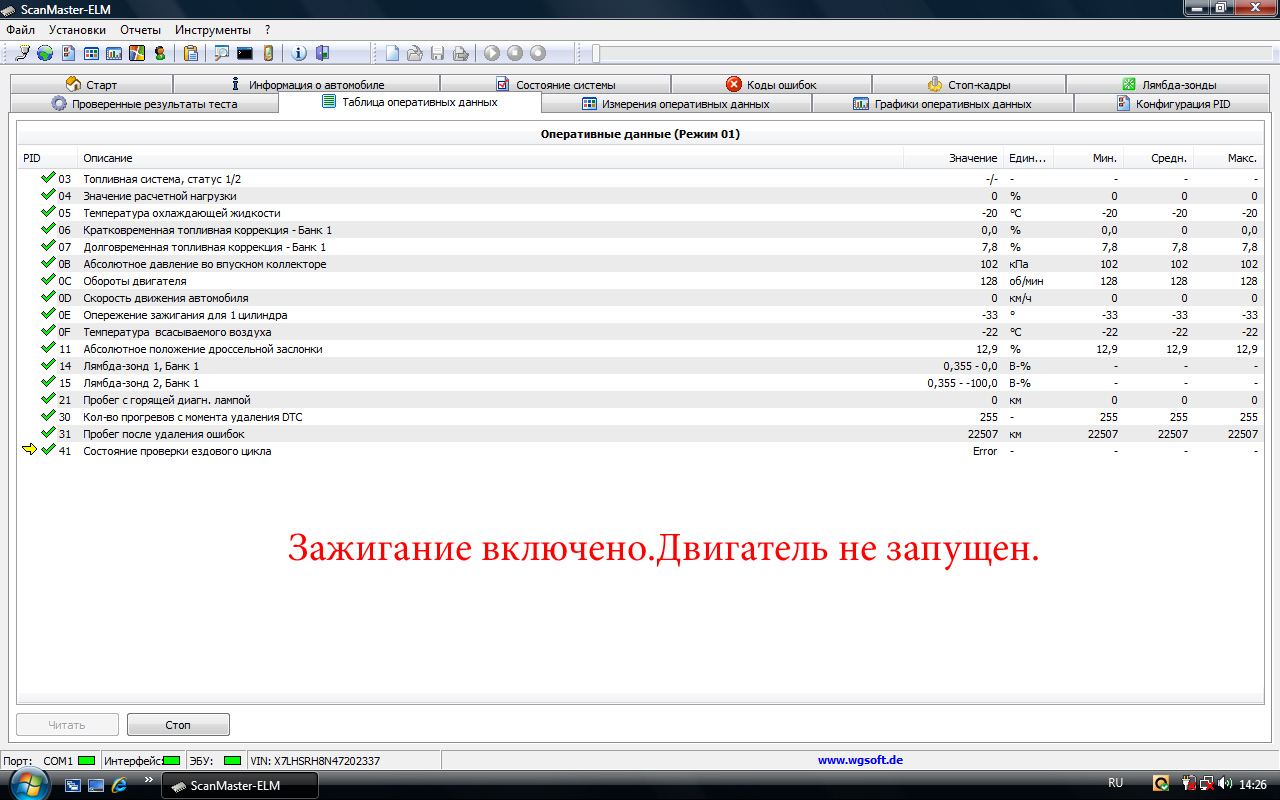

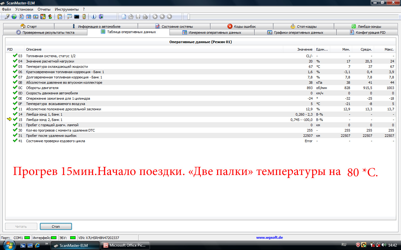

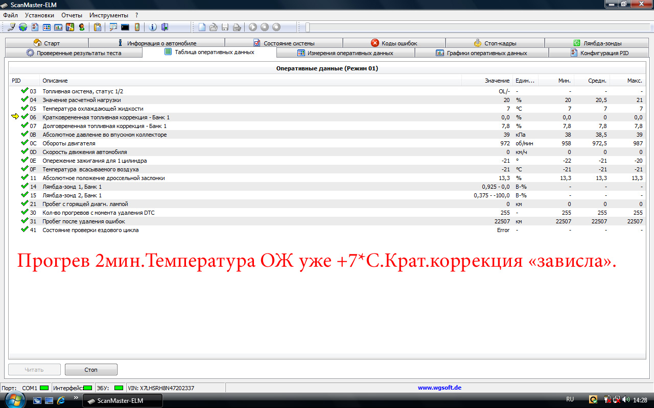

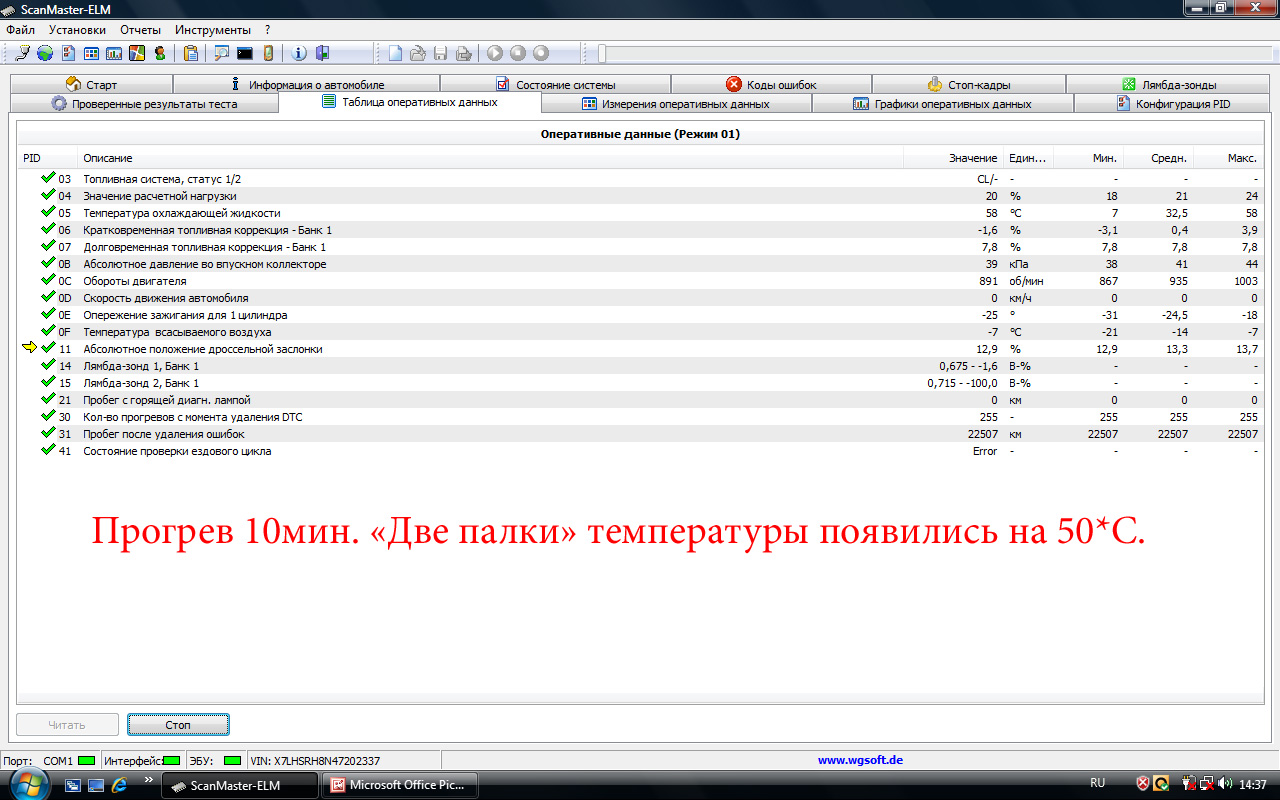

Возможно кого то заинтересуют тачскрины с ELM 327 USB через программу ScanMaster ELM.Двигатель 1.6 4х4.Уличная температура -20*С.Долговременная топливная коррекция постоянна уже в течении недели(с момента задумки наблюдения 7,8%).В первых тачскринах не наблюдается кратковременная топливная коррекция,но она есть(просто что то программа "подглючила").После 5мин "стояния на нуле" кратковременной топливной коррекции я перезапустил диагностическую программу.Буду рад,если кому то помогу понять процессы изменения и динамику прогрева двигателя.Все время процесса проведения диагностики вкл ДХО,вентилятор обогрева салона на 2,поток в лобовое стекло.
Название: 1.Без прогрева..jpg
ID:	45623   Нажмите на изображение для увеличения
Название: 2.Через 2мин..jpg
ID:	45624   Нажмите на изображение для увеличения
Название: 3.Через 5мин..jpg
ID:	45625   Нажмите на изображение для увеличения
Название: 4.Через 10мин..jpg
ID:	45626   Нажмите на изображение для увеличения
Название: 5.Через 15мин..jpg

Возможно кого то заинтересут тачскрины с ELM 327 USB через программу ScanMaster ELM.Двигатель 1.6 4х4.Уличная температура -20*С.Долговременная топливная коррекция постоянна уже в течении недели(с момента задумки наблюдения 7,8%).В первых тачскринах не наблюдается кратковременная топливная коррекция,но она есть(просто что то программа "подглючила").После 5мин "стояния на нуле" кратковременной топливной коррекции я перезапустил диагностическую программу.Буду рад,если кому то помогу понять процессы изменения и динамику прогрева двигателя.Все время процесса проведения диагностики вкл ДХО,вентилятор обогрева салона на 2,поток в лобовое стекло.
Спасибо , значит не у меня одного длительная коррекция не меняется.
А 4 палки при какой температуре появились в данном тесте?
Renault Duster 4x2 1,5 dCi МКП5

Сообщение от alexwmfx
на бензине 1,6 - 4 палки появляются всегда и легко. если сегодня прогреюсь до 4-х, попробую отследить у себя температуру зажигания второй пары палок

По умолчанию Re: Диагностический разъем OBD-2
у меня на 2,0 - 2 точно после 52х , а вот 4 гдето 72-80 надо понаблюдать, обычно уже еду и не смотрю на температуру

Сообщение от alexwmfx Посмотреть сообщение
Если прям точно-точно,то 2 палки "на двигателе" 1.6 появились на 52*С(на 7-8ой минуте прогрева).И 4 палки на 80*С(появились только в поездке).Напомню,что тест проводился с -20*С.И после 15мин прогрева было только 67*С.А через 1км поездки стало 85*С.За время прогрева 15мин на педаль акселератора ни разу не нажимал(для "чистоты"теста.в том числе и "чистых" показаний топливных коррекций).
На моем дизельке в первую зиму тоже 4 легко появляются, правда минимум был -15 за бортом.
Эти цифры наиболее интересные. Для сравнения дизель при -13 греешь 15 минут на холостом, потом 1 км на первой передаче на подъем не сильно крутой и появляется 2 палки. Теперь понятно почему электро тэн на 1,6 не ставят.

на дизеле 4 палки загораются на 70-71 градусе - точнее не увидел, отвлекся на оленя за рулем - чуть не забодал меня, зараза!

смотрел по сканеру у себя, 1.6 4*2. 2 палки загораются при температуре 49-50 гр, четыре при 70. нагревал до температуры 92 гр, срабатывания вентилятора не было. Поехал, температура упала до 85 гр. Так что 4 палки, это диапазон от 70 до 90 гр., как минимум.

у меня 2 палки 53 градуса. 4 около 80 (если не забуду завтра по точнее посмотрю), а обратно на 2 переходит когда примерно до 65-70 падает, вентилятор включался после 91 градуса на 90 выключался.
