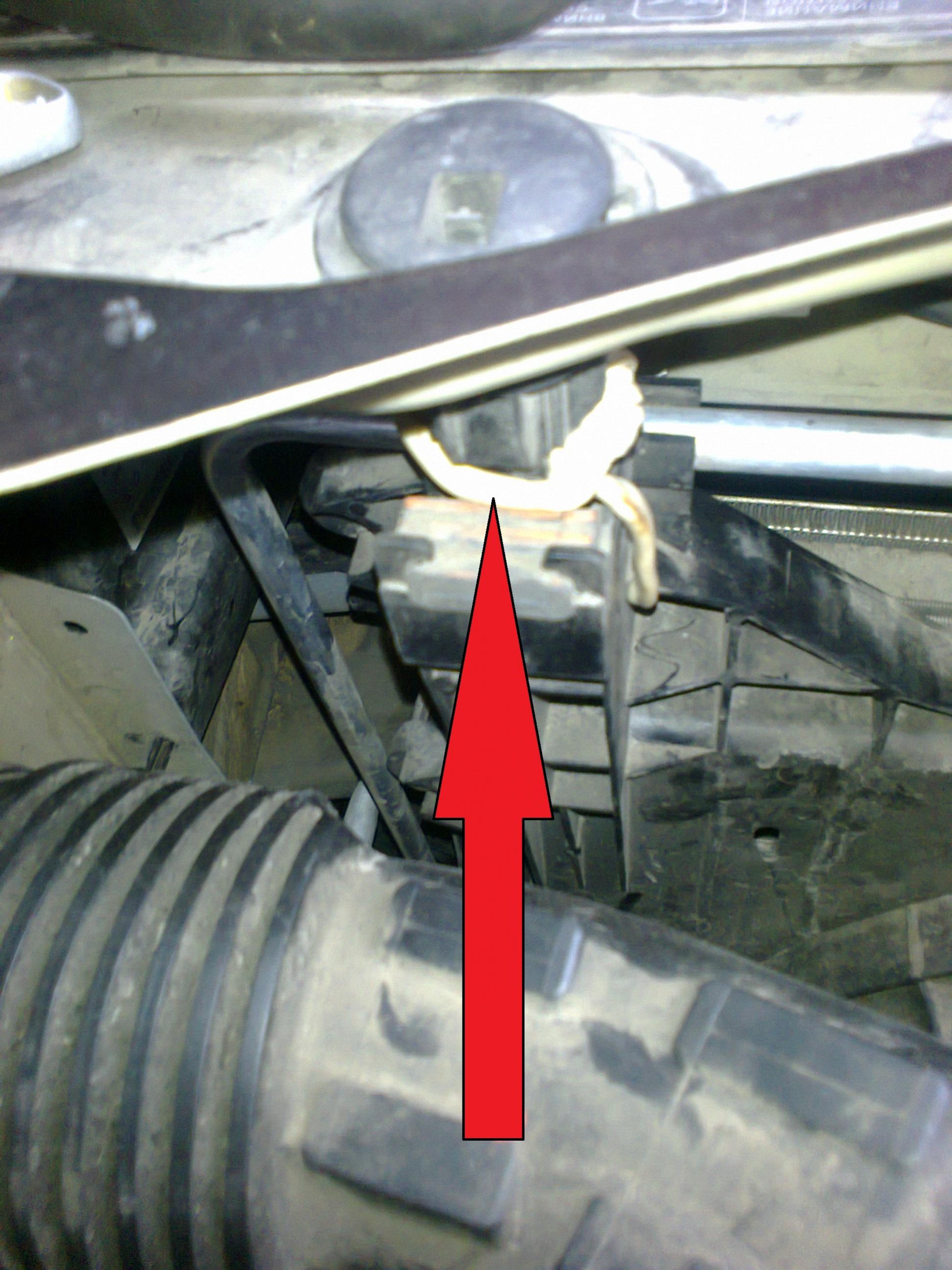

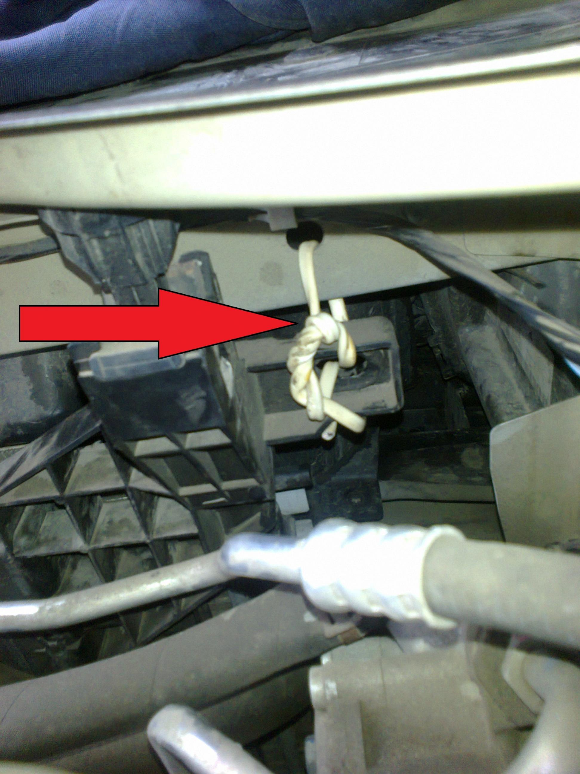

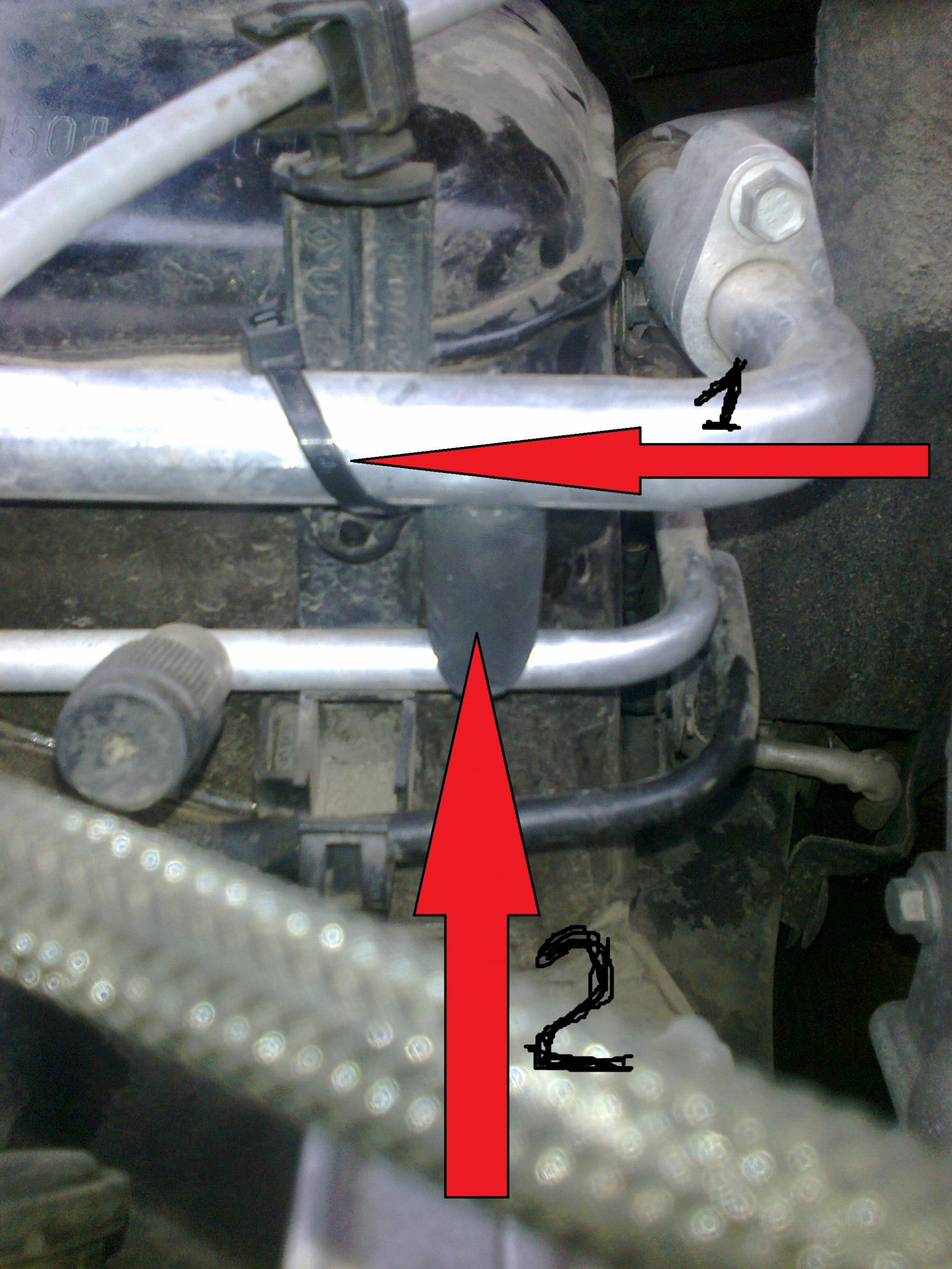

Небольшой опыт борьбы со сверчками, барабашками и ужасными звуками разваливающейся подвески). Извиняюсь, если где повторился. Машине полтора года, пробег 21000 км.
По подвеске - тысяч через 15 сзади на кочках справа появился сильный скрип - пробрызгал все сайлентблоки силиконовой смазкой - дня через два скрип пропал. Тысяч в 19, тоже на кочках, спереди слева сильно заскрипело/загромыхало - выяснилось - пыльник стоики покрылся грязью и скрежетал на кочках - лечил тем же силиконом.
Сновья что то иногда громыхало в салоне справа в районе торпеды, в последнее время достало совсем - это был бачок стеклоомывайки - снял пластиковую решетку над ним и по периметру в 5-и местах враспор вставил кусочки дюритового шланга D 20 мм.
Под капотом всегда что то несильно погромыхивало. Нашел два явных места - трубки кондея вокруг стакана правой стойки - верхнюю притянул хомутом, между трубками враспор поставил тот же кусок дюритового шланга (фотки прикрепляю, №1 - хомут, №2 - дюритовый шланг), и второе - если пошатать рамку радиаторов - то слышим сильный грохот - крайние проушины рамки (отверстия есть - не используютя) стянул жестким двойным медным эл. проводом в оплетке с передней рамкой кузова (отверстия рядом есть - видимо как раз для проволоки)). Хомутами не стал стягивать - справа, если лопнет - ремень навесных рядом - эл. медным проводом надежнее.
Вот теперь, через полтора года стало тихо (лучше сказать тише).
Да, надо отметить, на все работы ушло не больше часа.

Нашел случайно своего насекомого...Полез под бардачек и у правой передней стойке, есть жгут проводов и две колодки(разъемы). Одна на дверь, вторая х.з. И рядом проходил еще толстый провод , с большой торчащей наклейкой. Случайно потрес его и даже удивился. Очень сильно что то громыхает, прямо по торпеде изнутри. Рукой дотянуться не сумел конечно. Снял сбоку выключалку подушки безопасности. Видно, что эти провода в одной жесткой оплетки подходят походу к подушке безопасности. Закрепить там под торпедой проблема. Натянул его снизу немного и стянул стяжкой за остальные провода у колодок. Проехал по стиральной доске - тишина. Не постоянно, но частенько замечал на щебенке посторонний звук слева.

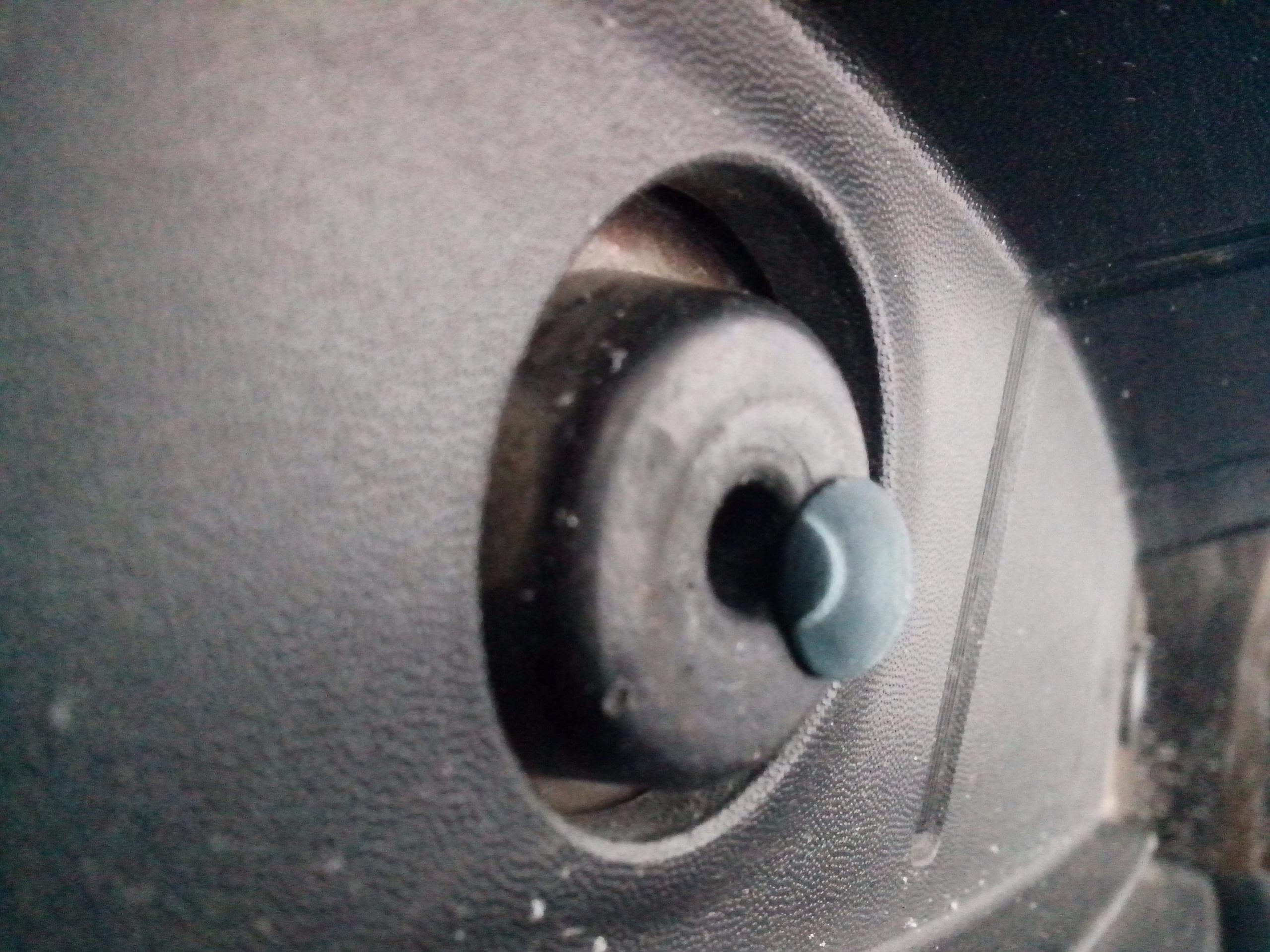

Очень сильно что то скрипело на кочках , когда вытащил магнитолу, понял, скрипит резиновая ножка-упор находящаяся с задней стороны - обклеил тряпочной изолентой и забыл...

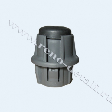

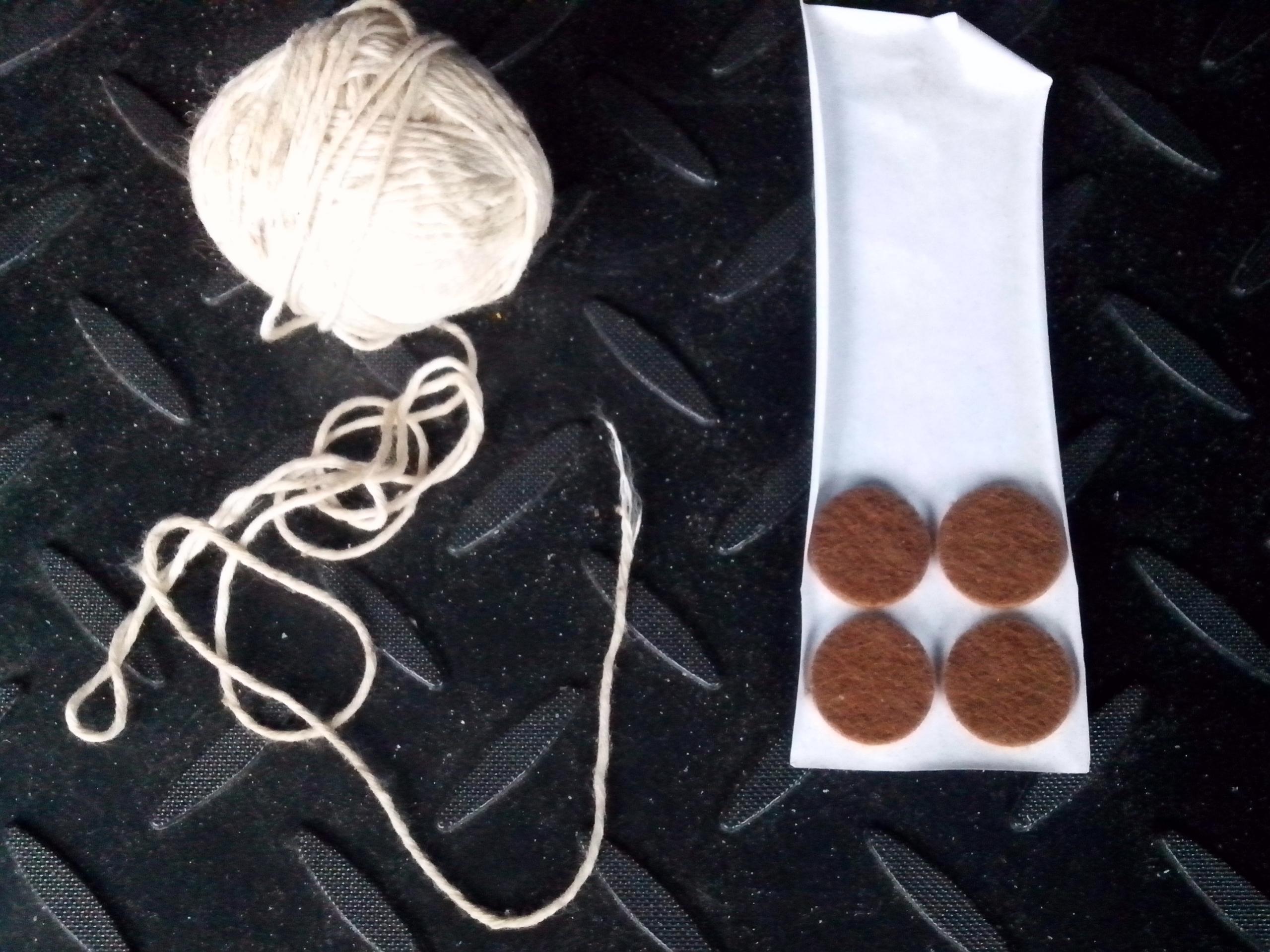

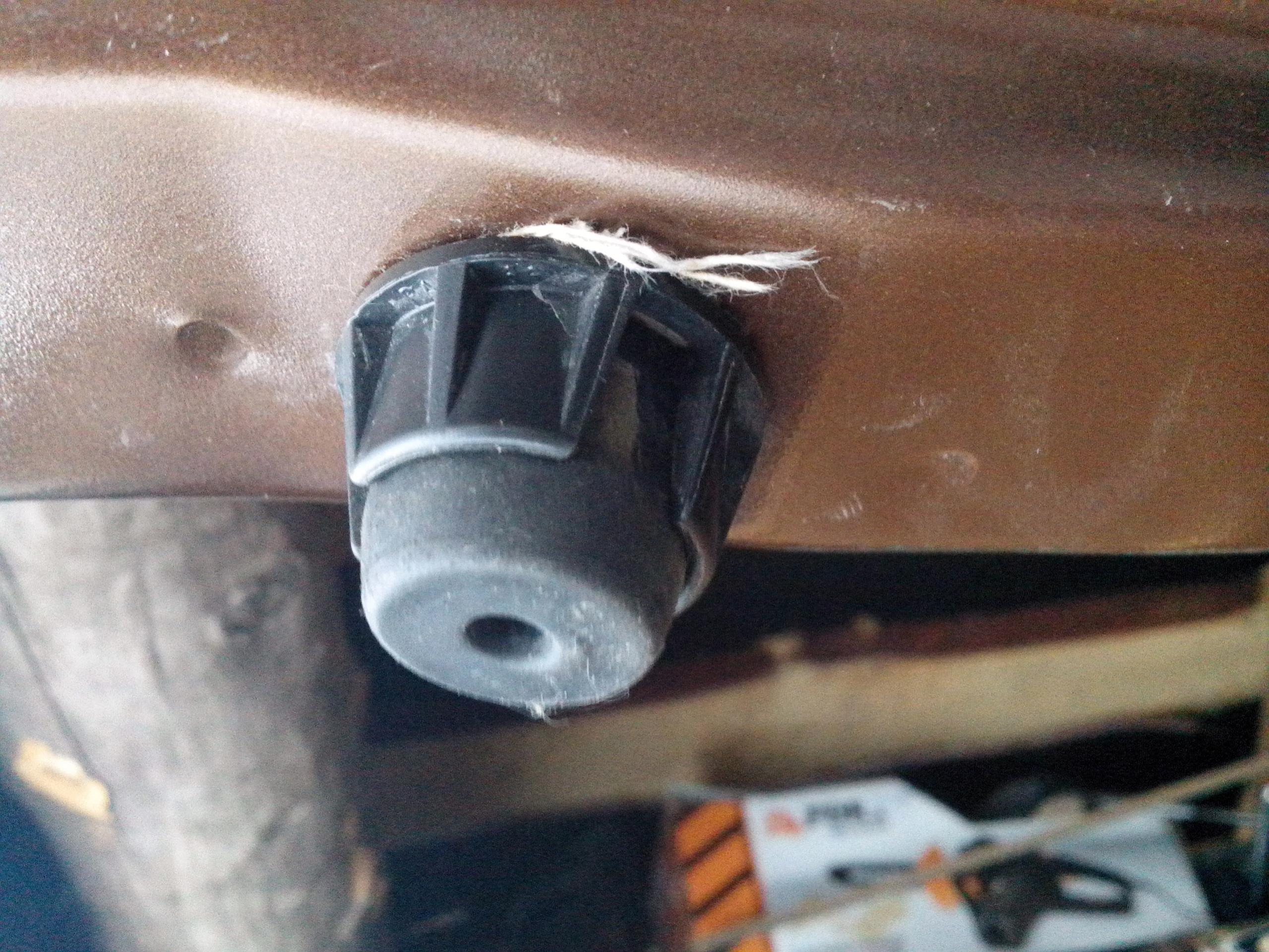

Всем привет. Пробег 8000км. дребезжание в багажнике подразумеваю пластик на задней двери надо что-то предпринять устраню напишу.
В связи сложными погодными условиями то снег падает, то тает, дороги у нас стали неровные местами как «гребенка». И при прохождении такого участка, я заметил дребезжание пластмассы в багажном отделении. Звук отдавался на корпус авто. После тщательного поиска обнаружил, что на 5-ой двери разболтались (или сразу были такие) упоры капота (отбойник) которые имеют люфт в отверстии, где они защелкиваются.
Для информации: когда дверь багажника закрыта, то между отбойником и приемником остается щель (поэтому и он дребезжал) приблизительно 1-2мм. Это проверил путем прикреплением пластилина на приемник. Устранил (временно) путем накручивания суровых ниток под низ ограничителя. На фото это видно. Когда будет тепло, буду снимать и переделывать. Подложу под низ подложку вырезанную из фетровых подкладок диаметром 30мм. Сейчас снимать ограничитель нежелательно - холодновато, можно отломить защелкивающие ножки.
После принятых мер, дребезг в багажнике пропал. Пробег 3500км
1 фото –вид самого отбойника, 2-подкрутка нитки под отбойник, 3-используемый материал , 4 -приемник с прижатым пластилином.

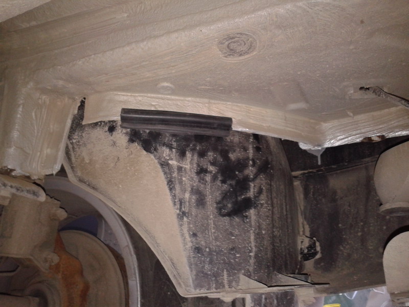

На неровностях что-то стучало справа сзади. Поначалу грешил на жесткую полку багажника, но оказалось, что стучит подкрылок о корпус машины. Кусок дверного уплотнителя от Газели решил проблему.

Можно поподробнее описать где чего и как ставить?)) спасибо)0
