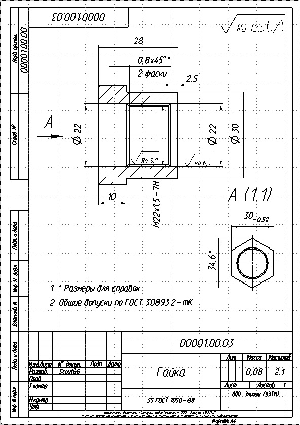

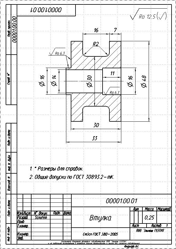

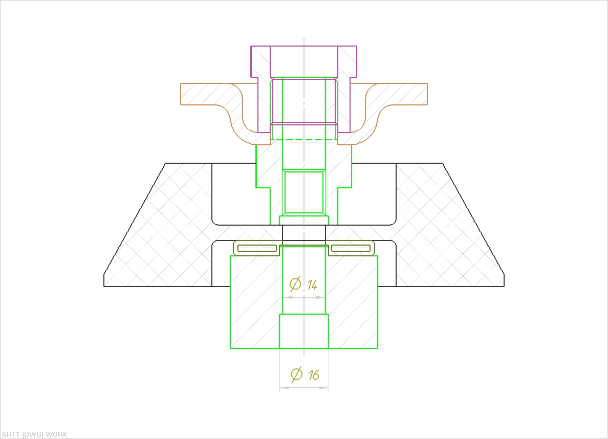

Да просит меня автор этих чертежей (с логан-клуба), если что. В любом случае, ему великая благодарность.

DimaSys это удлинитель штока?

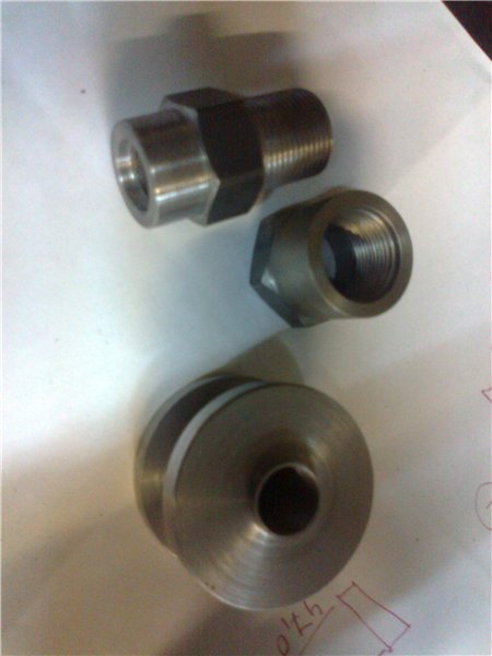

Ага. Проставка, удлинитель штока и гайка.

DimaSys, здравствуйте ко всем активно изучающим вопрос лифта вопрос по рисунку почему на нем подшипник нарисован перевернутым в отличии от нормального штатного состояния и для чего бортик на металлической проставке в месте соприкосновения с подшипником у кого какие соображения?

,...для чего бортик на металлической проставке в месте соприкосновения с подшипником у кого какие соображения?
Предположу,сделано для установки пыльника
