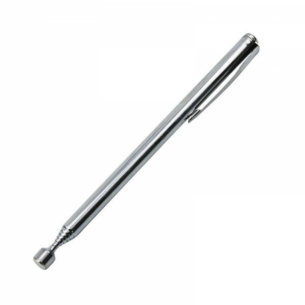

Идея хорошая, так же недавно менял батарею, на улице -22 а я болт с крепежем магнитом из под радиатора добываю
