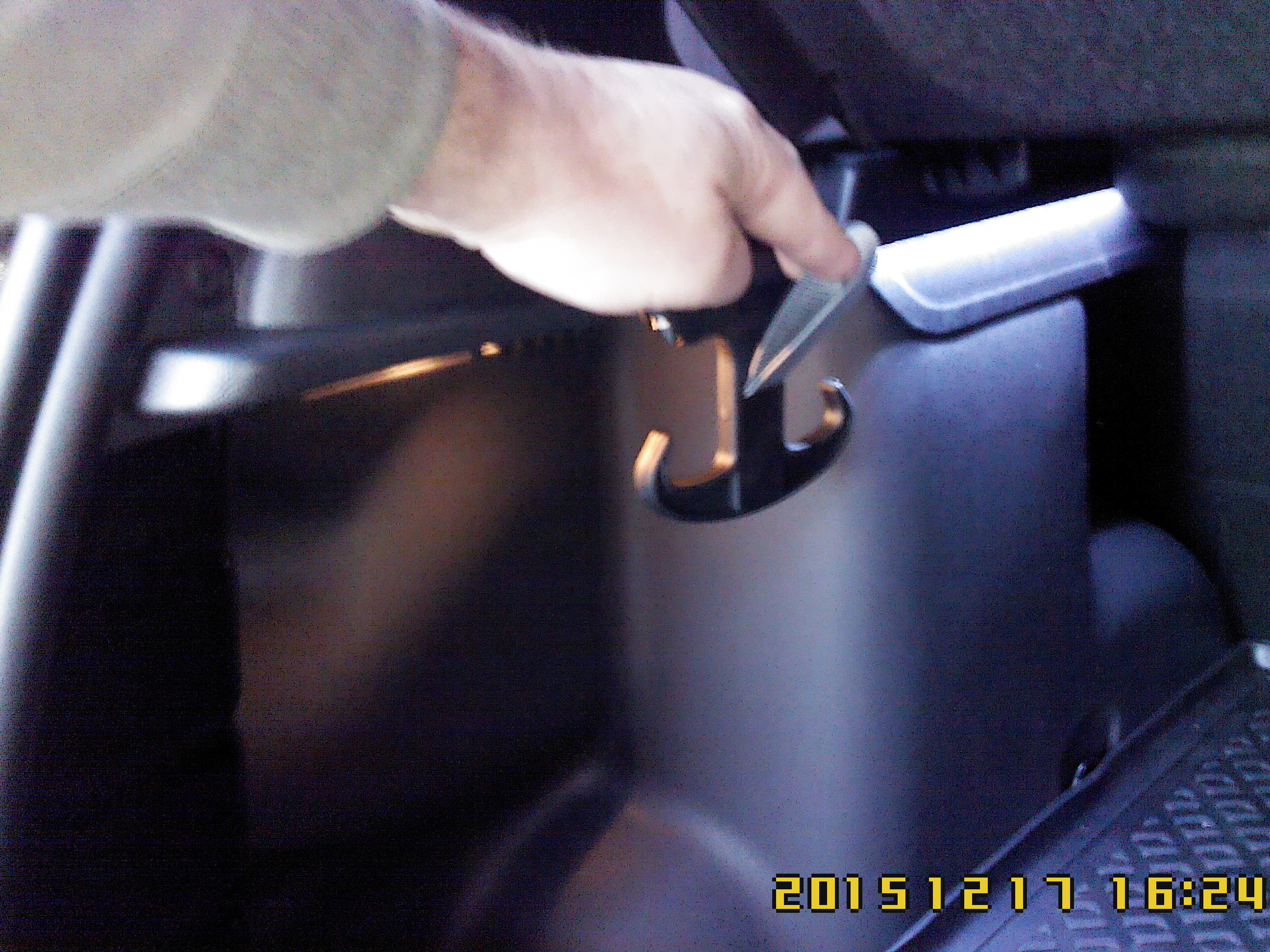

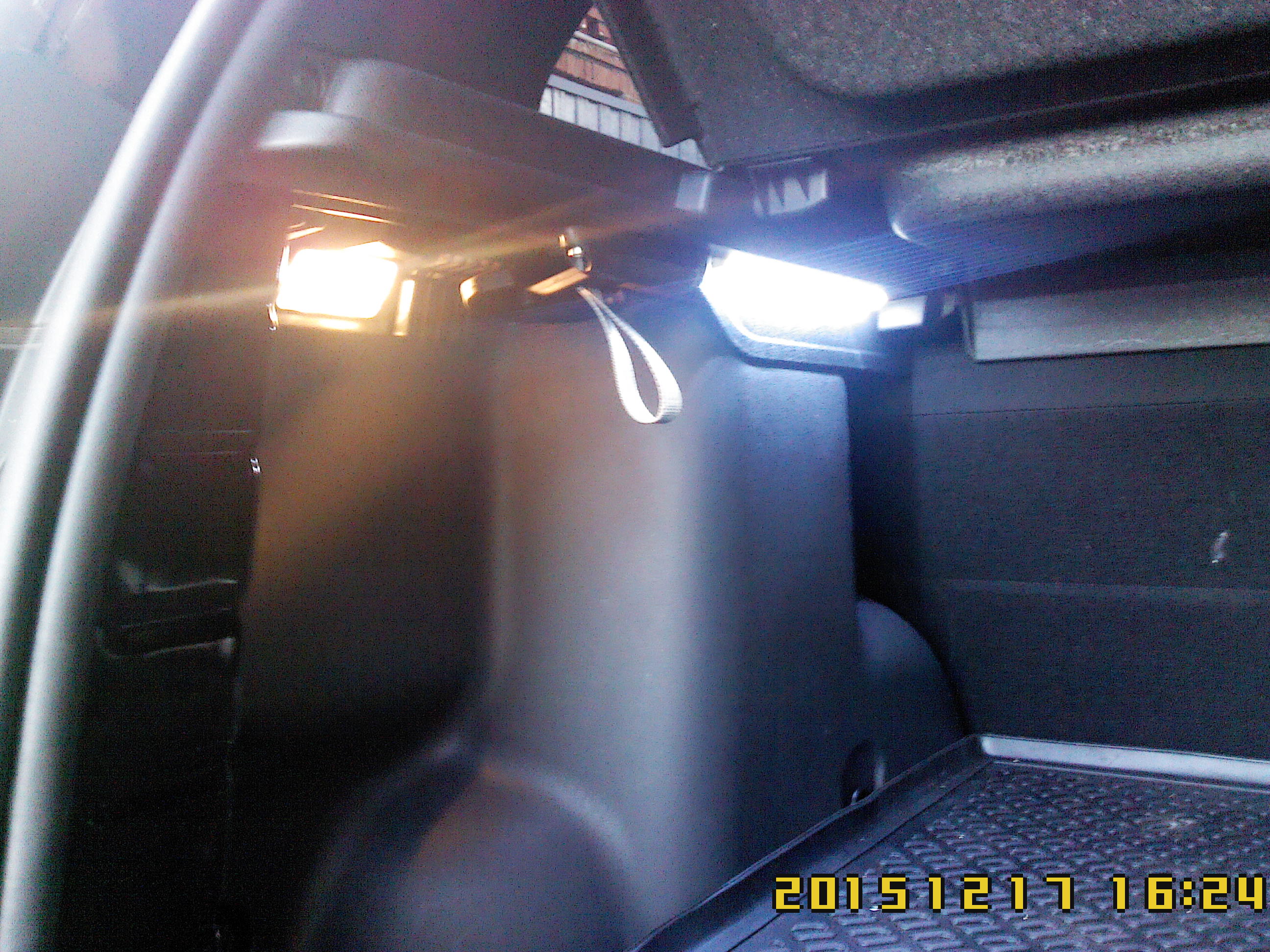

Крюк для пакетов по моему с форда.Выписал на китайском сайте.

Крюк от Ауди, VW или Шкоды. На Логане такой же ставил ближе к центру багажника. В Дастере высота до полки меньше, пакет лежать будет, поэтому и не стал устанавливать. Но вещь на самом деле очень удобная.

Все зависит от длинны пакета.Но рядом есть ниша в которую можно опустить нижнею часть пакета.Но в любом случае пакет по багажному отделению не летает на поворотах.

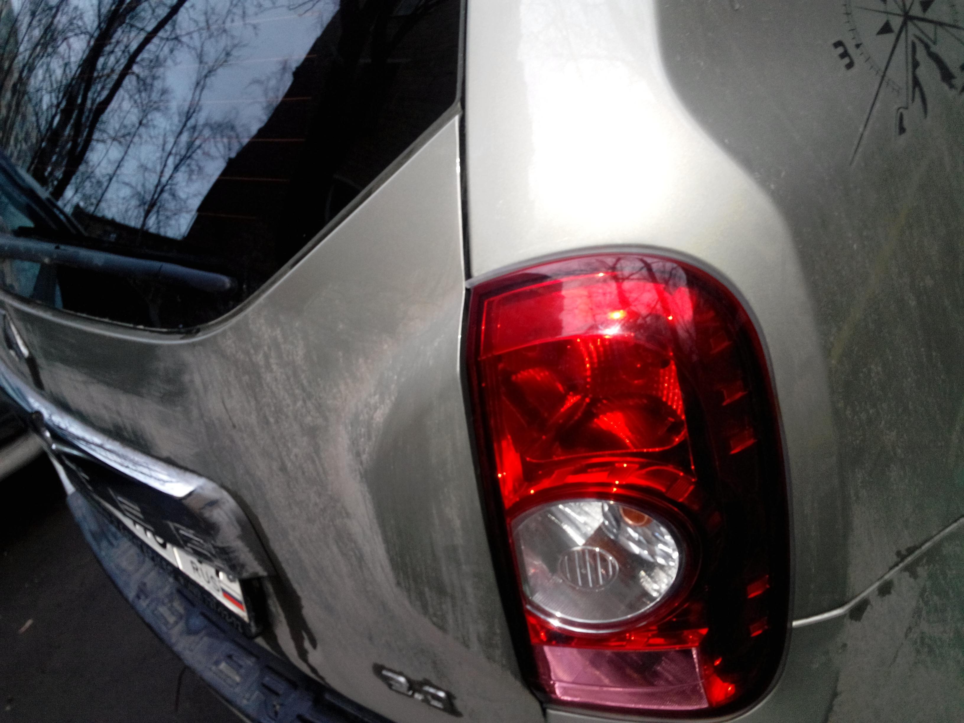

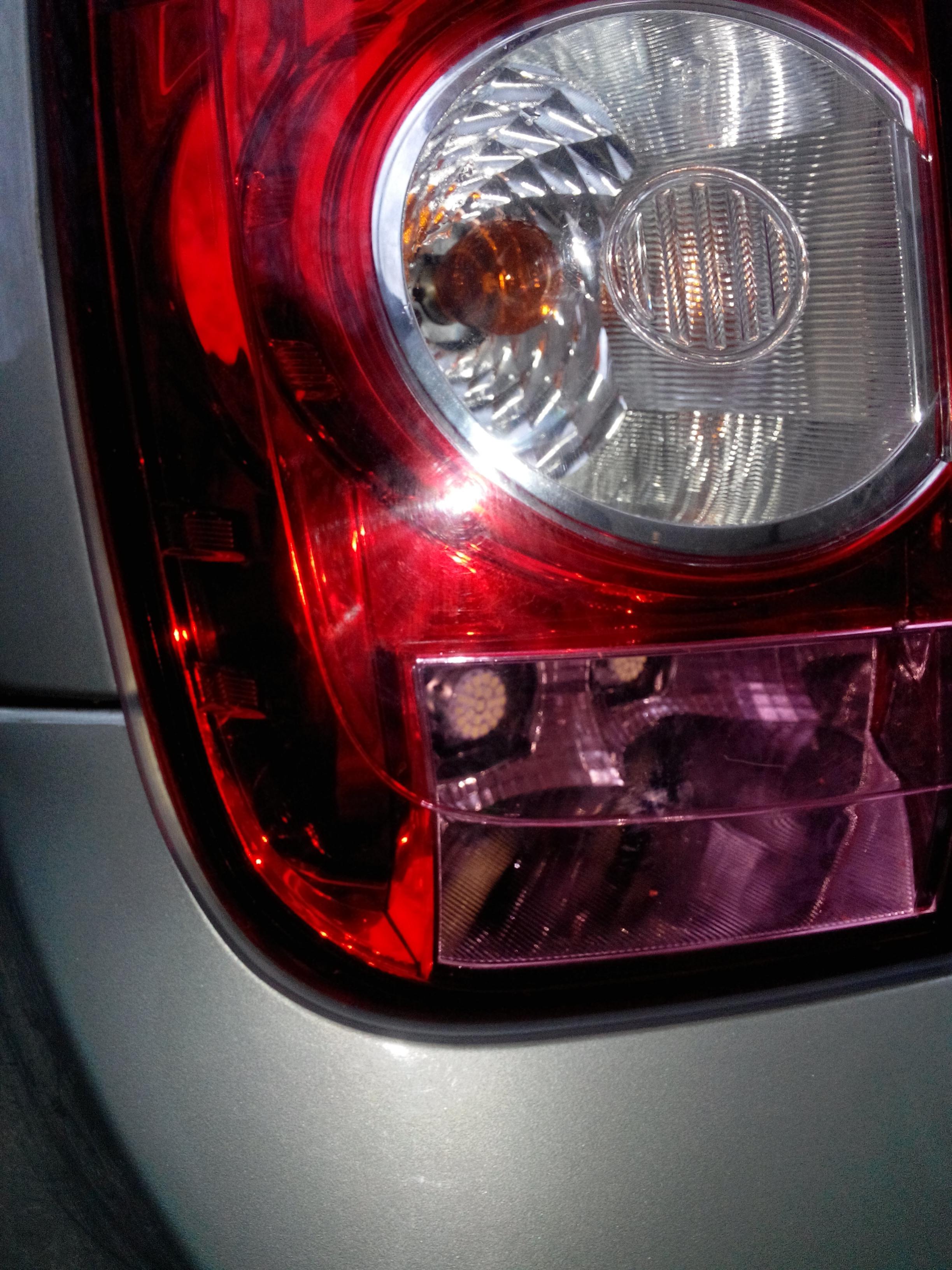

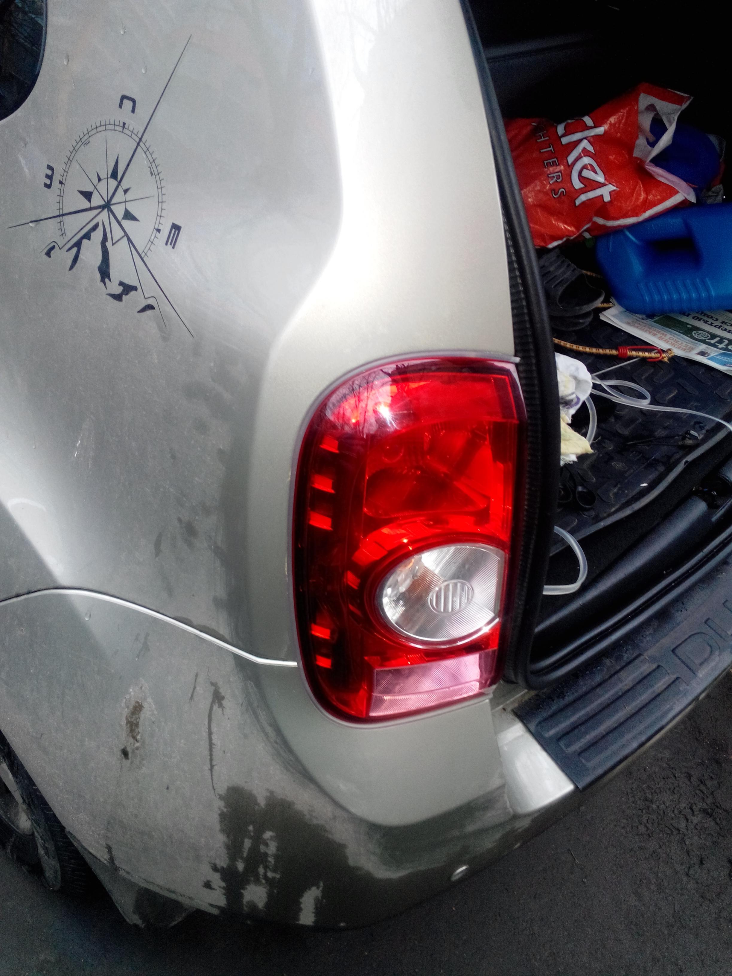

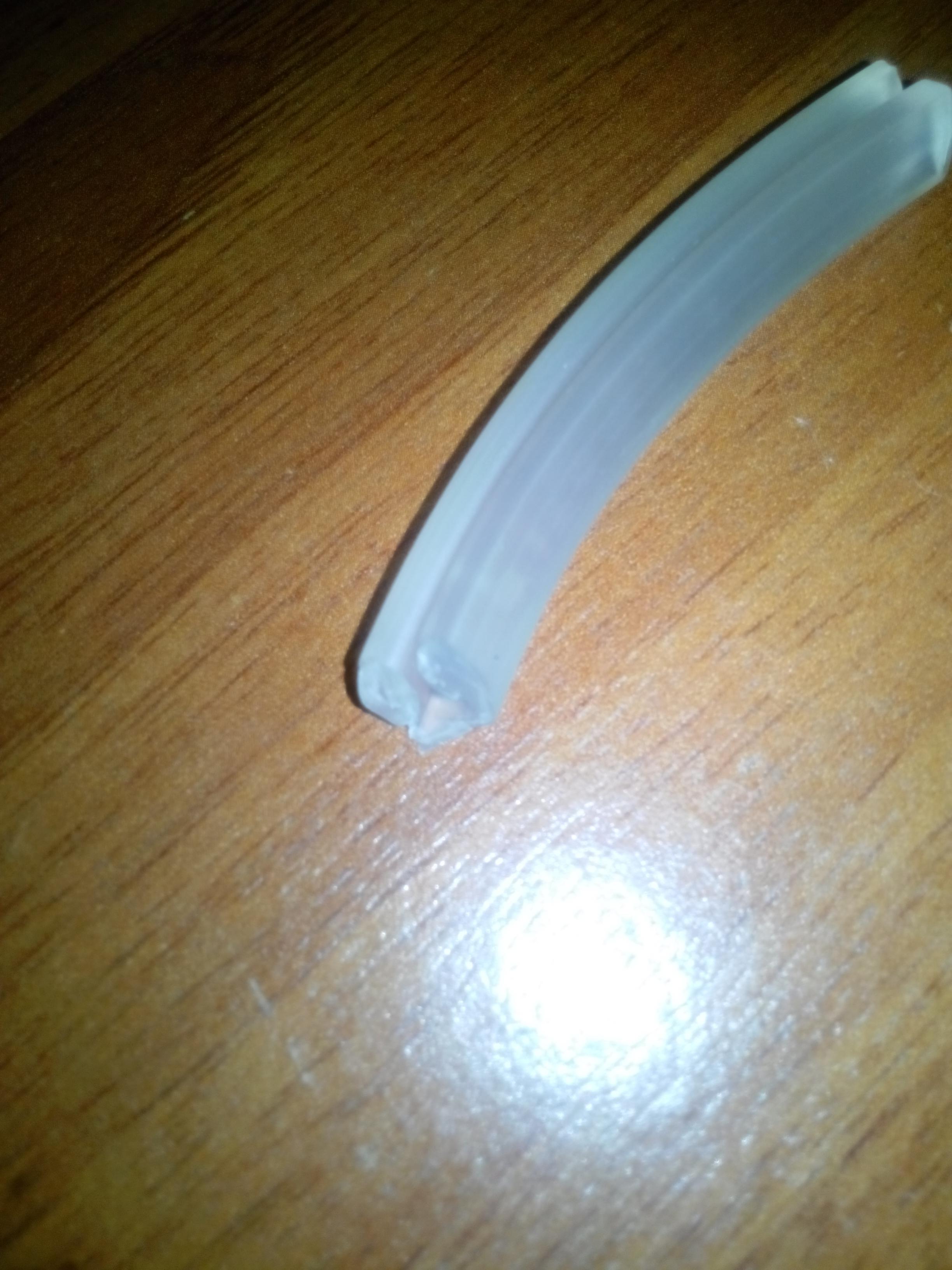

Сегодня при снятии задних фонарей обнаружил что всё залито водой. Раньше было "лёгкое недоумение" почему нет уплотнителя между кузовом и фонарём. И вот что я придумал: Уплотнитель от душевой кабинки отрезанный на 2/3, заправленный под фонарь и затем затянутый.

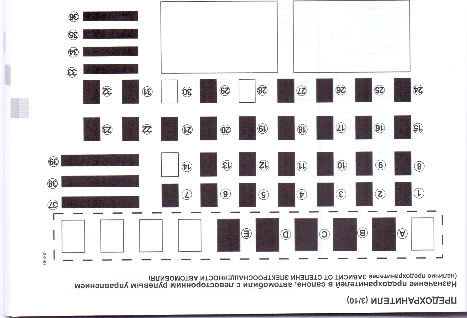

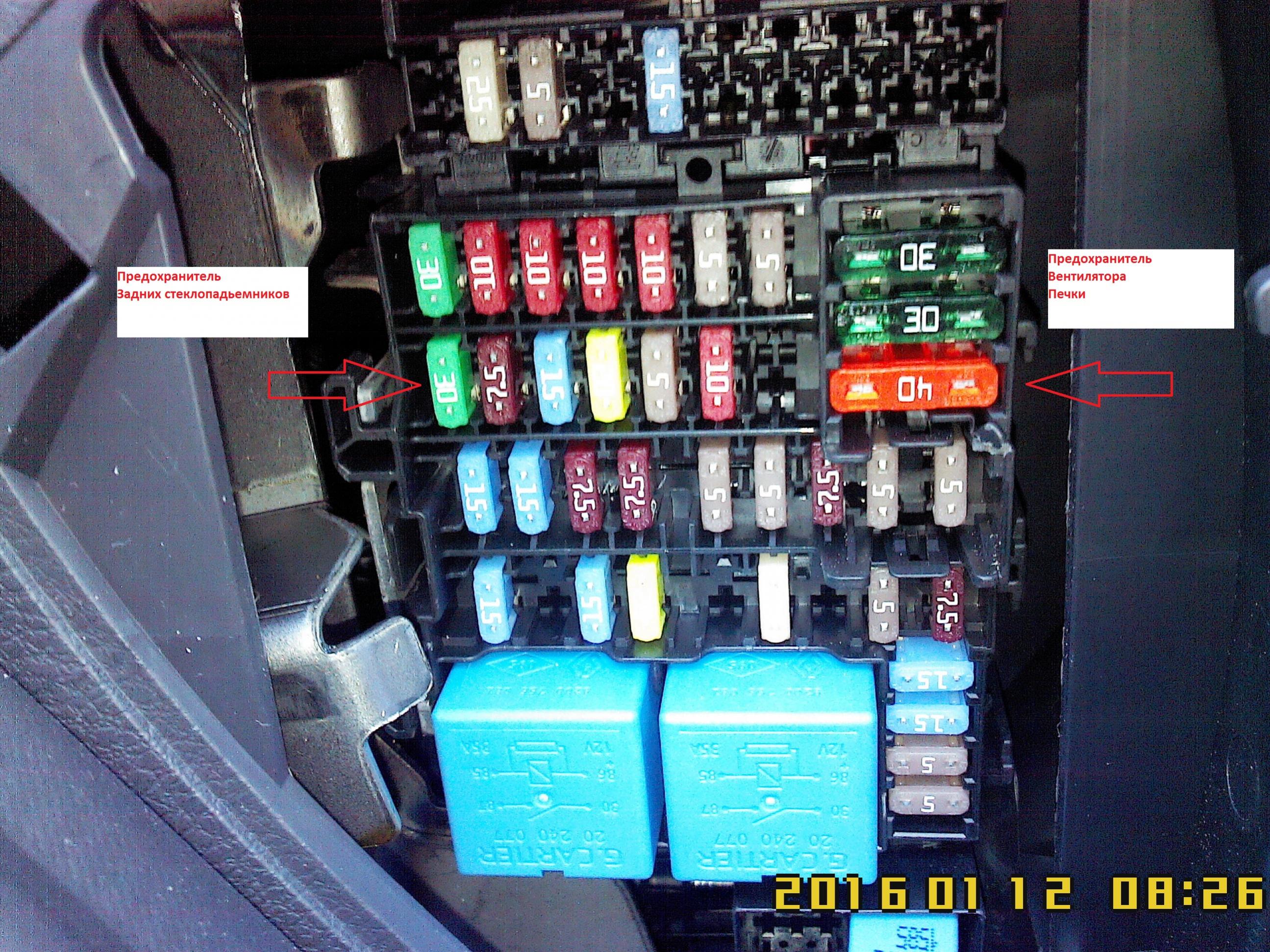

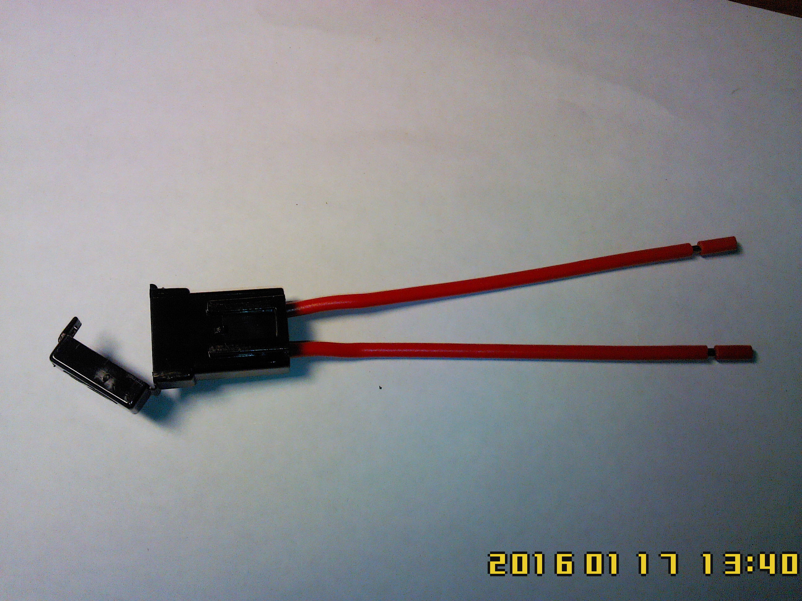

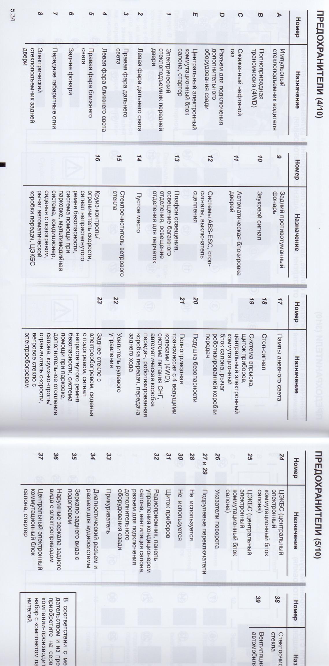

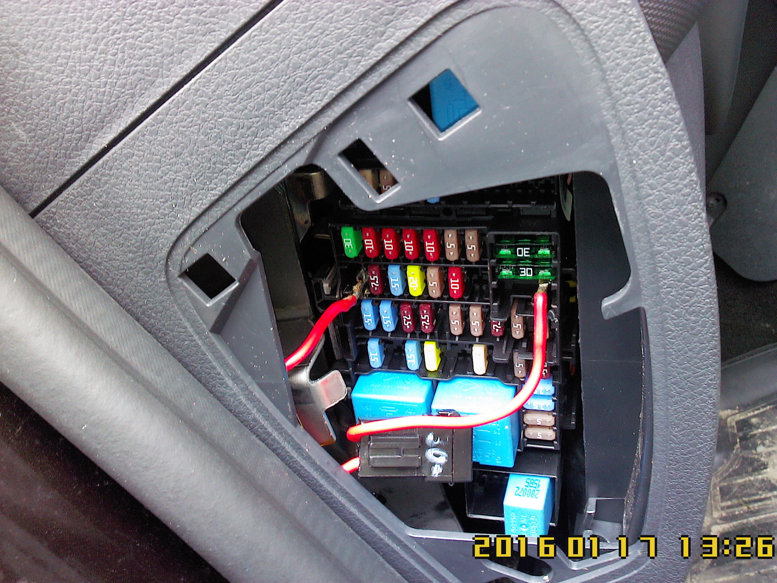

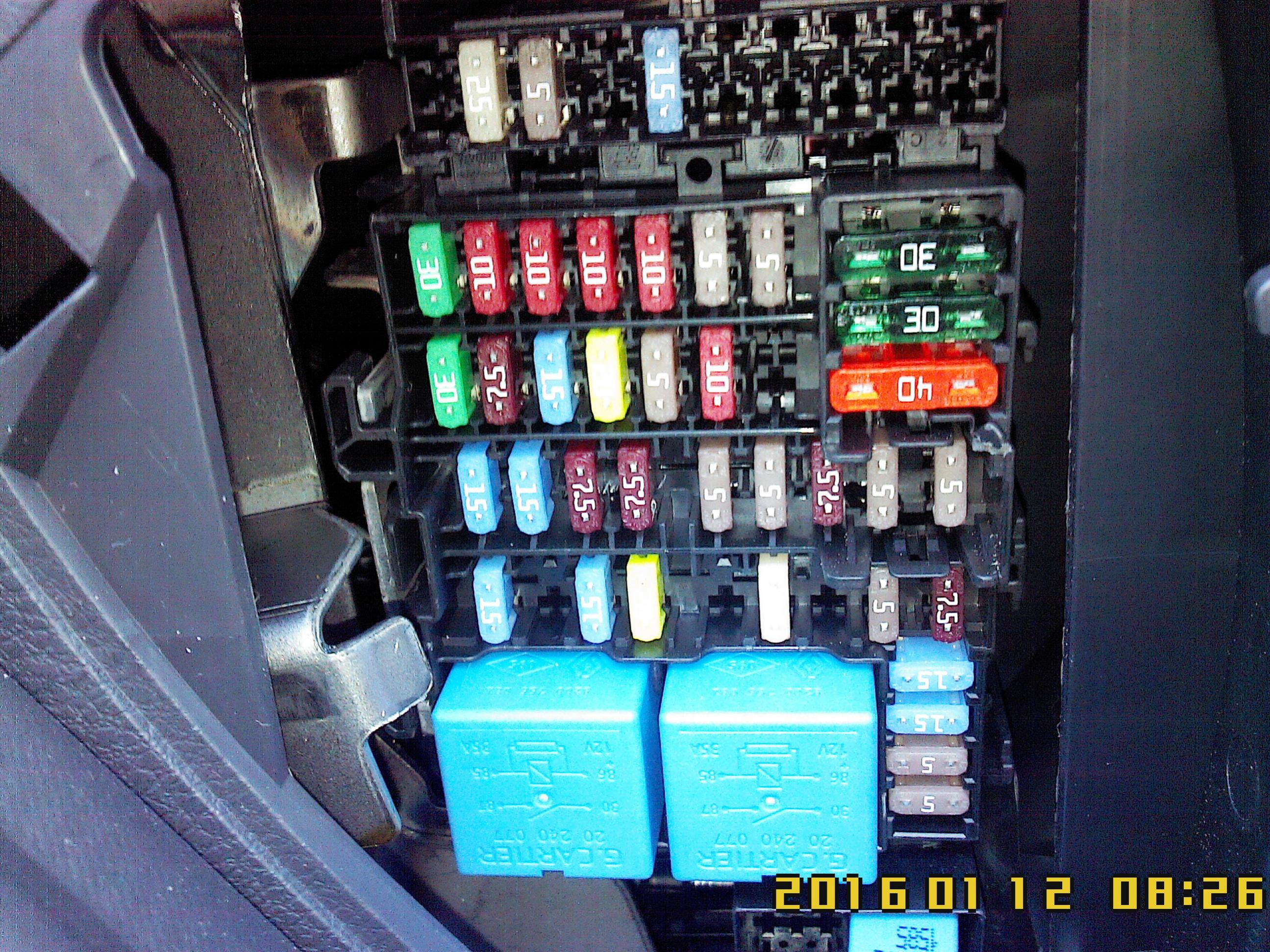

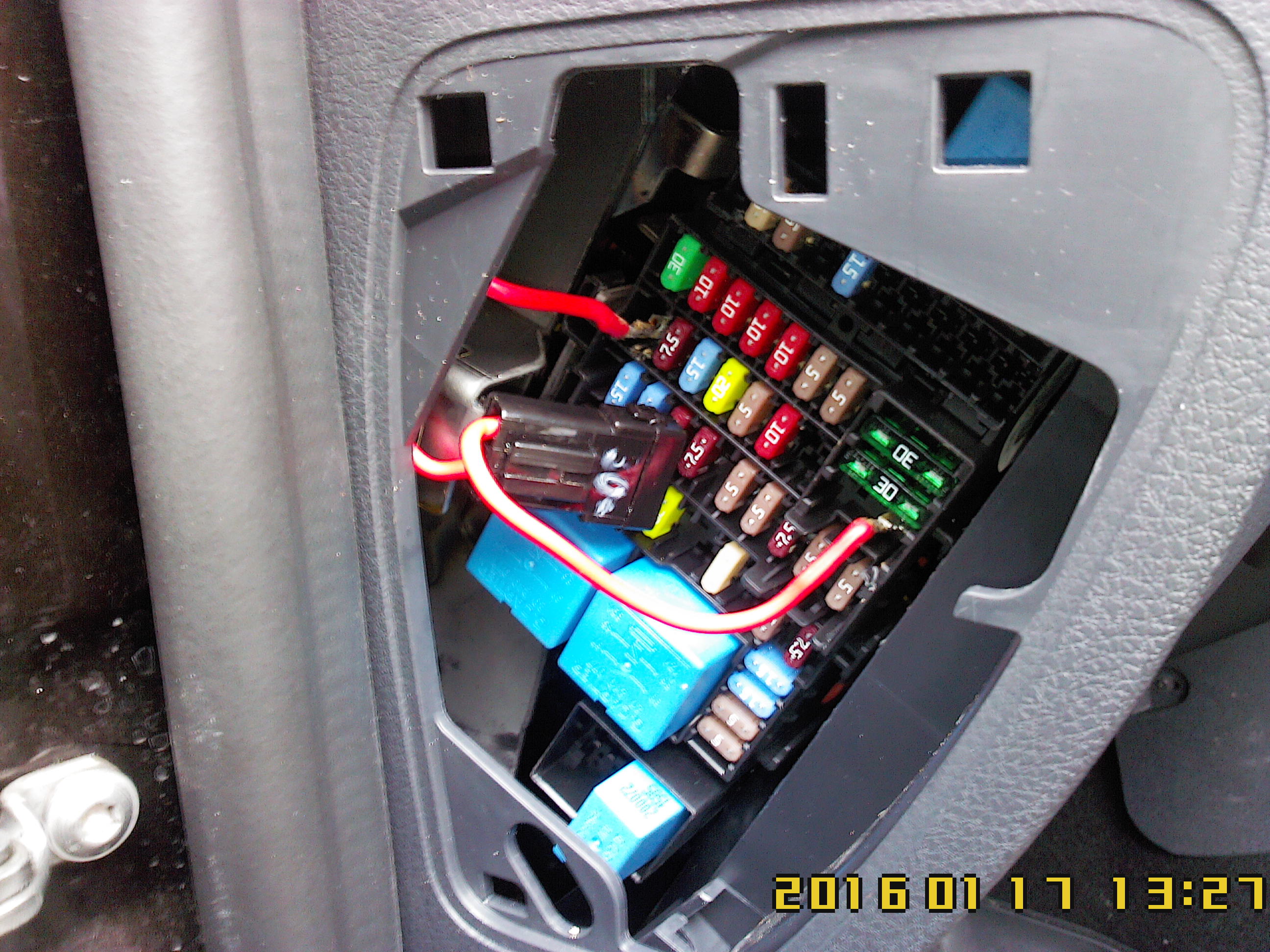

Дизель Privilege 2015(рестайлинг)Поставлена перемычка для отключения печки при выключении зажигания.Так как задних стеклопадьемников нет, было решено использовать предохранитель с них.Нажмите на изображение для увеличения

ДополнениеНажмите на изображение для увеличения

Сообщение от Alekc495
Поздравляю. А вы в курсе, что теперь у Вас вентилятор работает не только при включении зажигания, но и в время прокрутки двигателя стартером, что не есть хорошо для всей электрики в целом. А еще Вы дополнительно нагрузили контакты и без того не самого надежного замка зажигания. Не забывайте, стеклоподъемники работают в повторно-кратковременном режиме, а печка крутит постоянно.

Во время прокрутки двигателя стартером стеклоподъёмники не работают.У меня дизель(рестал). На счет замка не знаю.
