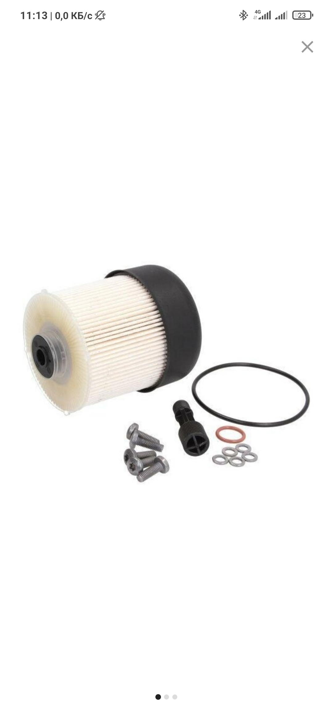

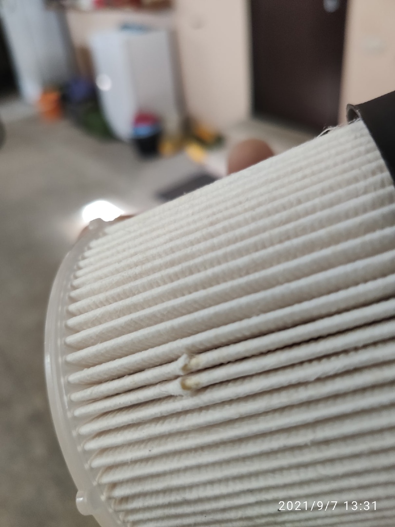

Взял в Автодоке (направления Дистрибьютор) фильтр Mahle KX338/26D и что-то мне его качество не нравится: чёрный стаканчик как-то слишком легко снимается, надевается и болтается, сам фильтр пахнет каким-то суперклеем, плюс еще порван немного фильтрующий элемент. Как считаете стоит ли ставить?

, Мне такой раз попался в автодоке тоже с этих направлений. Отказался, перезаказал с нашего склада, привезли на следующий день на 20 руб дороже но качество хорошее. Если порван или наджаблен лучше не ставить, эт мое мнение

Я при получении особо не присматривался. Обратно не принимают.

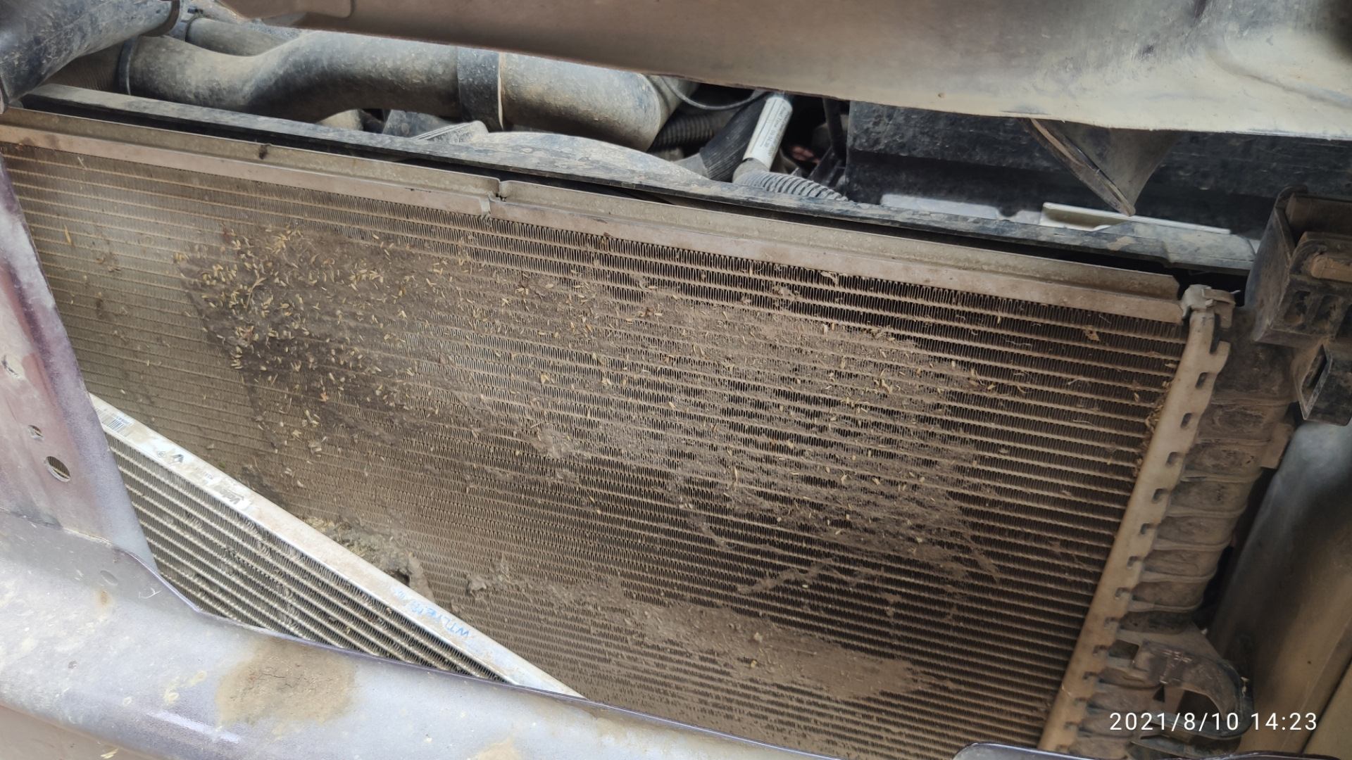

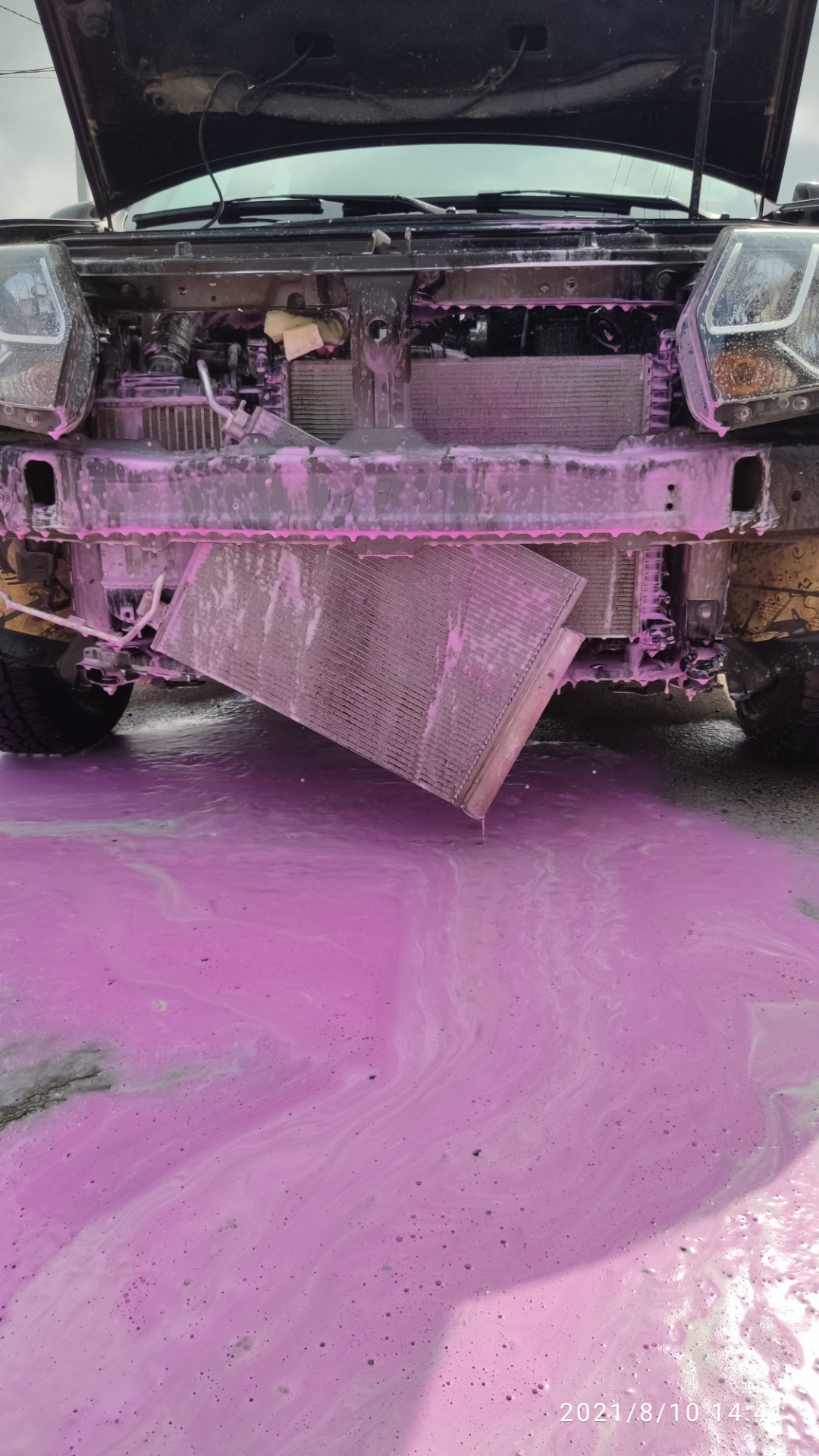

Но этим летом довольно сильно мотор грелся, по трассе до 100 градусов иногда доходило. Проблема была в шубе между радиаторами. После разборки и долгой мойки температура нормализовалась. Сетки в бампере стоят, еще у дилера ставились.

Я откатал в отпуск с теомостатом на 89. Пробег по трассе 6 тыс км. В основном температура держалась в вилке 89-92 градуса. Иногда повышалась до 97, выше вроде не было. Но я мониторил ее всего часа 4 за всю дорогу, потом выключил хобдрайв - смартфон стал глючить при запущенных навигаторе, музыке Вконтакте, антирадаре и хобдрайве.
Радиаторы я кстати ни разу не мыл - сразу после покупки дастера поставил алюминиевые сетки обернутые оконной капроновой москитной сеткой в решетки радиатора - в итоге радиаторы чистые, ни пух ни мухи ни другая нечисть туда не долетает.

Сергей159
По фото порван как бы пред-фильтр, сам основной фильтрующий целый, мне кажется можно и поставить.

Достал из коробки свой такой же, скоро на ТО, посмотрел, повреждений не нашел, пахнет конечно какой-то химией. Стаканчик вроде не сильно болтается, в рамках обычного.
