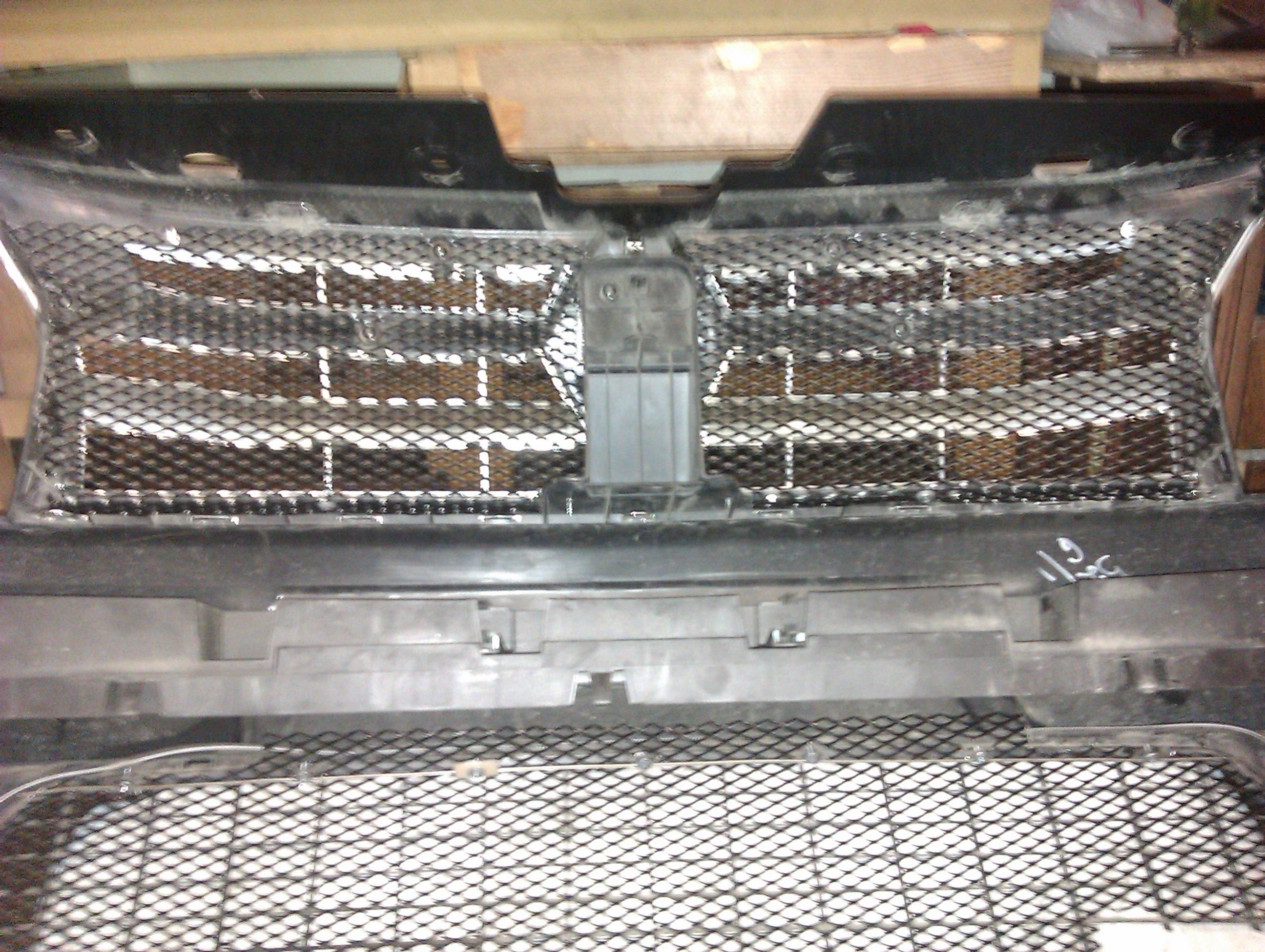

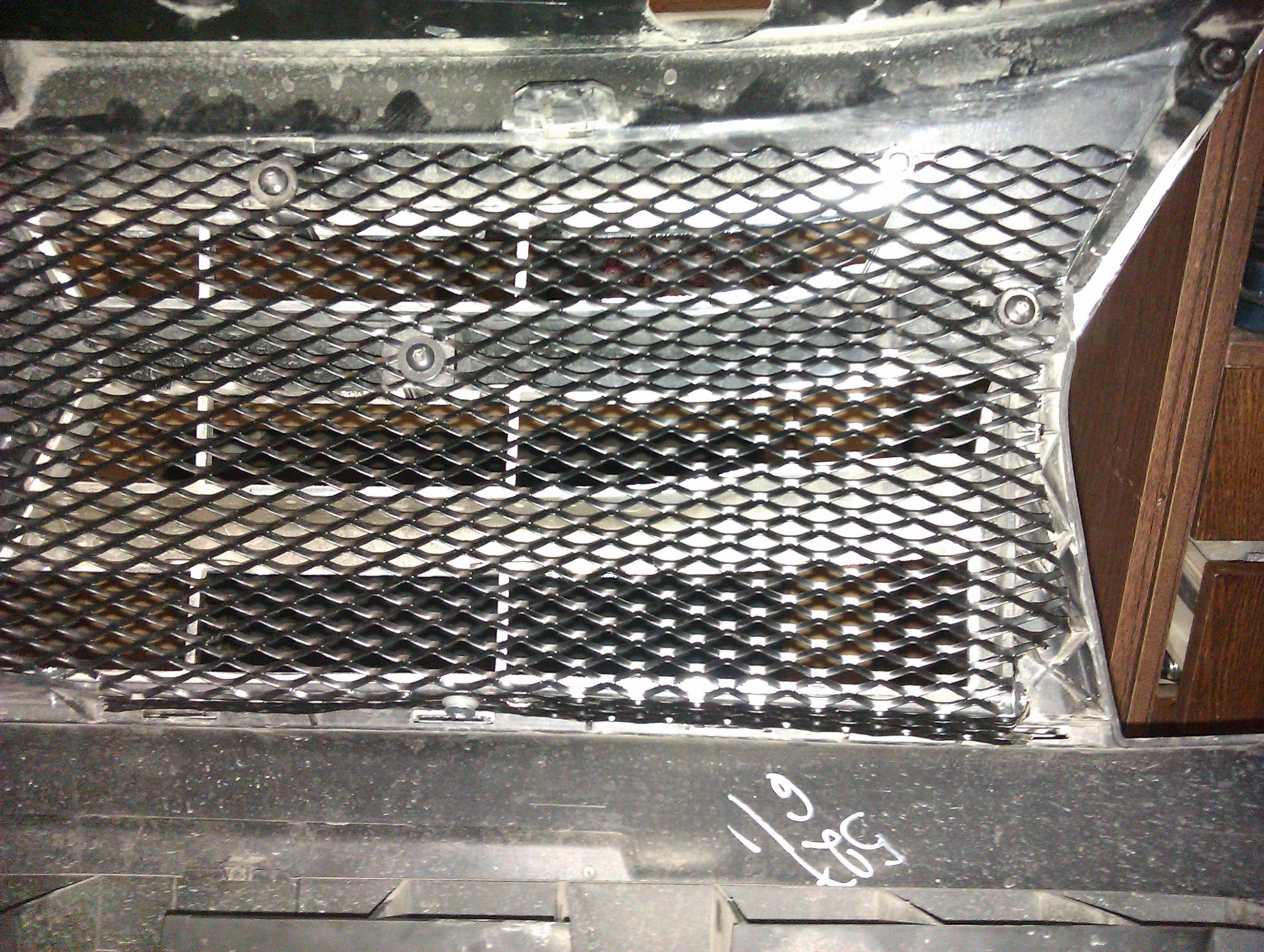

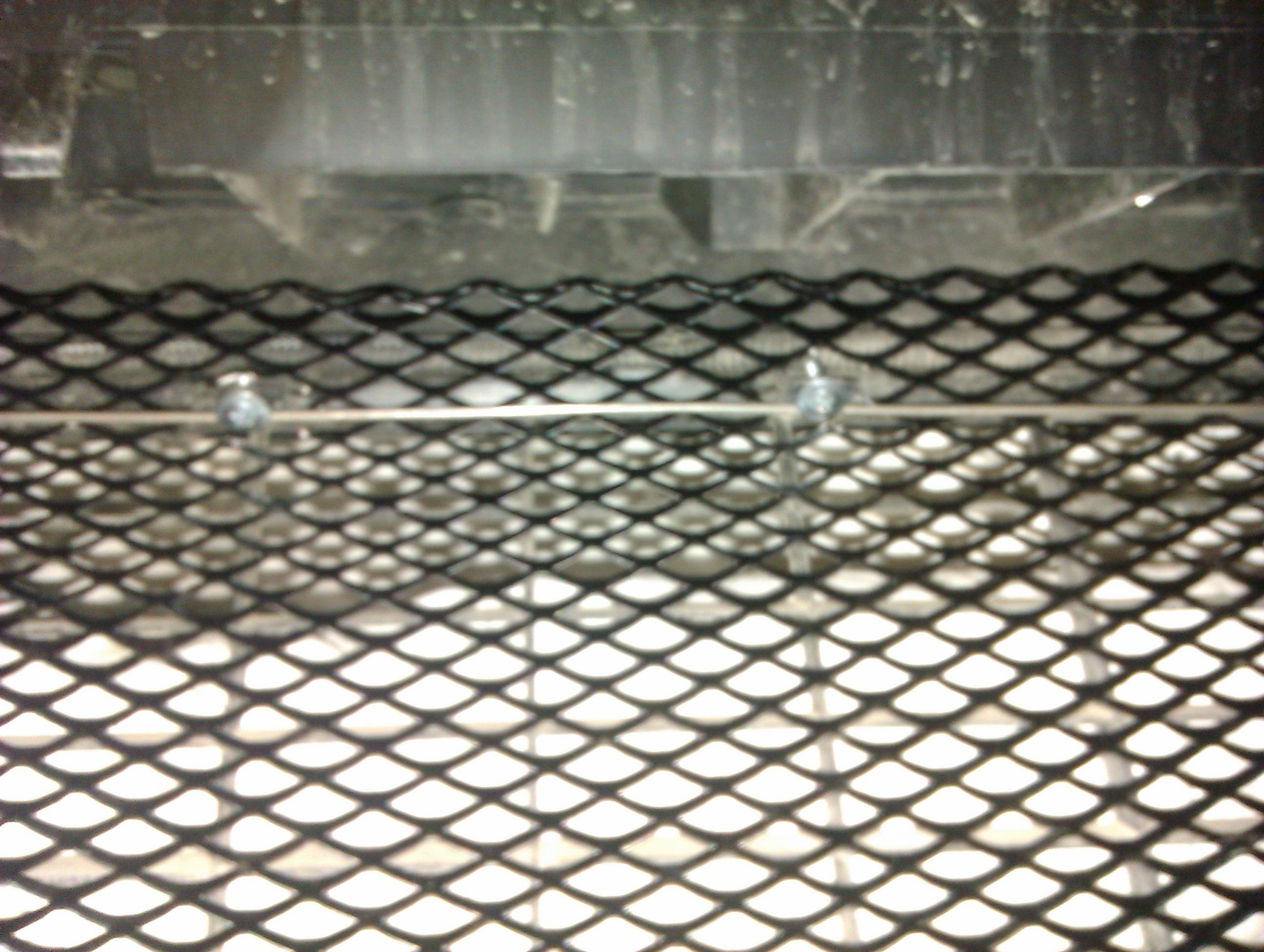

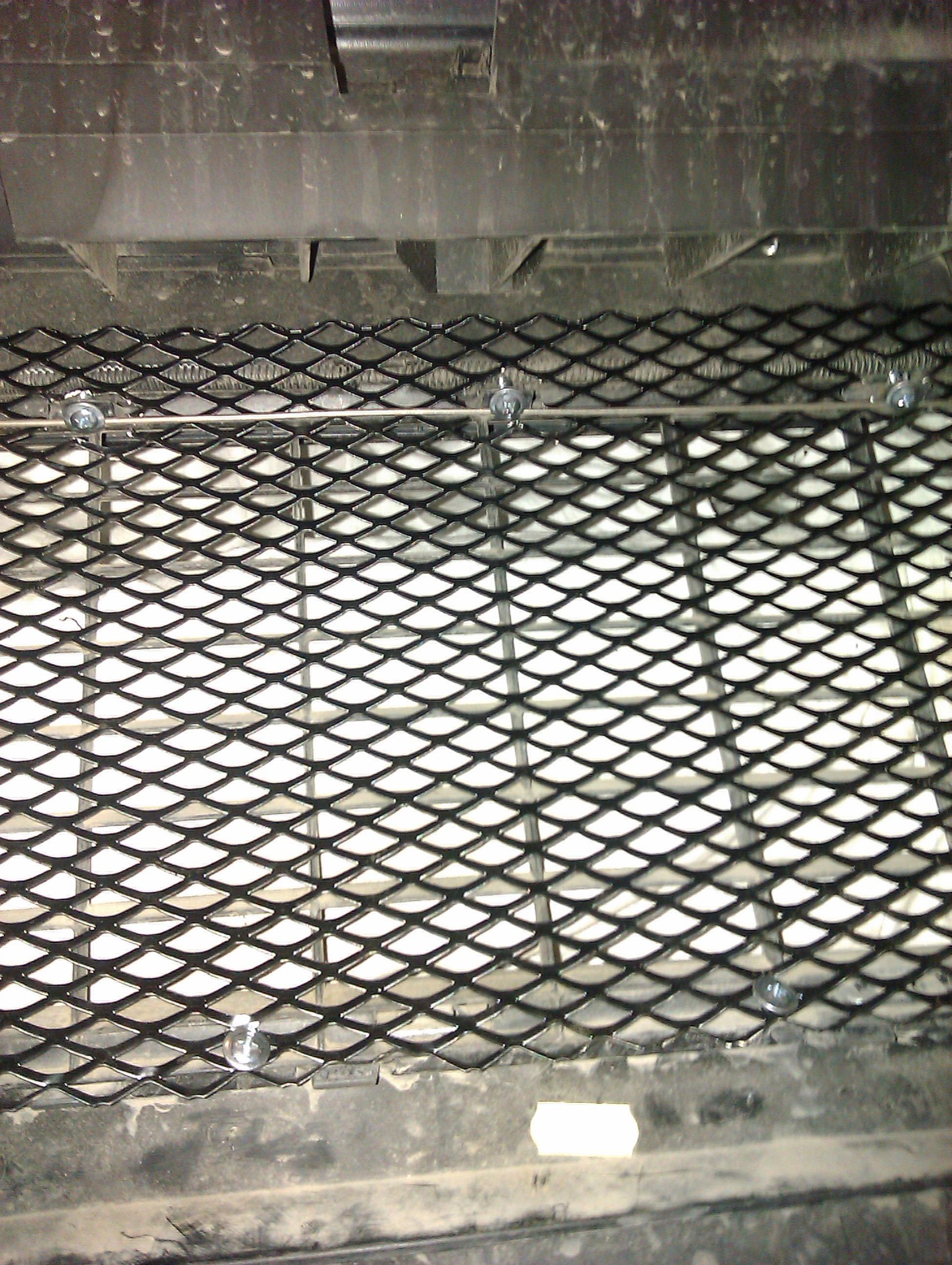

Сегодня и я установил! Из нутри с помощью саморезов, и только две самых мелких стяжки в углах, их там совсем не видно. Самая геморная была конечно нижняя часть. Ну нехотелось мне делать на стяжках, не красиво! Поэтому нашел способ закрепить на саморезах. Для крепления верхней кромки (нижней сетки) ипользовал сталистую проволоку Ф2,5 мм, которую прижал к язычкам фиксаторов с помощью саморезов. Отверстия Ф1,5 мм под саморезы сверлил прижав проволоку к сетке и язычкам. И когда вкручивал саморезы, то проволока четко прижималась шлякой к сетке и к язычку фиксатора рамки. Нижнюю кромку крепил без проволоки. Сверлил отверстия под улом в небольшом приливе рамки (предврительно разметив точки крепления) и саморезами притягивал непосредственно саму сетку. Пластик рамки мягкий и ни каких поломок не было. Попробую вставить несколько фоток с мобильного.
ID:	23294   Нажмите на изображение для увеличения

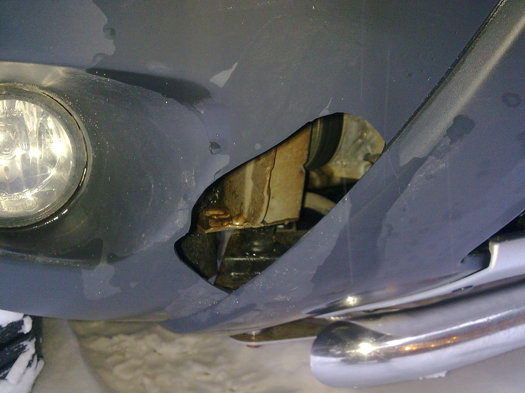

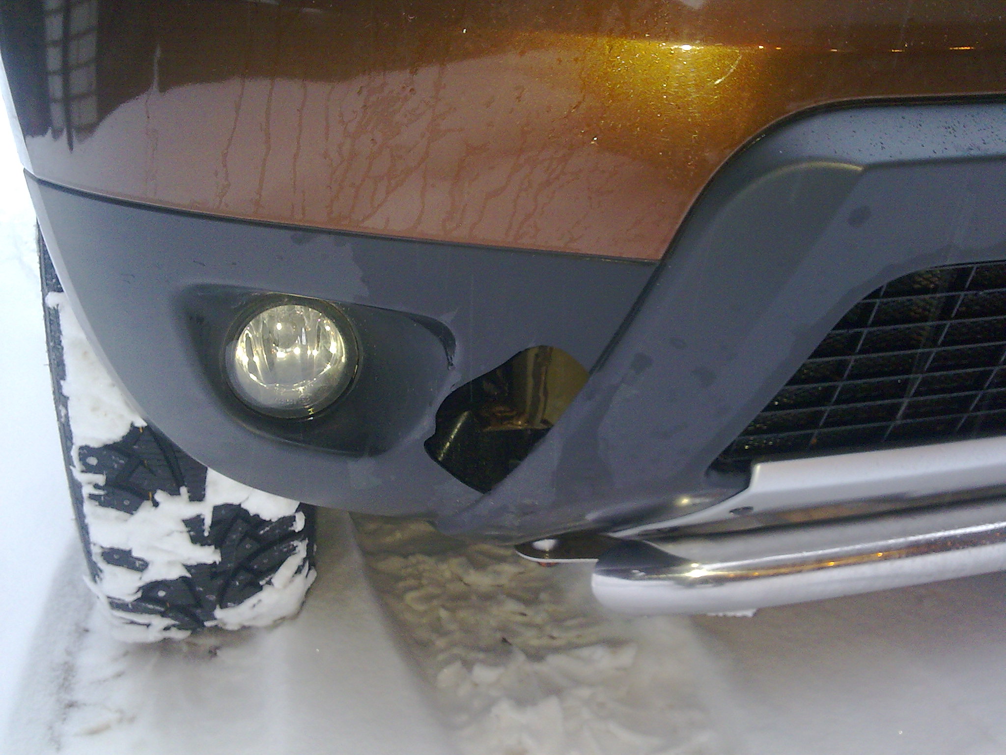

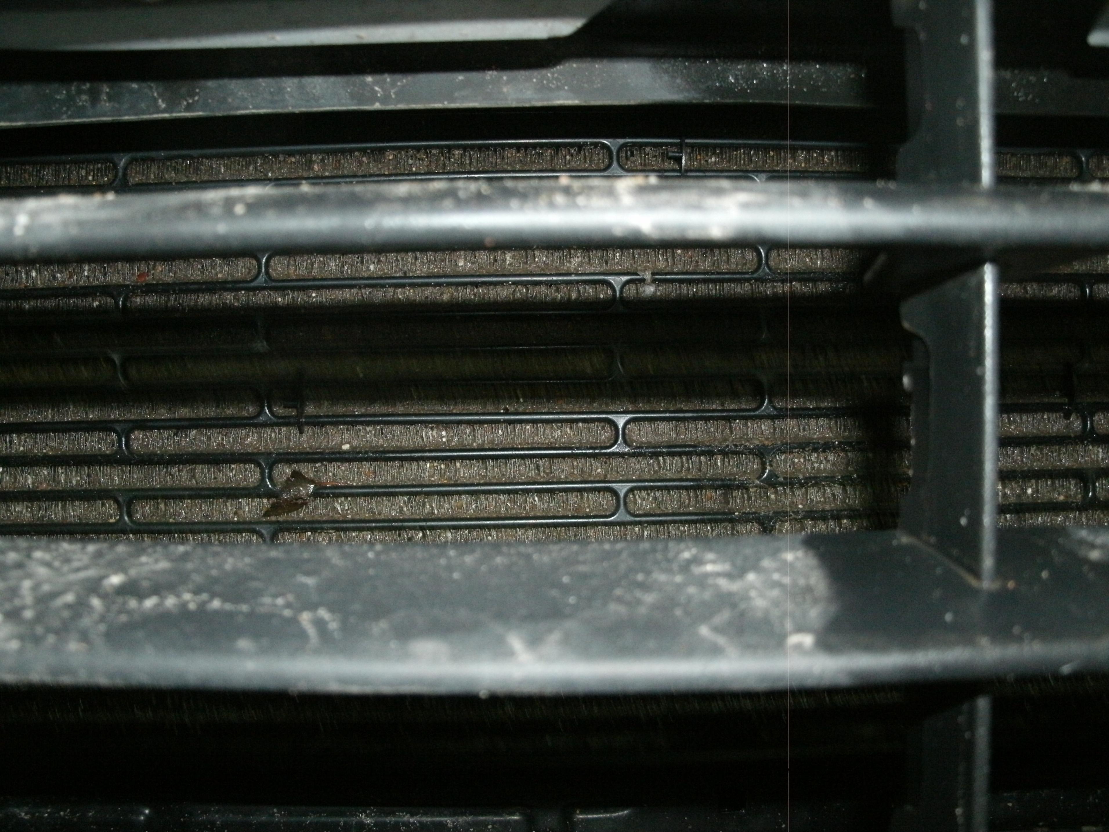

а если не три а хотя бы четыре года, а если не этот ваш знакомый - а кто то другой, в смысле существует вероятность и можно её сделать менее вероятной, но можно дождаться когда она станет реальностью и принимать меры уже тогда, как говорится профилактика дешевле и проще но не факт что пригодится ... а у вашего знакомого к третьему году практически наверняка при эксплуатации в летний период повысился расход топлива упала эффективность и выросла шумность работы климатической установки, но он этого не заметил потому что изменения происходили постепенно и он к ним привык, а то и вообще кондей не включал( в последнем случае радиатор кондиционера прекрасная но очень дорогая защита радиатора основного)
ID:	23386   Нажмите на изображение для увеличения
Старый 20.02.2013, 08:41   #554
archibalddias
Аватар для archibalddias
Был(а): 31 мая 2025 10:13
Имя: Бубнов Михаил
По умолчанию Re: Защитная сетка на радиатор
к стати - обратите внимание,- на этом автомобиле установлена штатная защита от повреждения трубок радиатора мелкими камнями

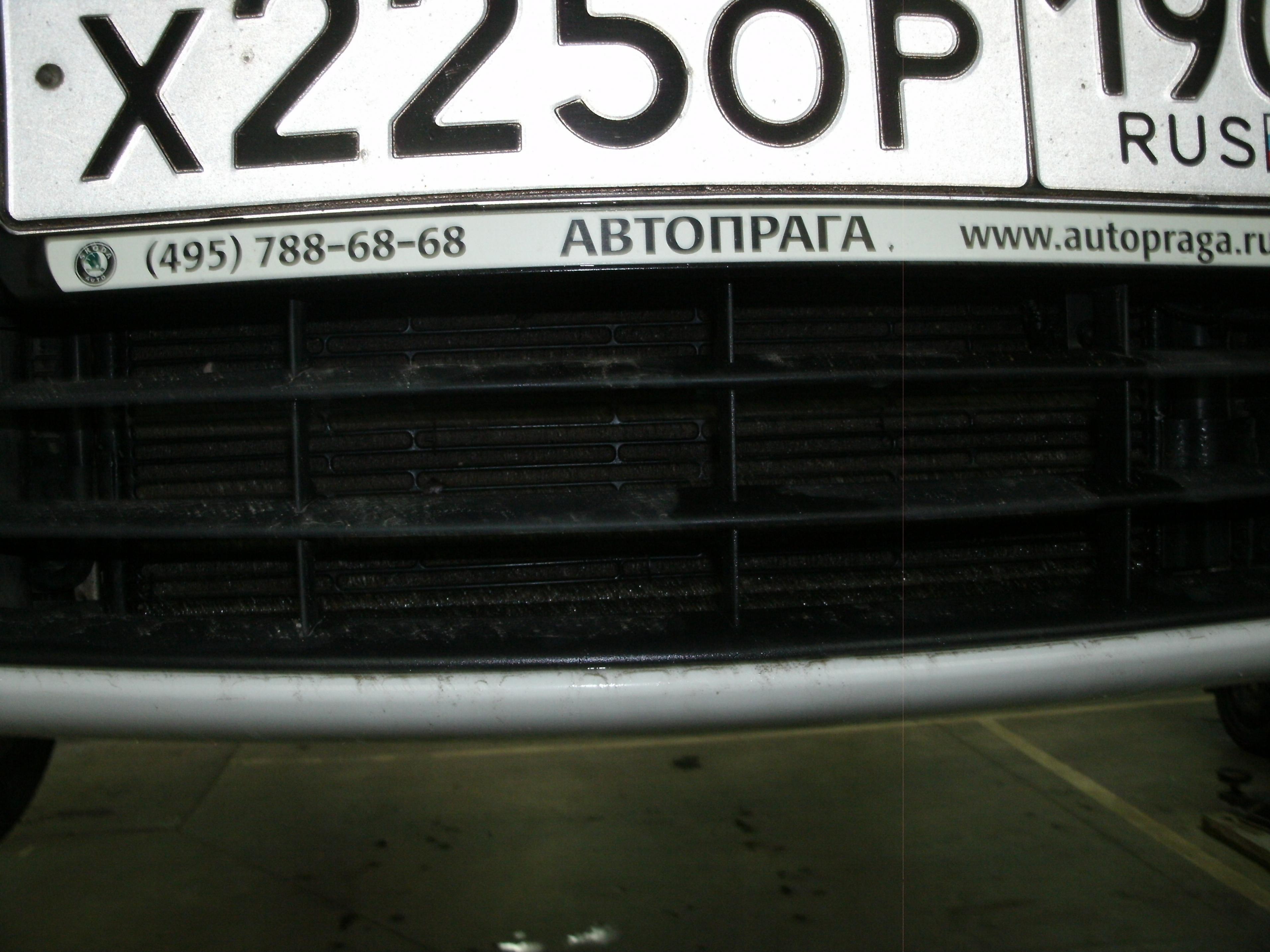

Хочу еще предупредить, если у кого стоят ДХО, то бампер надо снимать осторожно, т.к. провода короткие и без разъемов, можно порвать. Поэтому я снимал на подставку и потом вынимал фонари наружу, а затем развернув по наименьшему сечению проталкивал их обратно с проводами вместе. И это еще не все. Умельцы из ОД просверлили отверстия в боковых дефлекторах и через них еще пропустили провода. И вот на этом коротком поводке, в непосредственной близости от автомобиля, пришлось отщелкивать боковые дефлекторы (которые находятся внутри бампера). Из-за этого неудобства поломал нижние фиксаторы на обоих дефлекторах. Жалко. Пришлось делать из подручного пластика самодельные и крепить к дэфлекторам на саморезы. Вот еще фото.

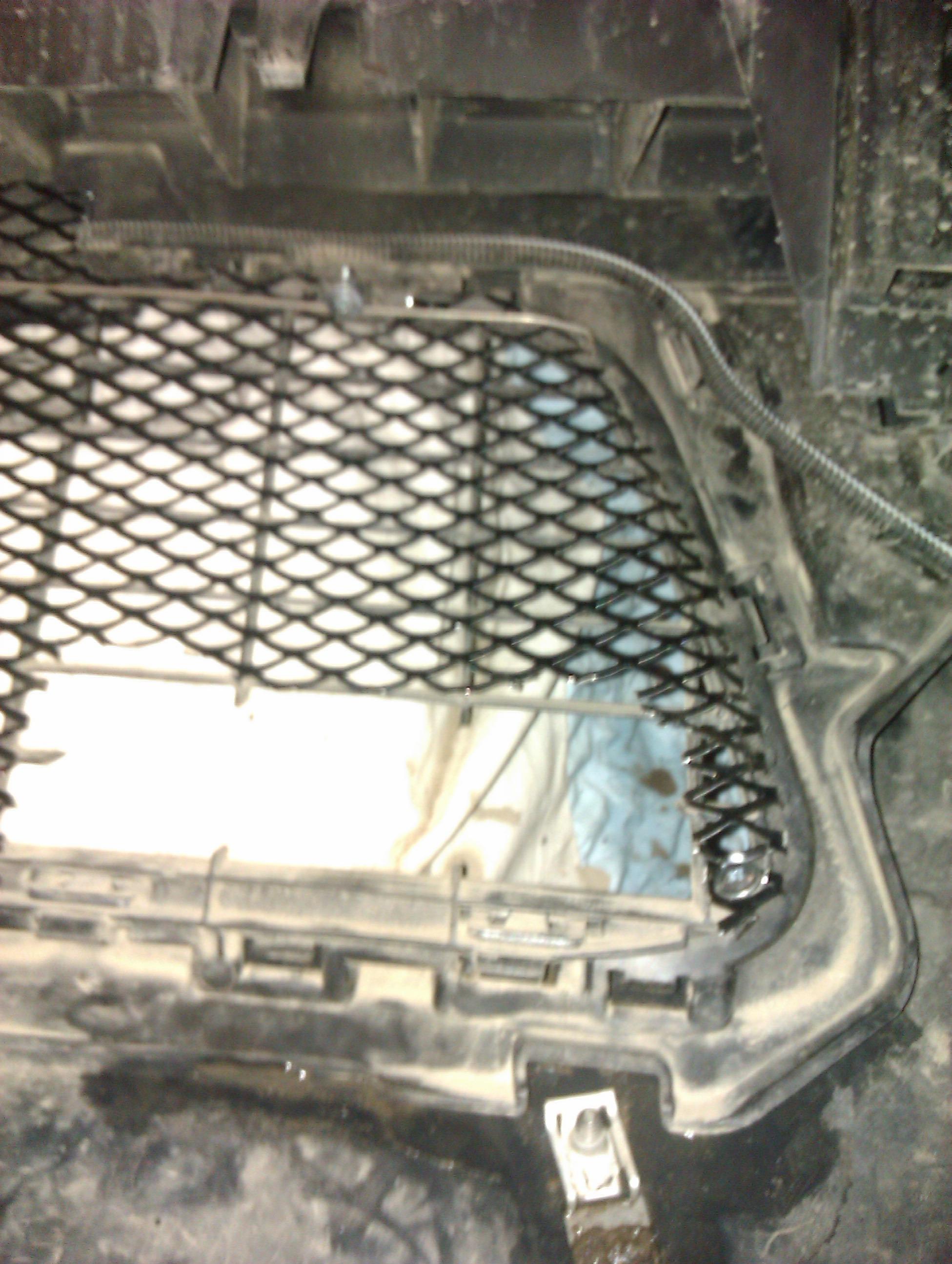

У нас потеплело. Скоро гравий полетит которым зимой посыпали . Надо срочно сетку колхозить на низ. Изготовил нижнюю для установки, с дырками с учётом установки потом ДХО филлипс ближе к лету. Эту нижнюю сетку надо будет присобачить снаружи хомутами уже завтра. Ближе к лету планирую снять бампер и нормально поставить ДХО на низ и сетку наверх - уже изнутри бампера.
Сетку купил алюминиевую ромбиком за 220 руб. Должно на низ и на верх хватить. Обтянул ПВХ трубкой. Трубку прижал хомутами мелкими.
Поставил на выходных.
