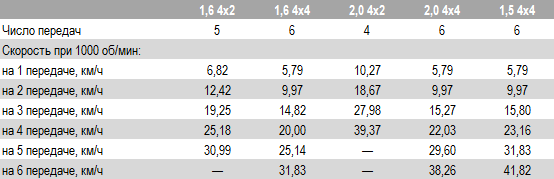

46 при 1000е. на 6й
По мануалу пишут вроде 42[COLOR="Silver"]

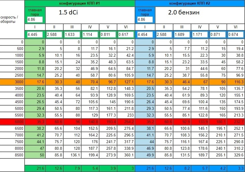

Вот табличка эта

Это ещё под 90 сильный дизель, на 109 может другое передаточное быть, я так предполагаю.

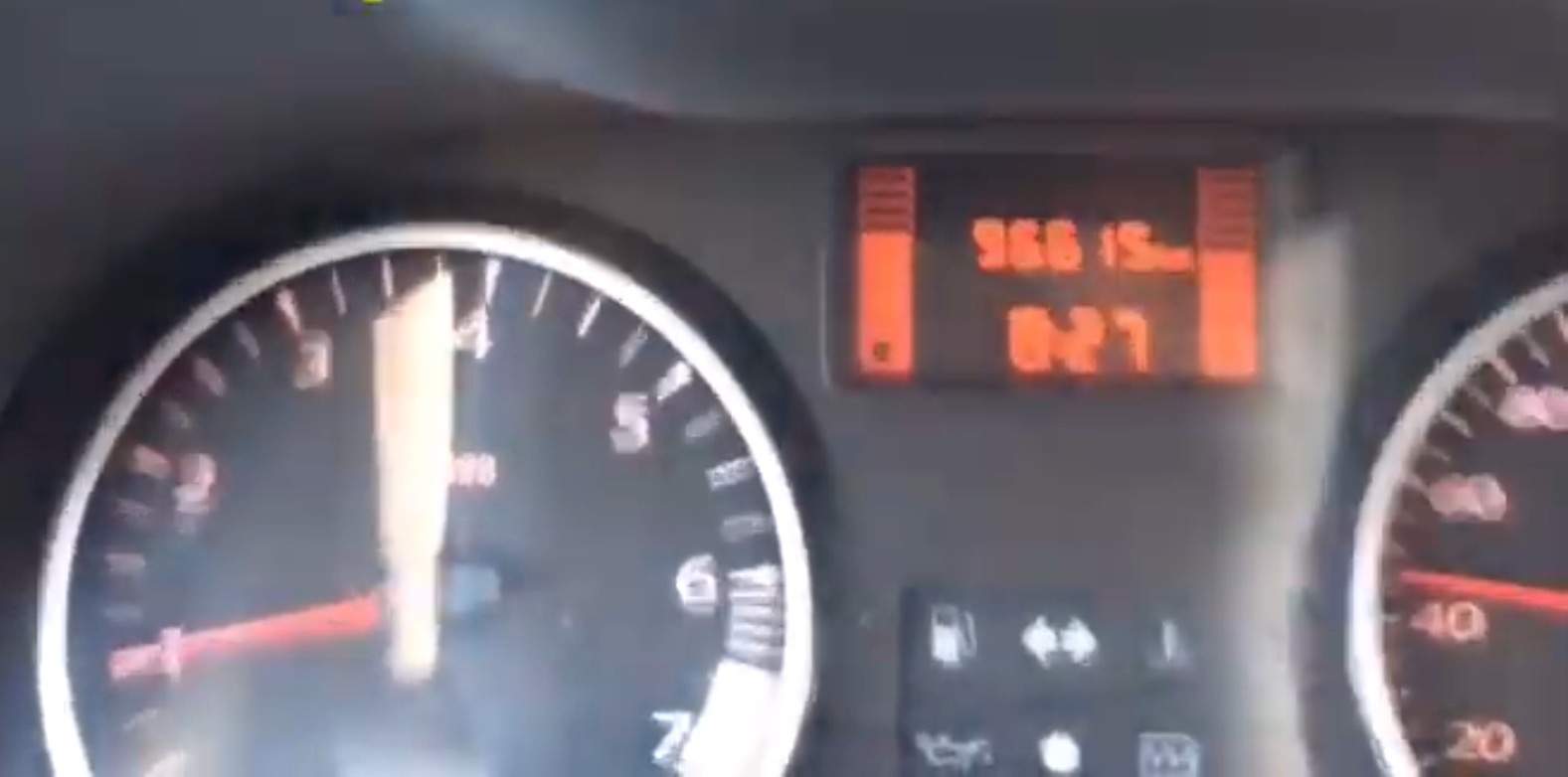

Нашёл фото просто привык,когда смотрю на спидометр 45 на 6й при 1000, что 2000 об, это за 90 почти 95.
Если только огрехи спидометра и колёс 255/55/18, и фото не лояльно.
Тут тоже с неточностью, важнее был пробег и на шестой машина сама едет без газа.

На Сцениках и Кашкаях 2вд ставят наши коробки звезды 6й подходят 50/28, жаль поздно узнал, у дизеля шестерни 6й 47/29.
У кого 109 пусть напишут?

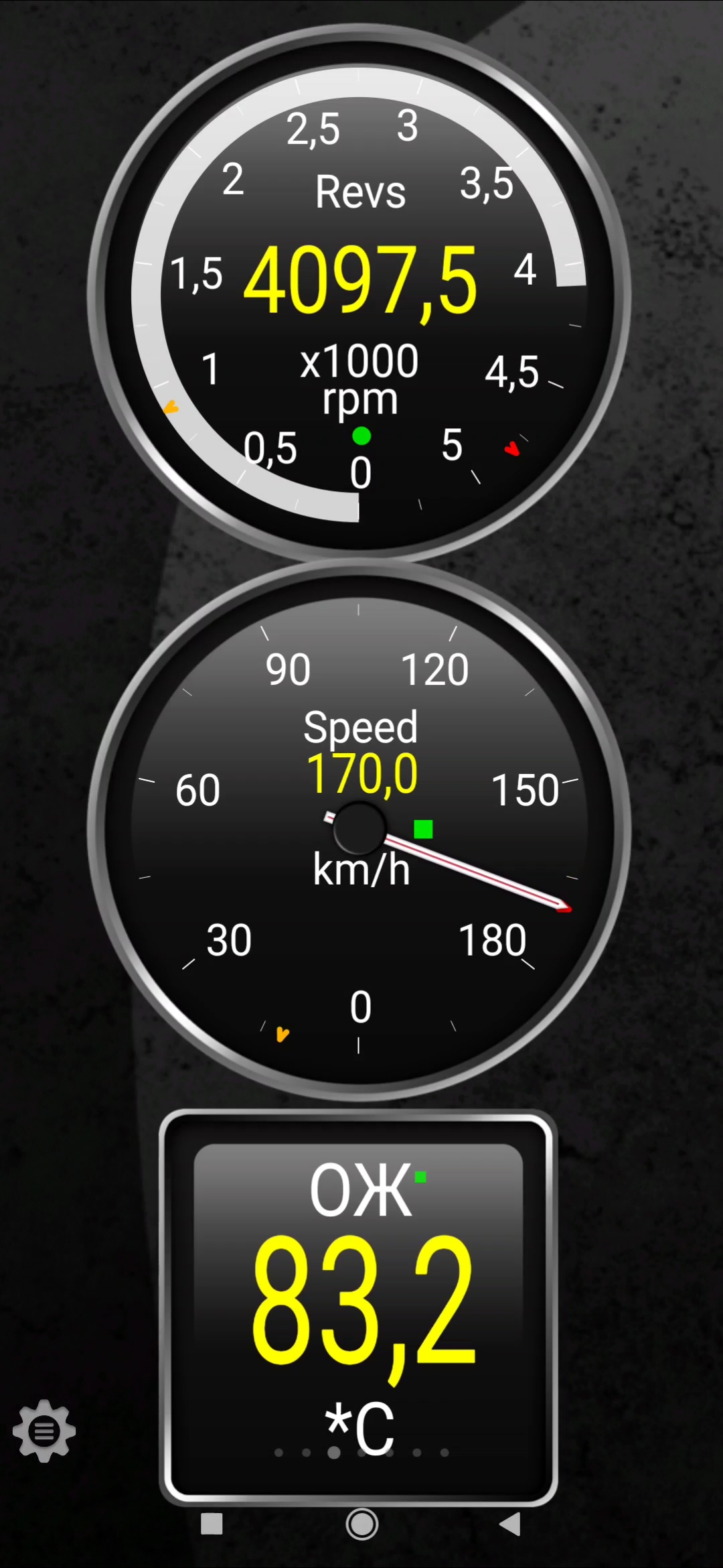

Дизель 2020 г.в. Максималка 170 км/ч. Дальше никак не набирает, лишь с горки на доли секунды показало 171 и 172. Видать ограничение по мозгам. Отсечка на 5000 об/мин, еще запас есть.... до 211 км/ч. По GPS не мерил, думаю 165 км/ч где-то будет.
Двухлитровый дорестайл до 202 по Torque разгонял с горы 5 лет назад. Можно было больше, но таких спусков у нас нет. При отсечке 6500 об/мин его можно до 252 км/ч разогнать, но это наверное реально только на домкрате, как и дизель до 211
