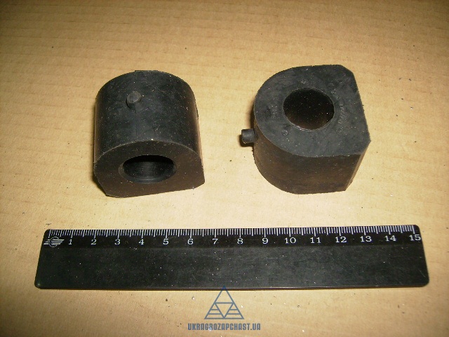

Re: А подвеска у всех стучит?
Вот:
Сообщение от dokk
Вот:
Похожи на втулки от " классики " жигулей  может тоже подойдут

Регистрация: 30.12.2012
Сообщений: 320
Время онлайн: 2 мес. 2 нед. 2 ч. 40 мин. 11 сек.
: 754
Был(а): 01 мая 2025 16:41
Адрес: Ярославская обл.
К сожалению под рукой не было то классики ,но вполне возможно .Нужно примерить.
