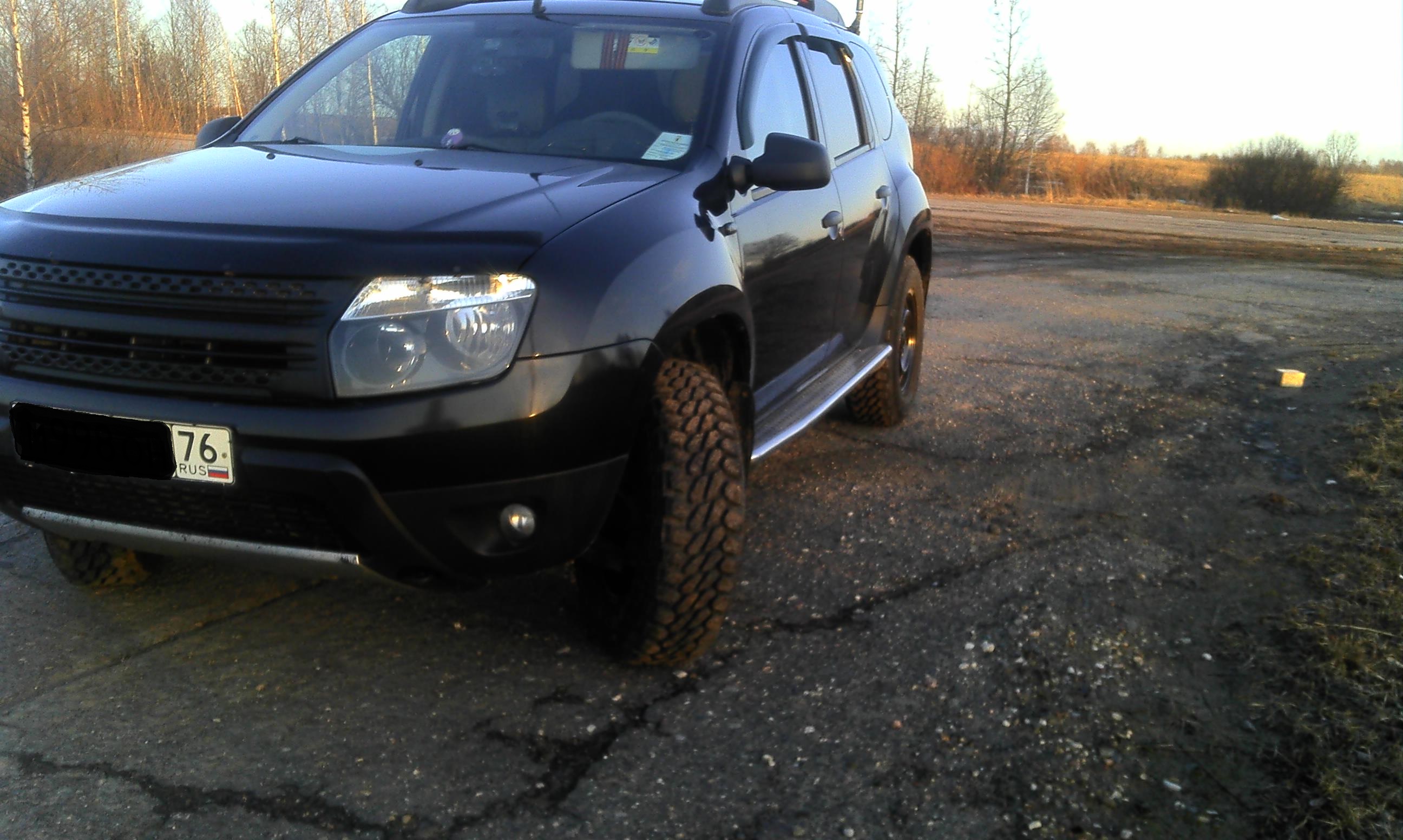

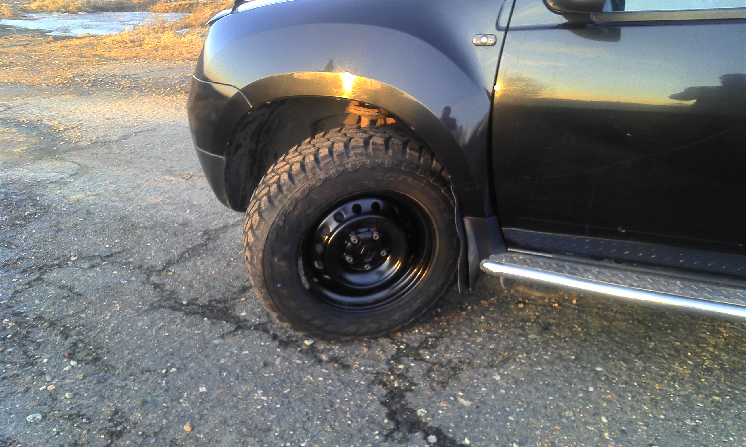

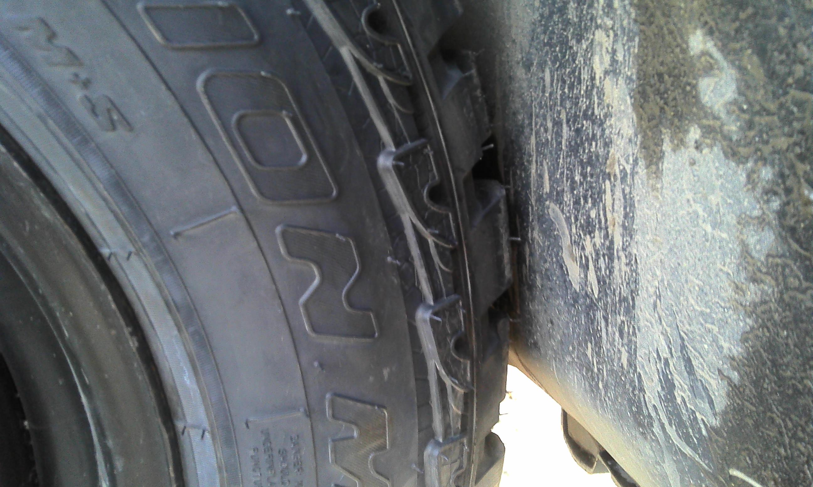

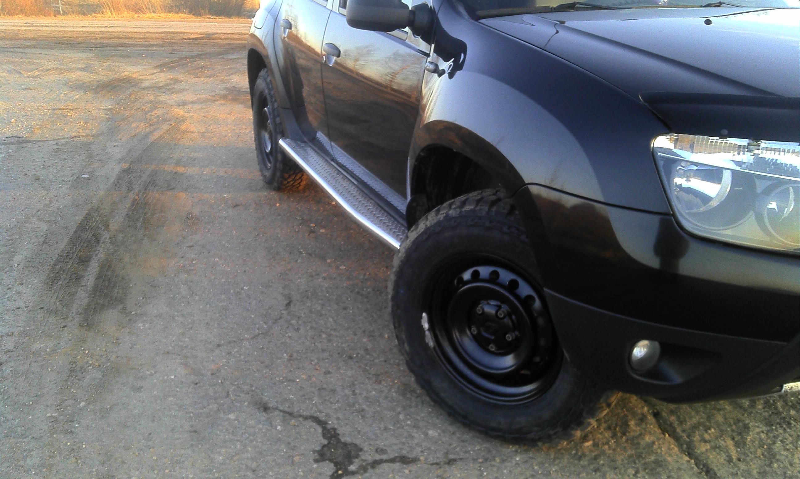

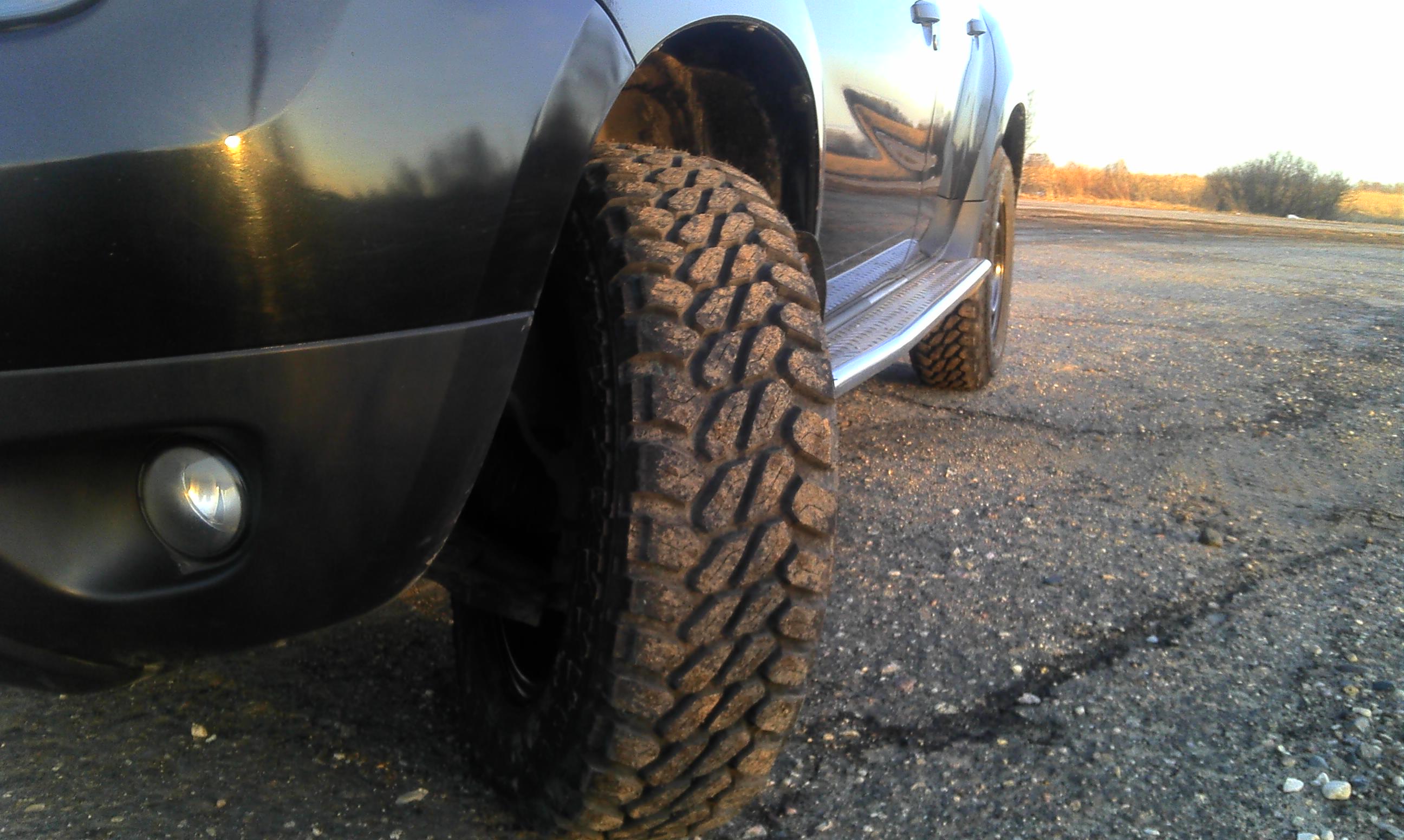

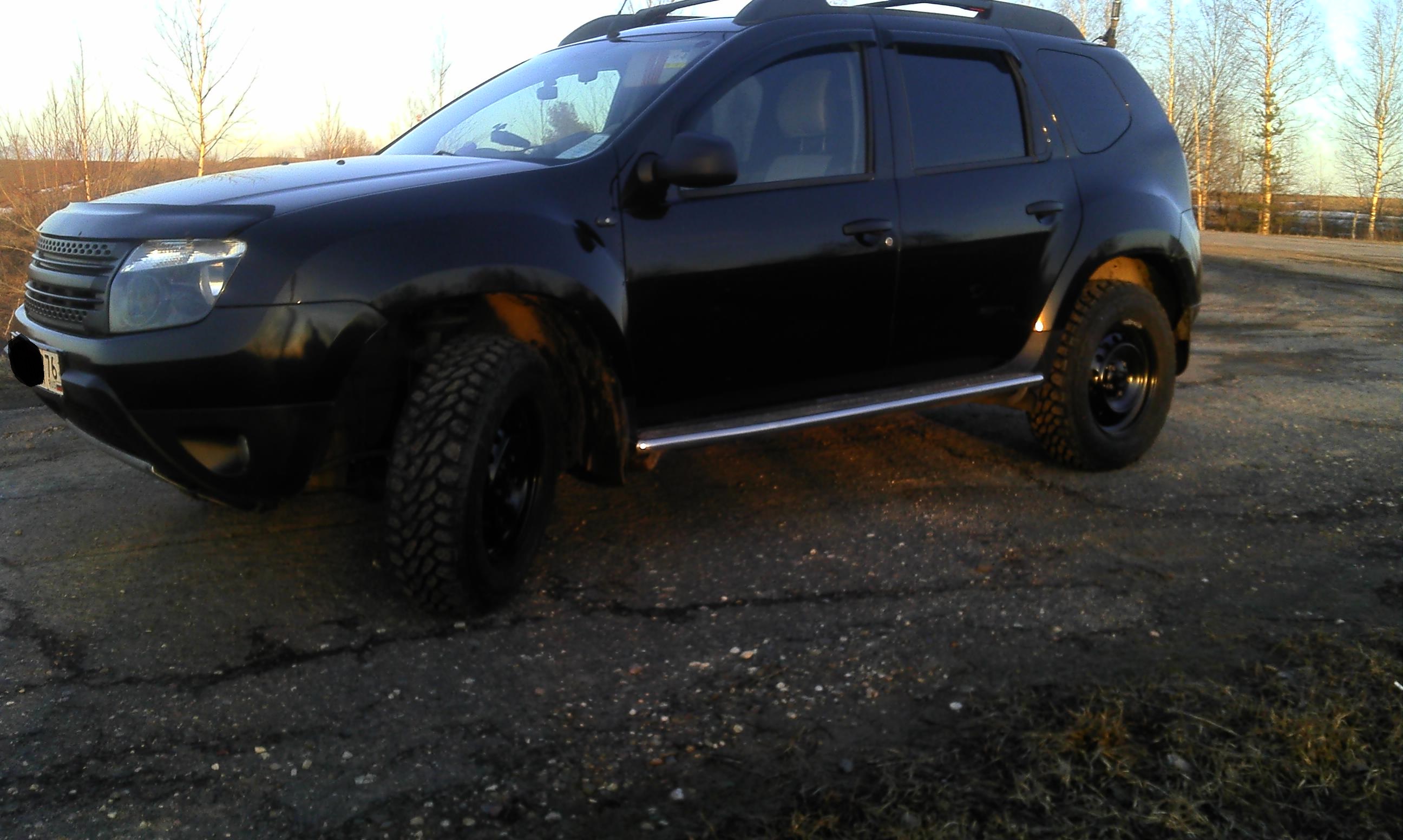

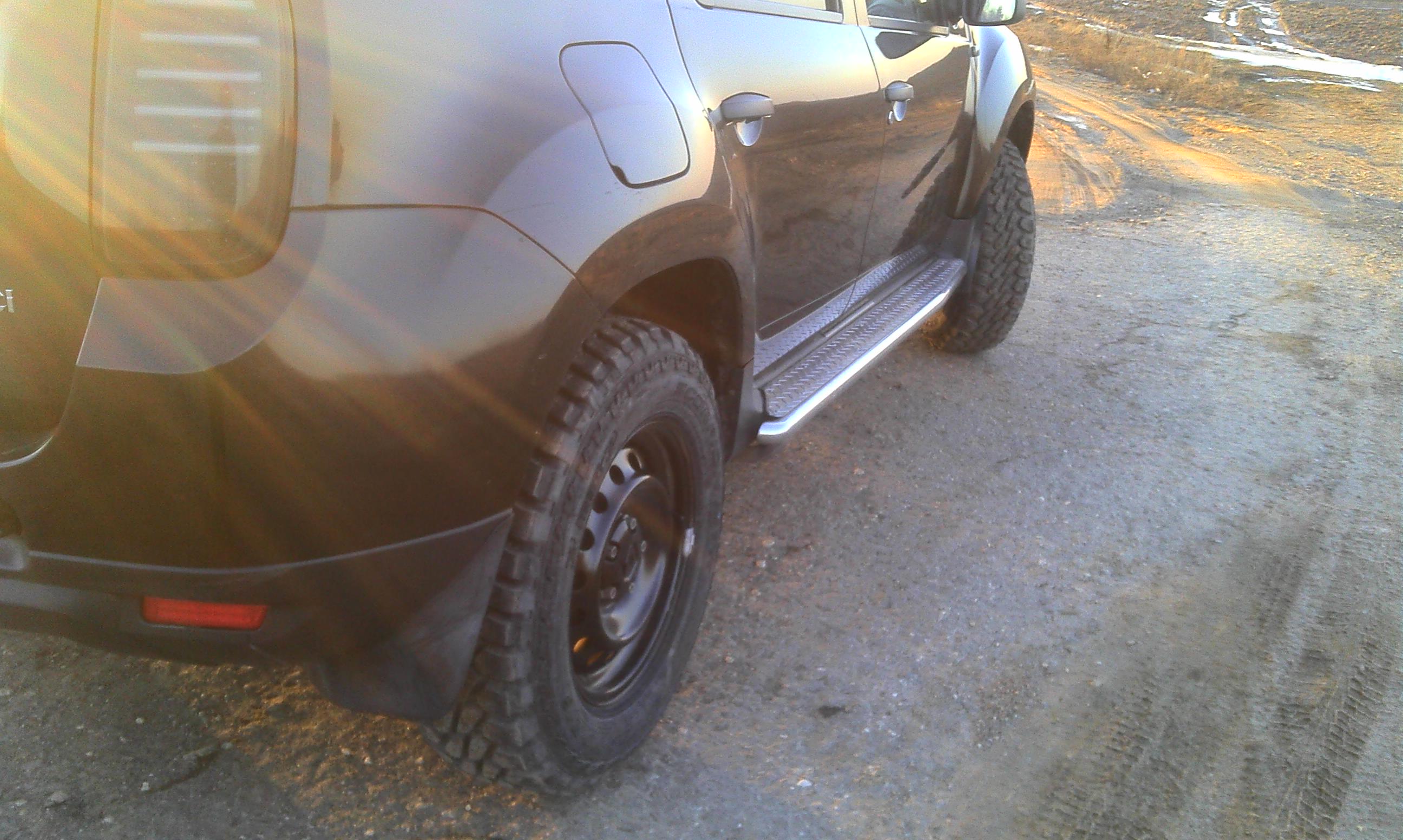

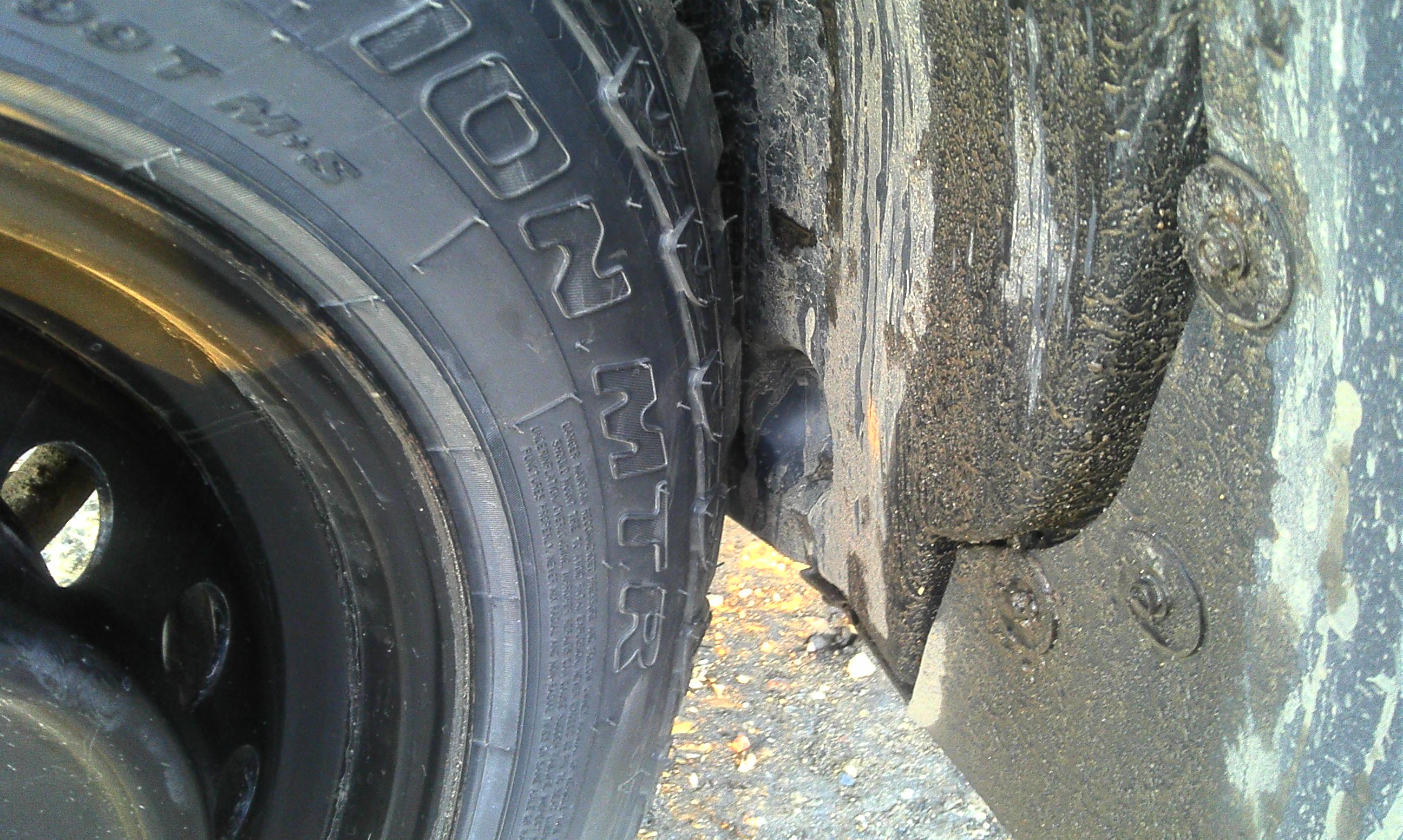

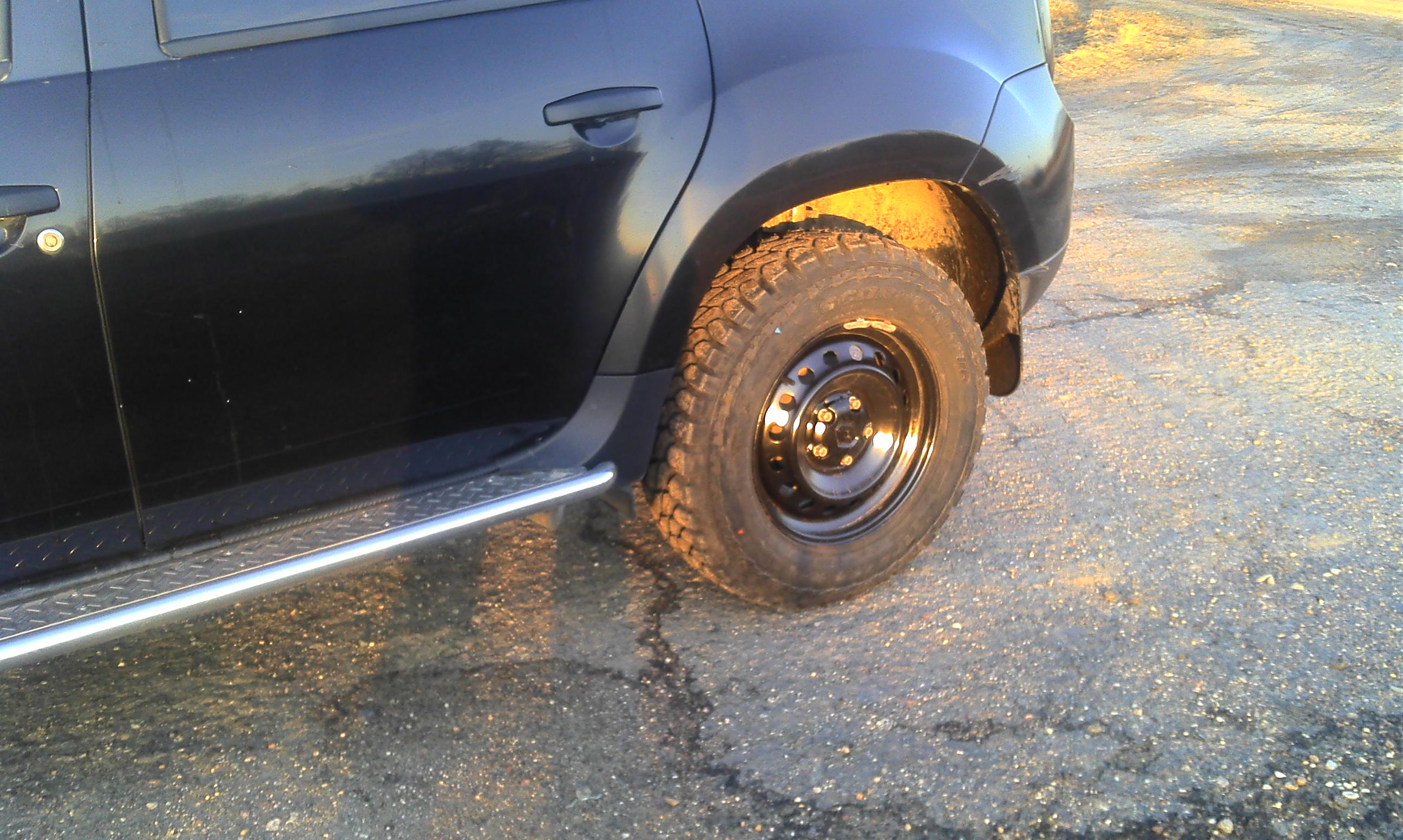

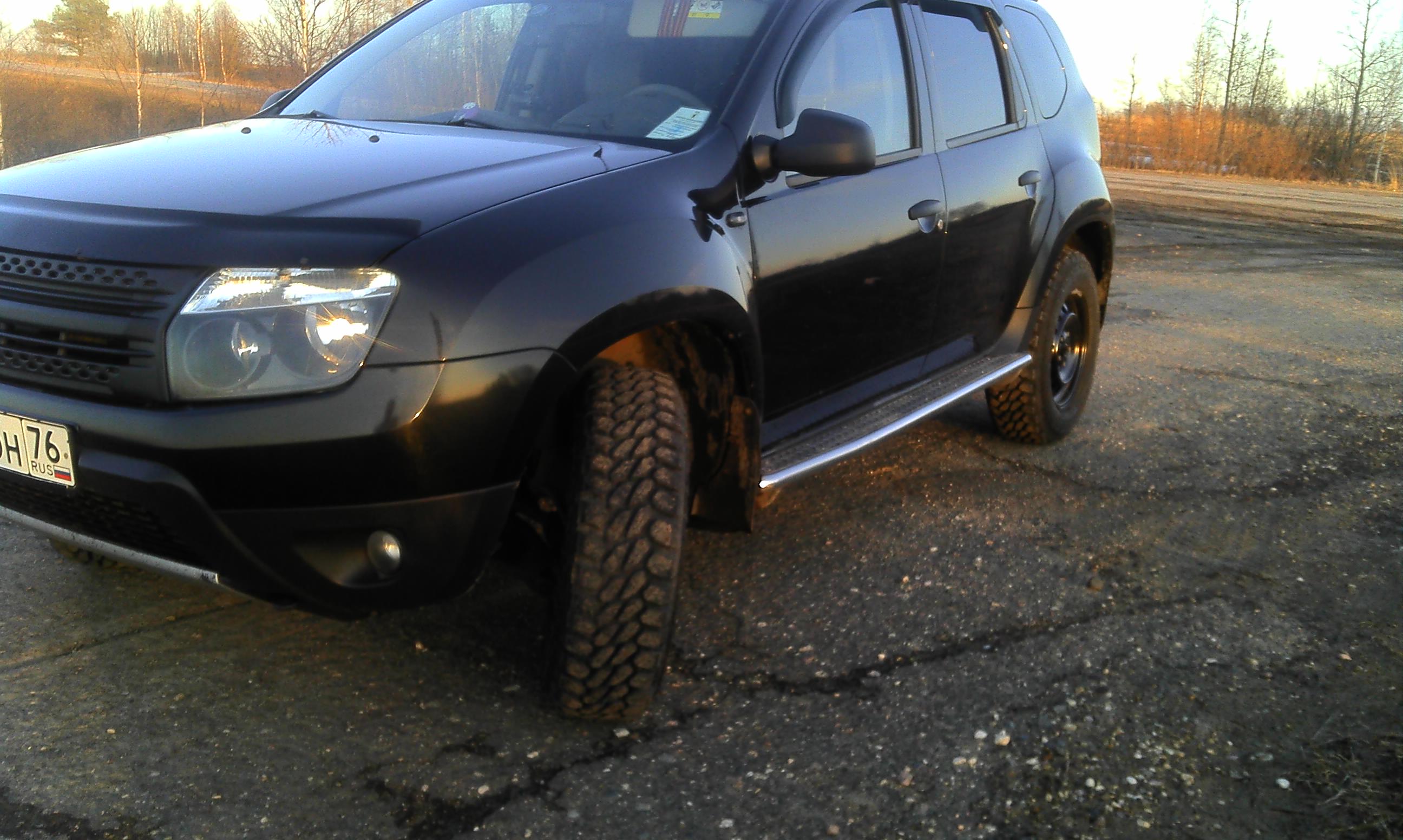

Сегодня переобулся , поставил Пирелли скорпион 225\70R16. Пока впечатления положительные : едет нормально, шумит не сильно - думал будет хуже , за подкрылки не цепляет ( стоят пружины +30).

dokk, давление какое держите на асфальте?

По умолчанию Re: Off Road - Внедорожная AT/MT резина на Renault Duster
Пока надул двоечку , проехал на ней ещё мало ,позже поделюсь впечатлениями.
Я разных оффроудных форумов поначитался, там рекомендуют МТшки больше 2-х надувать, иначе по асфальту быстро стачивается... особенно боковые грунтозацепы...
Сам на 2.3 атм катаюсь...
Понял , но по виду совсем не просевшие, и машина вроде полегче ,чем например Уаз.
dokk, на покатушках травил до 1 атм, визуально не сплющилась ни разу...
но эффект потрясающий - сразу стал на горку заезжать...

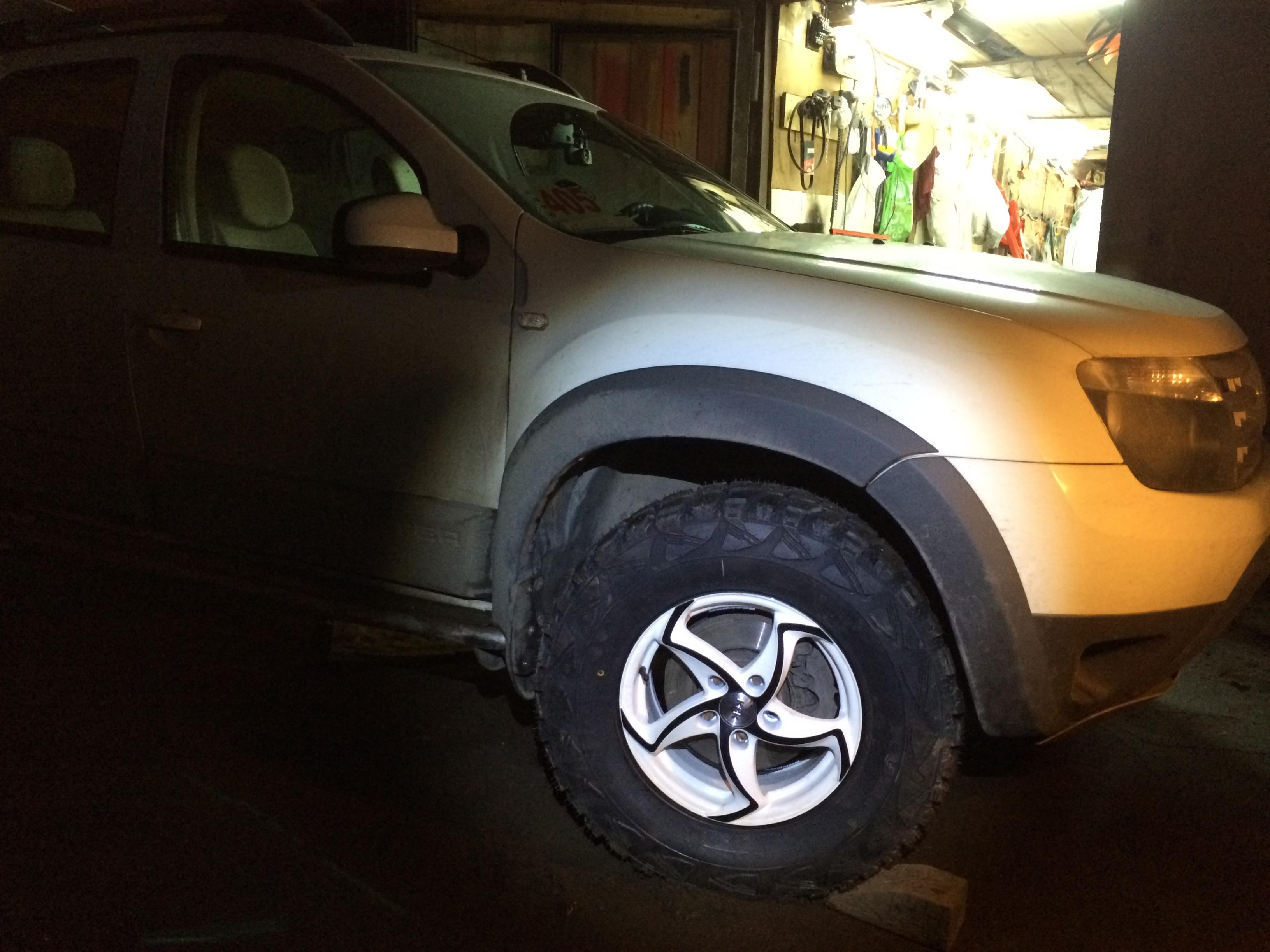

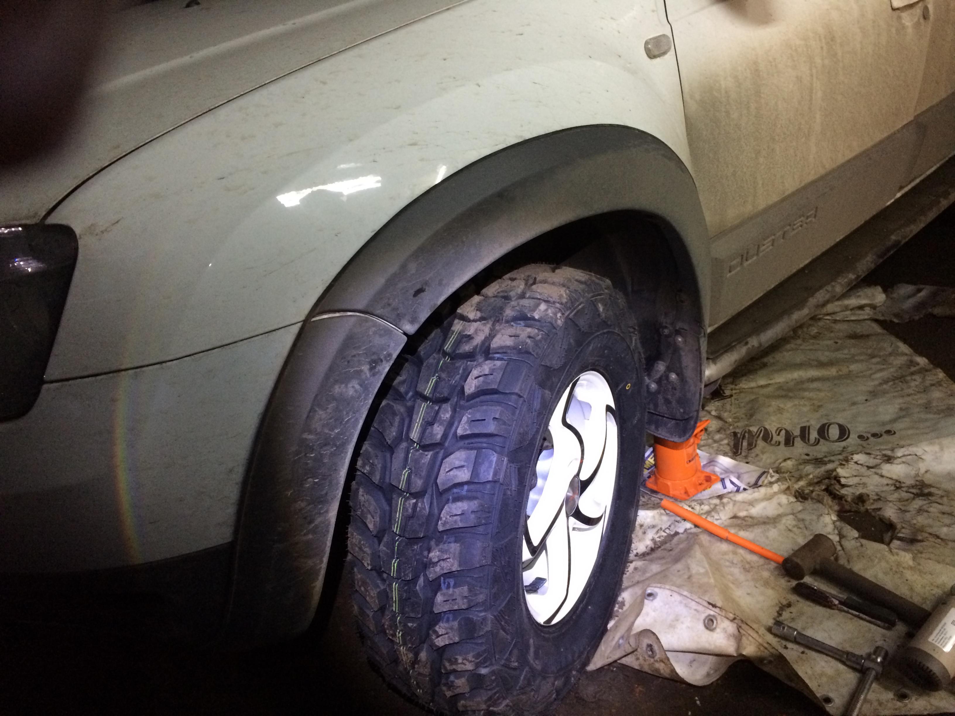

Для затравки:

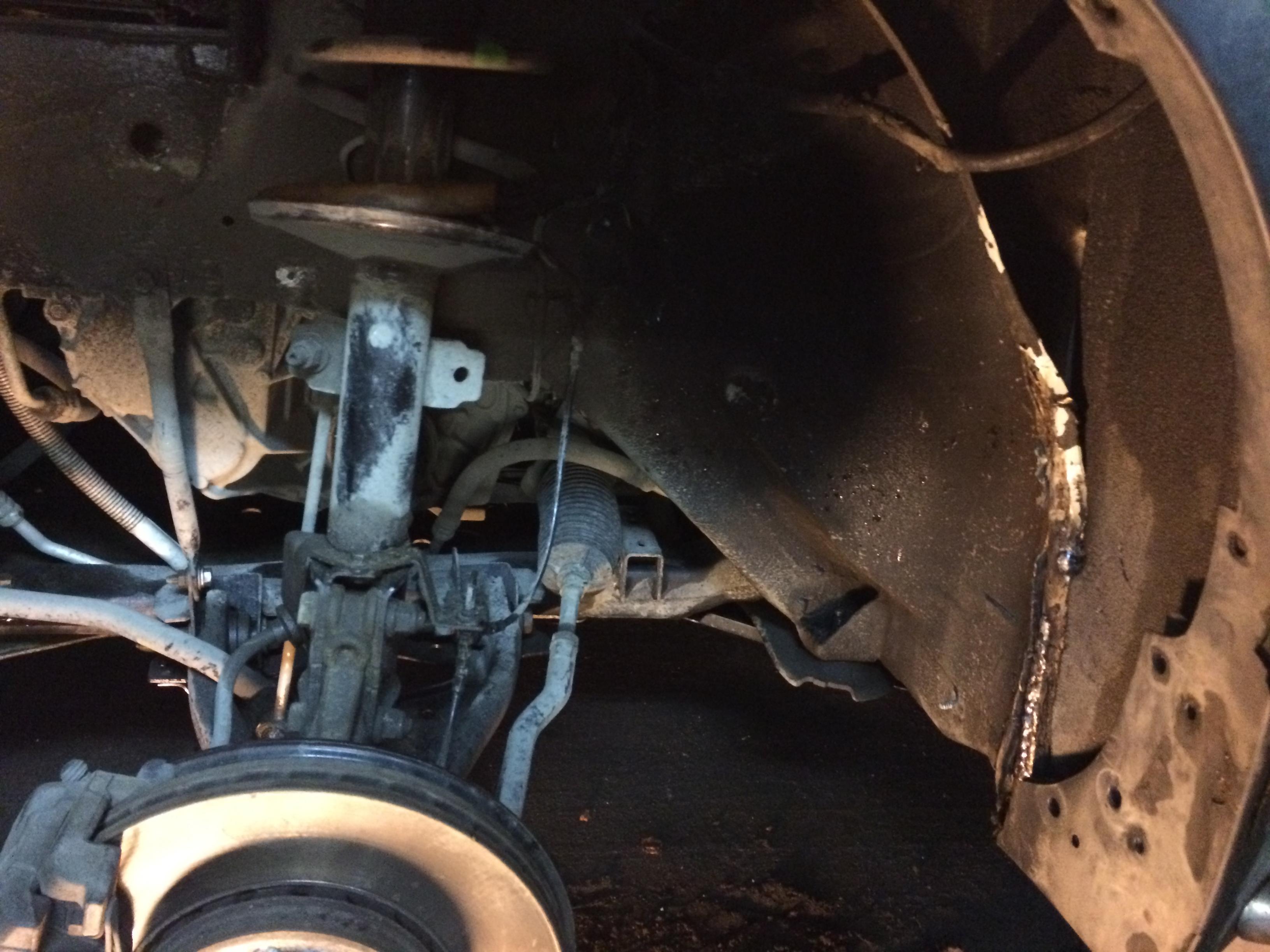

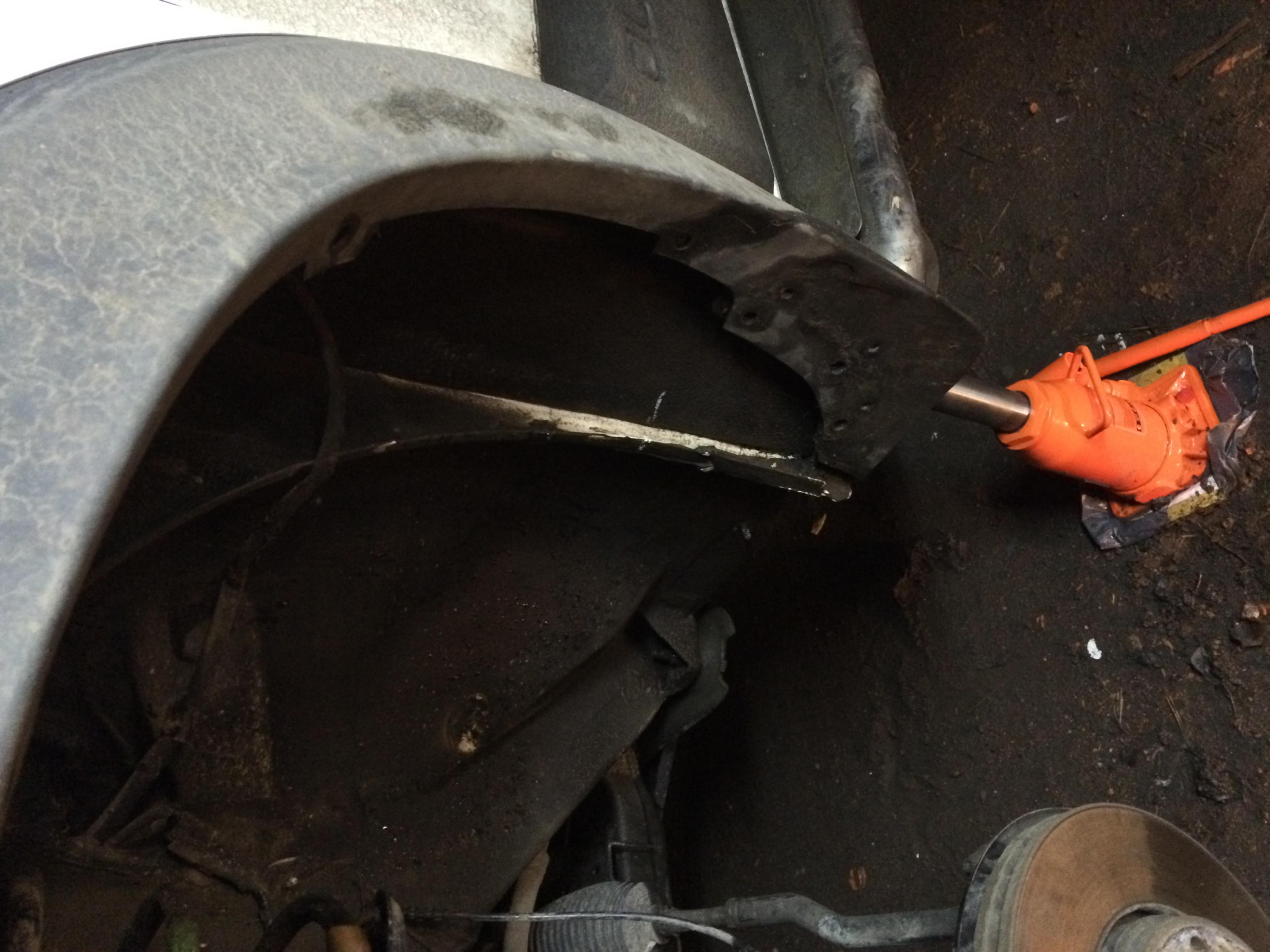

Lebedvan, уже удалил ребро? Или пока примерка? Я вот на эти выходные планирую в гараж добраться и заняться "загибом" ребра, залить всё динитролом и установить колёса новые
---------- Добавлено в 08:49 ---------- Предыдущее написано было в 08:47 ----------
Хотя судя по "кувалдометру" и фену на второй фотке, ребра уже похоже нет

atom1982, загнул и заварил, потом замазал всё.
atom1982, одному товарищу тоже ребро удалили... сам знаешь, чем закончилось...
Чем, если не секрет?

Сообщение от Lebedvan Посмотреть сообщение

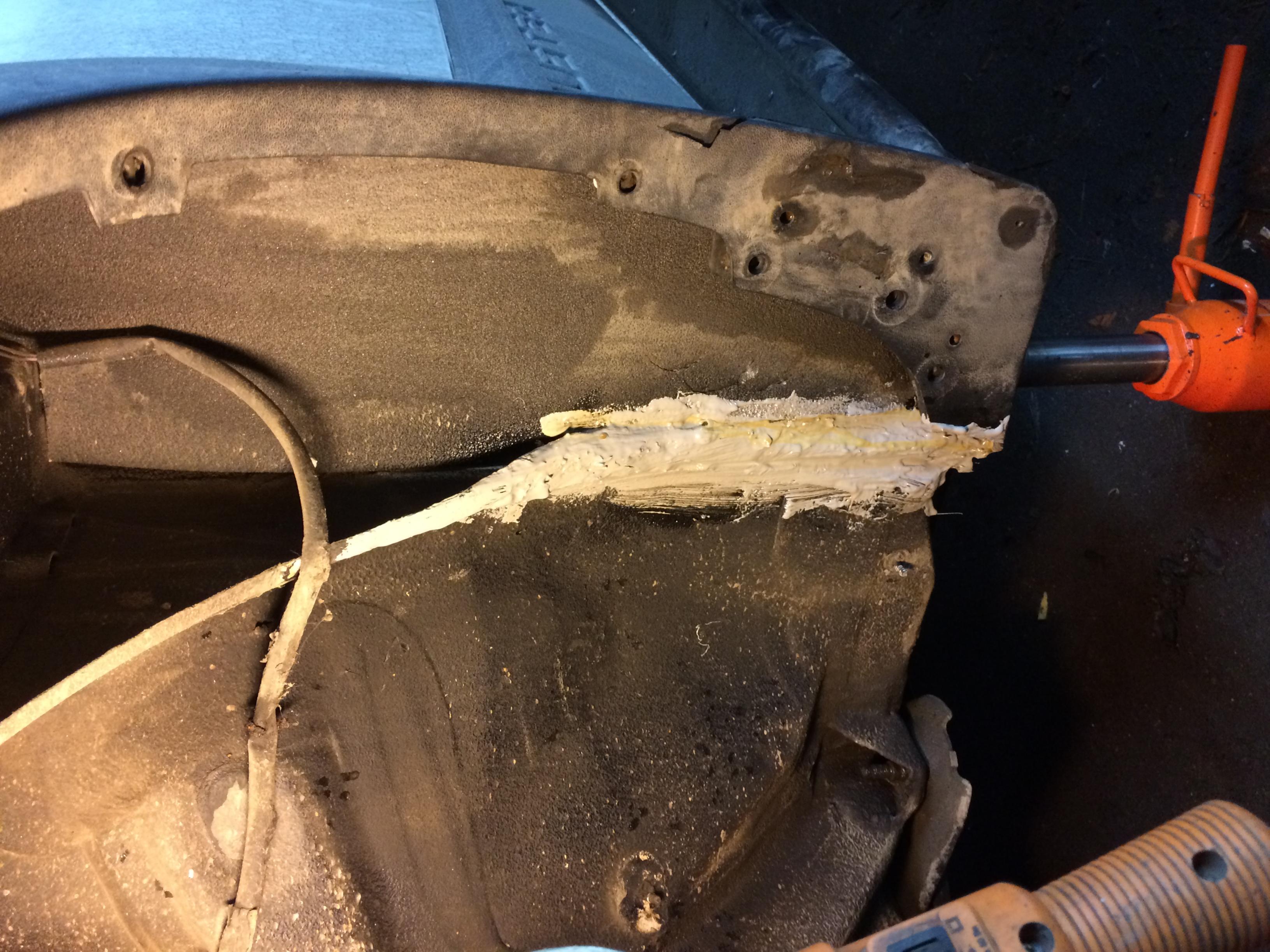

А фотки уже загнутого ребра не делал?? Интересно откуда начинать надрезы делать, думаю в выходной тоже займусь таки и погодку вроде надлежащую обещают

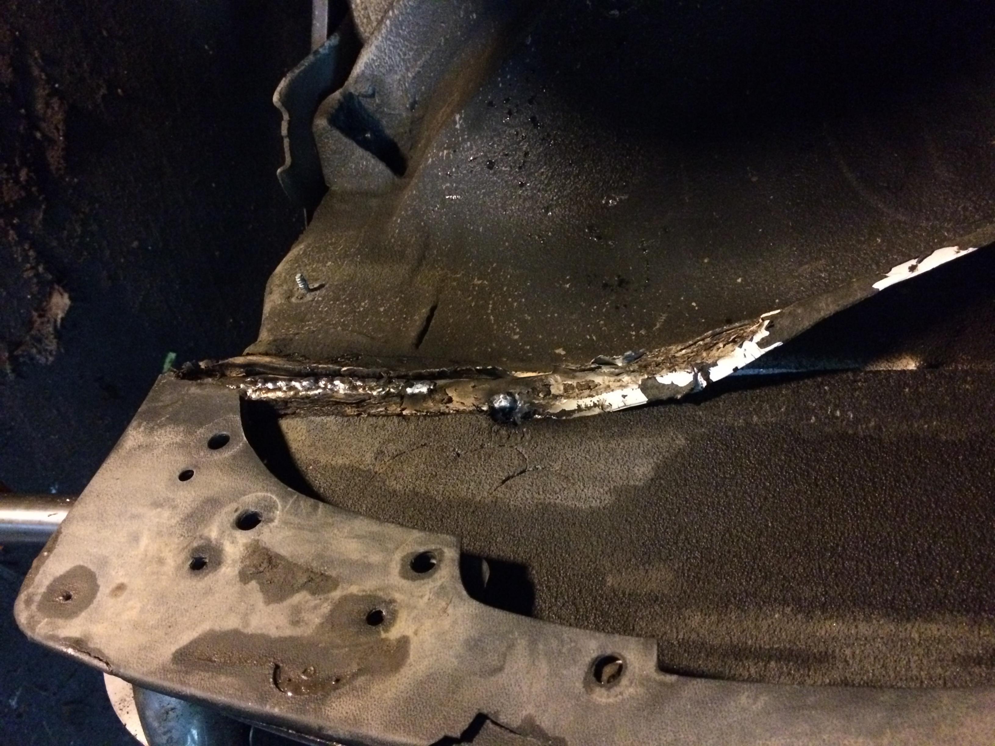

atom1982, Делал.
Резали сзади, иначе фиг согнёшь. Потом надо щели заварить.

Lebedvan, вот и отлично! Всё точно как я и рисовал ранее В выходные приступлю к установке новых колёс
