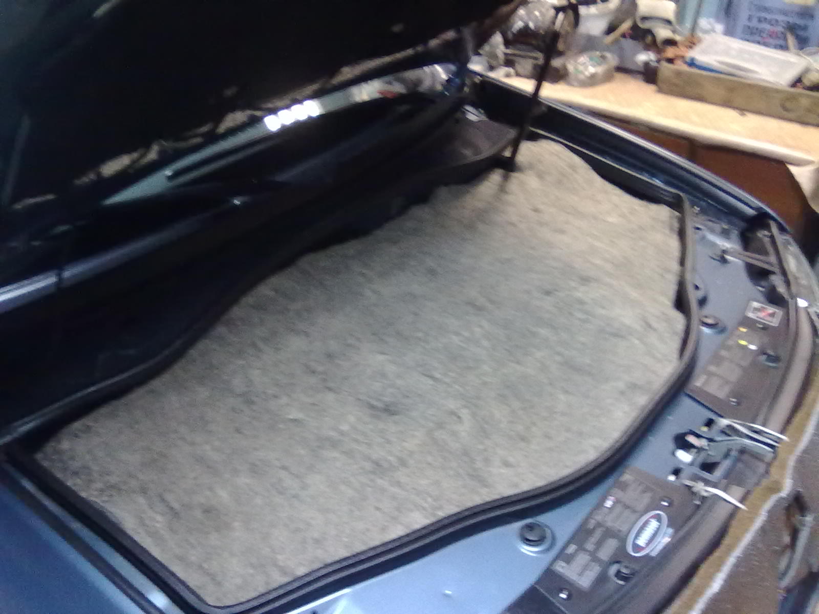

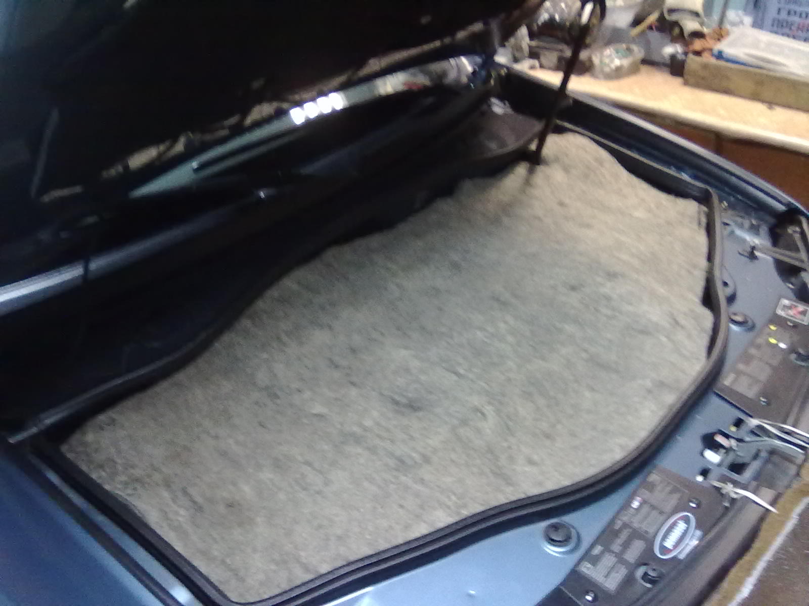

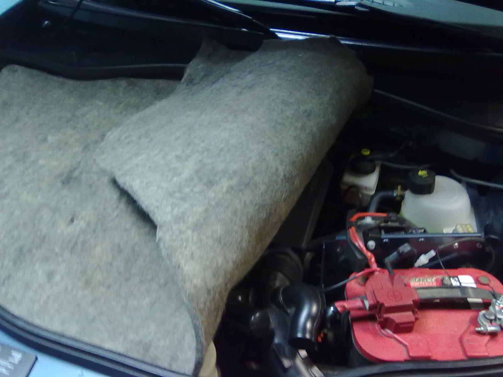

Автоодеяло под капот!!! Сибирский вариант Войлок технический грубошерстный, толщина - 20 мм,

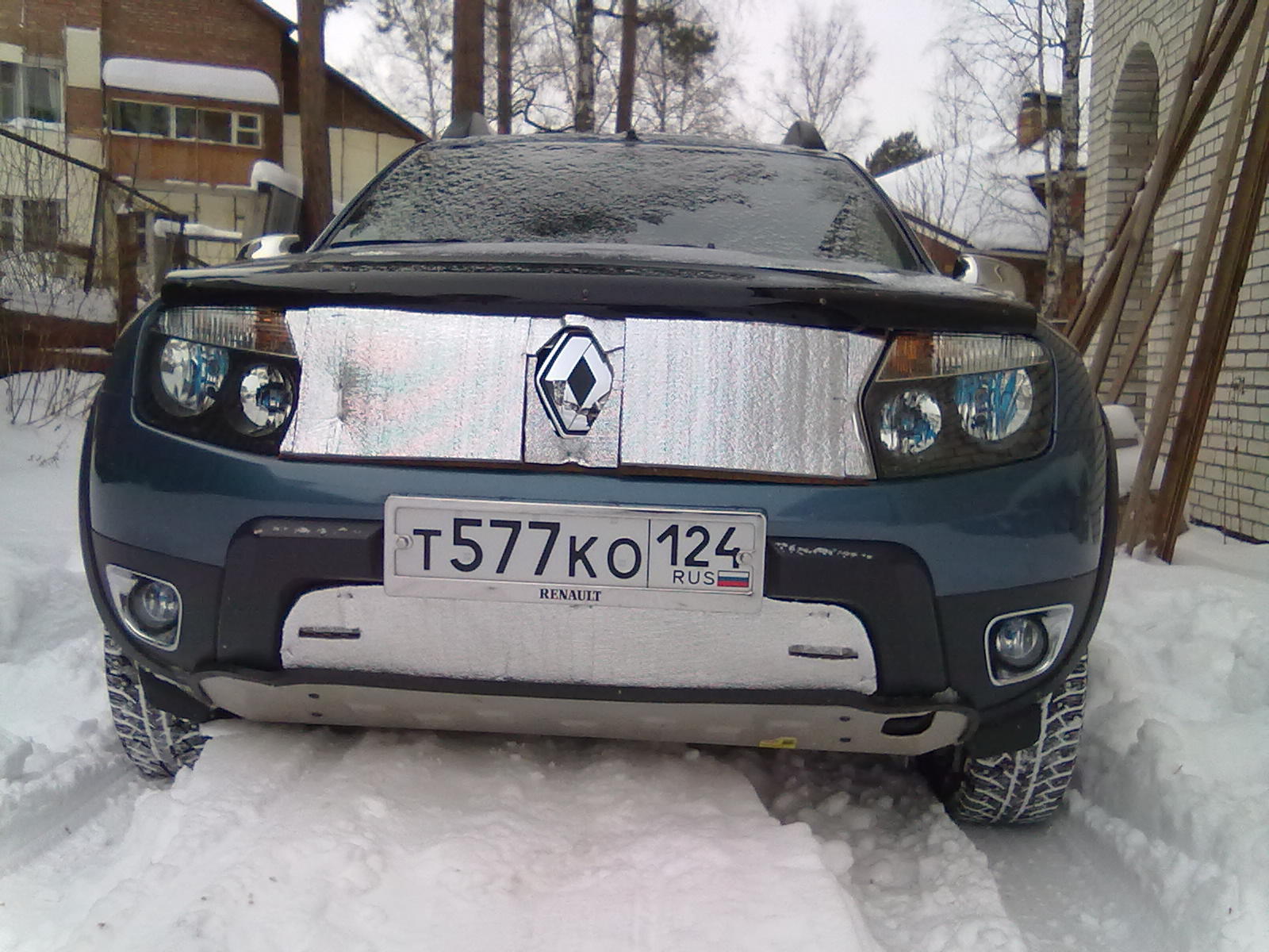

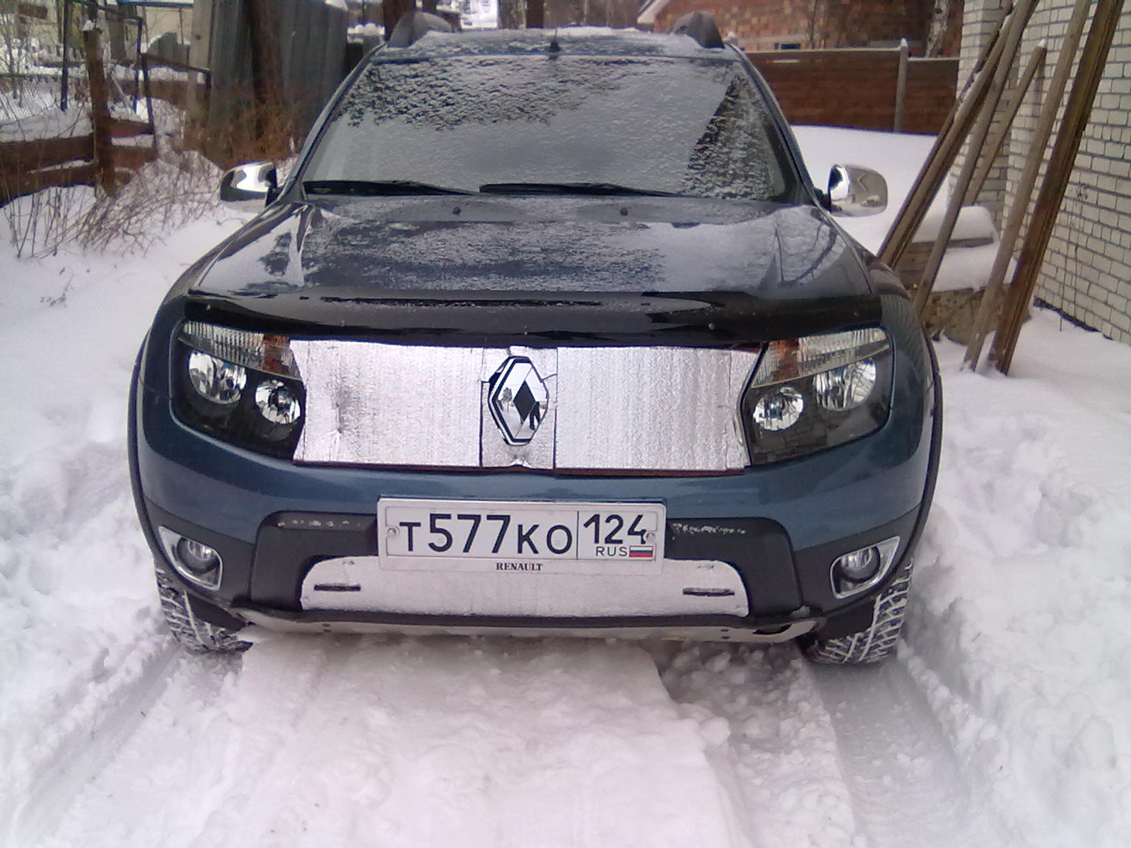

Гарди,отпишись как будут морозы под 30 сколько держит тепло движок по времени,так как автопрогрева нет,хотел тоже самое себе приложить под капот, у меня правда войлок тоньше на 10мм.У тебя вроде б ещё и решётки закрыты на глушняк,жарко не будет?)))

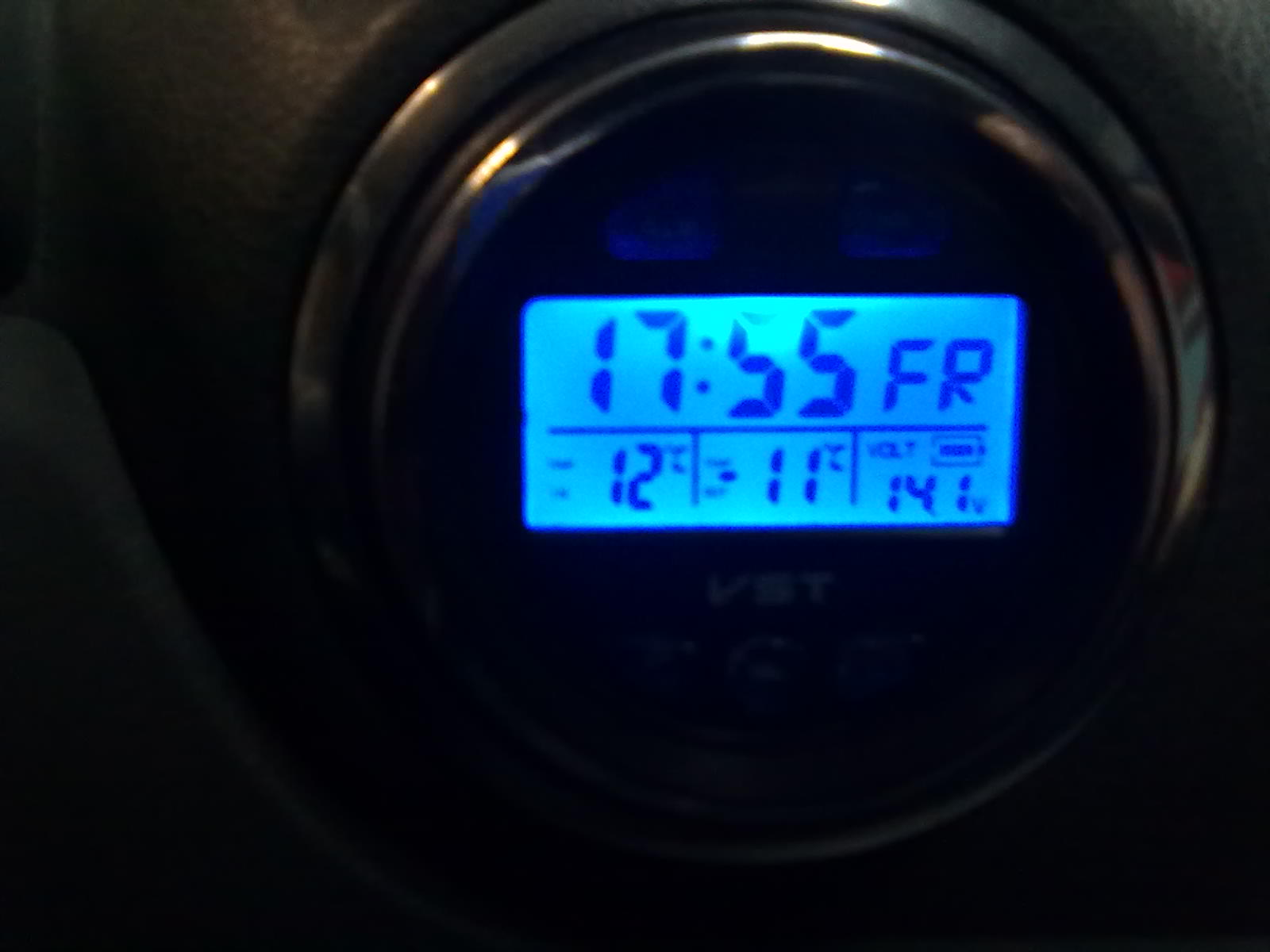

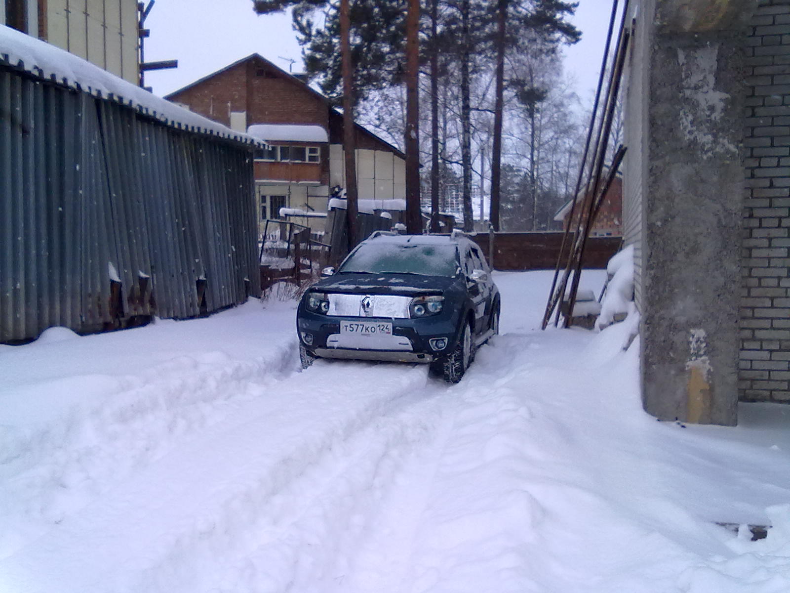

Не предыдущей машине стоял такой же войлок , машина стояла на улице в мороз заводилась по температуре двигателя датчик стоял на -10 , без войлока заводилась через 2 часа температура на улице -30, с войлоком через 3-3.5 раза я считаю нужная вещь и под капотом посмотрел лежит удобно гореть не чему, коллектор далеко. У нас сейчас температура -5 -10 морду закрыл неделю назад вентилятор еще не разу не включался , прогревается 3-5 минут до первых двух полочек не спидометре . Снимать не буду в рождество обещают -30 -40.
