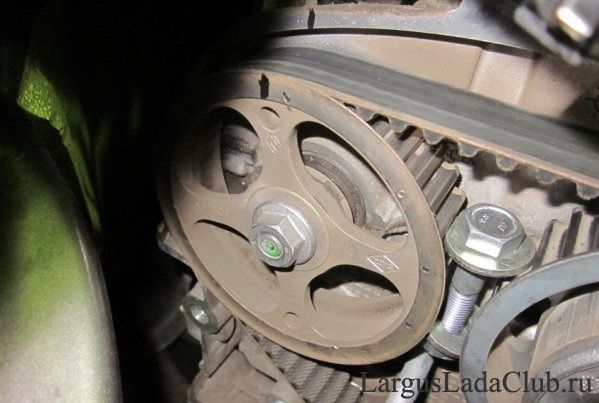

пока не знаю как, шестерни распредвалов между собой соединить.
Поглядел сейчас по фоткам.
Я бы просто взял две пластинки и по три дырки в каждой просверлил.
И оба шкива стянул бы через эти дырки тремя болтиками просто.
По-моему самый простой вариант.
Может даже чтоб не мучиться с подлазиванием гаечным ключом при затяжке, даже в одной из пластин в этих трех дырках резьбу нарезал бы.
Так и буду наверное себе делать.

Сообщение от alex-1968

Алексей764, Я так понял, что это с другой стороны надо ставить и что то там еще снимать для этого.
По мне так это сложнее. Ну по крайне мере мне так кажется.

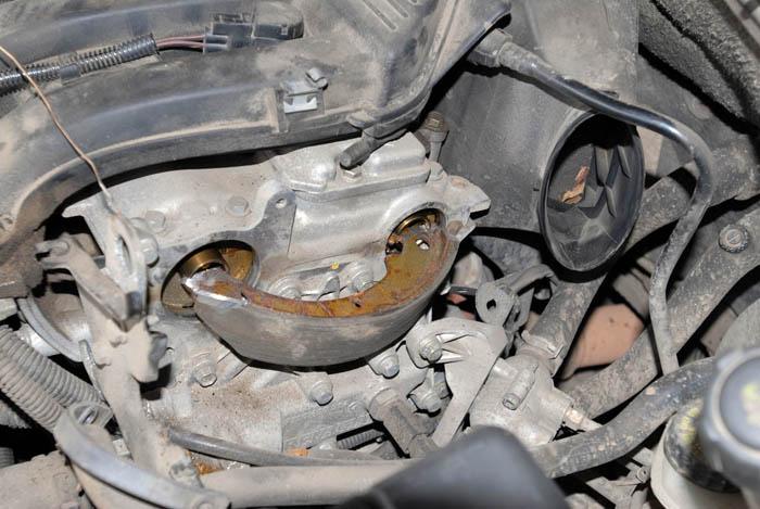

две заглушки пластиковых с обратной стороны!

Алексей764, Ну да. А чтоб их снять еще что то там снять надо - читал, уже не помню.
Ну и даже если это снять и не сложно, то даже сама железяка сложней в изготовлении, чем мой вариант.
Ну я не навязываю же. Кому как кажется.
По мне проще взять две пластины просверлить в каждой по три дырки и в трех дырках нарезать резьбу.
А потом ничего не крутя просто стянуть вместе два шкива в произвольном положении с той стороны, где уже все откручено.
Ну я ж говорю, кому как.
Нужно смотреть по месту, как с фазорегулятором на одной шестерне разойтись.

Сообщение от Алексей764
Это неспортивно-заглушки снимать, которые одноразовые и немерянных денег стоят
Strusto, а у мну нету фазорегулятора вроде
Тогда все просто, косынку с тремя отверстиями, два болта в одну шестерню и один в другую.
Strusto, я не понял. косынка это что?
а зажать как?
Пластинка треугольная, а к ней болты с гайками, но это все мысли вслух, не более, сам туда еще не лазил
