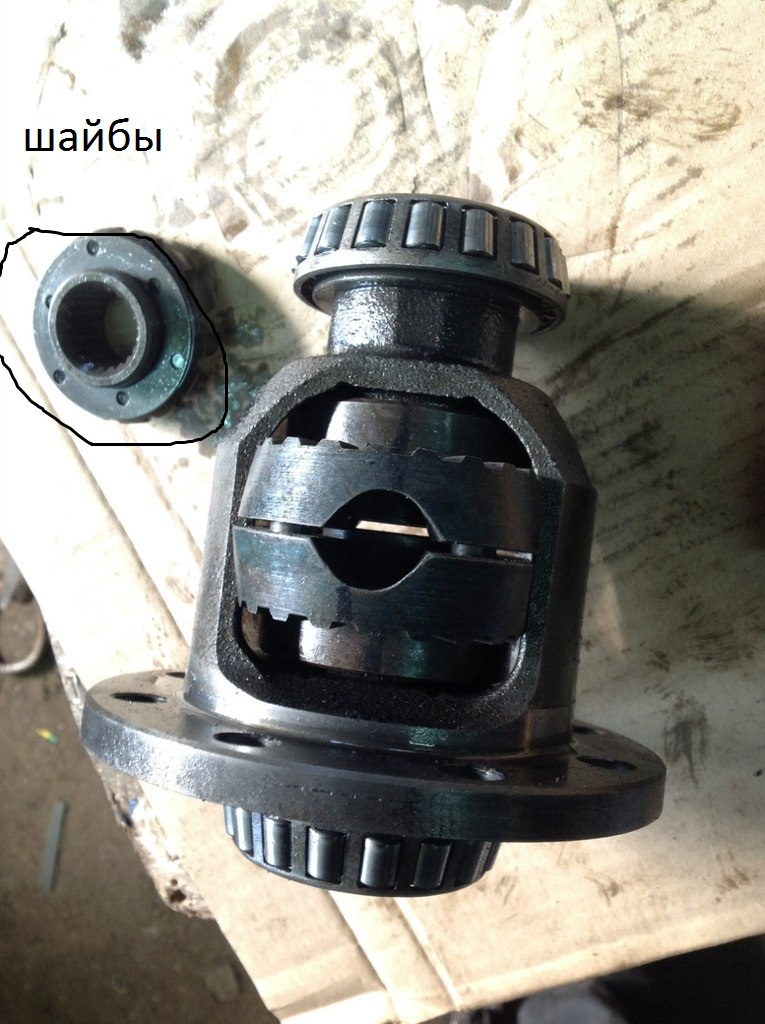

Сообщение от stas74 Посмотреть сообщение
ИМЕННО ТЕ КОТОРЫЕ ВНУТРИ ДИФФА!!!
куда локка впендюривается.
Я и прошу фотку Покажите куда ВПЕНДЮРИТЬ!
так в том то и дело!!! Что их не впендюрить, А ВЫПЕНДЮРИТЬ надо!!
если хочется фоку, могу сходить в машину, разложить как всё было и показать эти шайбы (мать их итих)
ДА и у вас ЛОКА с этими шайбами просто не встанет!!!!
Да я бы хотел фотки получить с радостью, но не прям сейчас, сейчас я уже спать А если их там 4... То я и вправду догадываюсь, что за шайбы...
Но не понятно, почему нельзя выложить фотки локии ДО установки и после внедрения в дифф с конкретными комментариями и даже после установки этого диффа в редуктор.... Эх..... Всё свелось кажется опять к тому, что лишь бы впарить и никакой поддержки....

вот шайба поверх сателлита

Сообщение от KMZ Посмотреть сообщение
что-то не увидел
на фото приводная шестерня

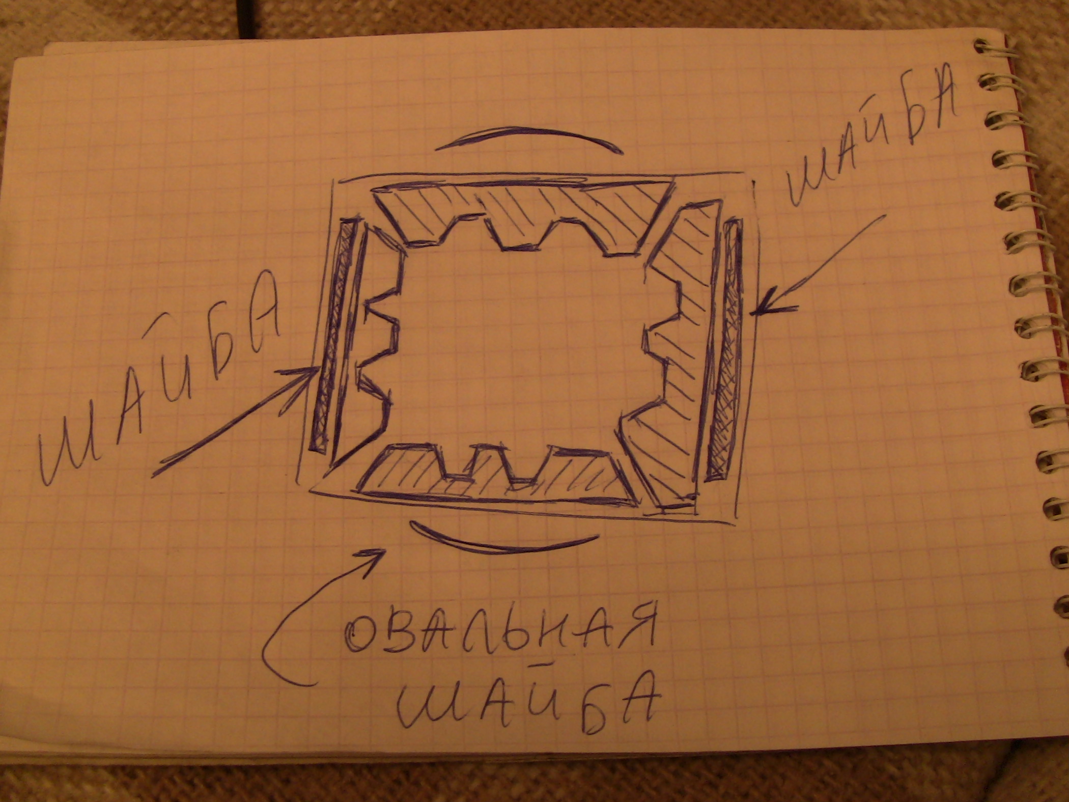

Поясню для всех. В корпусе дифа от рено, есть пластиковые накладки, куда упираются сателлиты. Но вопрос в том, что заводские сателиты сделаны с 0 допуском по чистоте обработки, а нирфишные плюс минус 100, вот они и стирают эти накладки, причем с обеих сторон. И гон про китайский чугун, это дешевые понты, чтобы оправдать продукцию невысокого качества.

Если может кому моя инфа пригодится - ловите!!!
многие люди ставят локу вдвоём, а то и более людей!
я ставил один. И пирожок этот ну никак не хотел втыкаться!!!
он постоянно рассыпался, падал - в общем нервяка я поимел не мало!
и мне пришла мысль пойди по другому пути - с точностью на оборот.
я пирожок этот зажал в тиски - и на него приодел уже сам корпус дифа.
потом ослабил тиски, чуть молоточком подстучал - и ОПАНЬКИ!!! ВСЁ НА МЕСТЕ!!!

Сообщение от Кулак Посмотреть сообщение
Здрасте..пожалуйста вы вообще о чём? При чём здесь саттелиты и пластик, когда речь о п.осевых шестернях? И что вы знаете о НИРФИ, о металле,обработке..у вас стоит блокировка..или опять догадки?
Вам с фото или словам. Хорошо, полуосевые шестерни упираются, но факт остается фактом, именно по обработке.

небольшой эскиз по шайбам
а вообще у меня есть простая теория по поводу всех тут терок
я очень сомневаюсь ,что чуган стирается , и я думаю что это место должно было пройти термическую обработку ,скорее стираются и начинаются люфты именно в зубьях сателлитов или шестерен и это естественно
окошко дифФА ВОЗМОЖНО разное, а именно линейный размер на посадочных местах полуосевых
отсюда вопрос,возможно размеры изначально разные + или - десятые мм
но тогда этот момент учли при разработке локки,поскольку есть допуск для зазора 3.5- 3.9 мм
идем далее
есть шайбы для полуосевых шестерен
разные ли они или у всех одинаковые???
я мерил их и размер был 0.8 мм каждая шайба
при чем шайбы естественно каленые и думаю что они не стираются
я убежлен,что именно люфты между зубьями образуются и начинаются гуляния всей конструкции,но все вышеописаное мною можно проверить
как говорит Кулак (в личной беседе со мной) все локи сейчас делаются один в один по размерам,особенно по нашим линейным размерам для правильного зазора.
Скоро у меня будут на руках и стоковые диффы и локрайты и я постараюсь сам снять размеры и развеять все мифы и страшилки по поводу того,что диффы(чугун) просто рассыпаются
P/S для дрифтеровы и любителей активной езды боком советую не злоупотреблять этим,поскольку именно это приводит к расшатыванию сателлитов и развалу пальца диффа,а потом удивляемся почему он болтается
www.diffblock.com
