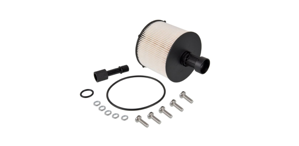

Старый 09.11.2021, 23:04   #580
Михаил50
Аватар для Михаил50
Онлайн: Михаил50 вне форума
Был(а): 09 июн 2025 09:10
Адрес: С.С.С.Р.
Автомобиль: Рено Дастер 1.5 dci
По умолчанию Re: Топливный фильтр для рестайла
Информация для тех у кого стоит не разборный фильтр. В него можно вставить вот такой фильтр
