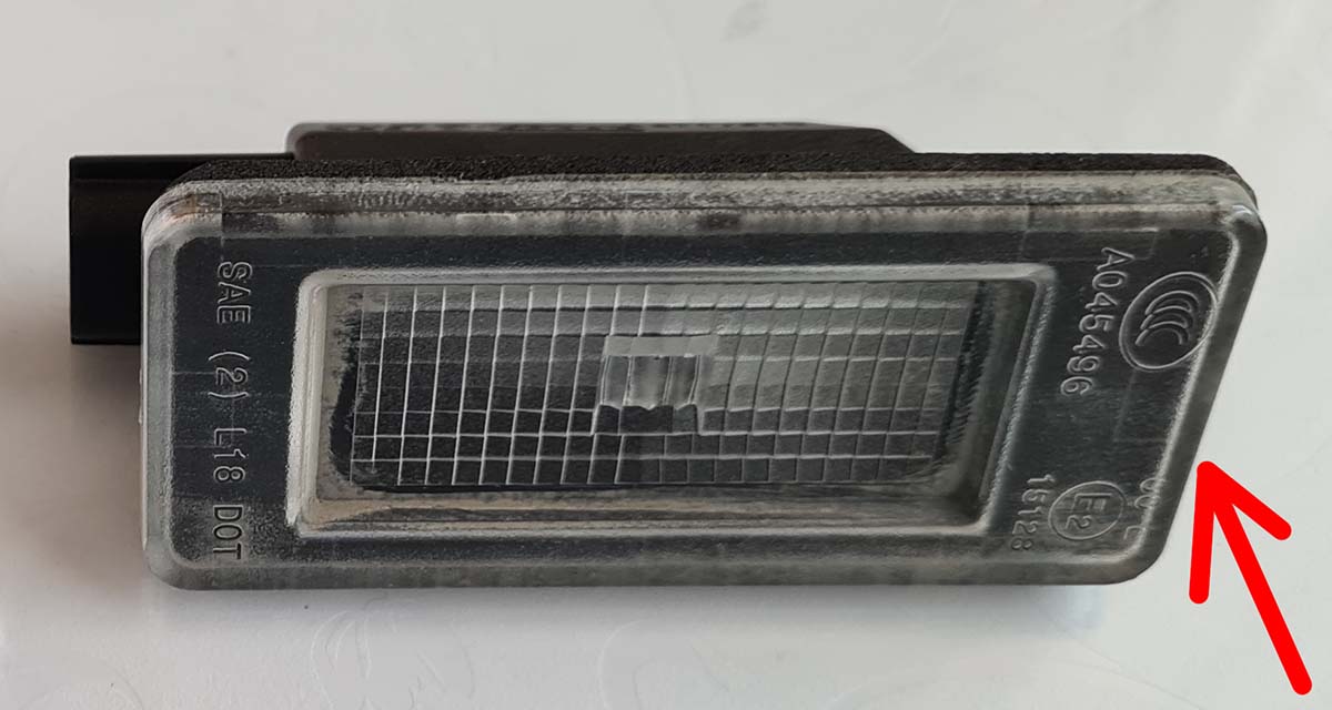

Хоу поменять на светодиоды подсветку заднего номера.
В мануале написано:
Фонари освещения номерного
знака 16
Отсоедините фонарь 16, нажав на фиксатор 17 с помощью отвертки с плоским
лезвием.
Отсоедините рассеиватель 18 и извлеките лампу 19.
Тип лампы 19: W5W.
Ввиду затрудненного доступа ɪɟɤɨɦɟɧ
ɞɭɟɦɡɚɦɟɧɹɬɶɥɚɦɩɵɭɨɮɢɰɢɚɥɶɧɨɝɨ
дилера.
Что то не получается и боюсь сломать крепление.
Может кто снимал + видео и как менять сами лампочки?
Старый 29.07.2021, 08:16   #575

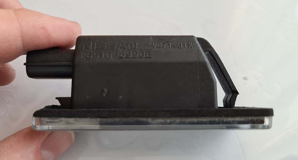

Вынуть не так сложно, на фото виден фиксатор, который можно подтолкнуть например обрезком пластиковой карты. Другое дело что фонари похоже герметичные, я не понял как они разбираются, возможно стекло приклеено (хорошо так приклеено). похожие по форме и размерам фонари стоят на икс-рэях, кашкаях, жуках. Там в конструкции есть окно, через которое вставляется лампочка. На предыдущем поколении дастера фонари большего размера, не подходят.

По умолчанию Re: Доработки и доп оборудование Дастер 2021-
А фиксатор с какой стороны стоит на авто? ( от центра или от задних фонарей )
И похоже все сделано так, чтобы мы всегда обращались к дилеру, даже по замене лампочек.
Старый 29.07.2021, 08:54   #577
bbs
Аватар для bbs
Онлайн: bbs вне форума
Был(а): 01 июн 2025 20:04
Адрес: Казань
Автомобиль: Duster 2021 дизель
сторона с фиксатором отмечена стрелкой, по надписям на стекляшке можно будет сориентироваться.
