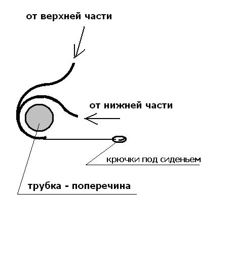

Antonio156
Так если седенье снять, дырка в нем не появится. Или его еще и разобрать надо?
там примерно так:
а снимать надо, чтобы оцепить крючки (а по факту - жесткие бесформенные куски проволоки, закрученные в колечки нахлестом) - и разъединить две половины штатной обивки

Re: Чехлы на кресла
Всё так, как написал в конце
Hudozhnik
, действительно.
Начинать одёвку новых чехлов обязательно со снятия сиденья с машины и отстёгиванья креплений "колечками" штатной обивки спинки, после чего можно без проблем найти несколько щелей между спинкой и подушкой сиденья для продевания стяжек нового чехла подушки с пинки! Дерзайте!

Re: Чехлы на кресла
Hudozhnik
Вот она ключевая фраза про отцепку штатной обивки!
Спасибо всем за подсказки.
Теперь вот думаю раз такой гемор с одеванием передних кресел, то сначала обзаведусь кожаными чехлами и буду уже их одевать. Что бы два раза не мучаться.
