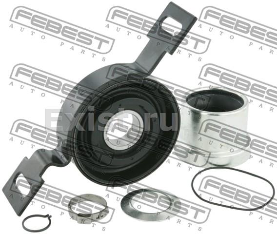

Михась, дак что там с подвесным, номер дадите? Можно даже и фото нового подвесного, как выглядит на машине.

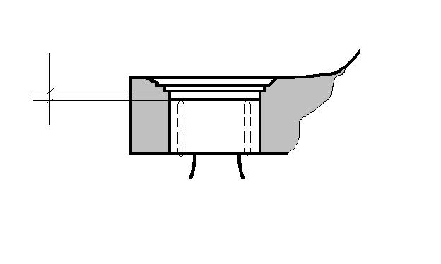

Взять тетрадочку и зарисовав эскиз кардана - записать все размеры.
(!) Вымерять нужно от проточки (поверхности, которая обработана механически), которая чуть больше, чем диаметр подшипника крестовины. Если длиновой размер новой крестовины другой, то половину разницы длины не забыть учесть. См. рис.

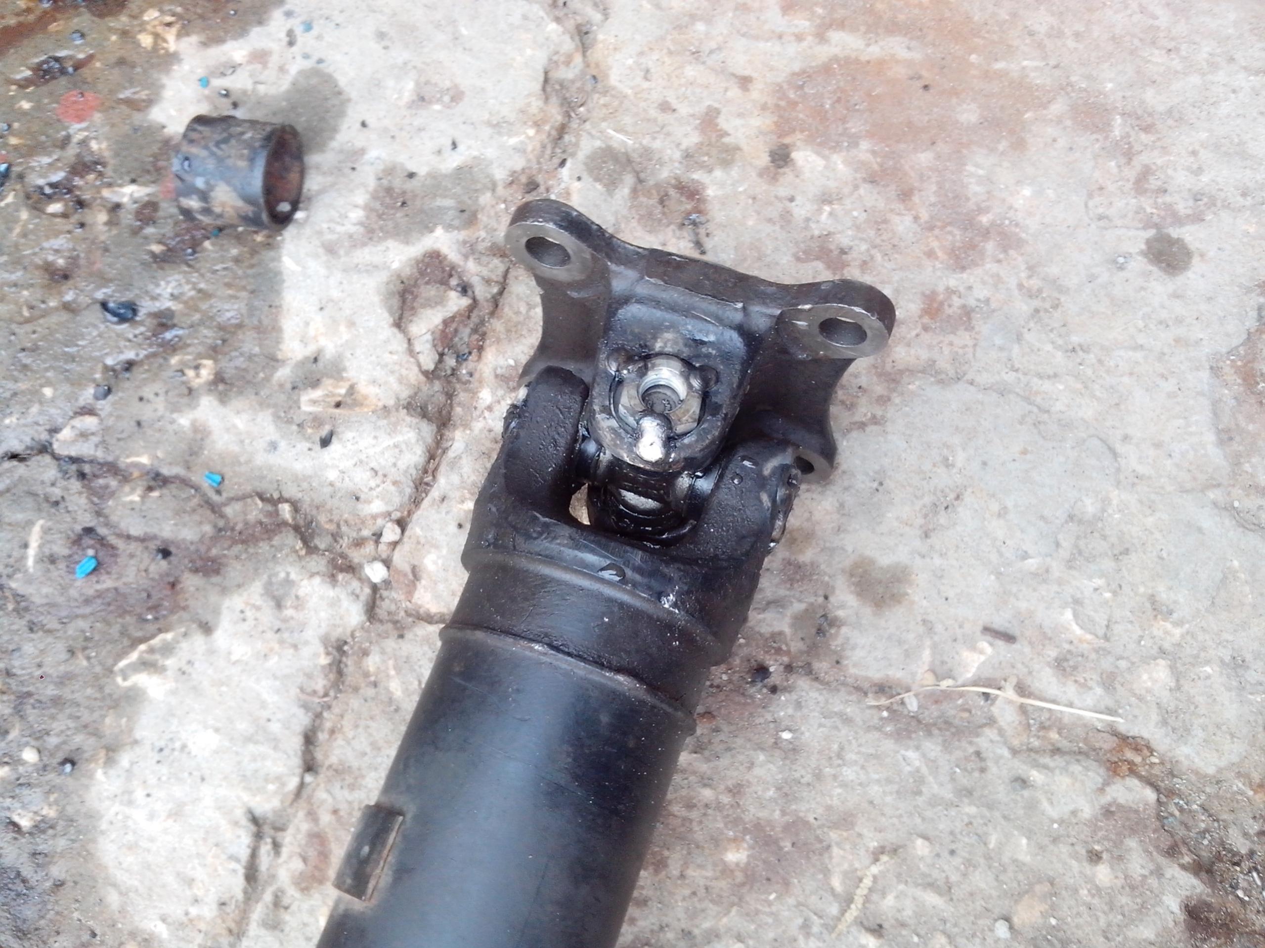

Загудел у меня подвесной, и "загрызло" заднюю крестовину. Пробег почти 260тыс. На переваренных под жигулевские крестовинах проехал 60-80тыс. (хз, а может и больше). Щас отдаю кардан в ремонт, будут "колхозить" что то с подвесным, так как замены ему нету. Будут переваривать от чего то другого. Екзист начал выдавать по фебесту RNCB-DUST подвесной но в наличии нету. Возможно со временем появятся аналоги и подтянутся производители, но пока имеем то что имеем. Дальше будет.......

Давно не заходил на форум,поэтому не отвечал...номер подвесного не скажу,мастер перед установкой показал запечатанную упаковку с SKF подшипником,табличка на нем была,но чето не подумал сфотать или номер его переписать(все равно сам бы не полез менять)....новый подвесной выглядит в точности как старый,только корпус кронштейна покрашен, никаких больше отличий...сам подшипник стоил 700р.,это я запомнил...
...тел.гаражного мастера Максима ,г.Воронеж, ул.Кривошеина д.9е, т.8920четыре073457, мужик адекватный, торгуется недолго,сайт "кардан-36" в поисковике....не реклама,просто поделился положительным опытом...

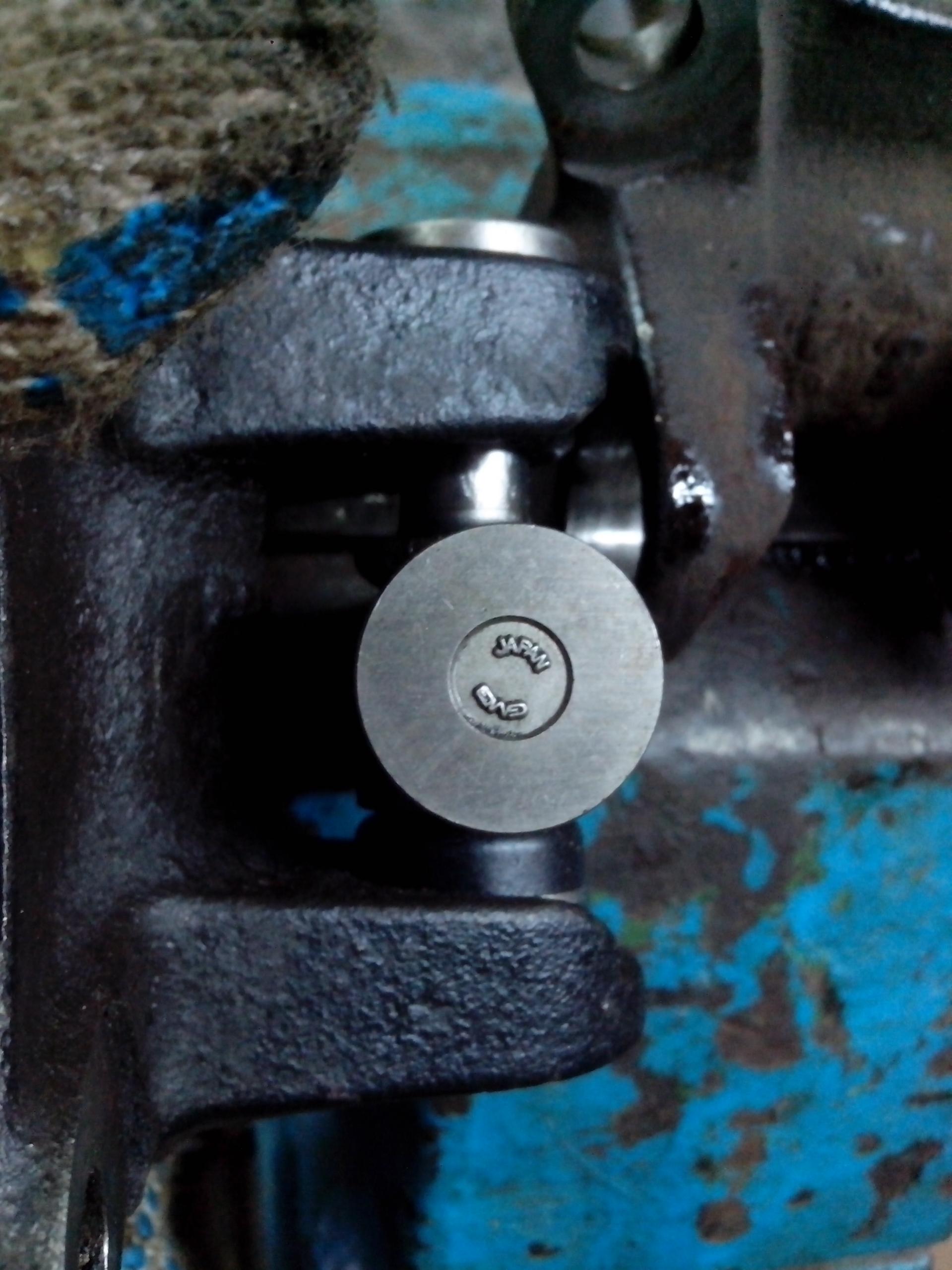

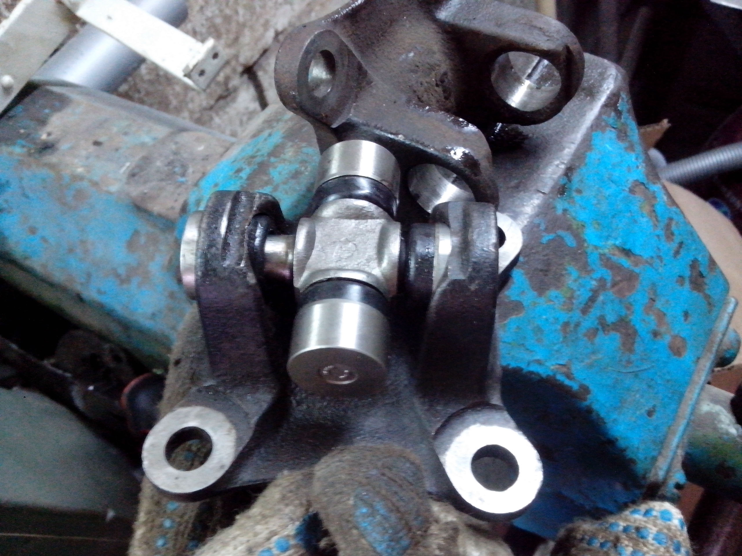

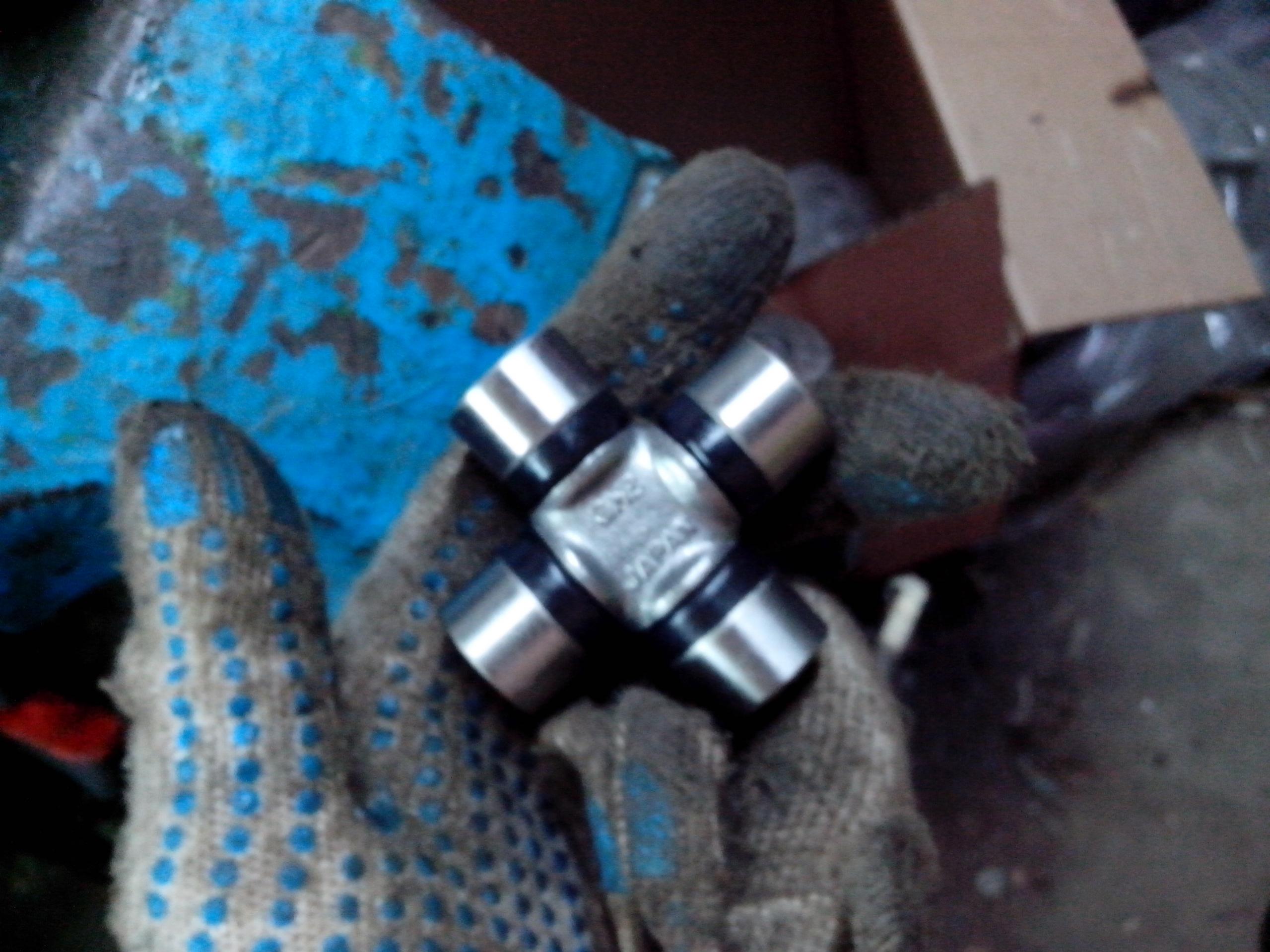

Ну что имею сказать по поводу замены крестовин. Ну сделал я. Если руки не из задницы и есть доступ к инструменталке то все реально. Развернул на 20, приобрёл прекрасные японские крестовины GMB GUM-92. Они с тавотницами, наконец то! Прекрасное качество, сделано в узкоглазой японии. Цена более чем гуманна, брал по 500 за штуку.
Далее. Размер её 20х55. С обоих сторон выдерживал идеальную точность заглубления чашек, о чём выше говорил Художник. Вышло прекрасно. Ну и зафиксировал гайками на точки сварки. Тавотница расположена с торца одной из чашек и к ней прекрасный доступ через отверстие в центре гайки.
Установил кардан и снова радуюсь полному приводу. Думаю при своевременном добавлении смазки переживет моё владение машиной. Никаких, повторяю НИКАКИх вибраций нет и, извините, быть не может. Если вы установили крестовину строго по центру, то балансировка никоим образом не меняется. В полемику с гуманитариями вступать не собираюсь, ибо бессмысленно.
