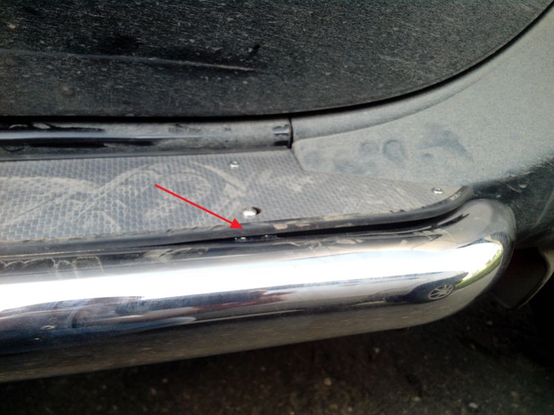

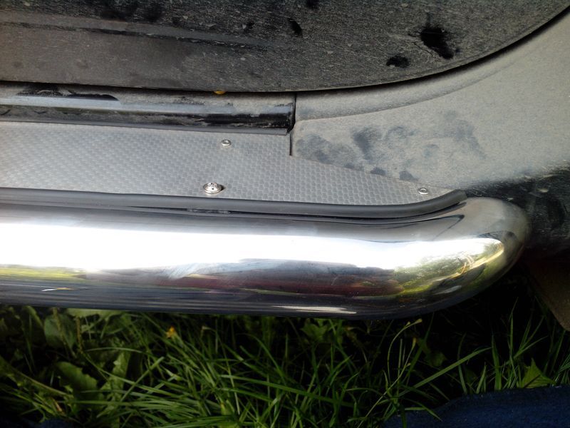

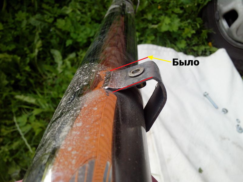

Re: Защита порогов ::: Сделаем вместе?
Я свои косяки поправил.
Молоточком подогнул крепление площадки, так что производству можно на 1,5 - 2 мм опустить крепление ниже.
Не все так страшно оказалось.
P.S. Завтра отмою машину сделаю фото сессию.
P.P.S. Фотесет отменяется - дождь.
Сообщение от mbl
Ход у крепления есть
у меня его не достаточно, щель 1-1,5 мм у задней части, с обоих сторон, буду напильником пропиливать.
Про последовательность сборки вы зря говорите, все соблюдено как на видео.
Сообщение от mbl
проблемы при монтаже, мы их решаем буквально благодаря одному телефонному звонку в течении 10-15 минут
по телефону не получится расширить отверстие.
Сообщение от mbl
выслушивать негатив
это конструктивная критика, а заодно публичный сбор рекламаций на продукцию.
Я свой негатив испытал в первый день установки, а на следующий день уже был счастлив покупкой, непоправимого ничего нет. Я доволен.

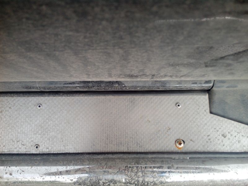

sapog, по миниатюрам видно что винт уже ржавый или грязь? А дальше клёпки вместо винтов?

Сообщение от WolfAlex
уже ржавый
это я заменил (что нашел в машине), родной сорвал, когда после подгиба крепежа площадки притягивал, закуплюсь в крепмаркете посерьезнее винтами.
Сообщение от Олегъ
верить в небольшую клубную скидку
особенно первооткрывателям, вроде меня  шутка....
Никак не помою машину, дождь мешает, вид машины сменился в лучшую сторону, мои переживания про "чистые штаны" постепенно уходят, сейчас вхожу без опоры на порог, а выхожу с опорой, уже выбрал для себя позу.
