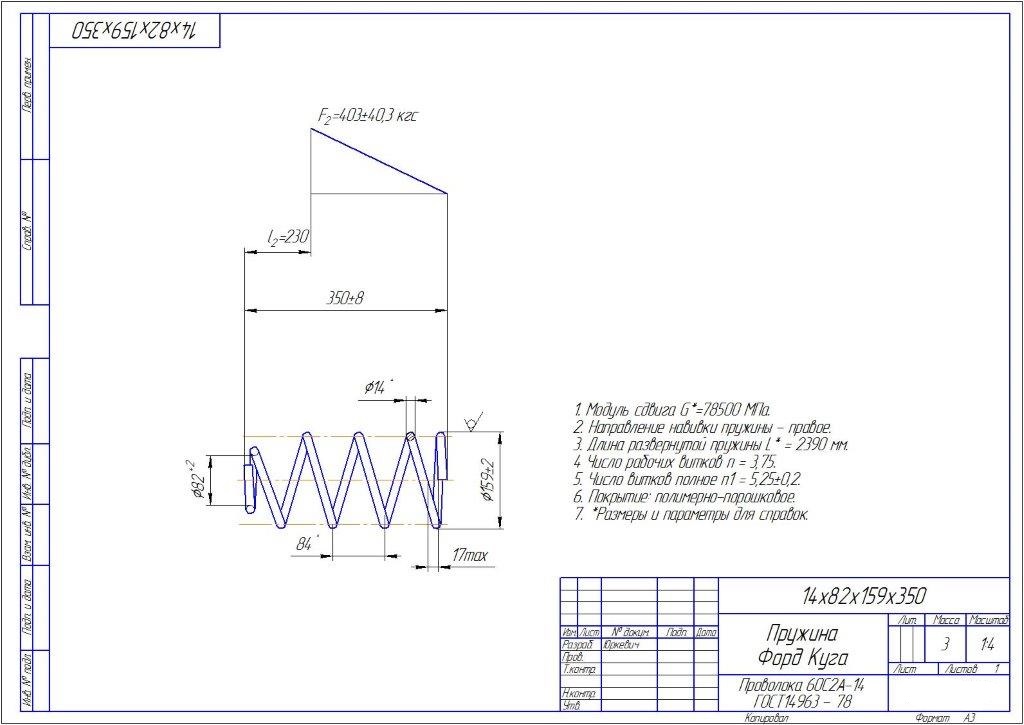

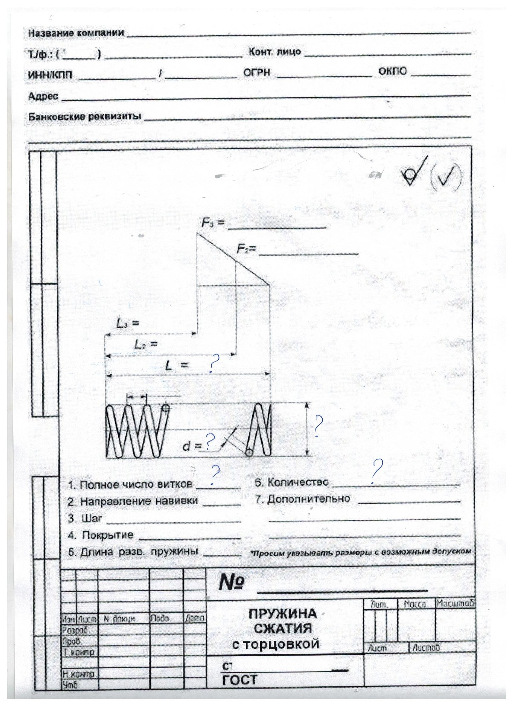

Списался с Челябинским заводом пружин относительно изготовления пружин с увеличенной длиной порядка 25 мм относительно стока. Вот ответ :
Добрый день Александр.
Вы скидывали заявку по автопружинам на Дастер на сайт Юнитрейд.
Мы изготавливаем как штатные, так и усиленные/выше/ниже пружины на автомобили.
К сожалению по вашей машине не обращались, нет штатных размеров.
Во вложении шаблон заполнения размеров и примеры/ чертежи изготовления пружин на другие автомобили.
Разбег цен от 500-5000 руб/шт в зависимости от сложности изготовления.
Гарантия 6 мес при правильной эксплуатации.
Покрытие полимерно-порошковое (черный)
Доставка любой удобной ТК.
Прислали образец заявки и образцы от других авто для примера заполнения, но у меня нет доступа их загрузить на сайте ((( или не вижу в упор.

Прислали образец заявки и образцы от других авто для примера заполнения. Может у кого есть размеры передней и задней пружины... Ведь можно пружины мягкие получить и повыше...для желающих ездить без тряски и с просветом скажем + 20- 25 мм

А как с усилием пружины угадать
Понятно что диаметры проволоки, витки и т.д.,Но остальное...
Какое сейчас усилие у штатных?
Потом, при подъеме(лифте) изменяется центр тяжести бибики,соответственно для компенсации "холодца", нужно тогда делать чуть жестче штатных...
Тут как бы, для массового изготовления, нужны натурные образцы штатных,и полноценные замеры...

Эти тонкости оставить специалистам, они же занимаются пружинами давно и по ГОСТ, отзывы кстати почитал по ним, всё вроде нормально, не то что Фобос с проседаниями. Пруток толще - получаем копию H@R - Хорошо кто сильно перегружен...а комфорт родной как же ? мне лично очень подвеска нравится и менять на дерево не хотелось бы. Значит за счет высоты, а 2 см - это не 50 % к высоте, но повыше стока...Моё лично мнение. У кого с переборки, ремонта есть пружины был бы признателен за инфу по данным из таблицы запроса.

Не скинет кто-нибудь параметры передней и задней пружины от 4*4 ?
нашел ресурс , где подбор по параметру пружин... а взять замер негде, на разбирать же, в инете перерыл что то не нашел.
в частности : http://sibmasuma.ru/product/coilspring_size_all.html может кому интересно

Алекс13, в теме амортизаторы и пружины есть размеры Эйбахов - можете их принять за основу. Только высота задних 342 вместо 356мм у Эйбах, передние 372 . И штатный пруток 12,75 мм вместо 14 мм.
