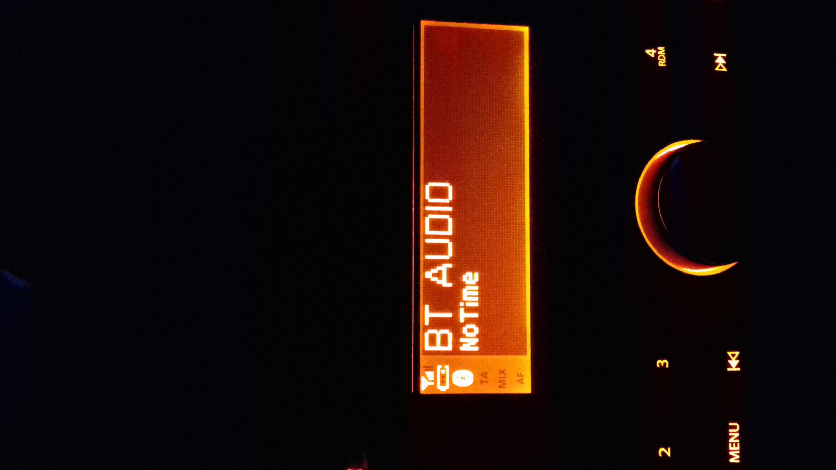

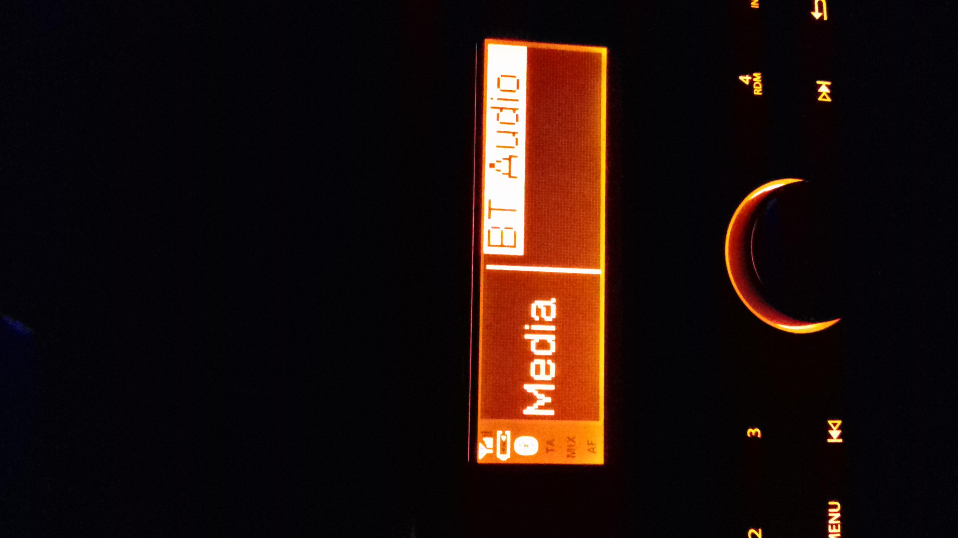

Вечер добрый) Не чего у меня не получилось(. Нажму кнопку Media выберу Bluetooth радио на магнитоле перестанет работать? Когда я нажимаю Media у меня появляется как на 1 фото, потом само переходит как на 2 фото, нажимаю на Media-1 фото через секунду 2 фото, и не чего больше не выбирается.
Название: 2018-12-07 17-21-59.jpg
ID:	120320   Нажмите на изображение для увеличения
Название: 2018-12-07 17-21-46.jpg

Почему у меня не выбирается не знаю, инструкцию уже всю до дыр стер
Возможно та?, Работала магнитола (радио). Подключён телефон (свободные руки). Включен на телефоне навигатор с голосовыми подсказками и все это работало???
Сейчас у меня все это работает кроме голосовых подсказок.
Старый 07.12.2018, 18:34   #5884
АЛЕКСЕЙ-67
Аватар для АЛЕКСЕЙ-67
Онлайн: АЛЕКСЕЙ-67 вне форума
Был(а): 10 июл 2022 10:06
По умолчанию Re: Штатная магнитола (без навигации).
Когда появляется картинка 1 нажми на центральную кнопку магнитолы (большую круглую).
Но в этом режиме радио магнитолы перестанет звучать, на смарте нужно запустить музыку или включить интернет радио, на китайских смартах можно через блютуз транслировать встроенное в смартфон радио.
Если хочешь что бы голова озвучивала радиостанции, а смартфон озвучивал навигационные сообщения, в навигационной программе на смарте смени медиаканал, например, на будильник. Смарт будет говорить куда повернуть, магнитола будет транслировать музыку, входящий звонок будет транслироваться через динамик авто...
Правда если пользуешься ярдексом, счастья не будет. Только вариант смарт - источник медиа...

Сообщение от АЛЕКСЕЙ-67 Посмотреть сообщение
Спасибо))) это и хотел услышать. Бьюсь уже два дня хочу из невозможного возможное сделать.
В инструкции написано...Выбор аудиоустройства
Просмотрите аудиоустройства, последовательно
нажимая 13. Устройства располагаются
в следующем порядке: CD/CD
MP3 → iPod → USB → AUX →Bluetooth®.
А у меня выбирается только эти две картинки.

Вставь в USB какую нибудь флешку с mp3 музыкой и при нажатии на кнопку media высветится 2 источника USB и Влюпуп, только твой смарт тоже должен быть подключен...
Крутилкой выбери нужный источник и нажми на крутилку в качестве подтверждения выюора источника...

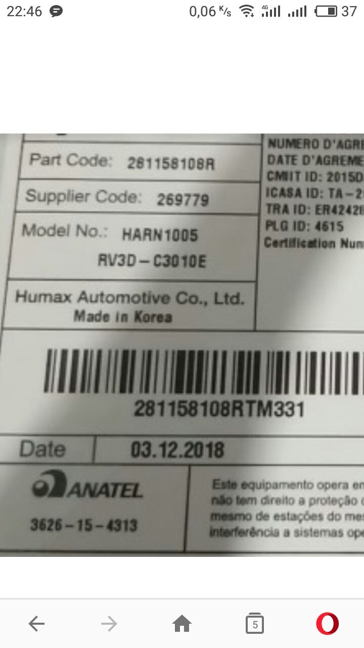

Штатная магнитола на моем Дастере 2013 умирает (предыдущий владелец сломал порт USB, видимо он пытался что то сделать и теперь этот узел восстановлению не подлежит, т.к. дорожки на плато сожжены, и не работает дисковод)марка магнитолы Деу под рулем квадратный джойстик. Машина с ЕСП.
Вот такая штатная магнитола от нового Дастера подойдет и будет ли работать джойстик?Или надо искать такую же бубнилу, что и стояла?
С Уважением Rus-Fisher.

В шапке темы есть распиновка разьемов магнитолы. Если все совпадает то должна подойти. Опять же народ и левые магнитолы ставит, а тут фактически родная...
