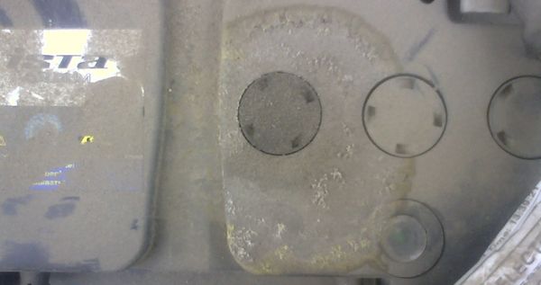

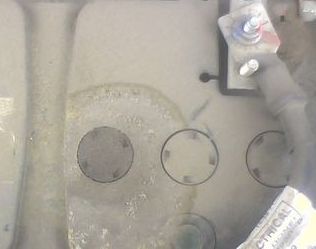

Потекла (или засопливила?) одна "банка" акб.
При этом акб рабочая. Открыть и долить дистиллированной воды - слететь с гарантии. Что посоветуете?

Дык, наклейка, вроде, сорвана, какая гарантия? А открутить пробку и проверить уровень можно, хотя, скорее, там повышенный уровень, а не пониженный.
ЗЫ, а ничего капнуть не могли? Я б для начала вымыл АКБ и понаблюдал.

Наклейка не сорвана - она наклеена на остальных (слева) трех "банках" АКБ. Здесь ее и не было изначально. Здесь вряд ли что-то капало. Ну разве что за исключением возможного попадания омывайки при движении (хотя не представляю, как она могла вылиться точно возле одной "банки"  ).
Ну если повышенный - значит, "лишнее" вышло

Сообщение от vsoccer
А, т.к. это наклейка такая грязная, а кажется, что от нее рожки да ножки остались
Сорри, конечно, но верхняя поверхность АКБ д.б. почище
