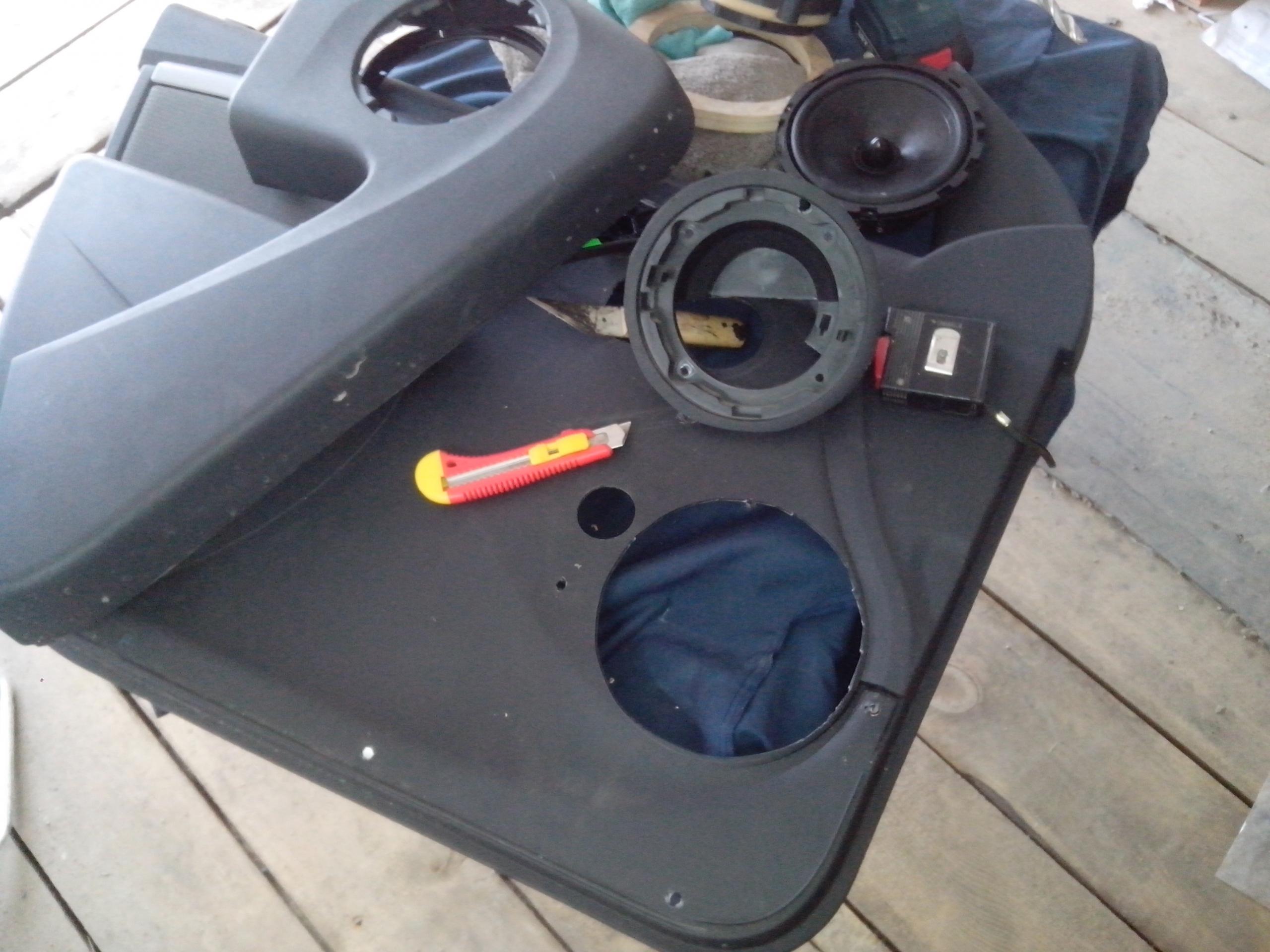

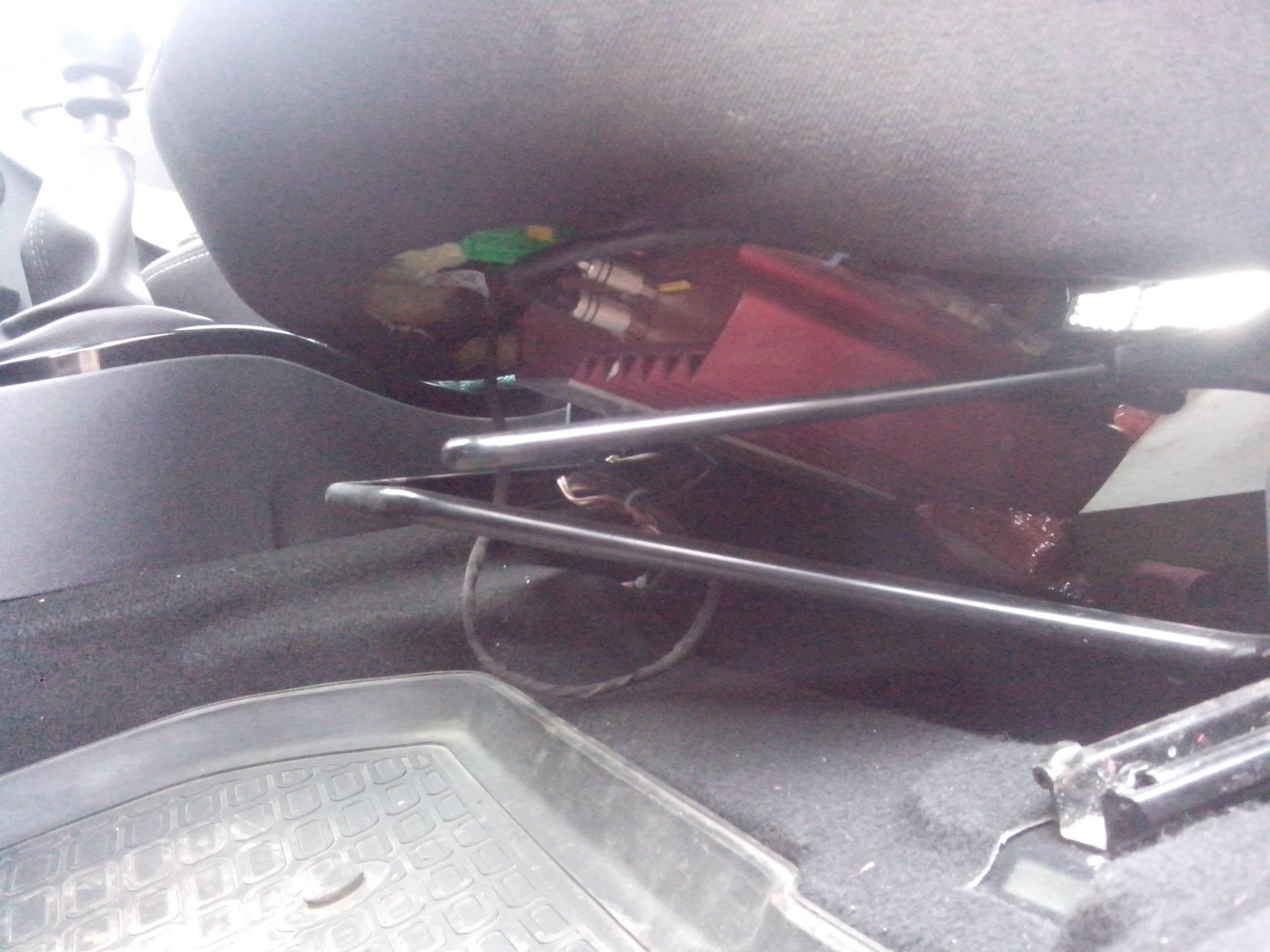

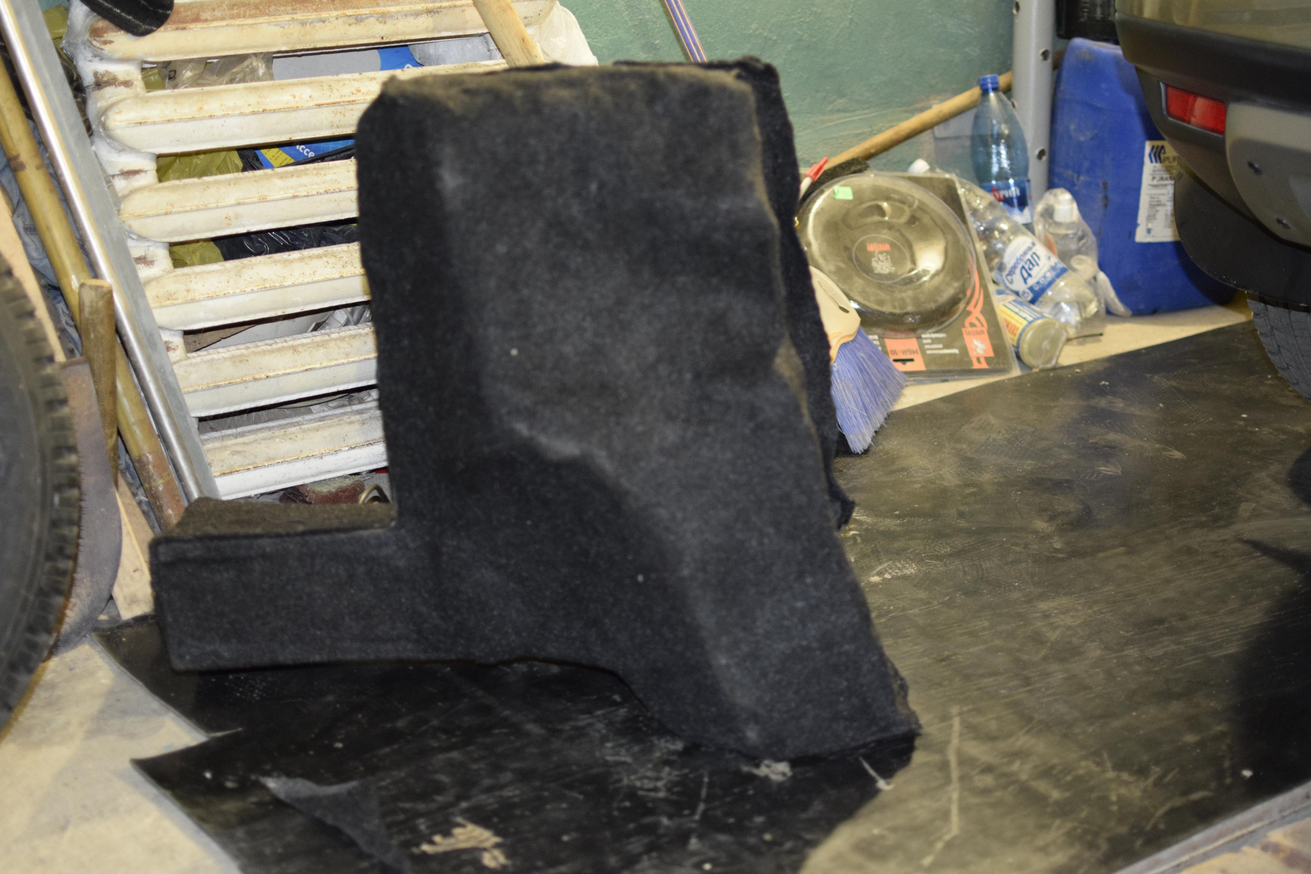

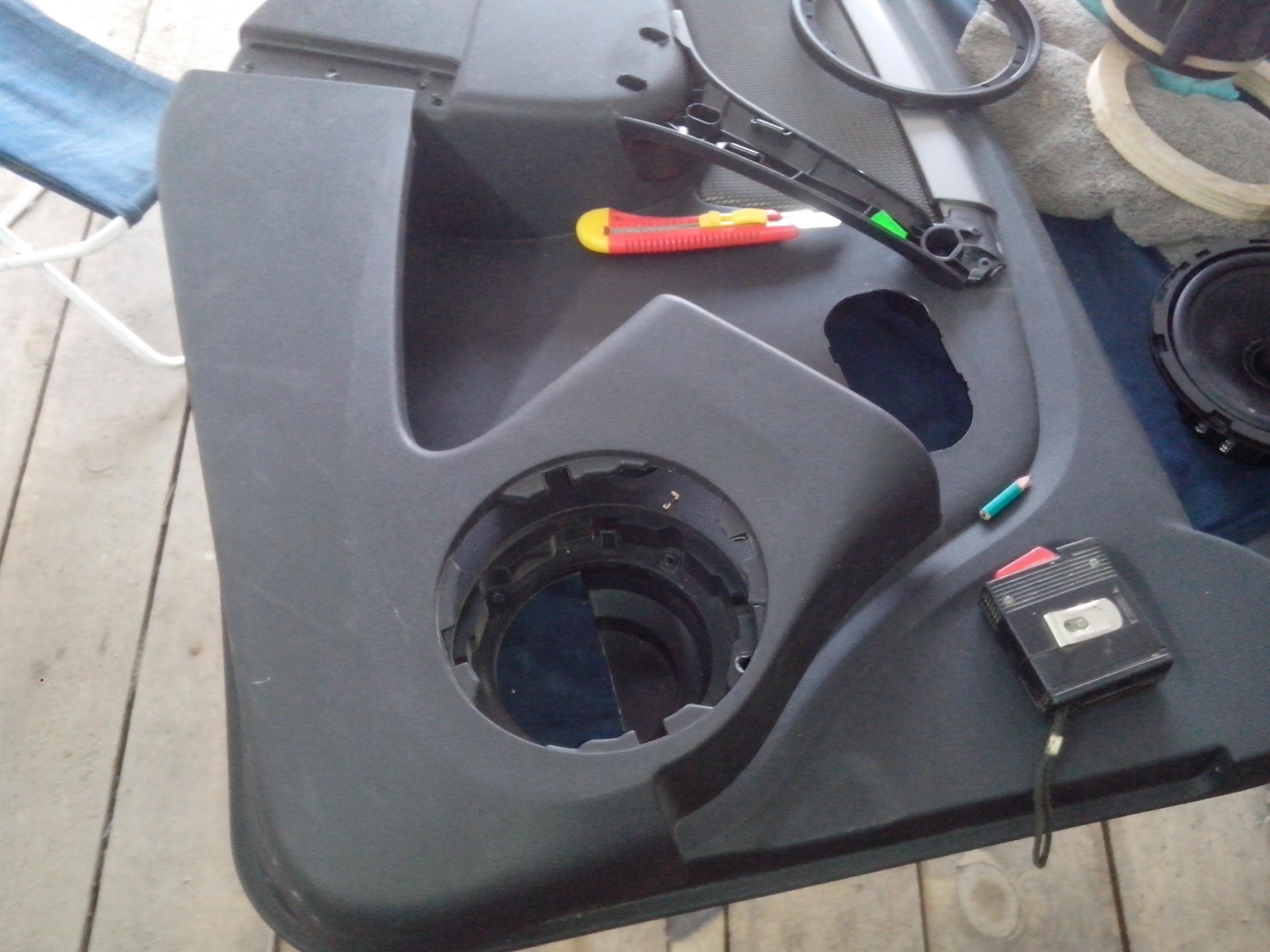

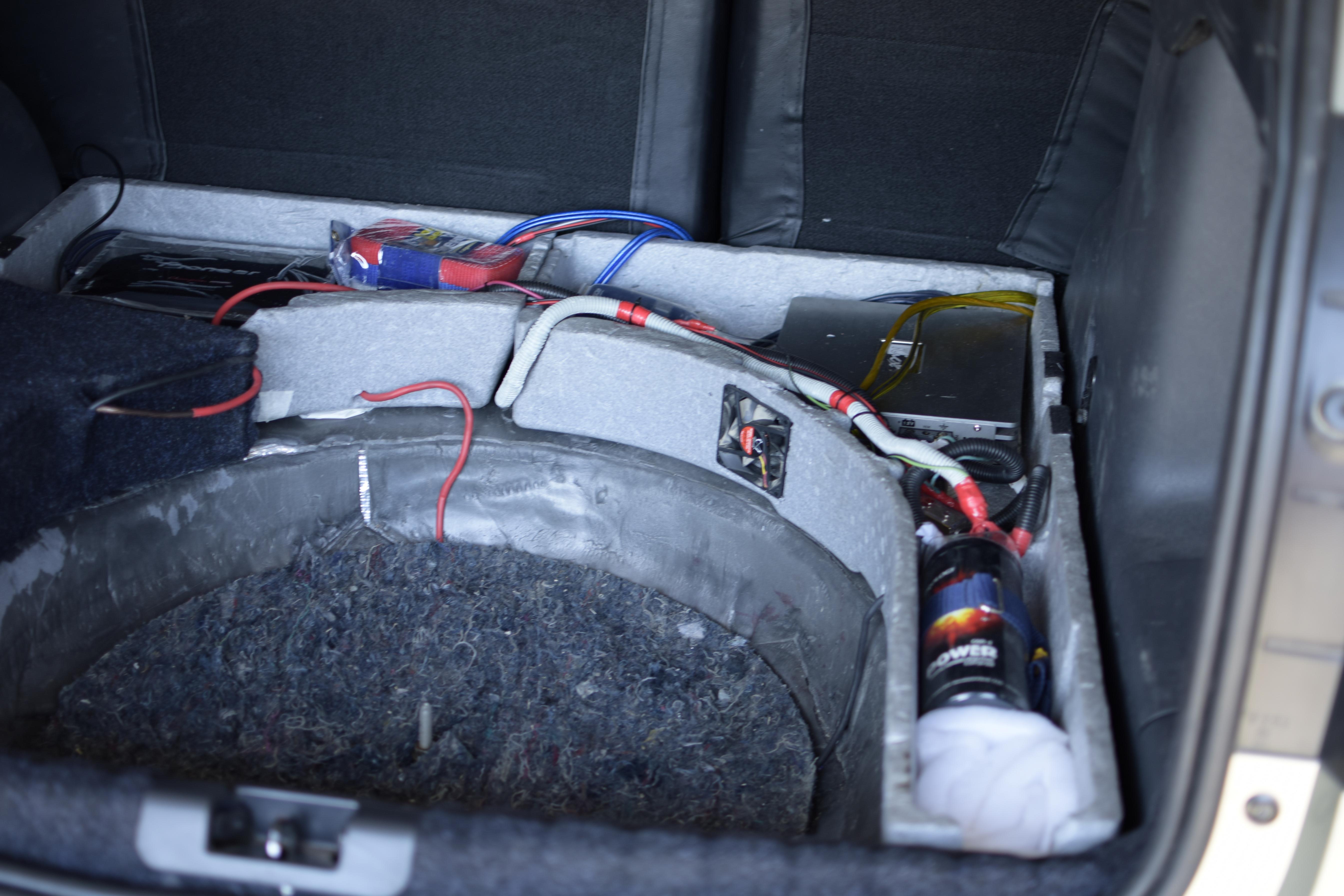

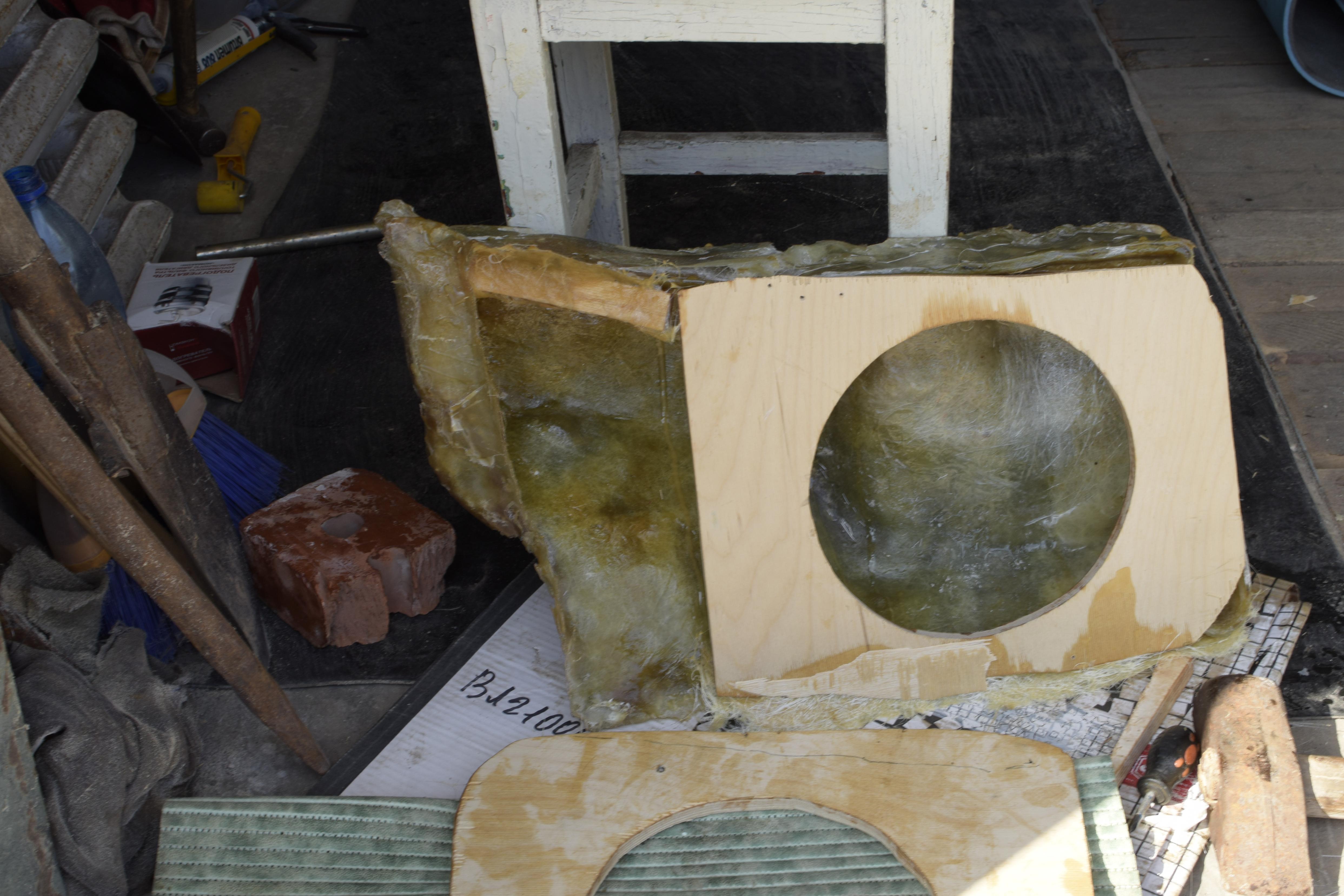

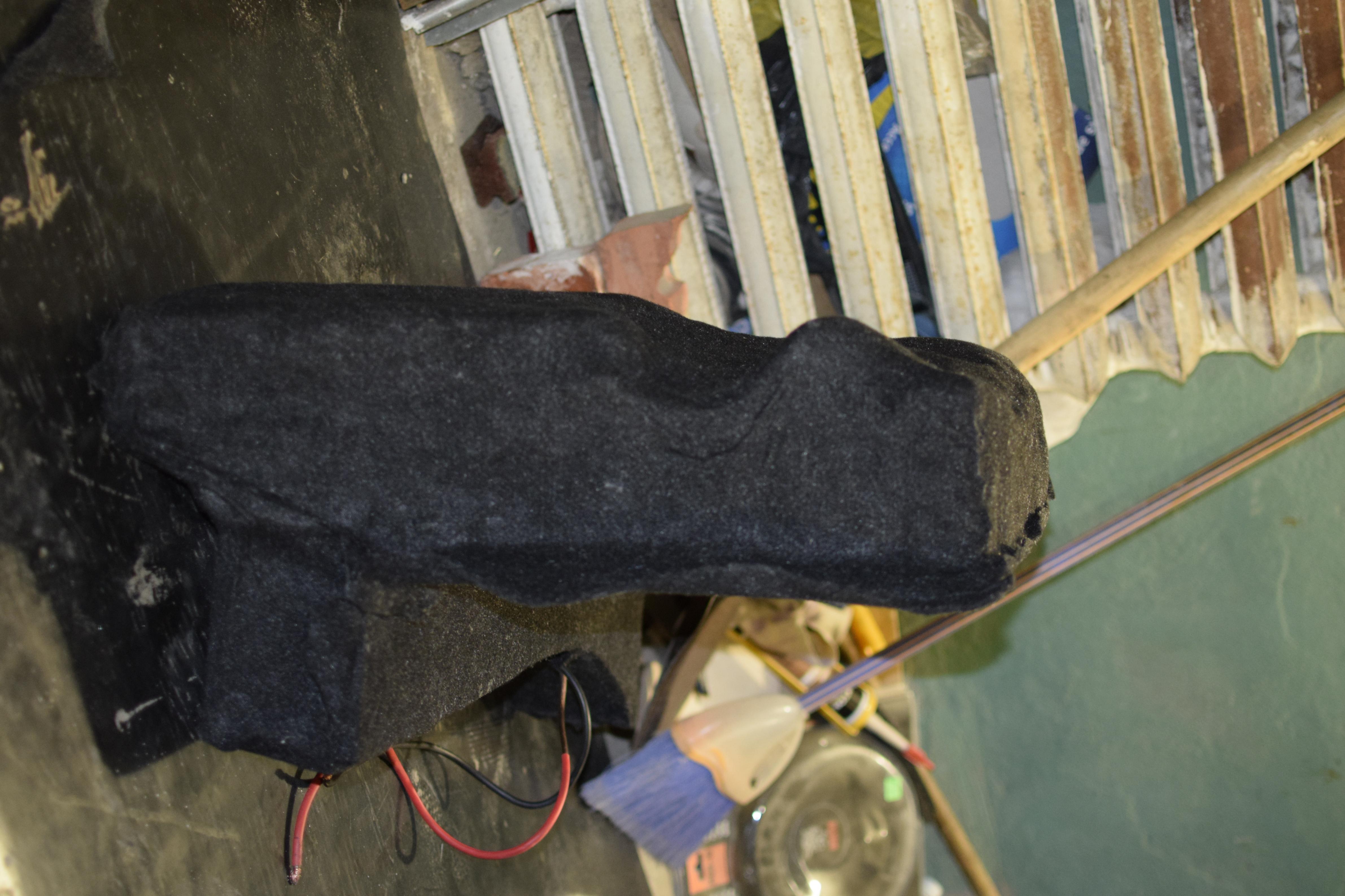

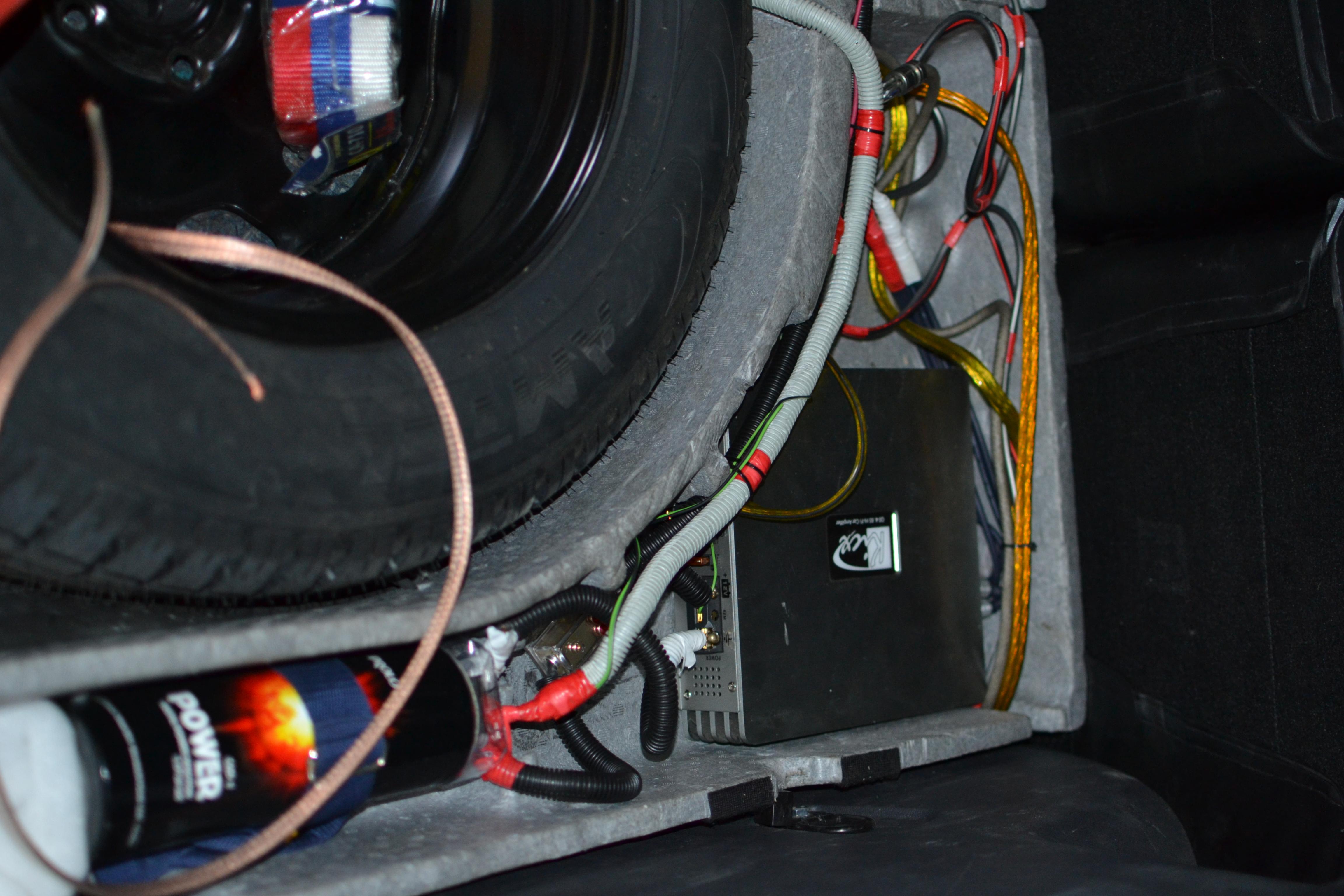

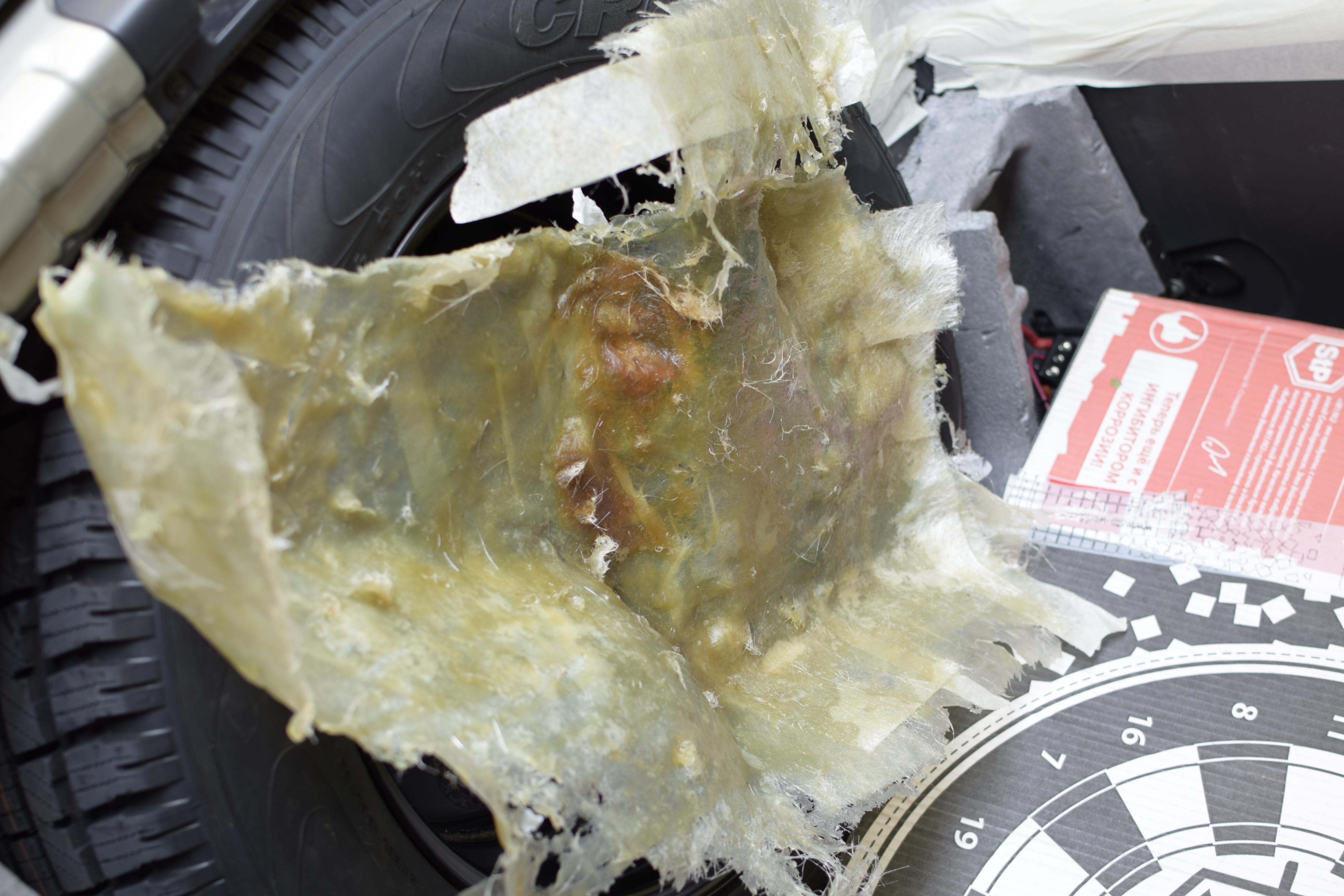

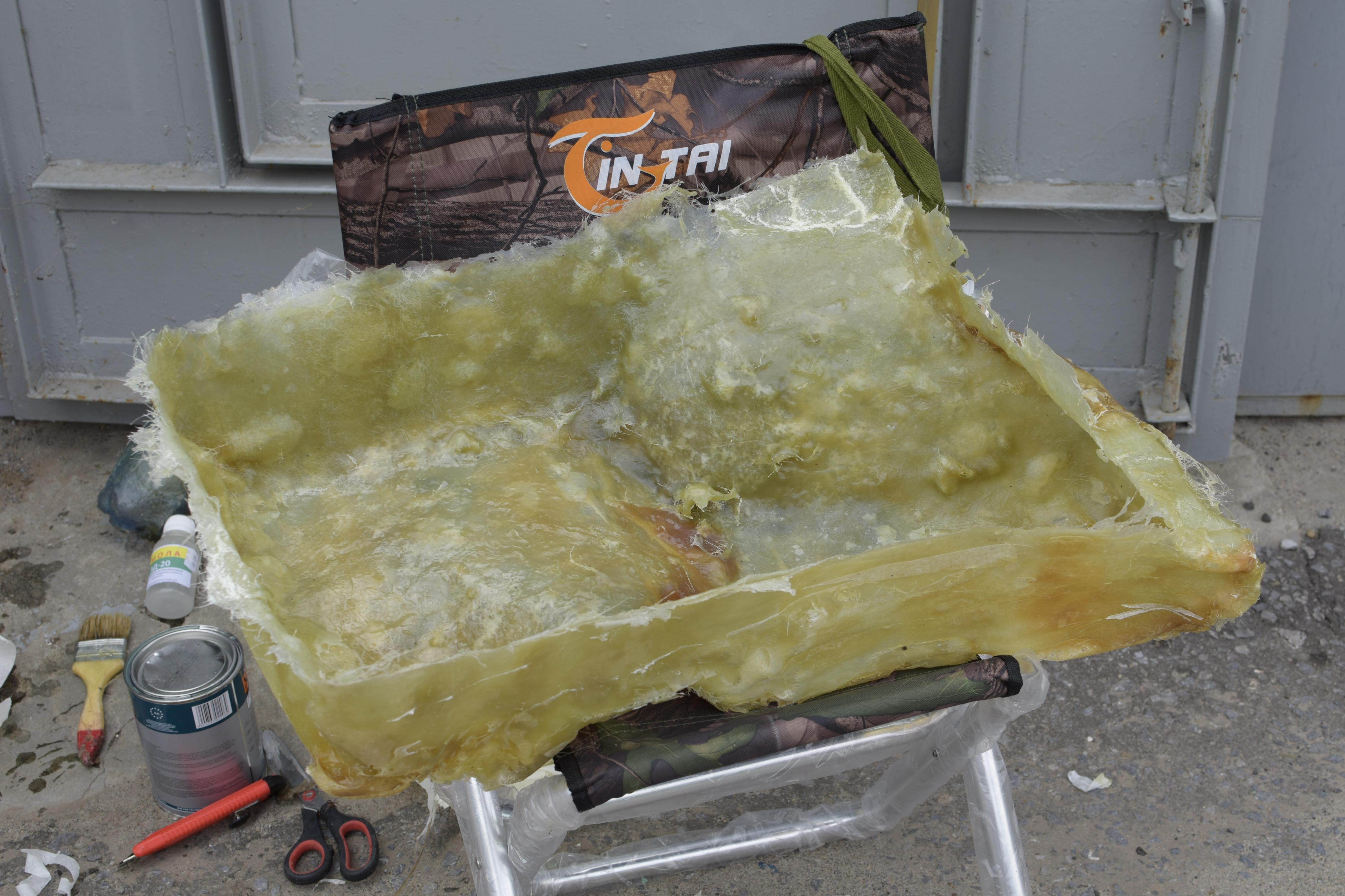

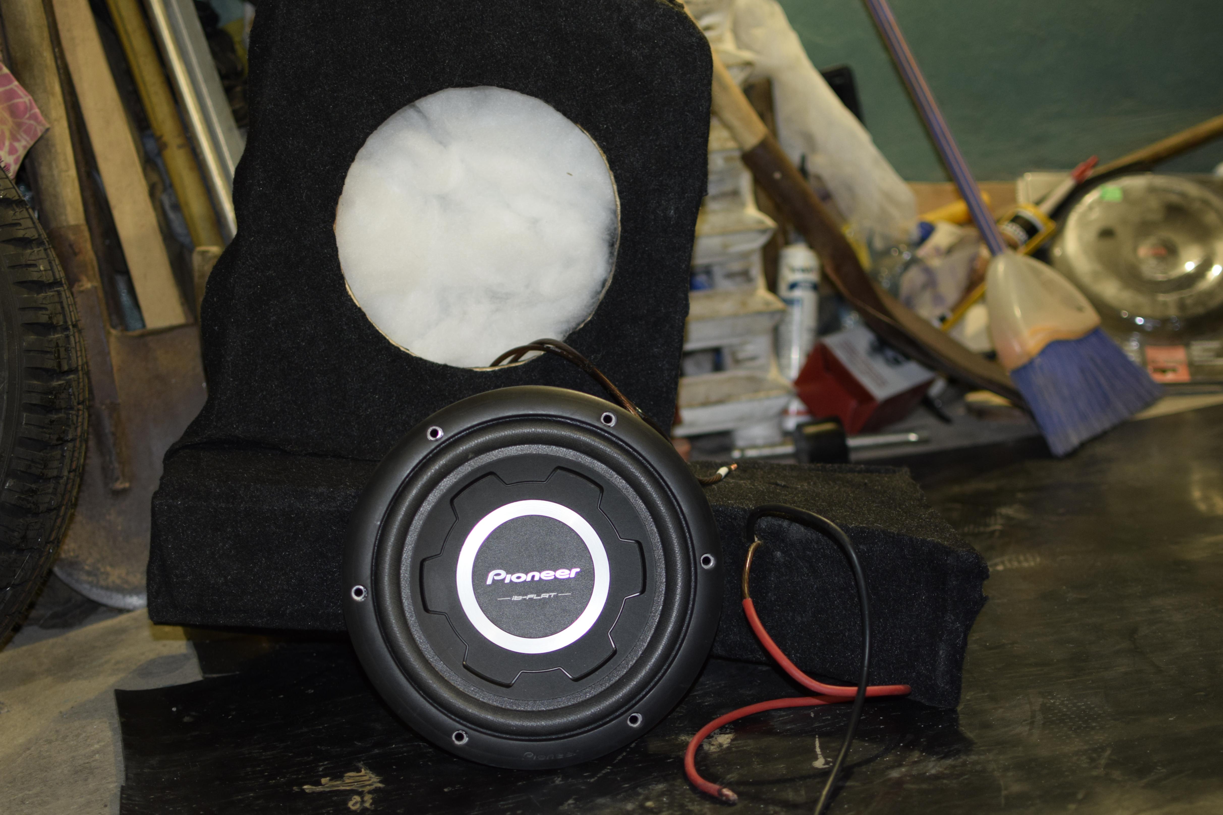

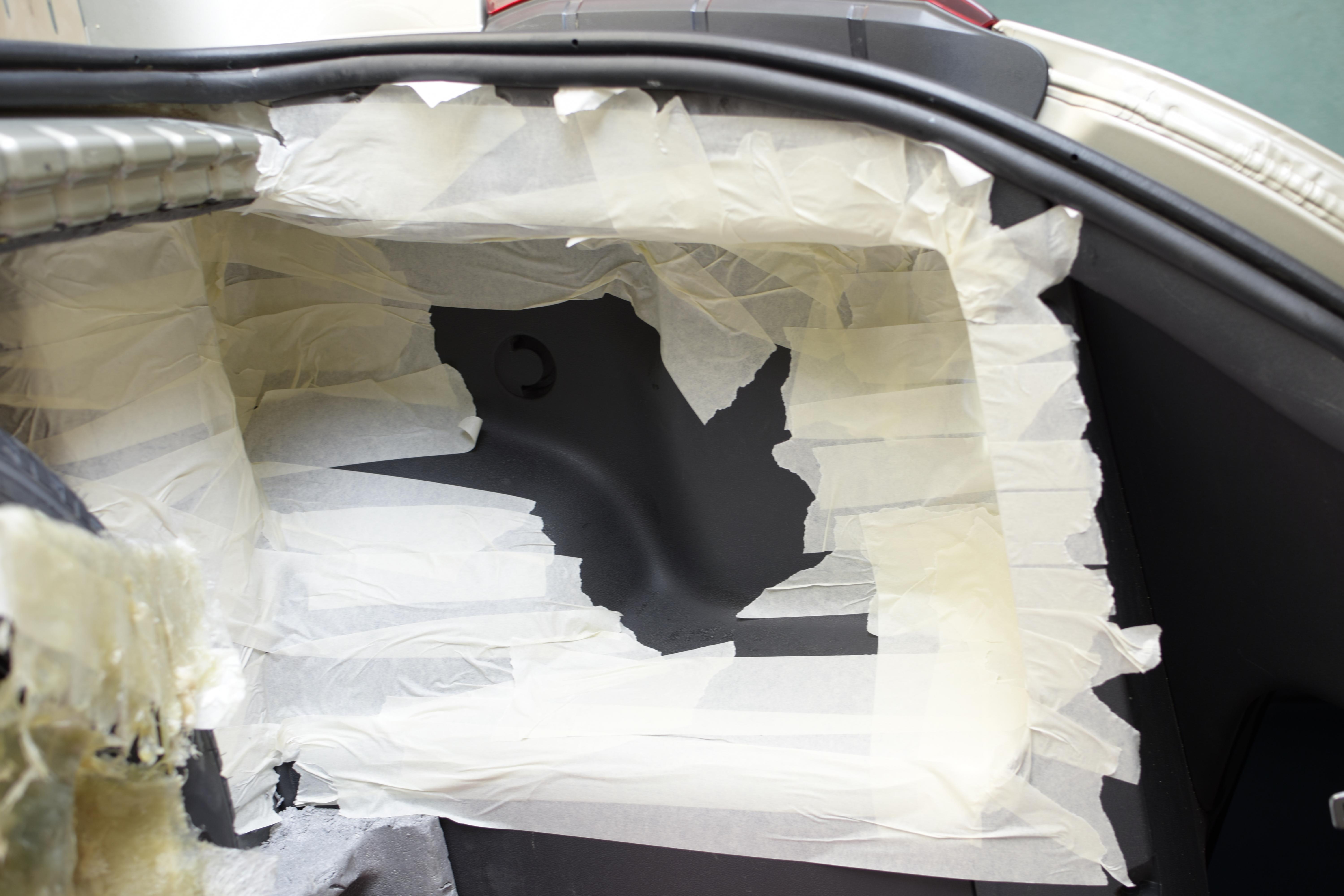

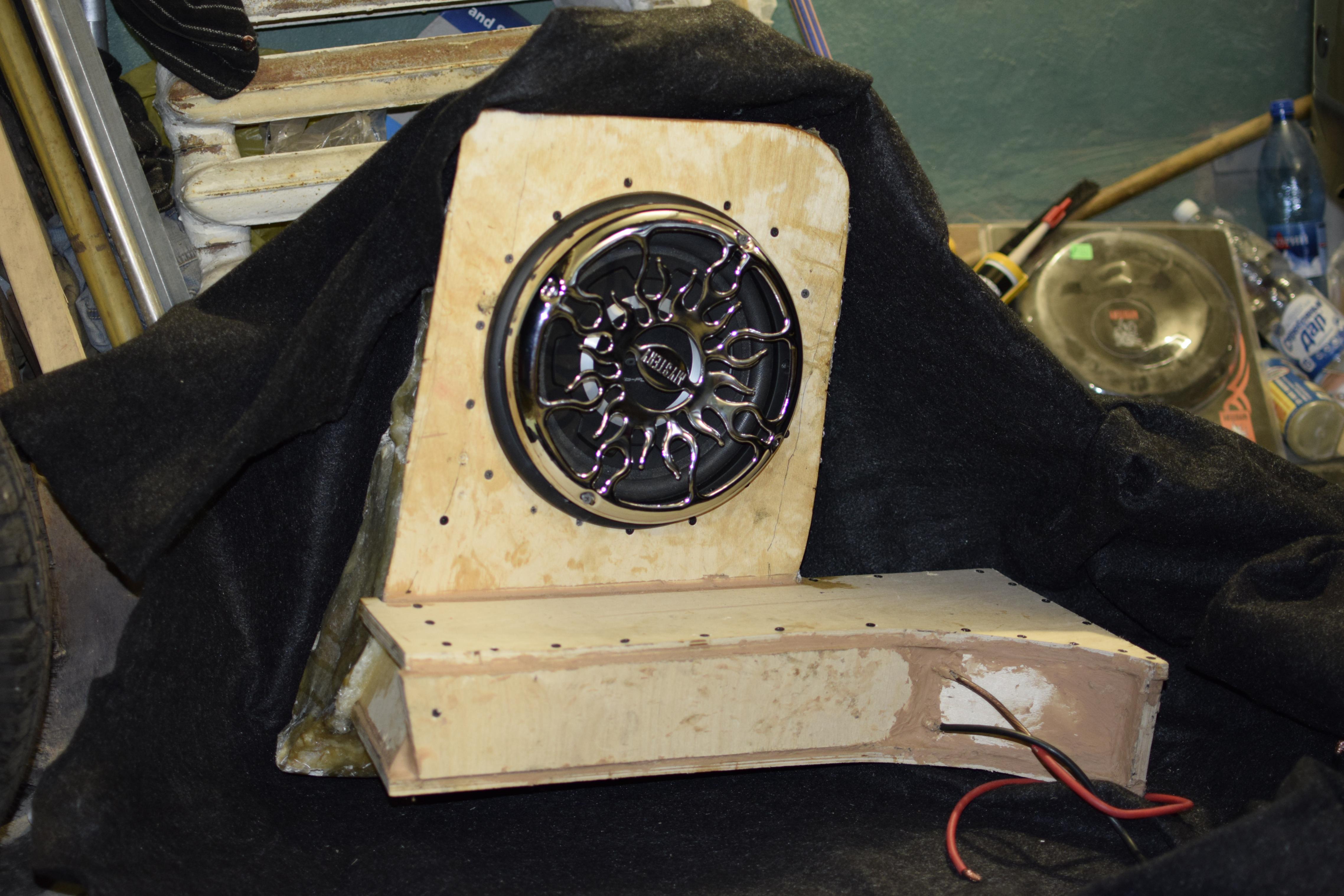

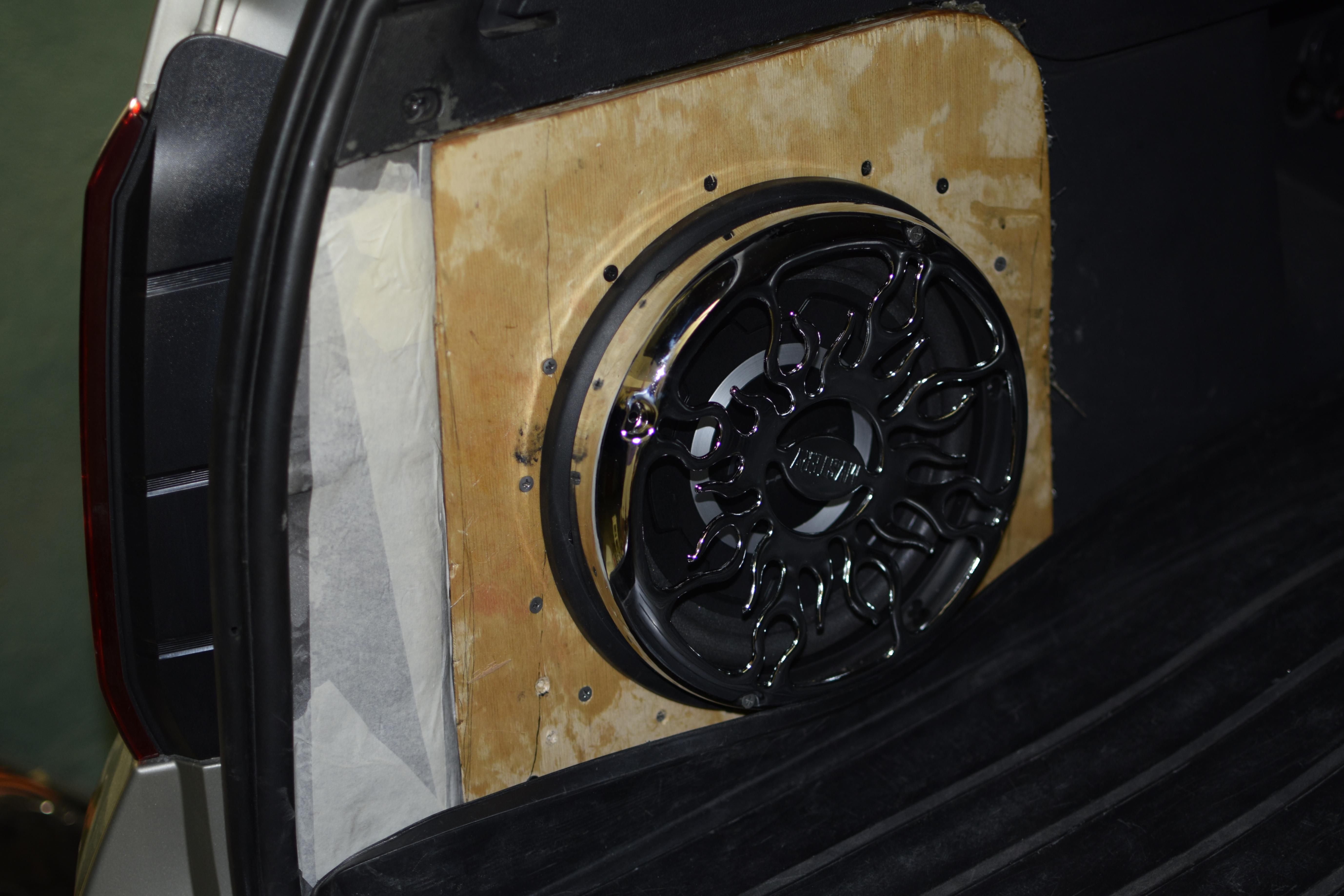

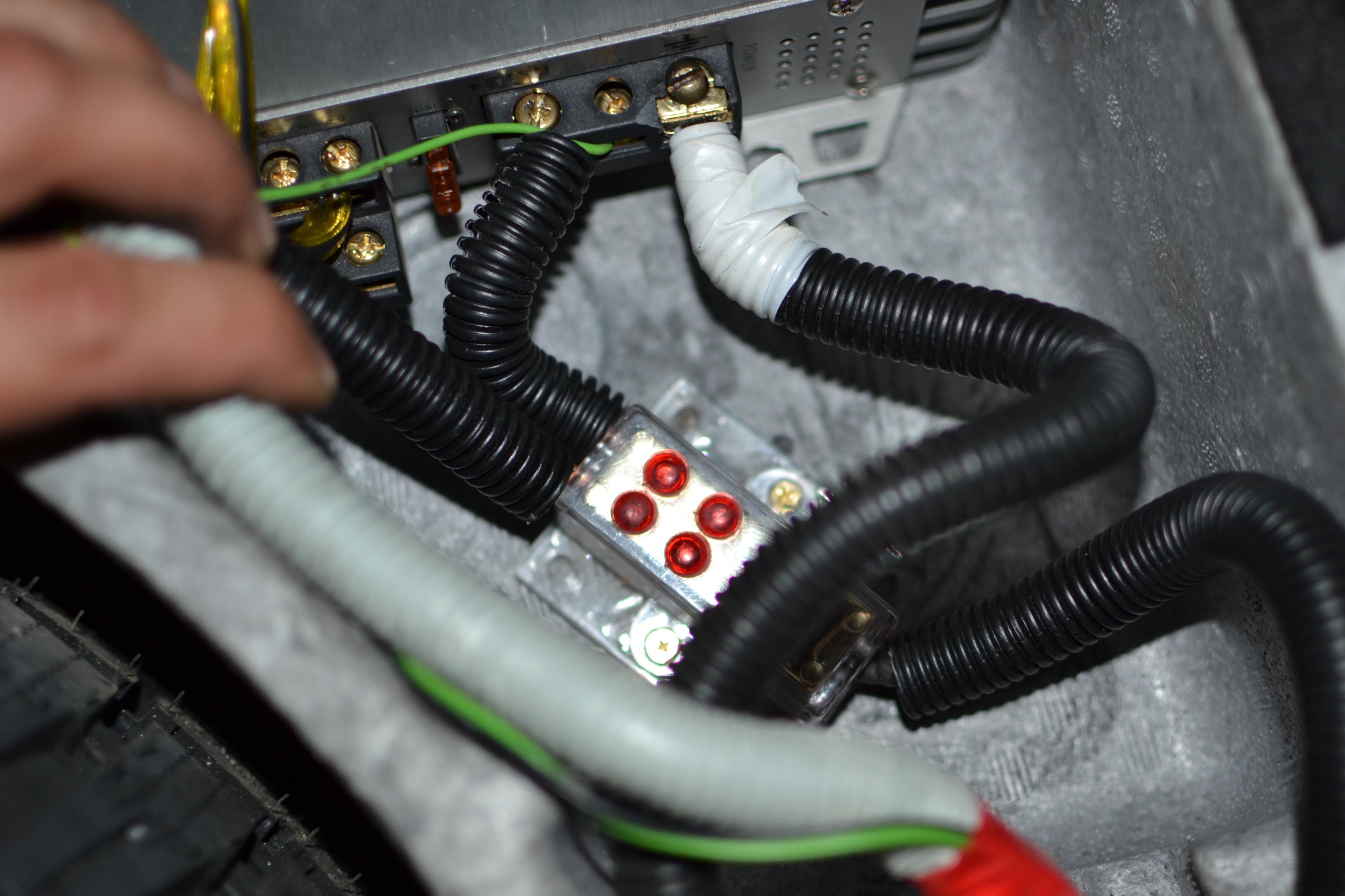

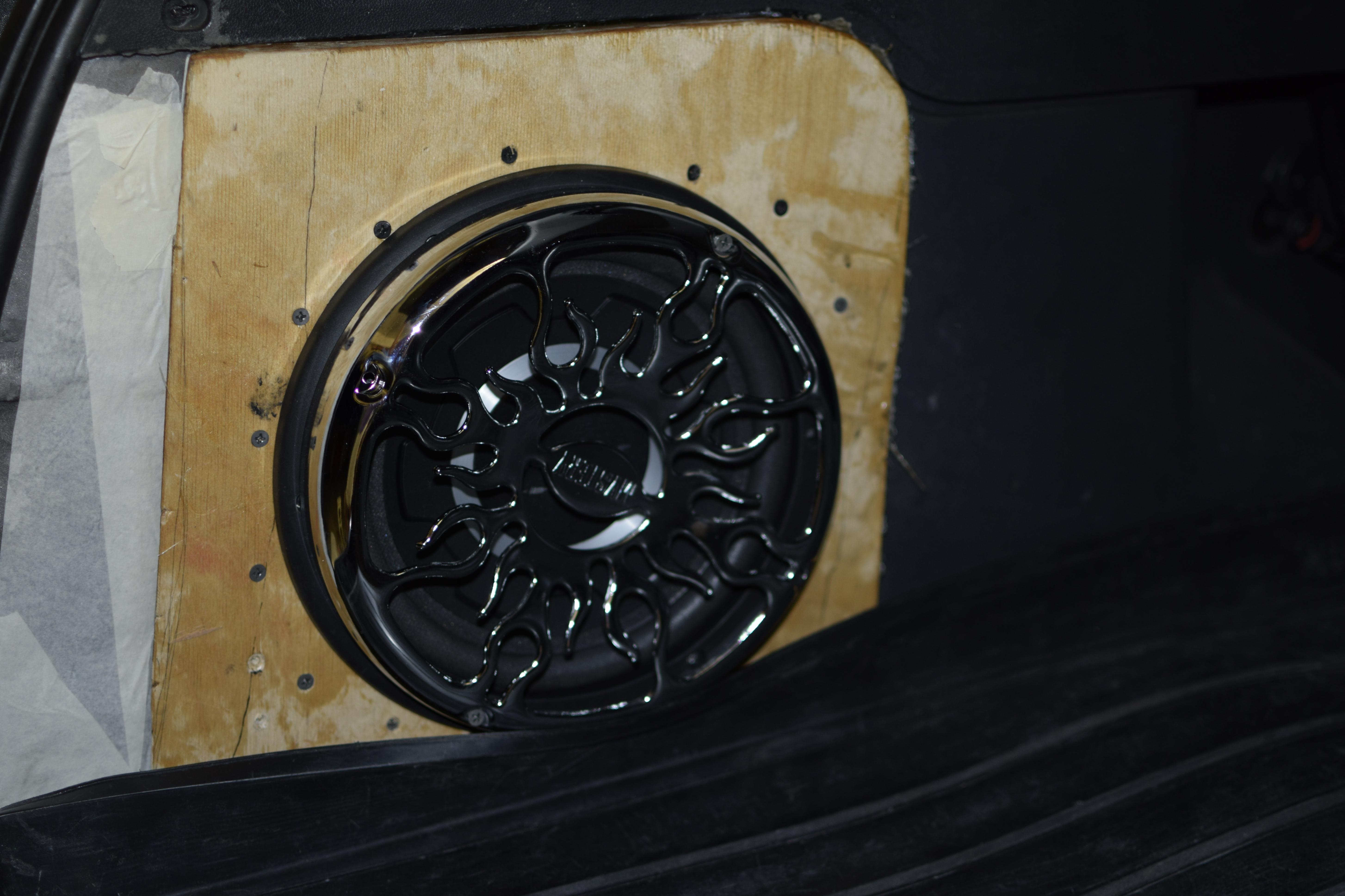

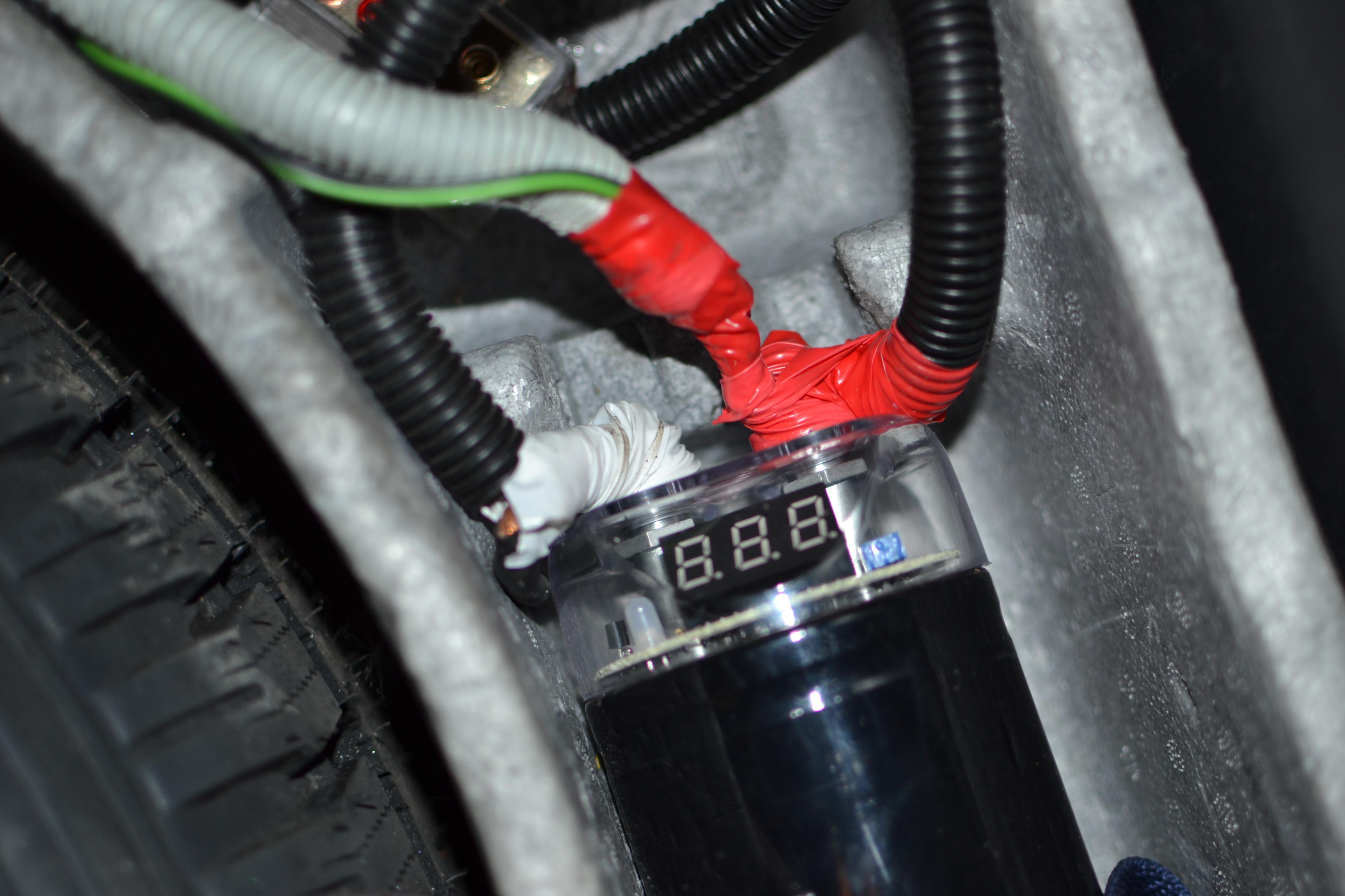

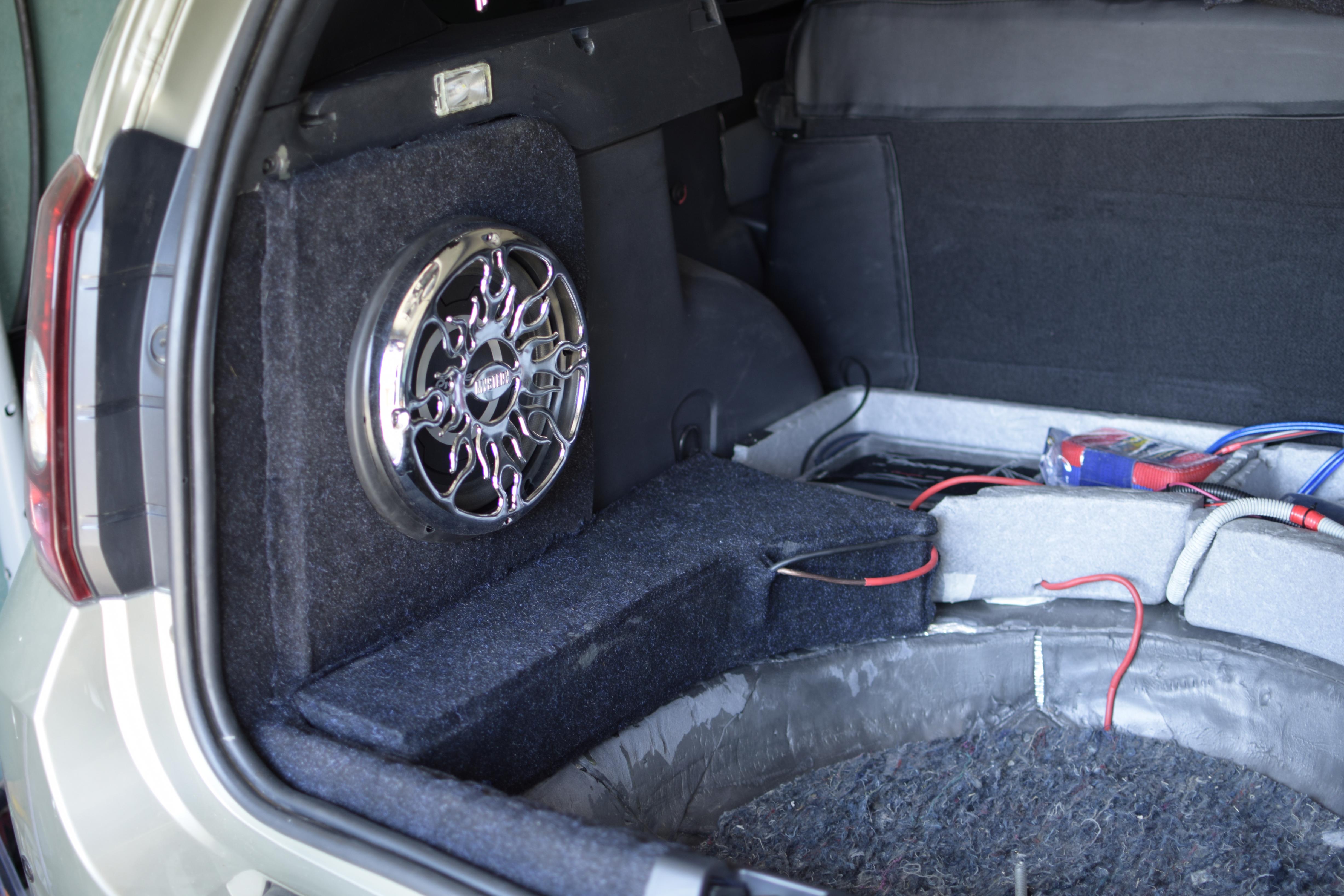

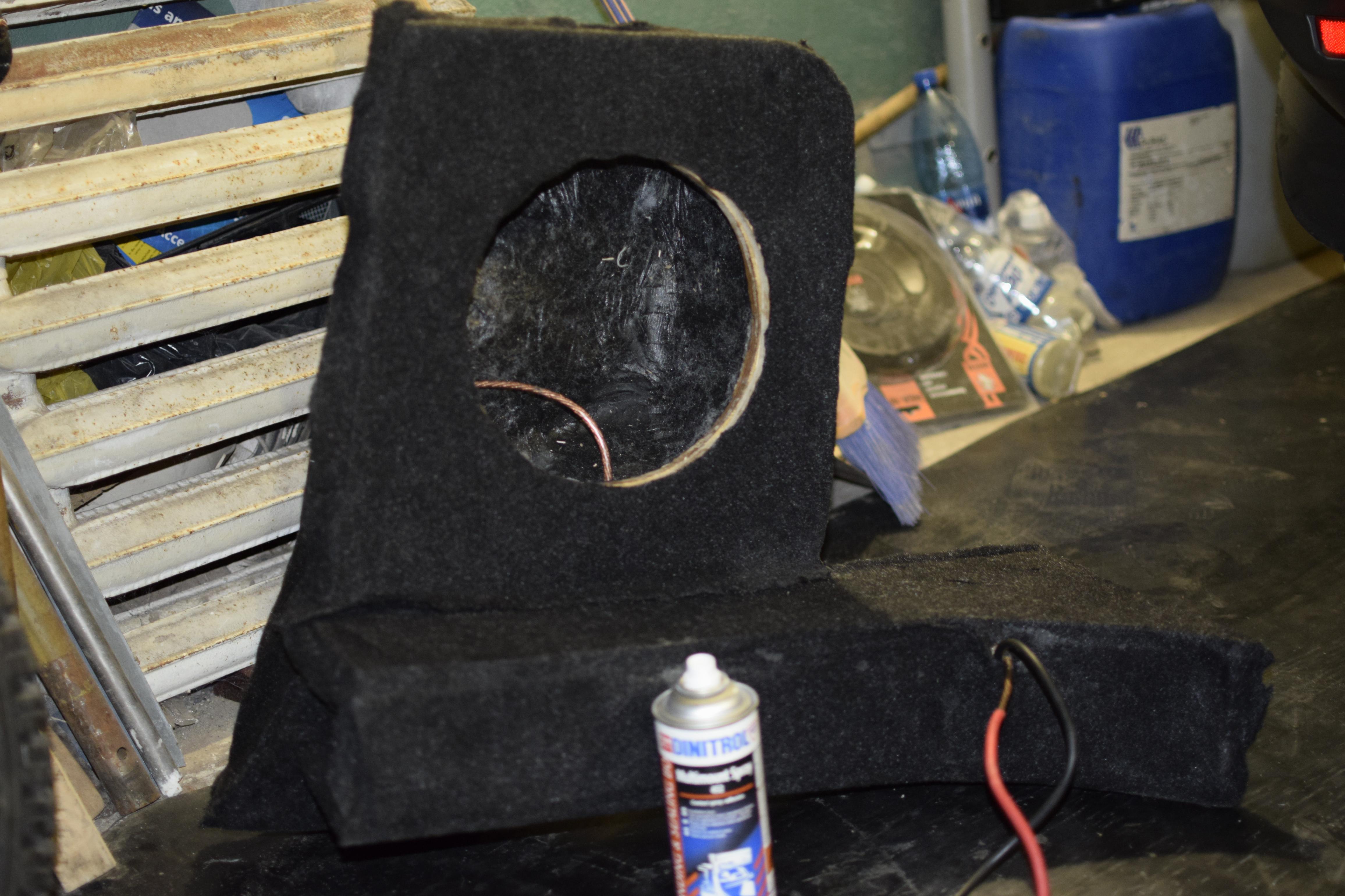

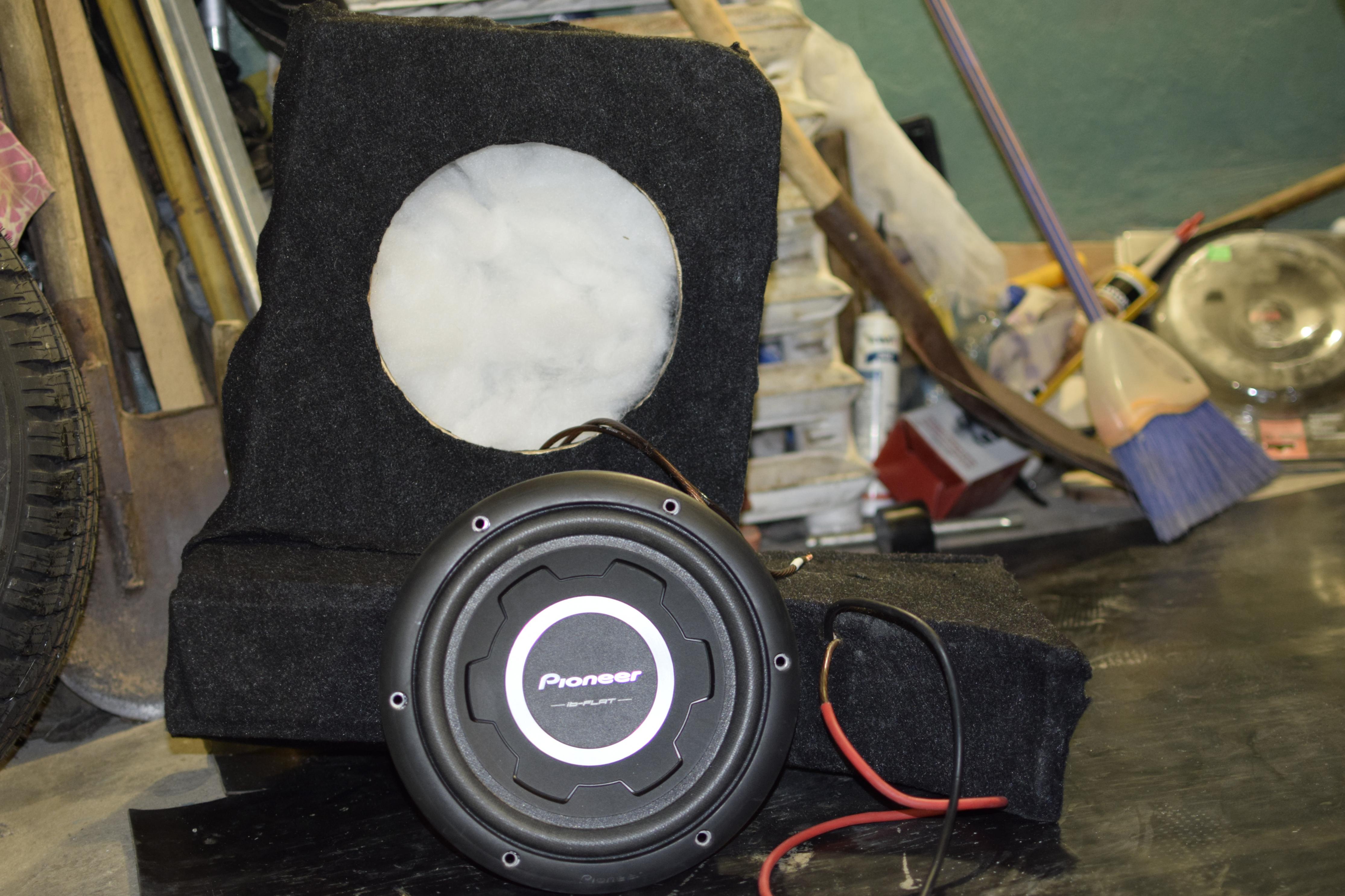

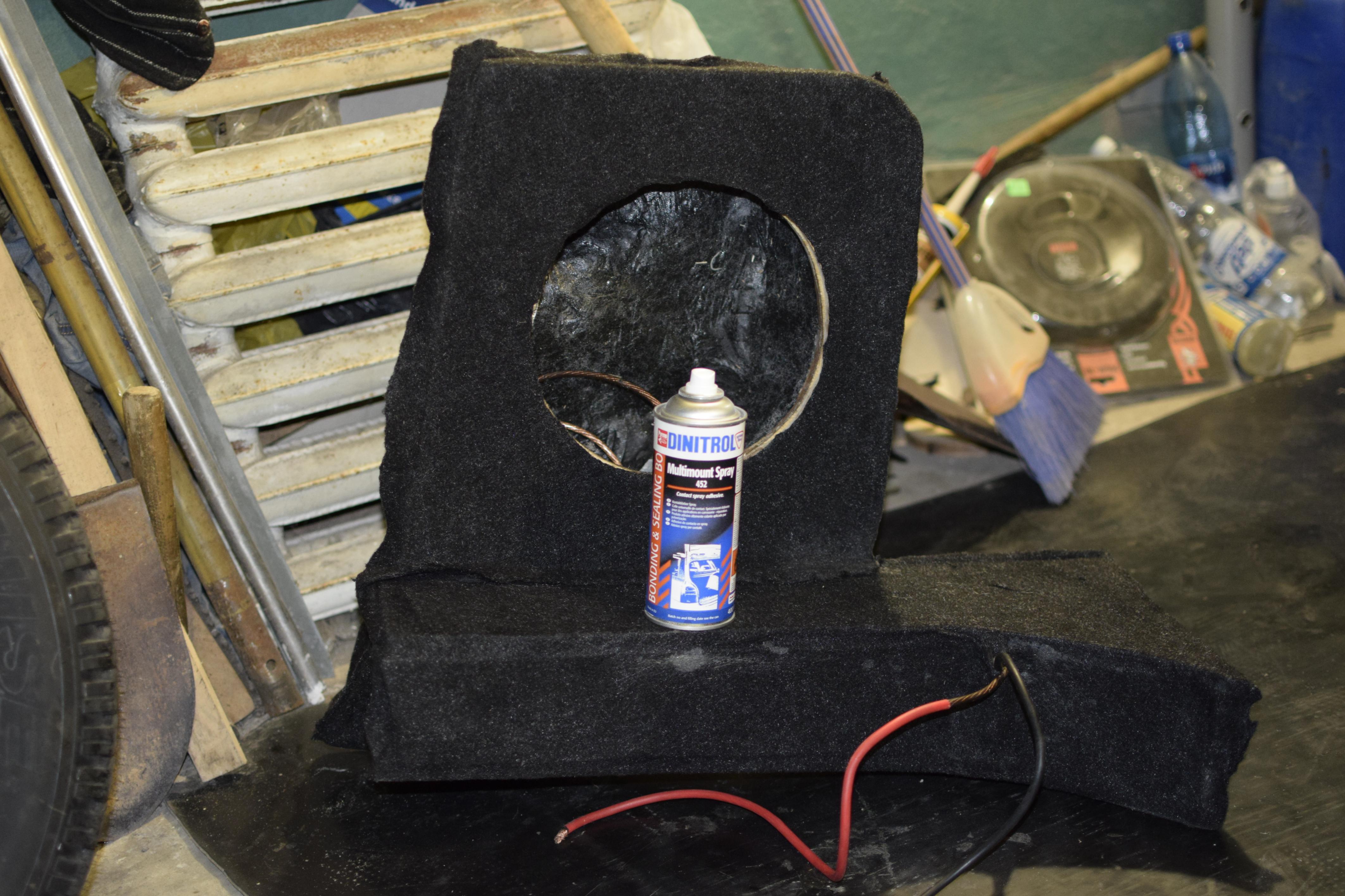

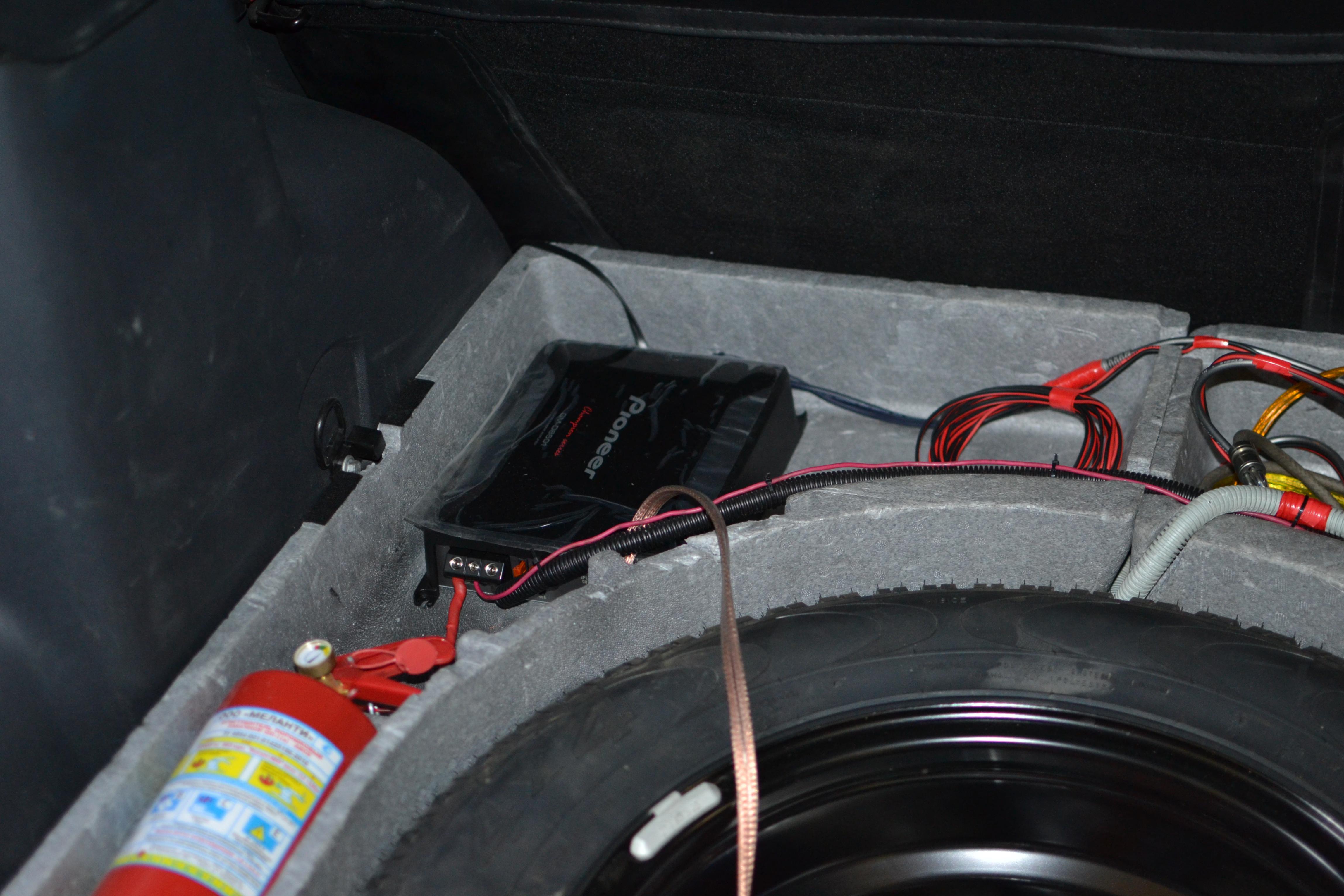

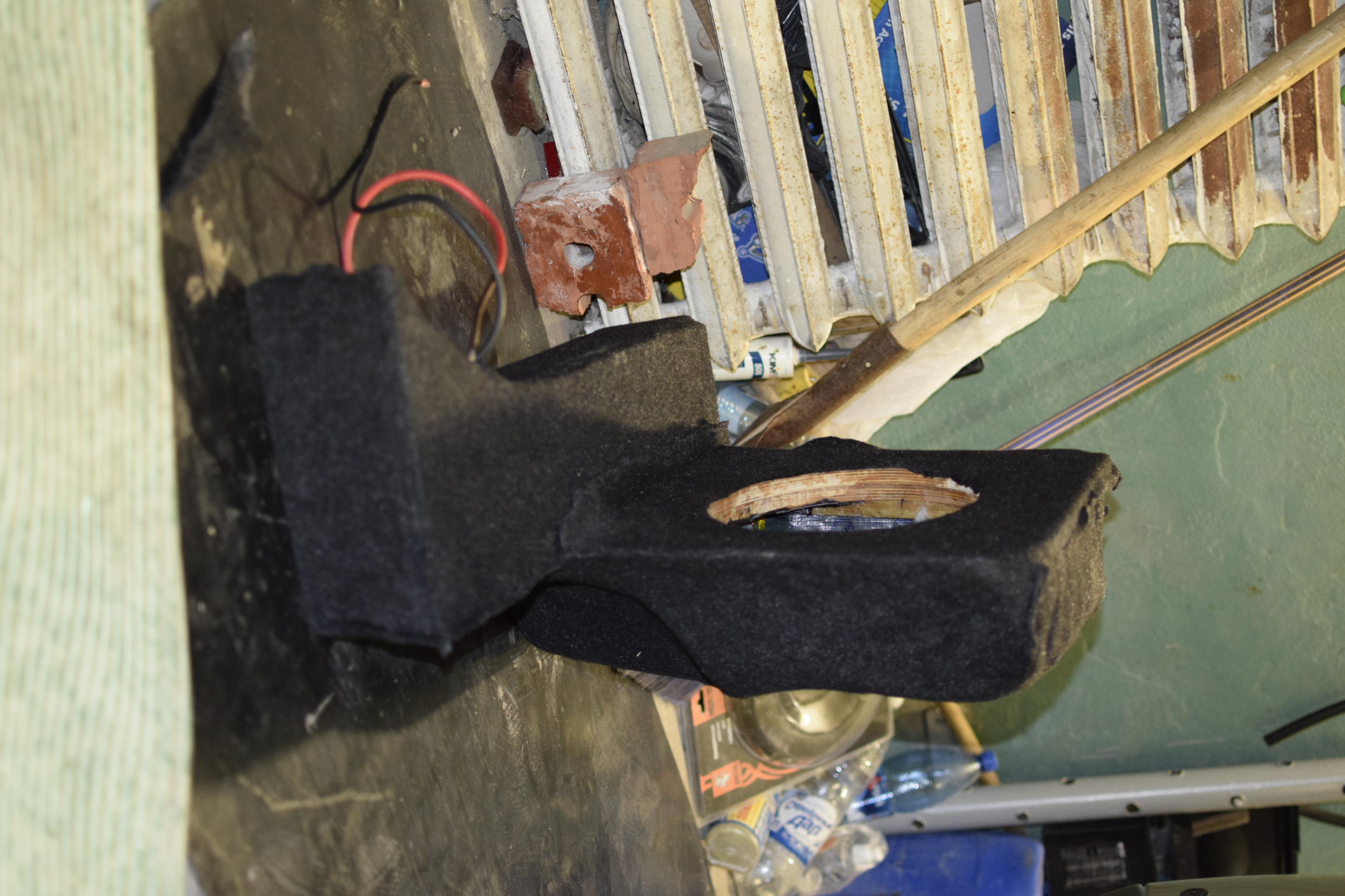

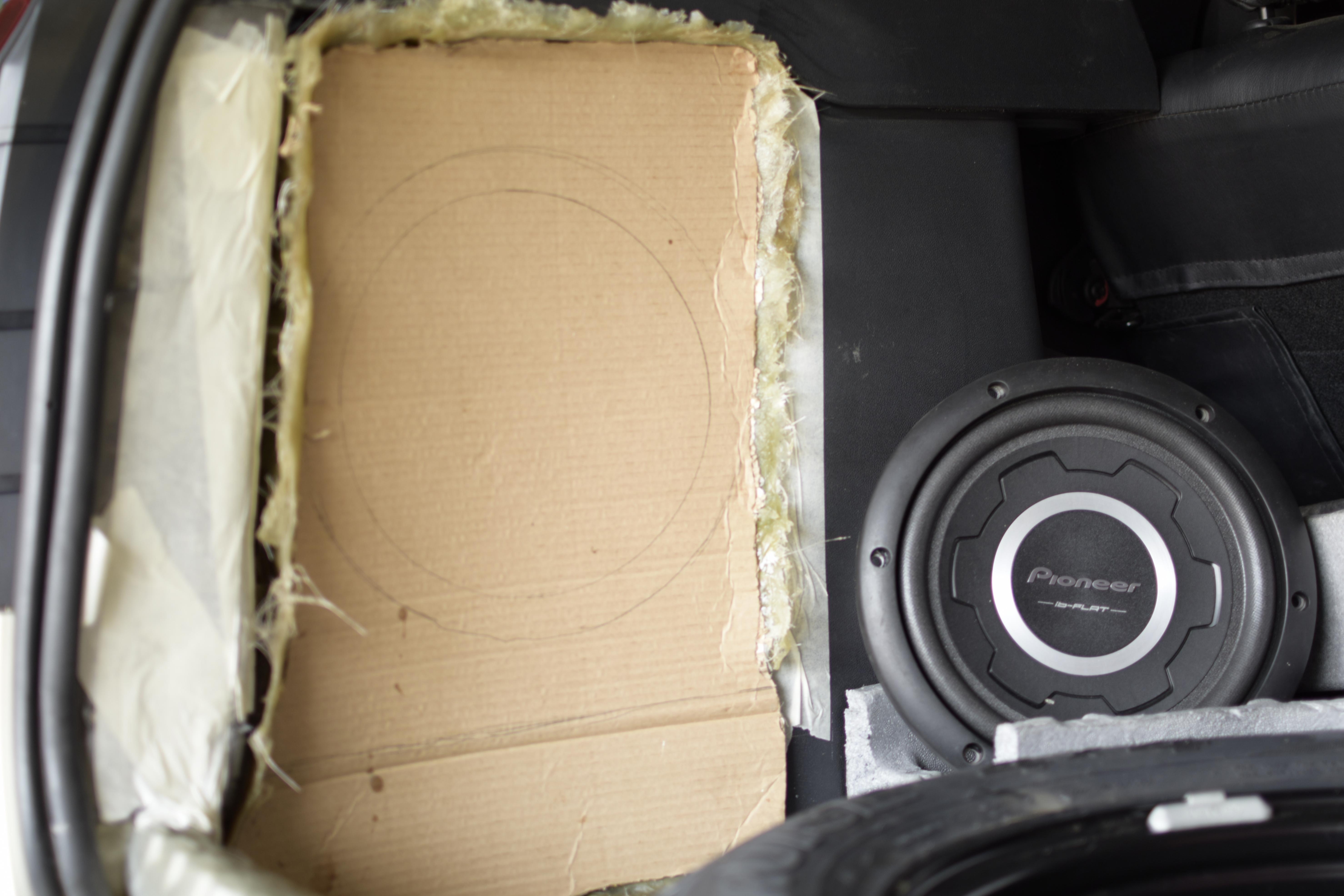

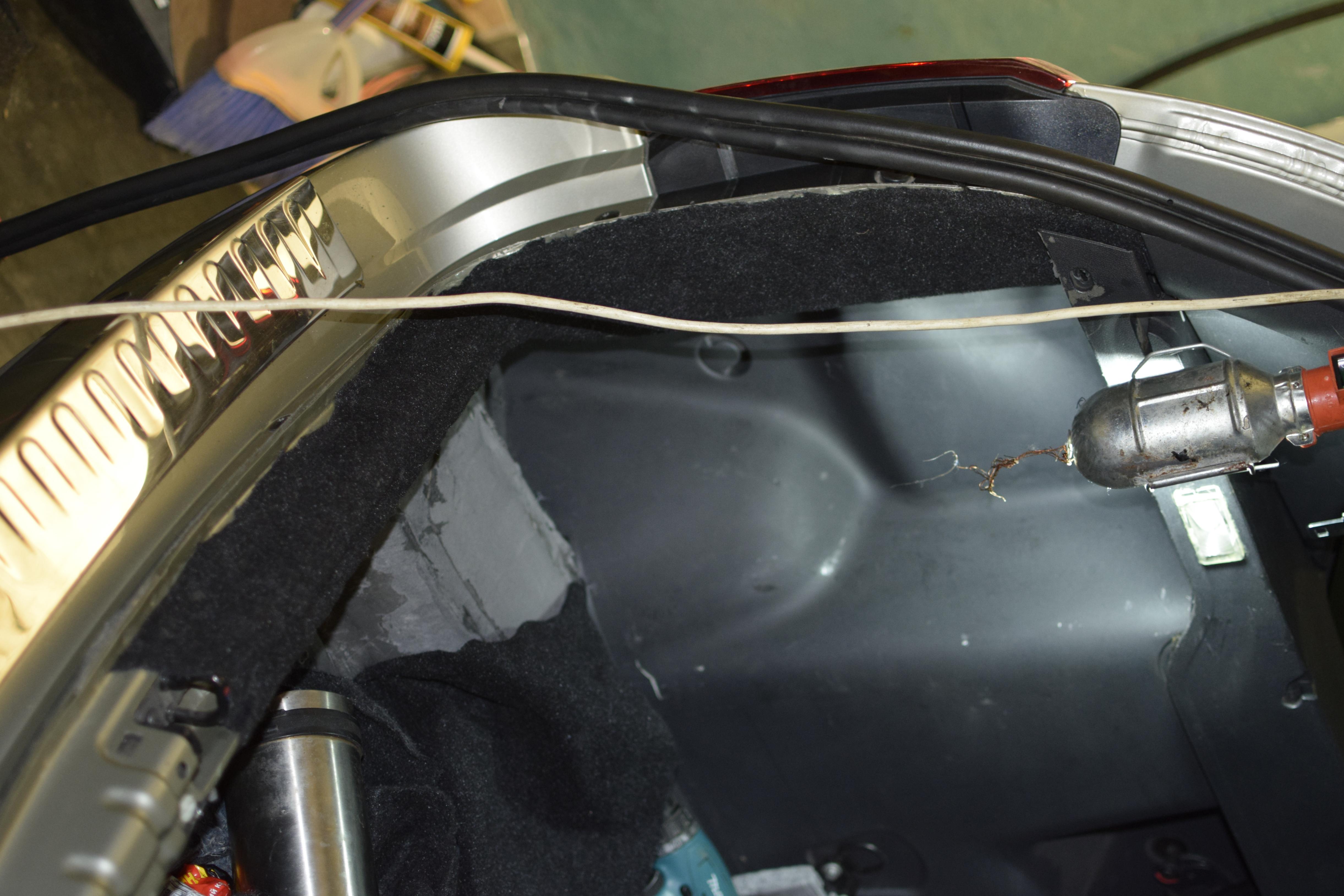

Ну вот наконец то время появилось выложить фото ikm зацени?

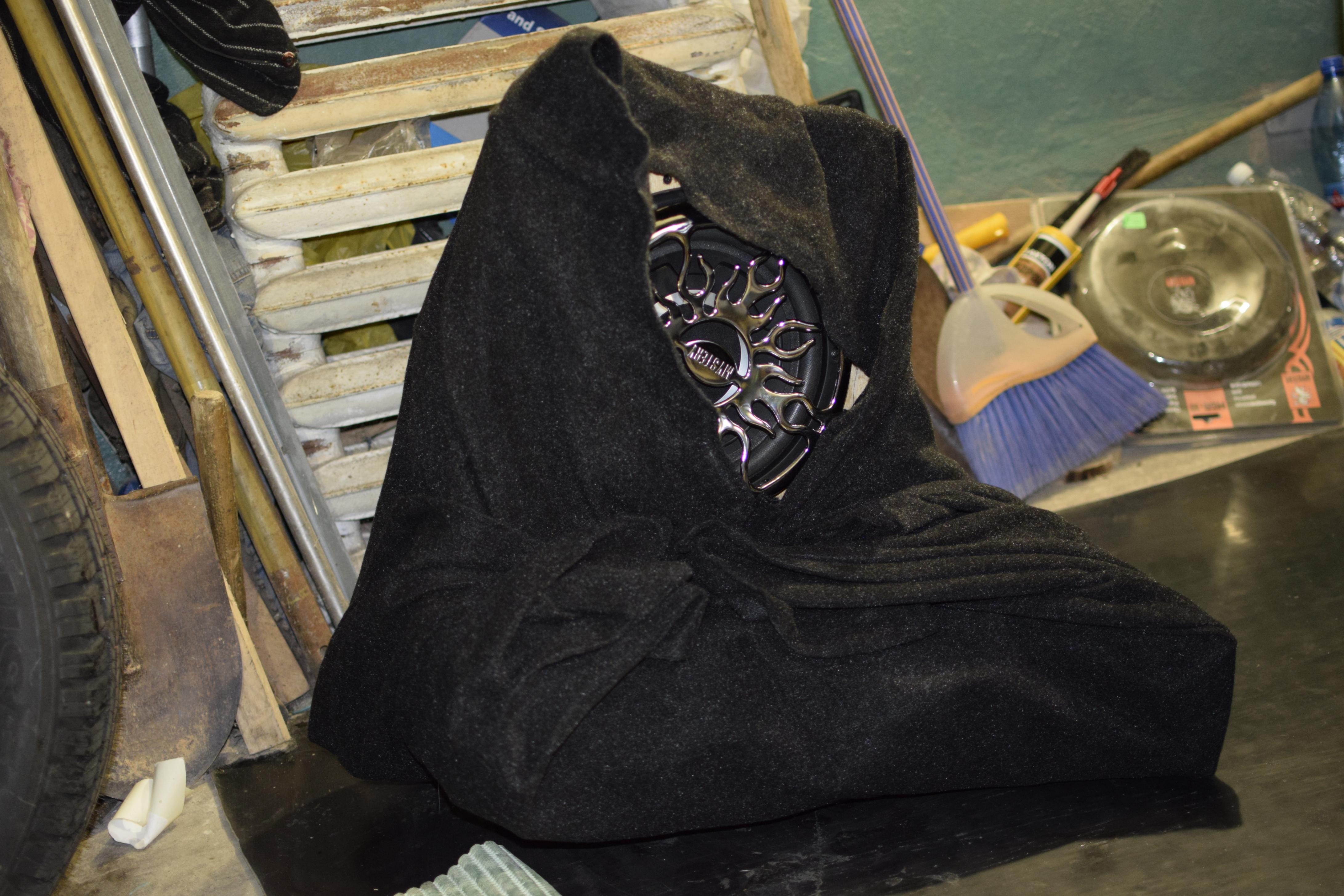

Заценил. Количество сложных сабов увеличивается ))).
Правда не понял,у тебя задняя стенка изобилует пузырями, прочности они не добавляют.
А обьем не маловат? Литров 19 вышло наверное. Ну и имхо карпет этот в дустовском лысом багажнике не к месту. Все поверхности пластиковые,винил просится.
А вообще молоток! Это вам не ящик за полдня под пивко собрать.

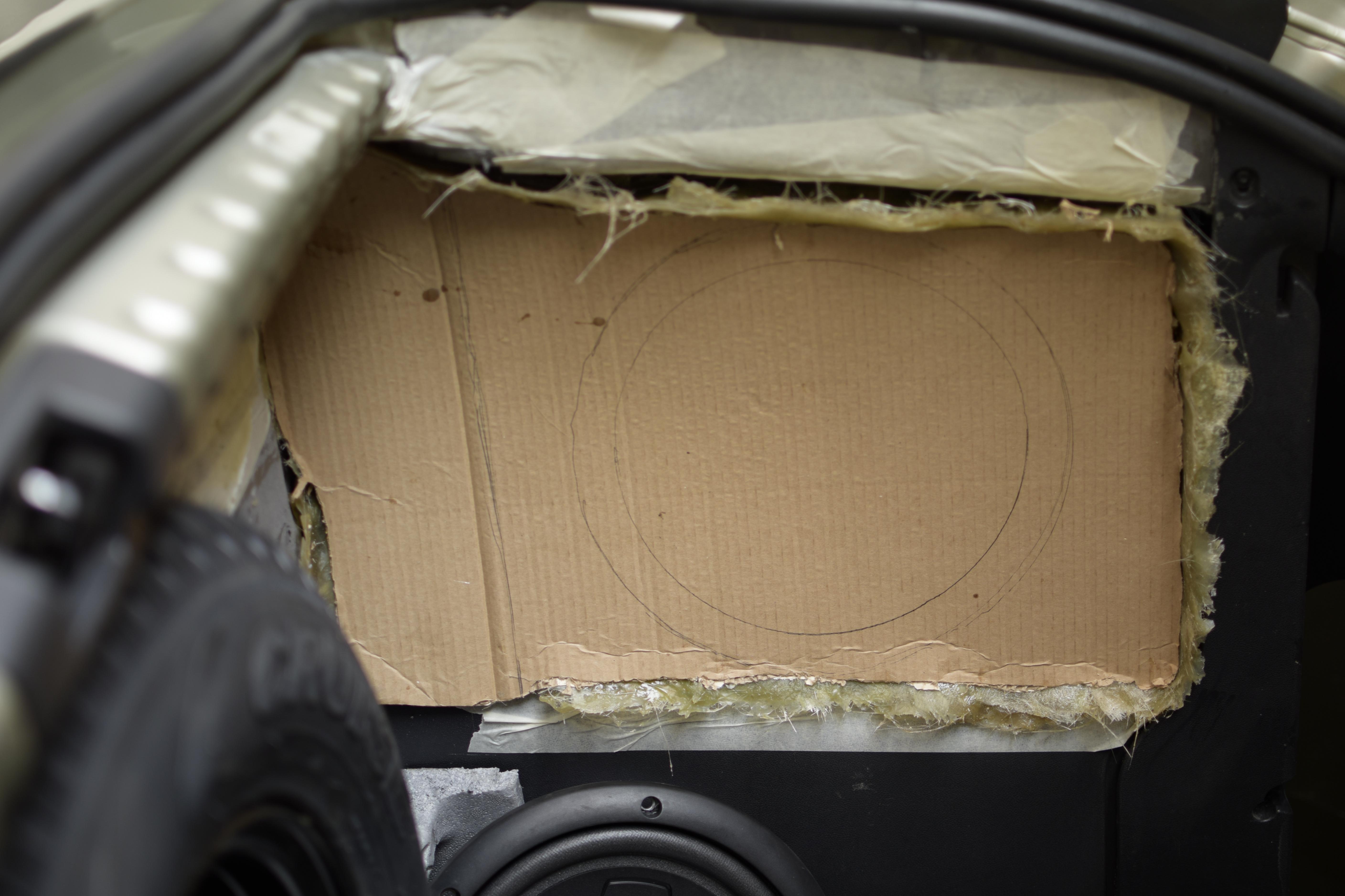

Вот жеж оказалось что не осталось фоток как я двери пилил. Ну так, на пальцах расскажу.
В общем отодрал обшивку и и выпилил нафиг кольца родные.
прорезал соответственно в обшивке дырку. Режется всё ножом.
Ну а далее подиум из 4 слоев фанеры под динамик. Склеено и протянуто намертво. Внутри дверь завибрена, а вот дыры технологические я закрыл 10 мм фанерой. Кроме того сделан стальной упор между фанерой и направляющей стеклоподъемника, для укрепления хлипкой внутренней жестянки. Всё на заклёпках и с использованием герметиков.
вот одна фотка промежуточного этапа, фанерные окна уже заклеил виброй.
Делалось всё из расчета не ломать внешний вид родной двери. Родные грили остались, дверь от стоковой не отличается.
Кстати очень много гемороя приносит герметик на котором дверь сидит. Я его весь снял, а потом при возвращении обшивки на место нанес его на место, растопил промышленным феном и поставил обшивку на место. Приклеилась как и была. Никаких дребезгов. Может отчасти от этого двери получились просто броня. На всех уровнях громкости и частотах ни призвука не дают.
Динамики урал ак-74с решил попробовать и не прогадал. Я очень , очень ими доволен, погуглите.

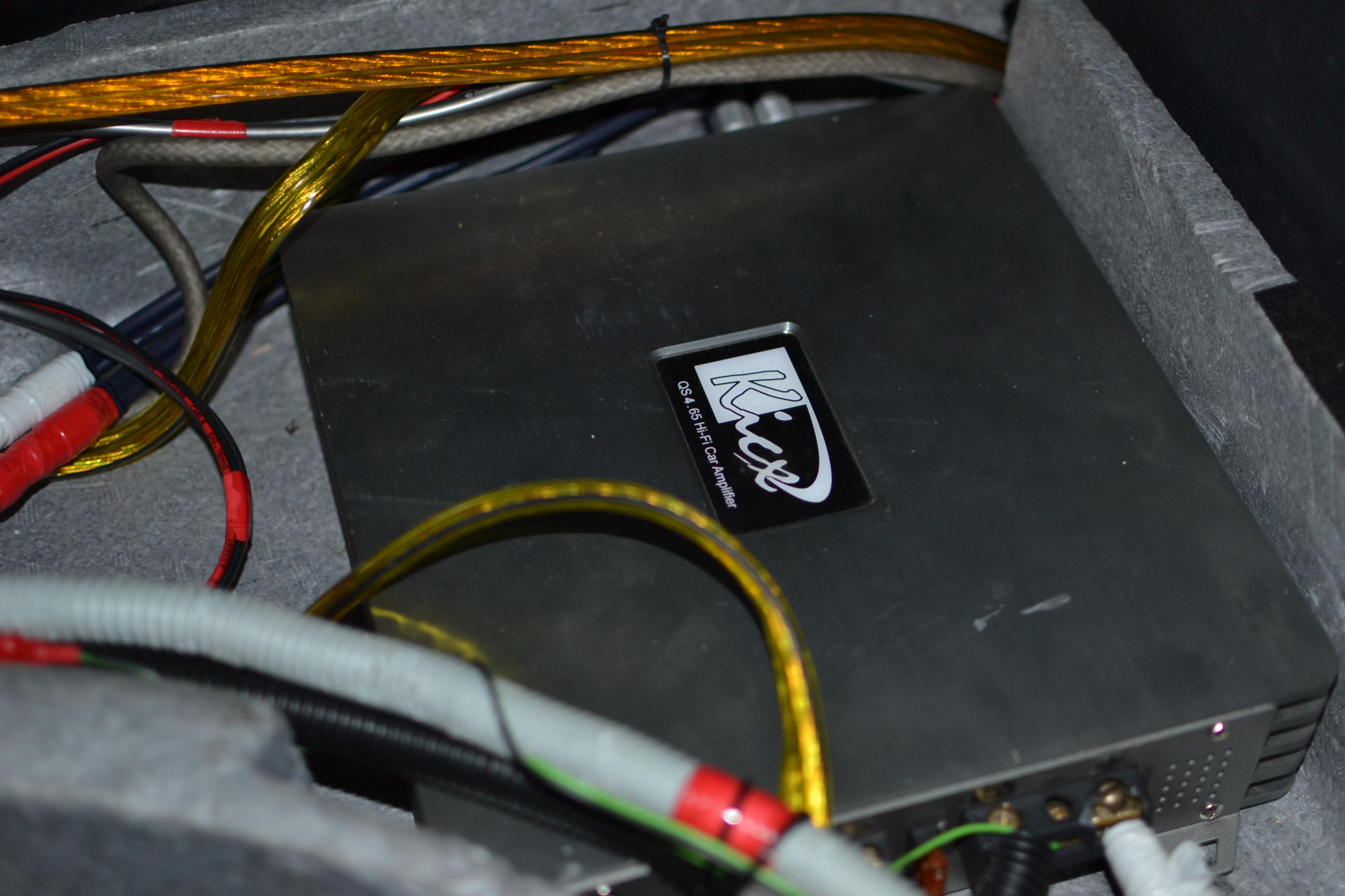

Поставил на фронт усилитель из старых запасов. Под переднее сиденье на заклёпках. Провода в жгут. Стоит очень прочно.
Голову приобрел кенвуд 7055. Потрахался с ней знатно.
Во первых она не лезет. Тупо по глубине. Сейчас только одна сторона защелкнулась.
Переходную рамку от аутентика поставил за 950р.
Как стоит мне не нравится но возможно привыкну.
Гамнитолка имеет регулировку угла экрана, что очень мне нравится, стал видеть экран лучше.
Голова процессорная, поэтому тётеньку на капот посадил по серёдке.
Звук - лучшее что у меня получалось в машинах.
Фронт из нч и вч от уралов ак-74, серединки от иволги, всё от одного усилка, саб от другого усилка, звук мне нра. Отец когда слушал не понял как так двери играют мощно, как с сабом, настолько бас правильно спереди локализуется. Пришлось показывать что саб таки сзади.
Да кстати подружил подрулевой с головой, собрав схемку на микроконтроллере, и подшаманив прошивку под свои требования.
В общем я звук в дусте трогать больше не буду, я доволен.
Сорри, снимал на хренофон.

ikm, отличная работа. Но вот вопрос мучает, как стыковал динамики и обшивку там где сетка ставиться? Тоже подошел к стадии постройки подиумов и хочу сохранить штатный вид обшивок. Изначально просто порезал штатный стакан сохраняя крепежки сетки, оно вышло конечно коряво, между динамиком и обшивкой получается щель сообщающаяся с карманом, буду доводить, но доп инфа не помешает, раз уже кто решил этот вопрос. И как карман демонтировал и обратно припаивал? Как то побаиваюсь его снимать, хотя было бы намного проще при разобранной обшивке все делать.
БОРТОВИК НА DUSTERCLUBS.RU
Я НА DRIVE2
Старый 30.09.2014, 14:59   #60
ikm
Кот в дастере
Аватар для ikm
Онлайн: ikm вне форума
Был(а): 26 мая 2020 11:50
Адрес: сзрн смрск
Автомобиль: Антара 13
По умолчанию Re: Стелс саб + усилитель. Багажник. Итог трудов.
да, это меня угнетало. Но оказалось что зря.
Понимаешь, щель есть и у меня, но она не играет никакой роли. Если абстрагироваться и убрать карман на котором кнопки стеклоподъемников, то останется только кольцо подиума и динамик. И так же играет, я пробовал.
А потом сверху просто накладываем этот карман. Он же не сообщается с внутрянкой двери. Поэтому я сначала послушал без кармана. Норм. Прилепил карман - тоже самое. Щель у меня от 2 до 5 мм по периметру. Не загоняйся. Если дверь подготовить, и не вспомнишь о щели.
Карман снимал только на одной двери. На второй не снимал, отлично всё отпиливается и так.
Снимал сверлом на 8 высверливая аккуратно точки спайки. А потом карман сажается на саморезы с плоской шляпкой 4.2х14 в этих точках и всё. Ну и герметики никто не отменял.
