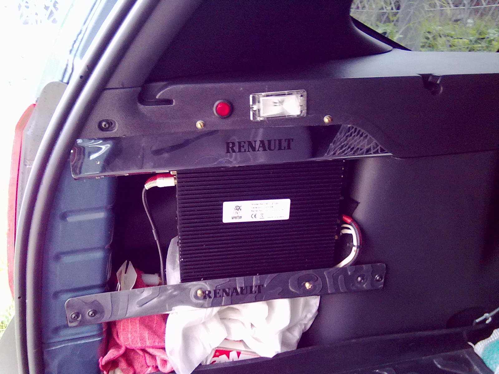

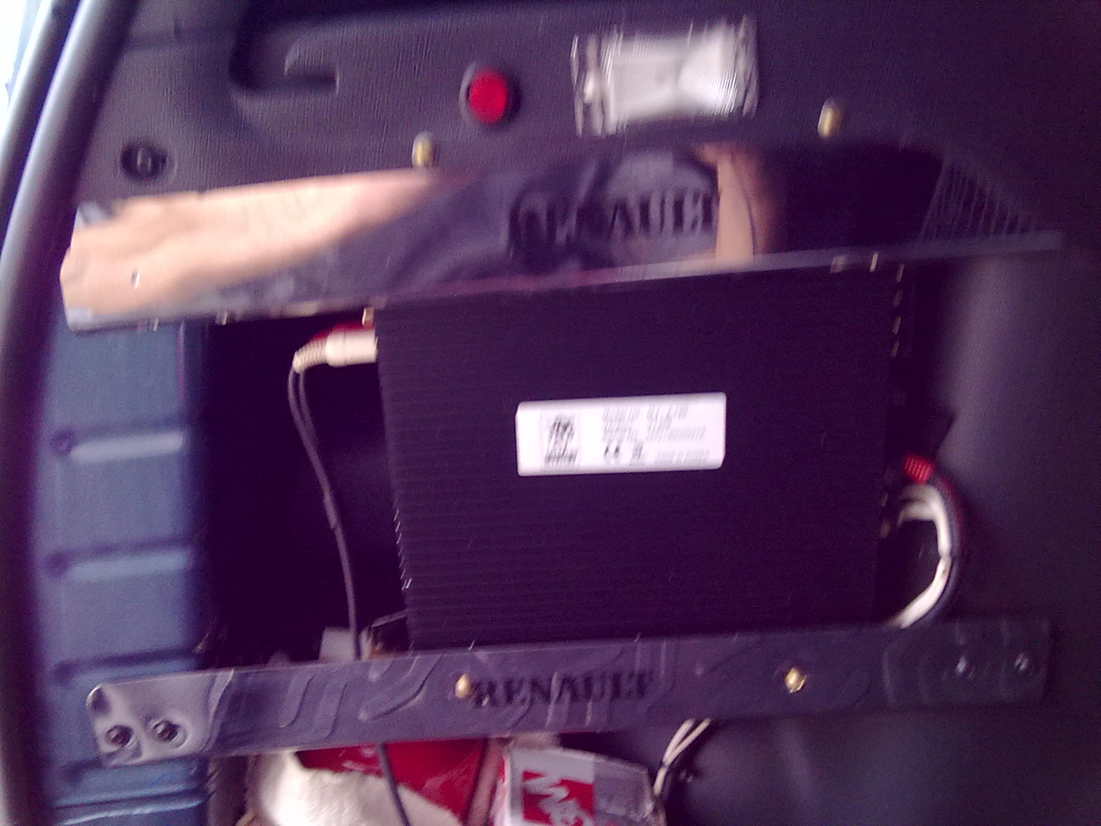

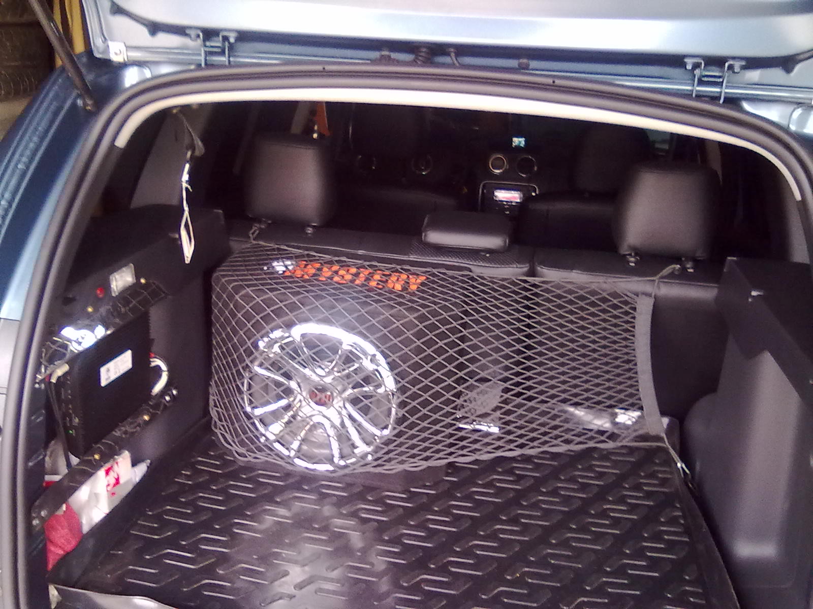

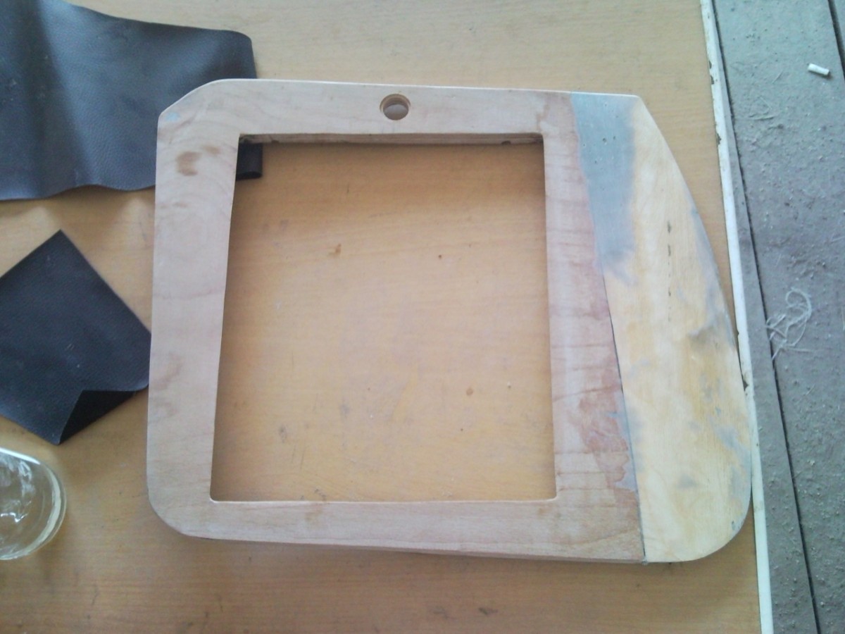

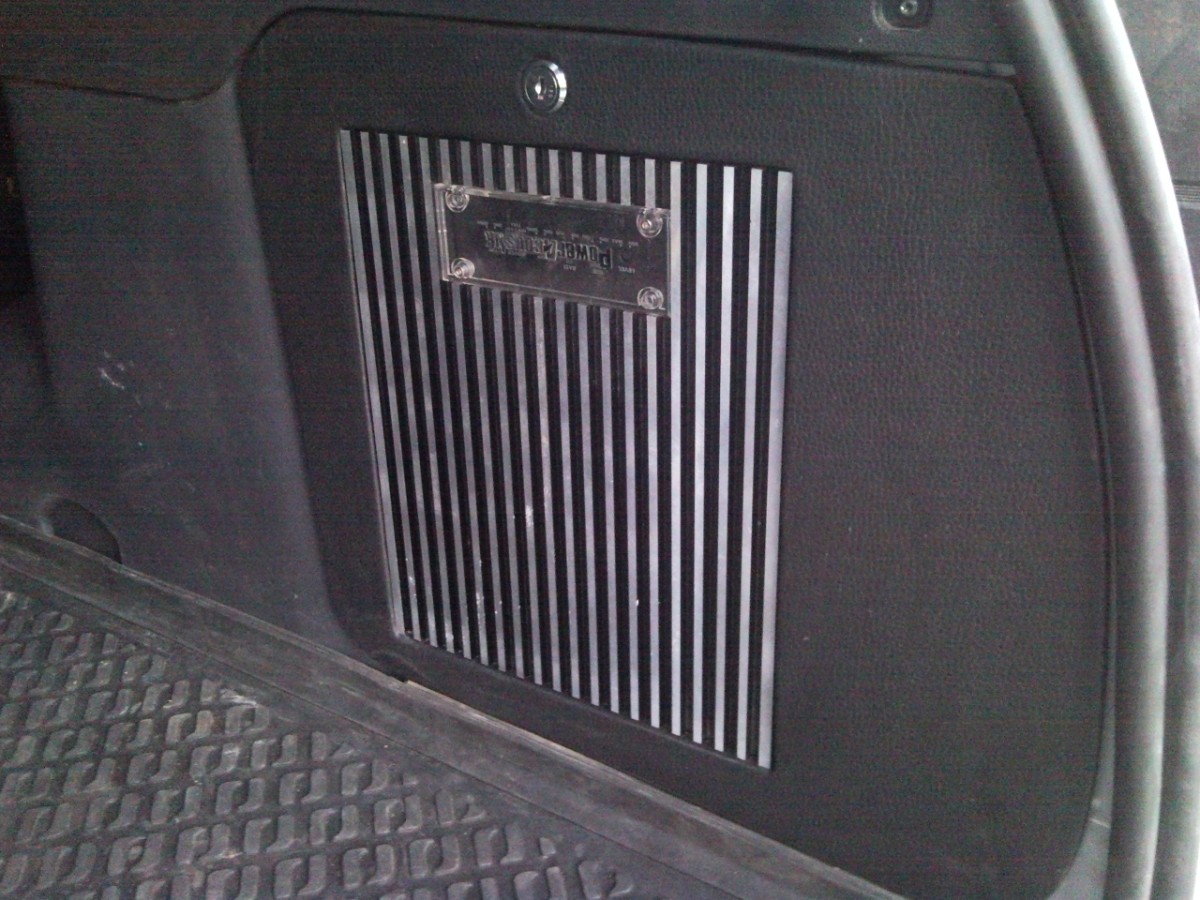

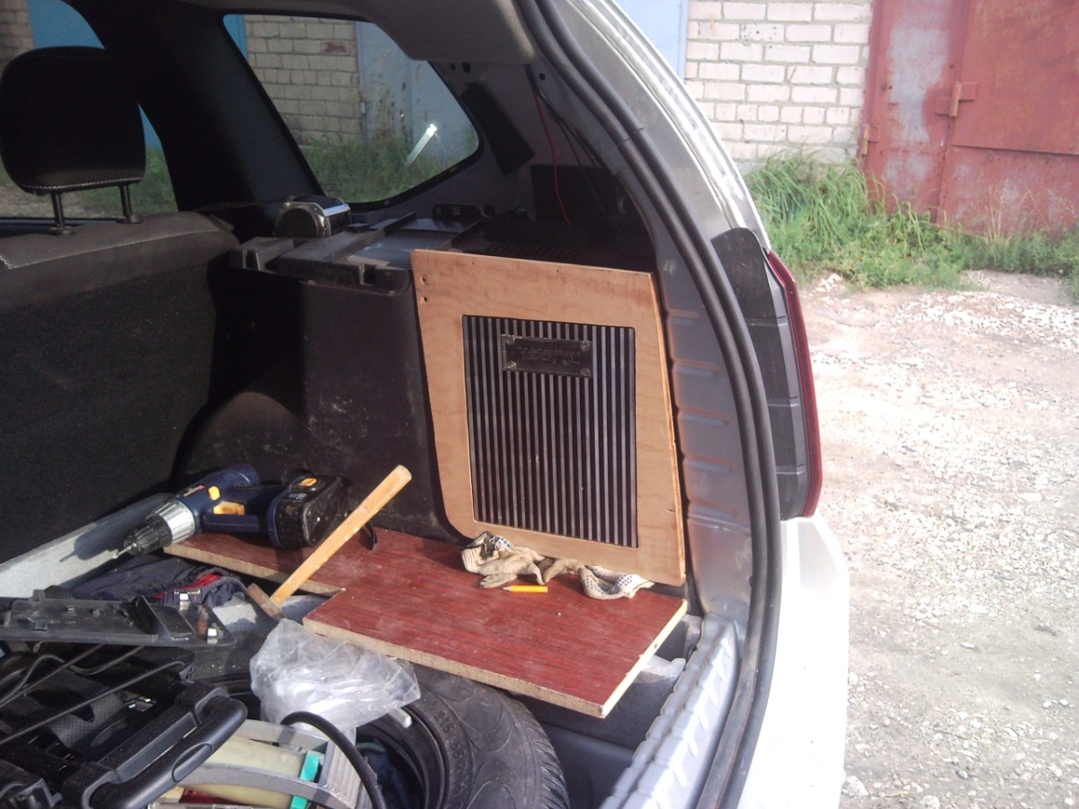

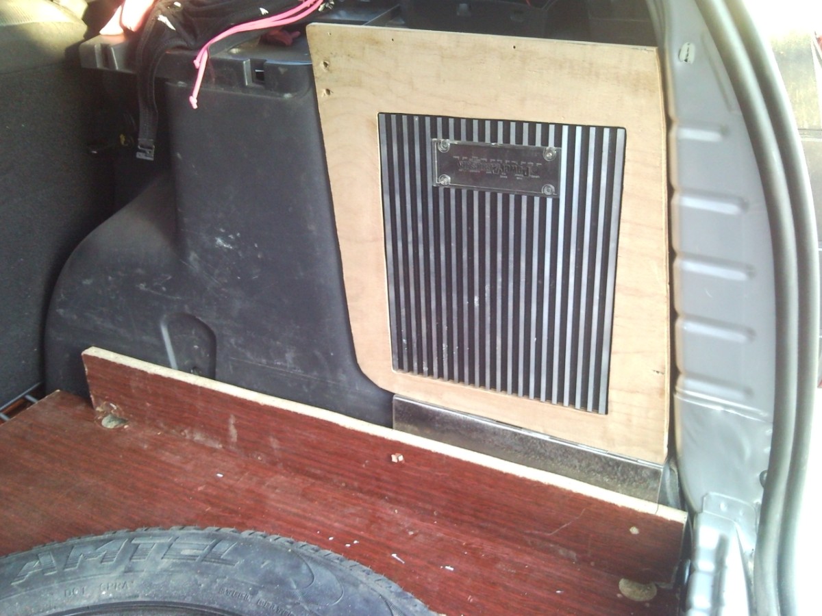

Сначала я занялся размещением усилителя. Он немал, под сидушку не хотелось, так что решил пихать его в правую нишу, с обязательным условием полного сохранения функционала, т.е. доставания домкрата и прочего шмурдяка. Итак по порядку:
Примерка и макетирование
Так как усилитель имеет скошенные грани пришлось попотеть чтобы его подогнать заподлицо с фанерой:

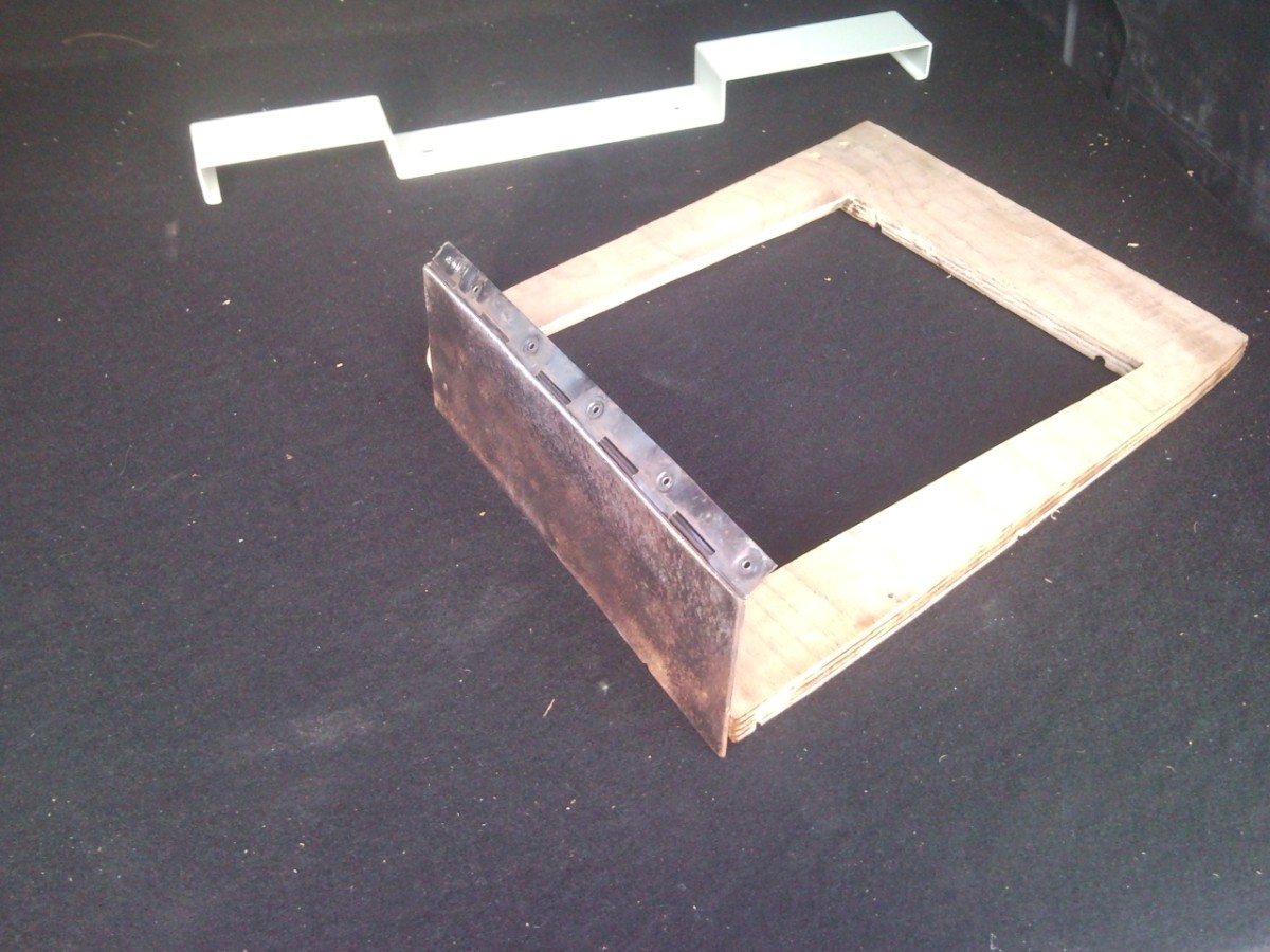

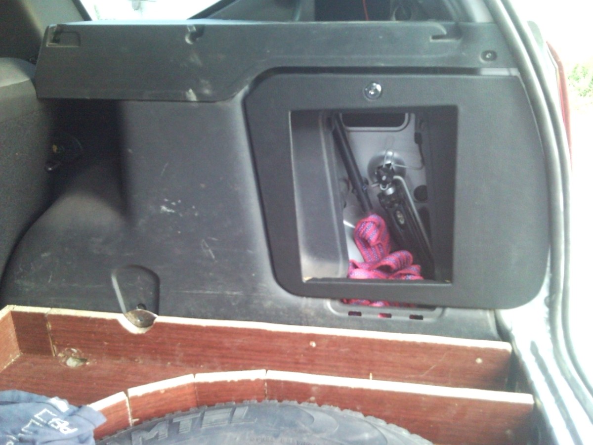

После подгонки встал вопрос реализации открывания панели. Не мудрствуя взял попавшиеся под руку кусок листового железа и мебельную петлю от старого шкафа, и нееежно, на малом токе электродом 2мм приварил петлю к железке
Петля прикручивается к торцу панели
Примеряем:
Пришлось изготовить аналог пенопластового короба из ДСП, ибо петлю крепить было бы не к чему, пластик хлипкий.
Короб крепится двумя винтами на штатные места. Тут этого ещё нет.

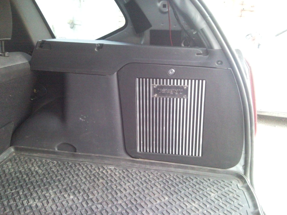

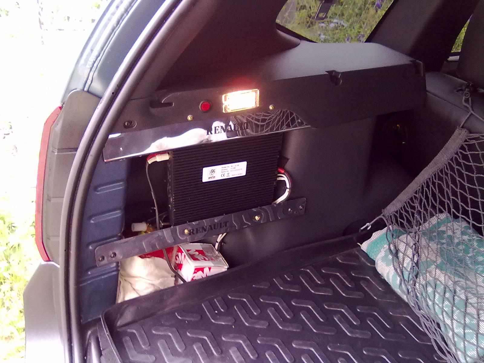

Меня не устраивал голый и кривой металл по краю багажника. Посидел, покурил, и изрыгнул вот такой девайс. Из фанерки 6мм выпилил наличник и приклеил его с помошью стеклоткани и эпоксидки к основной панели:
Естественно пошлифовать потом
Дальнейшее понятно. Обтяжка германским кожзамом на клей, и инсталляция. Идея использовать замочек от телекоммуникационных шкафов пришла ко мне ночью, как и большинство идей, хз почему так
В общем девайс полностью работоспособен, все исправно открывается, доступ к домкрату не нарушен. Я доволен.

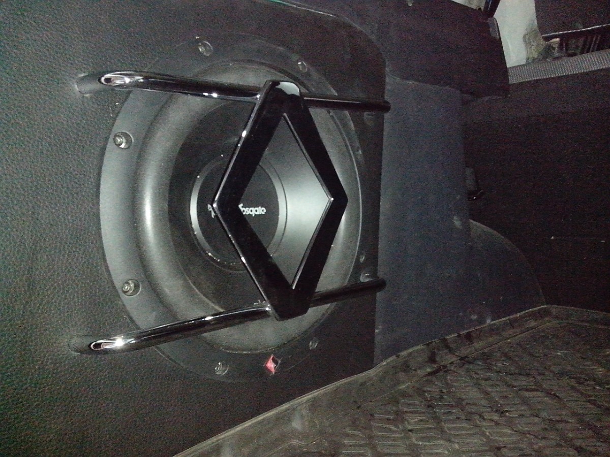

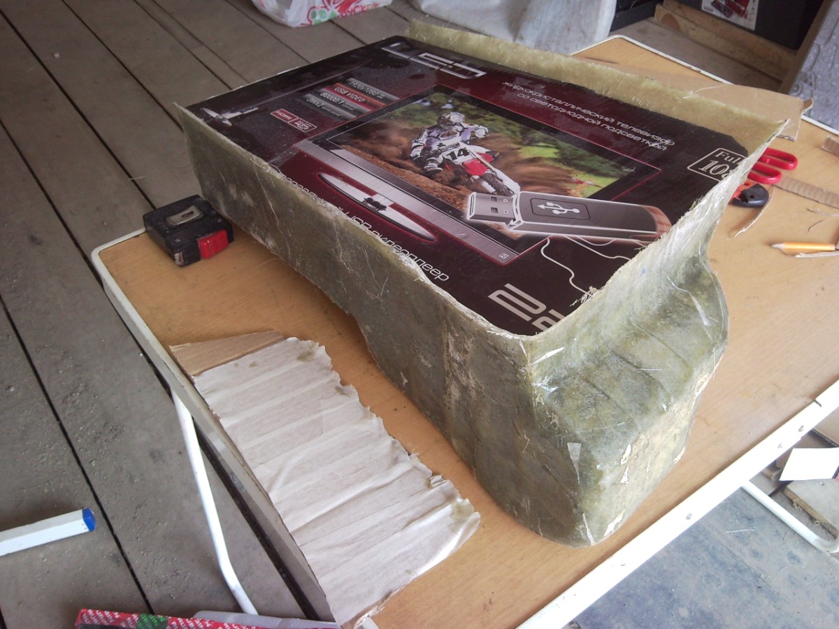

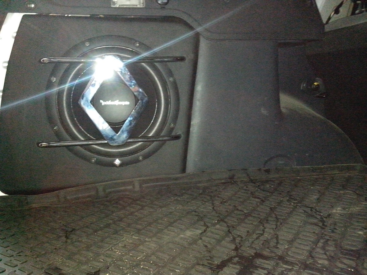

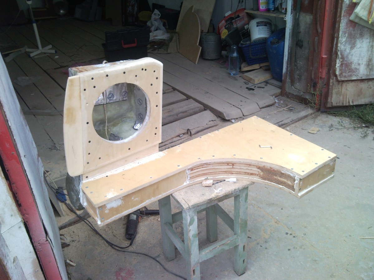

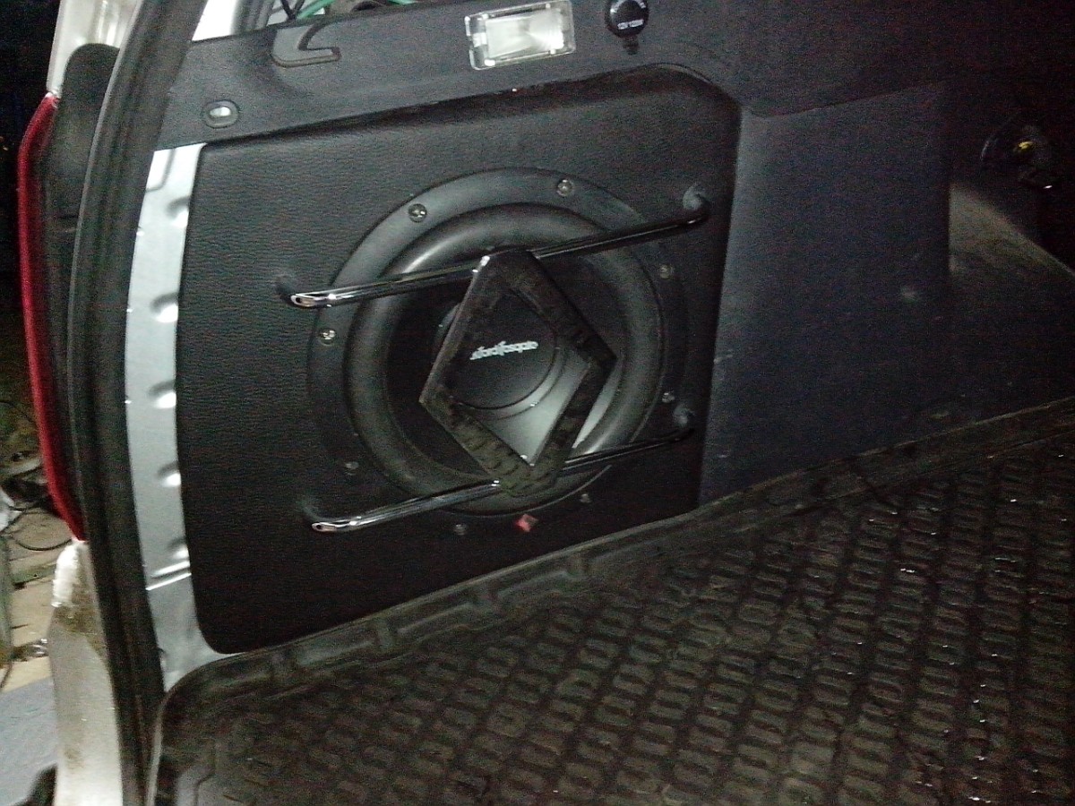

Саб. Как много в этом звуке. Инсталлировать изначально был согласен только в левую нишу. Ибо ожидал ребенка ( сейчас уже в кроватке) и коляску возить с ящиком не вариант.

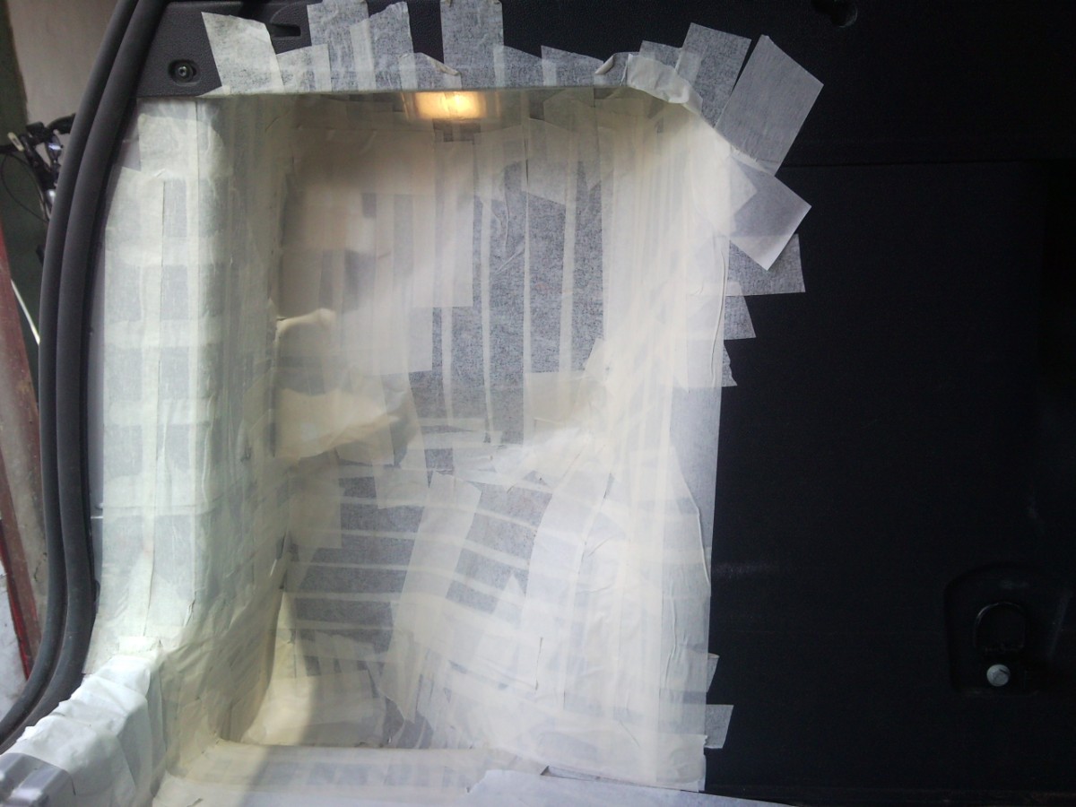

В общем закупил стекломата, полиэфирки и в путь!
На малярный скотч ложатся первые слои
После двух слоев вытащил болвана и стал набирать толщину на свежем воздухе

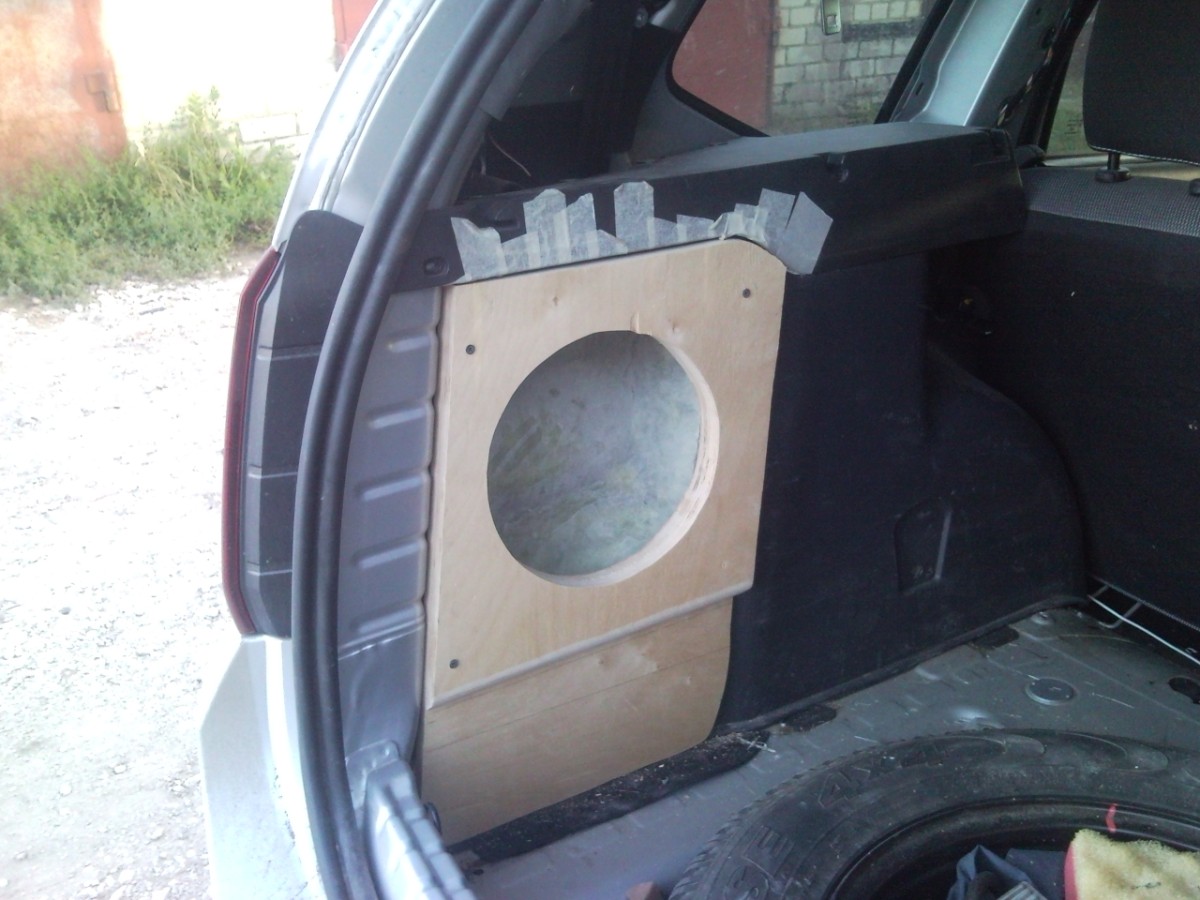

Макетирование будущей передней плиты

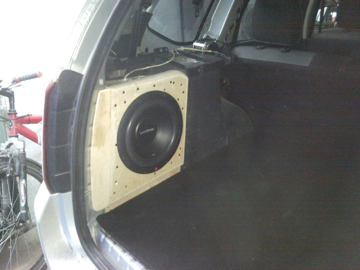

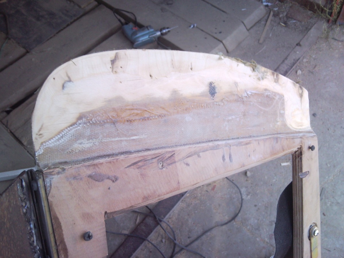

И вот, толщина набрана, вклеены бруски для крепления передней панели, и пошла в ход фанера. Лицевая часть двухслойная.
Наброска:

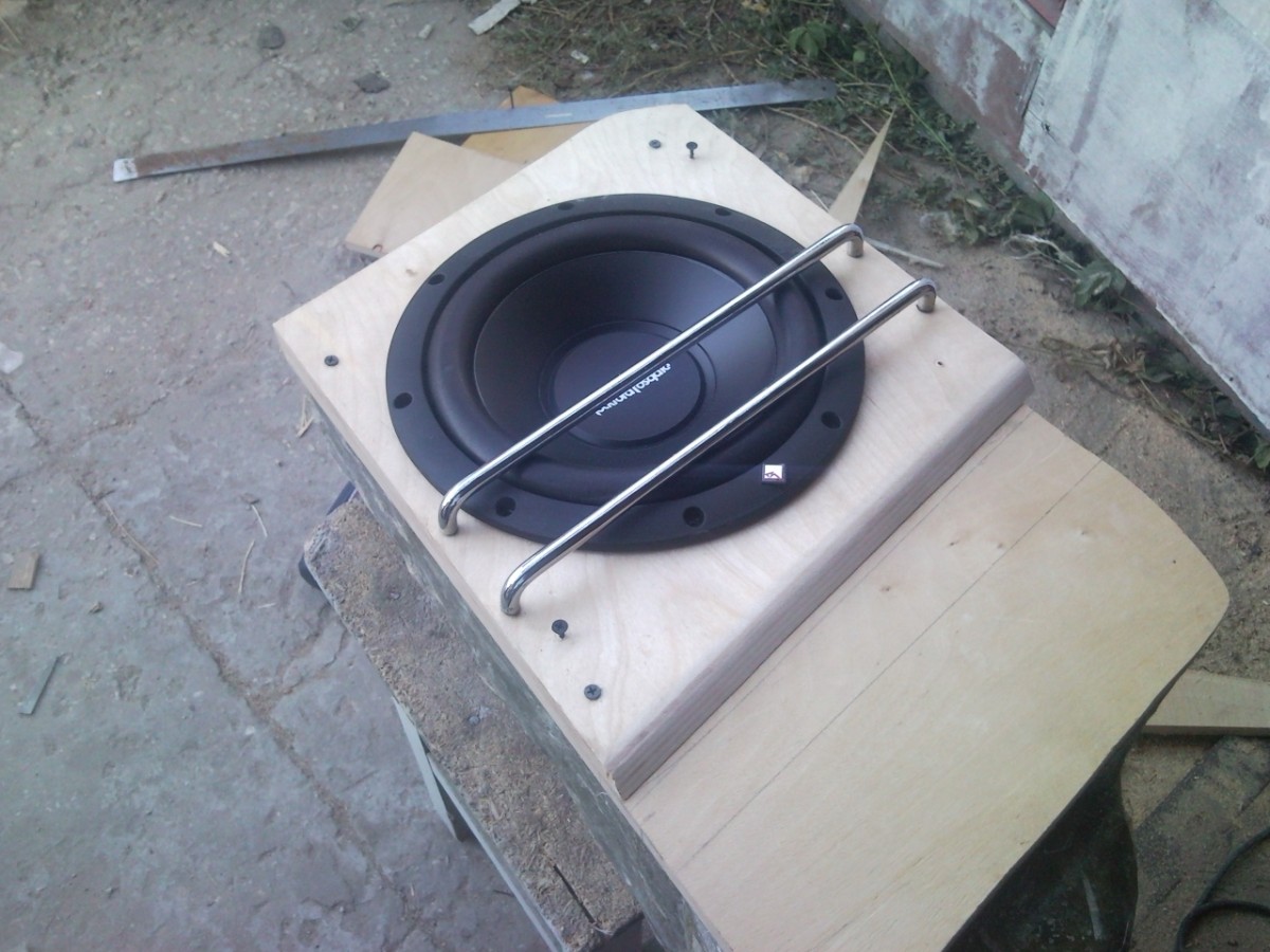

Конечно же удержаться от примерки динамика не смог)))). Кста, динамик Rokford Fosgate R2D2 10". Требует объема 22-24 литра. Что и было моей целью.
Измерение водой показали 13 литров в чистоте, что конечно маловато даже для десятки. Поэтому началось строительство нижней части саба.

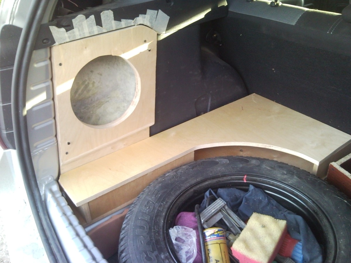

Макетируем, пилим, примеряем:

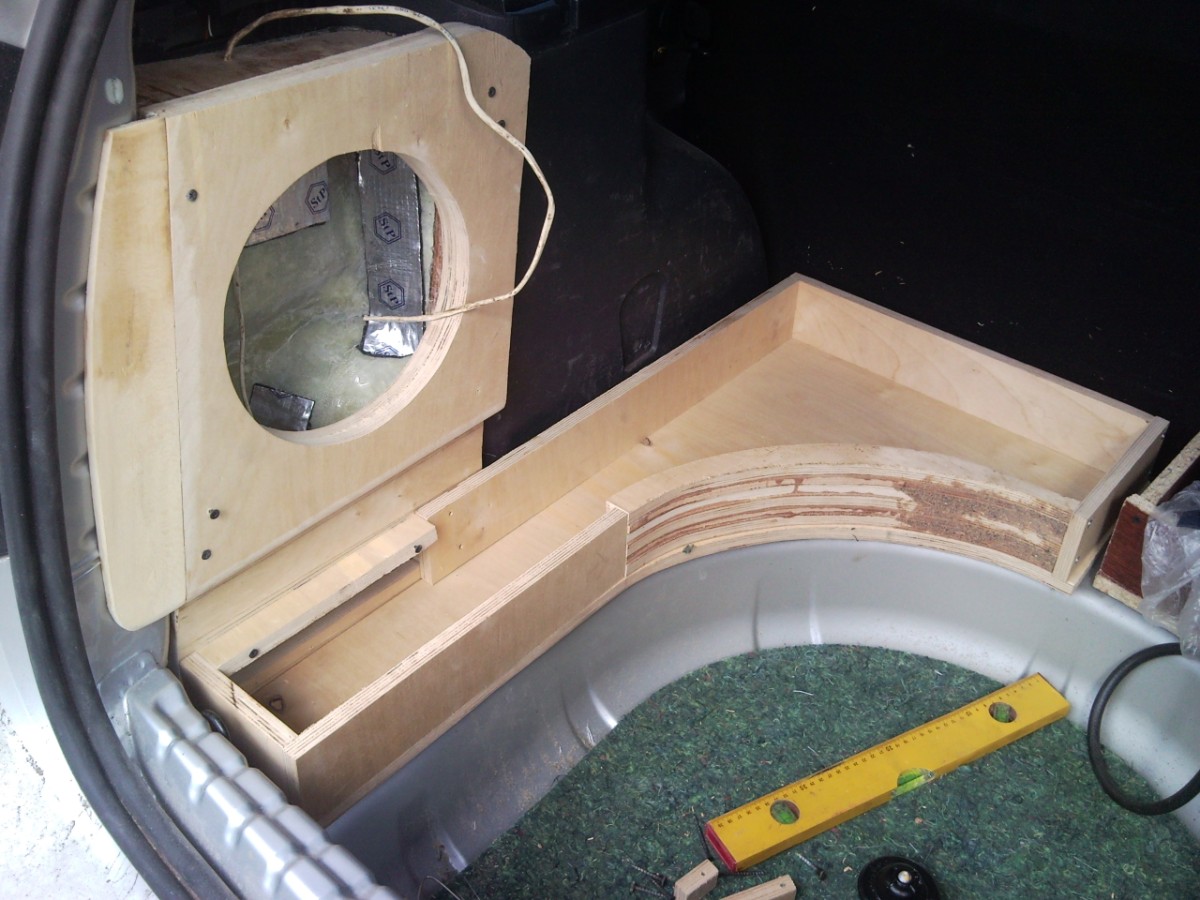

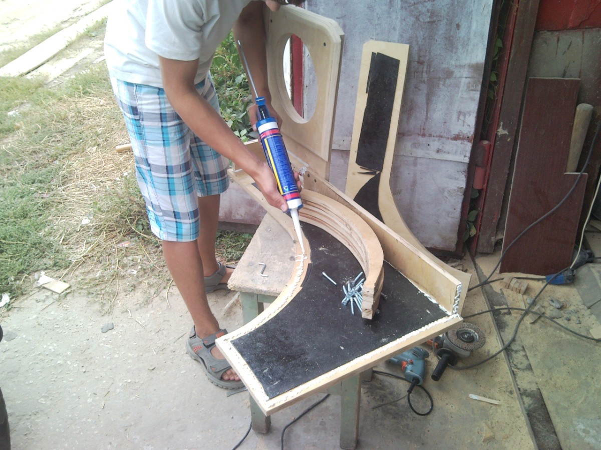

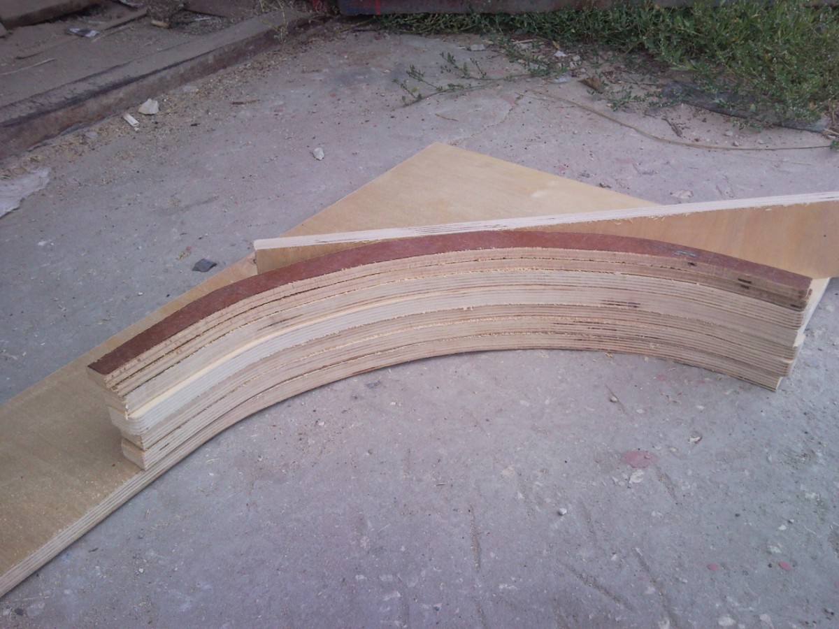

Изгиб вокруг колеса сделал по классической технологии. Много фанеры и эпоксидки, итог: монолит!
Уже что то начинает вырисовываться:
Кишочки конструкции:
Ну чтож, все примерено, все подходит, пора собирать! На герметик и собираем евровинтами. Отличный крепеж! Рекомендую!
Конструкция готова и сохнет:

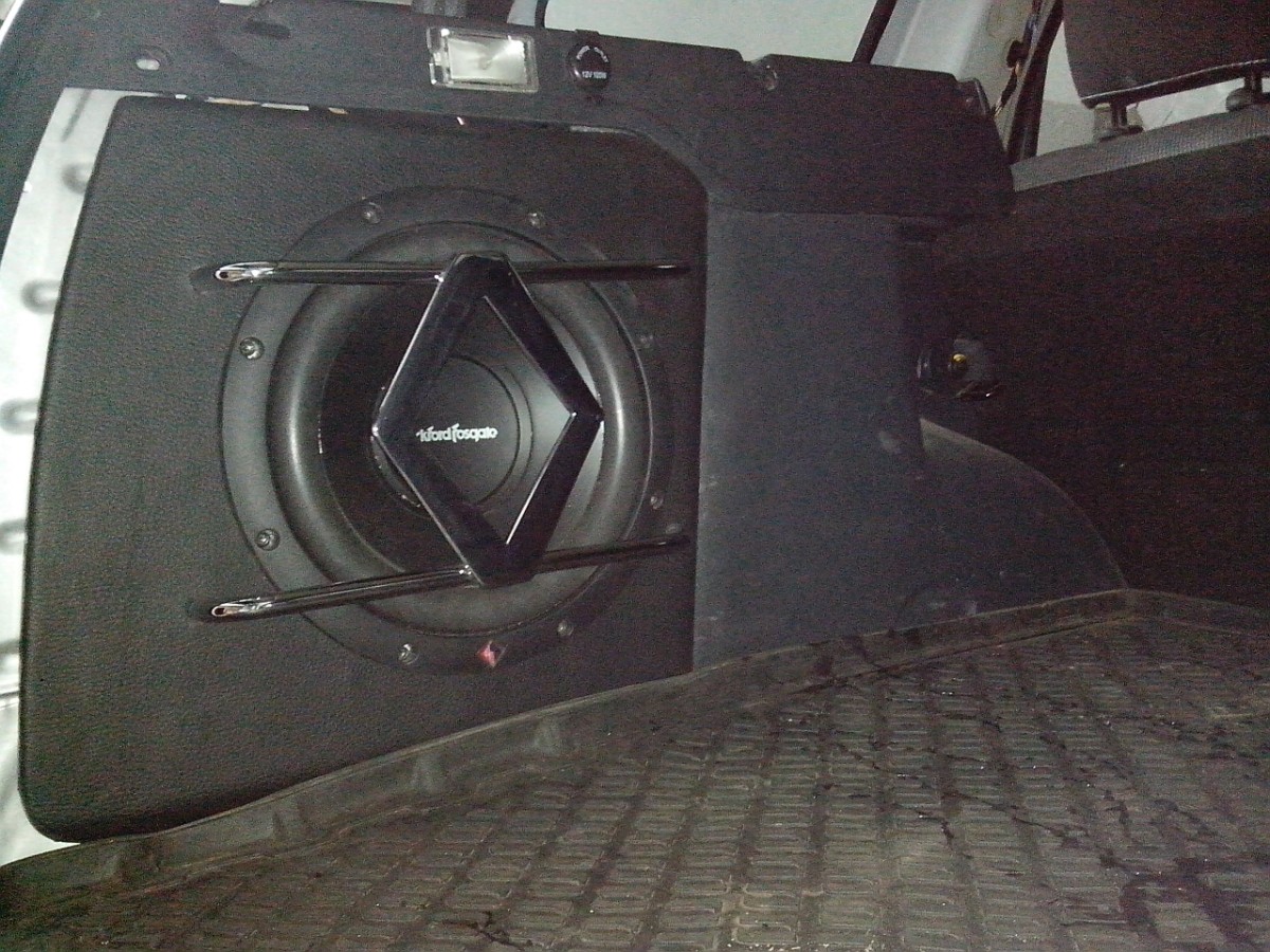

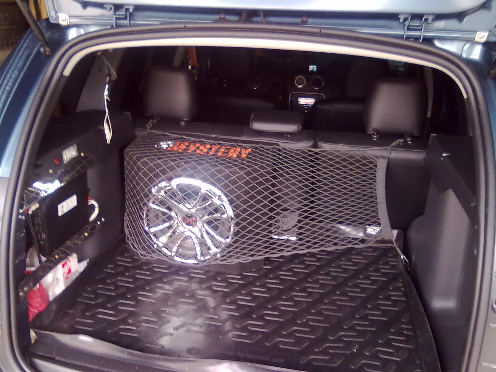

Не без трепета было все засунуто в габажник, дабы проверить, работает ли? Итог: работает! Идеально работает! Быстрый, точный, правильный бас. Я счастлив.
Общий объем вышел 23 литра, что и требовалось для меня.
В таком виде я отъездил полгода, не мог обтянуть ввиду занятости друга, который делал мне защиту для динамика. Но вот наконец он её сделал! И я закончил инсталл. Прошу:

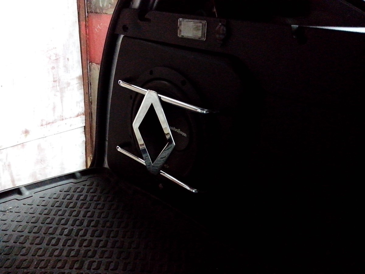

Как видно, плафон я перенес, также воткнул розетку прикуривателя, привык, не могу без неё, на предыдущей машине была.
В итоге работ багажник практически не уменьшен, все можно демонтировать без дыр, при продаже все возвращается в заводсвое состояние.

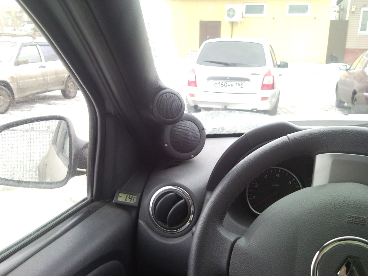

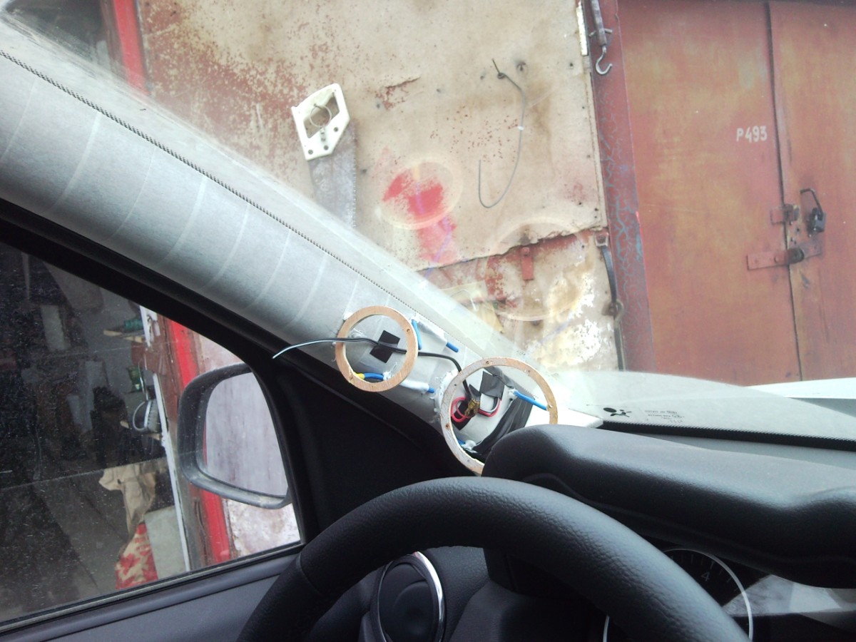

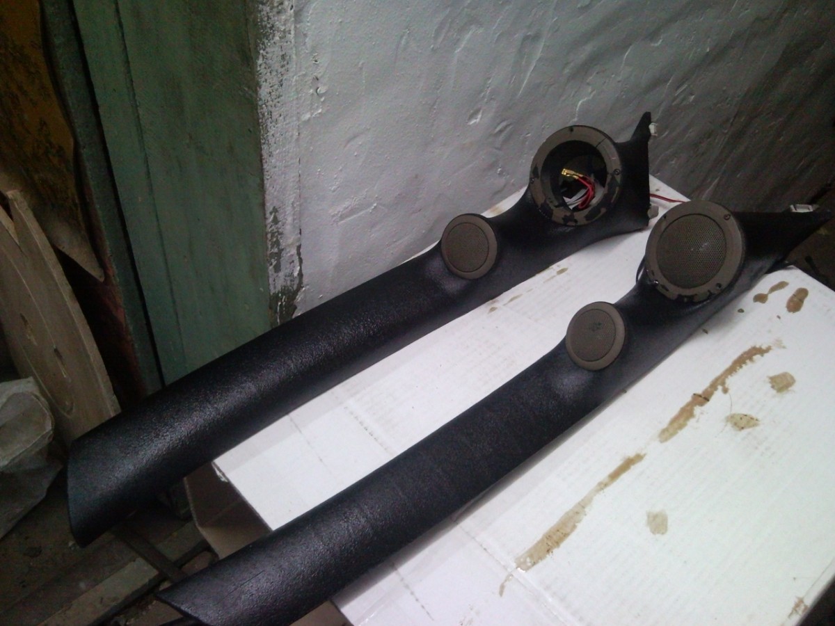

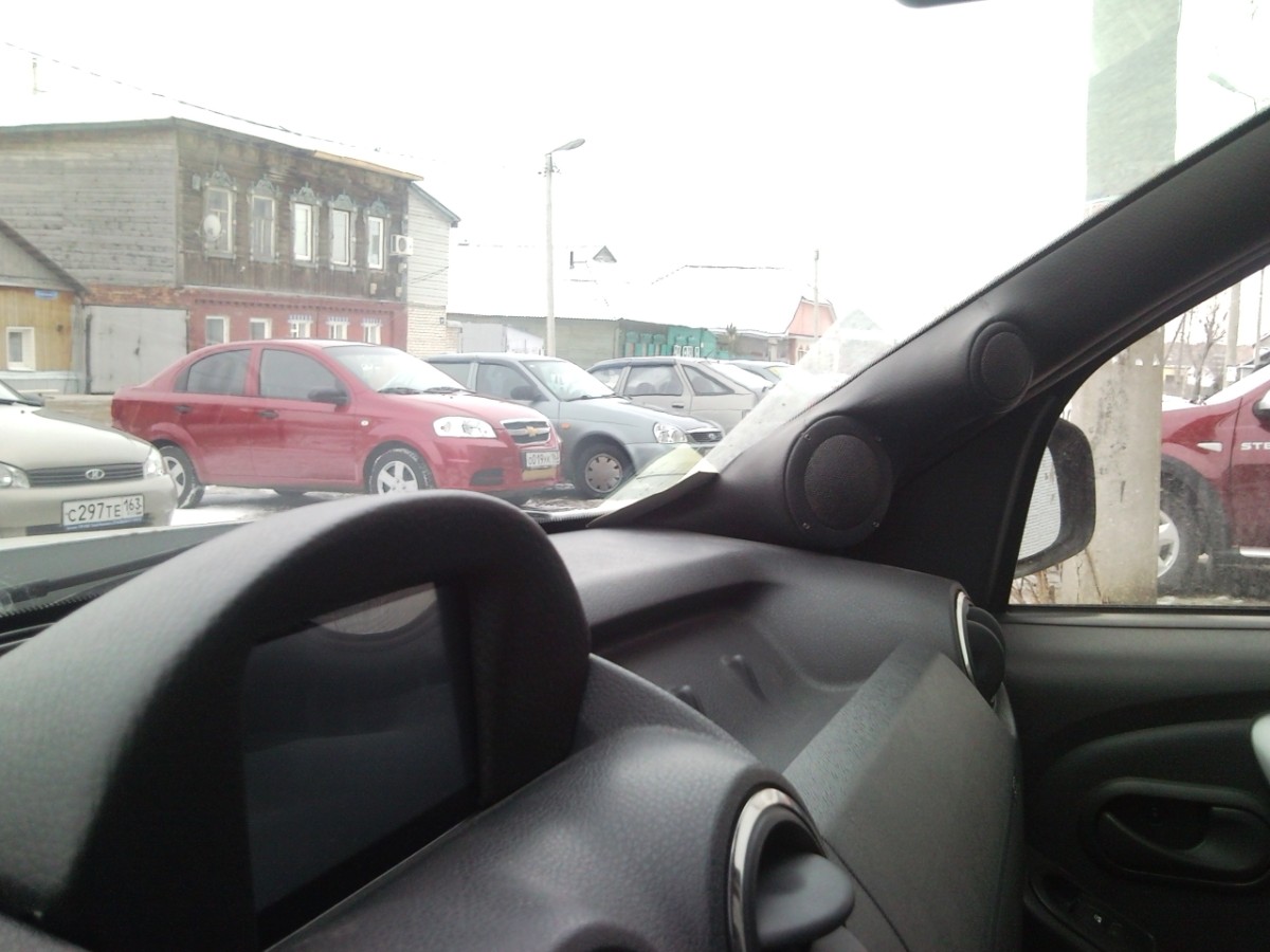

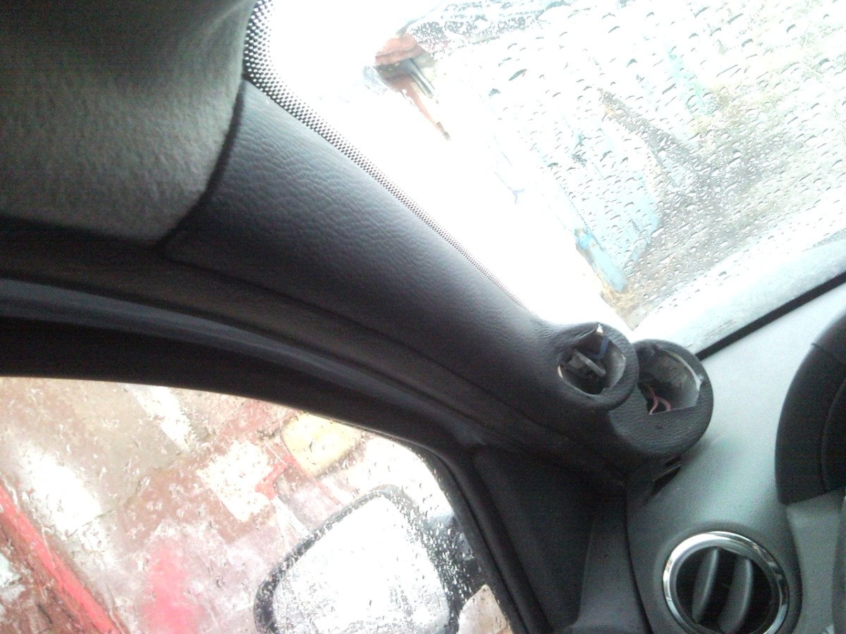

Часть 3 Стойки.
Имею стойкое убеждение что сч и вч должны быть повыше. Поэтому стойки надо было делать. Да,акустика не венец творения, но просто установка в стойки дает прыжок качетсва несравнимый с простой установкой "динамика подороже в дверь". Поэтому запилил я себе стойки. По установившейся традиции родные стойки не ломал, технология предусматривет накладку новой скорлупы на родную стойку. При продаже я скорлупу сниму и вернутся родные стойки. Этапы строительства ясны из фото. Включение организованно через трехполосный кроссовер.
В общем смотрите, спрашивайте. Это просто мой вариант постройки.

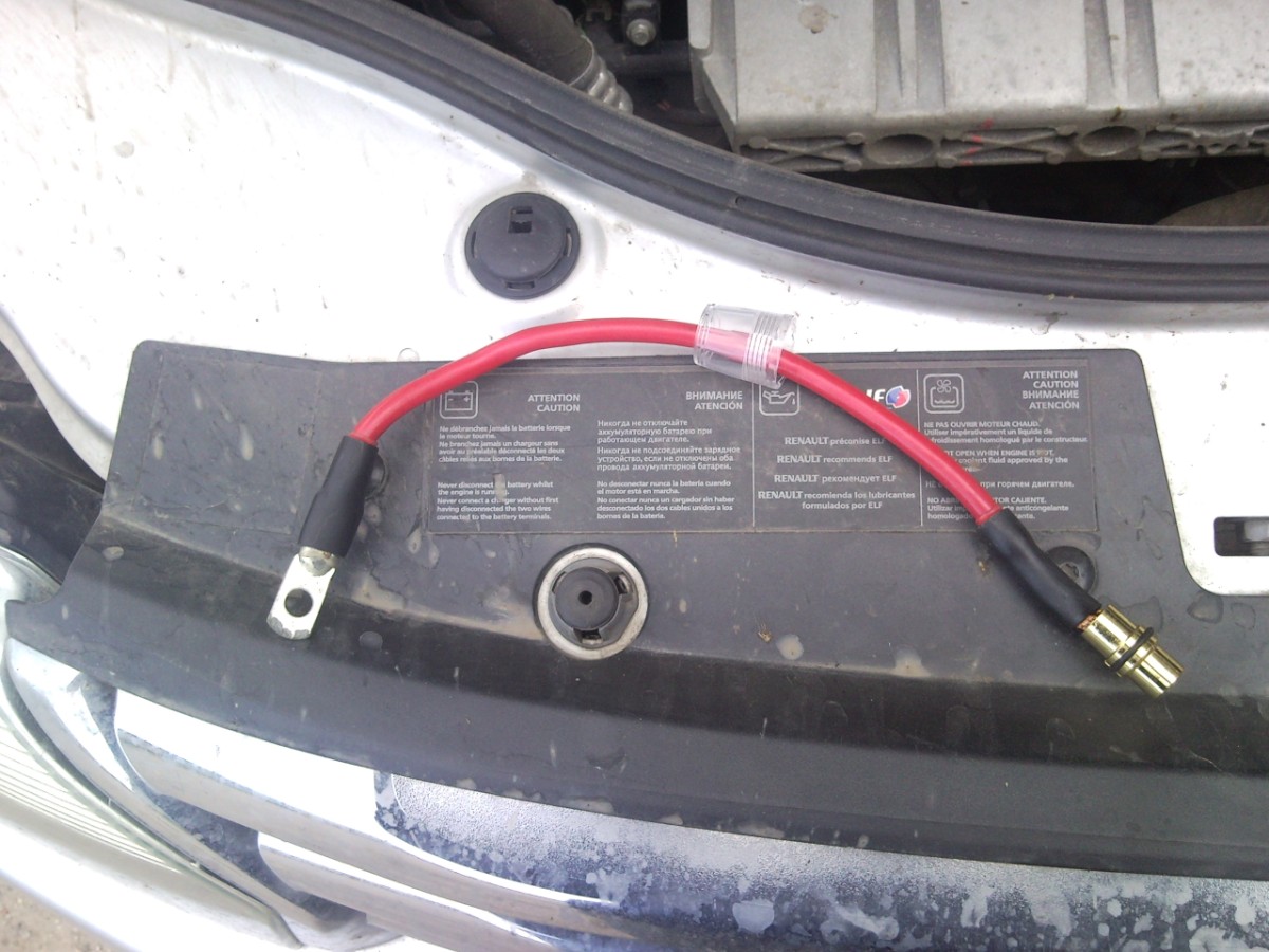

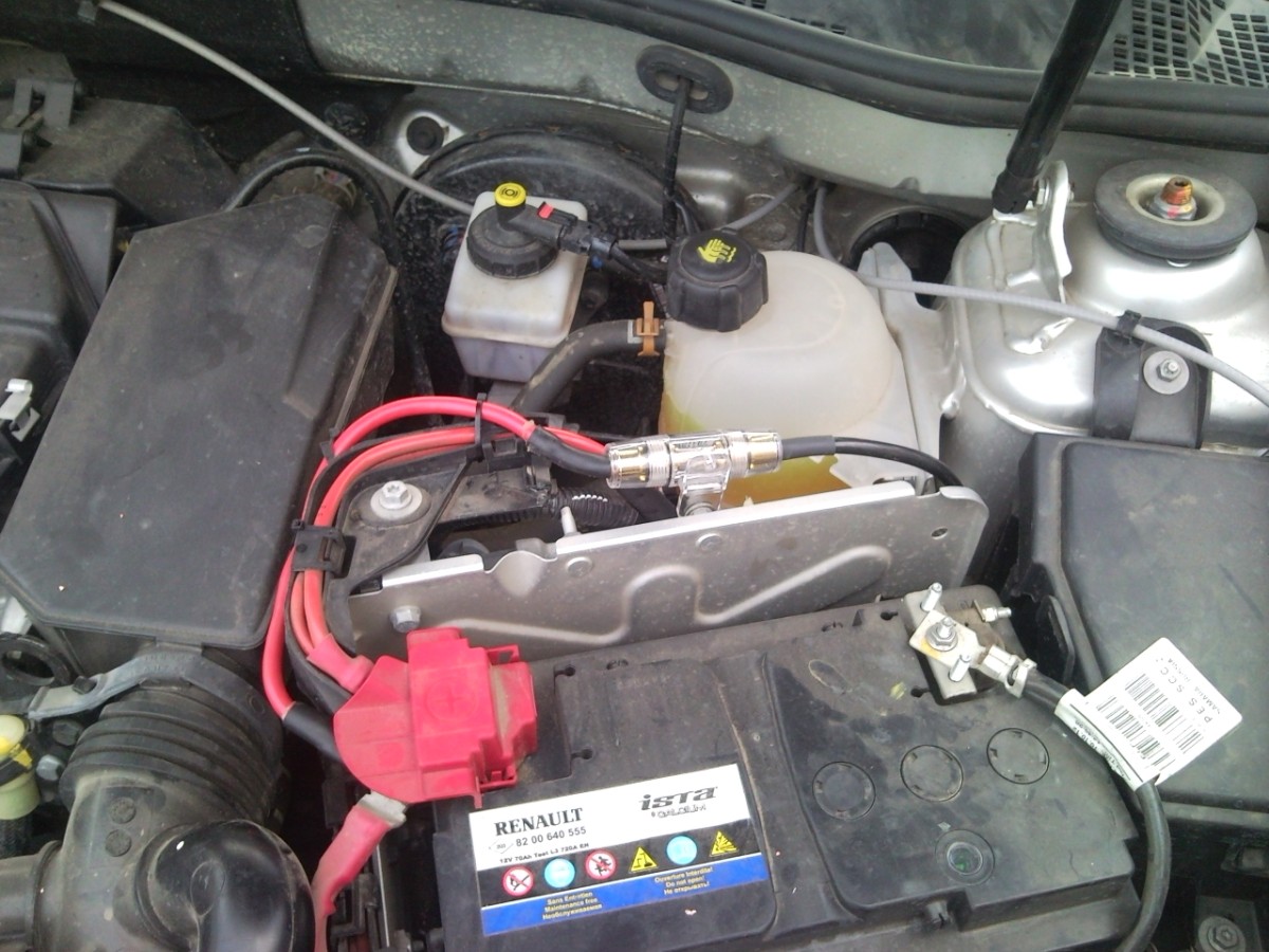

Откуда провода на розетку тянул?
Старый 30.12.2013, 11:38   #6
ikm
Кот в дастере
Аватар для ikm
Онлайн: ikm вне форума
Был(а): 26 мая 2020 11:50
Адрес: сзрн смрск
Автомобиль: Антара 13
По умолчанию Re: Стелс саб + усилитель. Багажник. Итог трудов.
дык с усилителя. а на усилитель идет провод 16 квадрат через предох 60а
Вот подкапотная дистрибуция:
Все отлично сделано.Про дополнительные вч и сч динамки тоже думал.Только так заморочиться я бы не решился.Из всего что нужно есть только желание.Нет ни времени ни самого главного-золотых рук.Респект большой автору.Да и сабвуфер сделан поуму.Хотел было кинуть просто в багажник сабвуфер,да как прикинул сколько места занимает и передумал.

все ок.сам знаю сколько нужно времени на подобные заморочки.можно было подобрать саб десятку на объем только крыла-13л.было бы меньше работы.
как в левой задней фаре менять лампы-....???
16 динамики должны заиграть после переделки и шумке дверей+ колечки под динамики-ну ты в курсе)))
Ну лампочки я меняю раз в пять лет в среднем. На предыдущей лаче за пять лет и100 тык пробега не менял ниразу. Ибо использую ДХО. В общем раз в пять лет вытащить саб не проблема.
Кстати 13 литров без динамика и без передней стенки. С вычетом дина и прочего там 10 литров. Тут не десяткой, тут восьмеркой пахнет. Кстати еще один ограничивающий параметр это глубина. В ящике 10-11 см глубины. Дины нужны только плоские. А мощные восьмерки пипец какие глубокие.
Двери я решил для себя что классическая технология мне надоела. Мечтаю о ящикак. Ибо только ящики дадут панч и драйв. Тормозит меня космическая стоимость родных обшивок. Около15 тыр !!!! за штуку!!! Если бы кто подсказал где найти бу обшивки за недорого я бы с радостью реализовал отличные ящичные двери. Ибо обшивки позволяют

ну вот http://www.avtozvuk.com/az/2010/07/072-pioneer.htm
12нашка для дастера как раз.сам в калину мастырил на таком динамике плоский саб выровняв заднюю часть наклонной спинки сдвоенного сиденья.
сейчас такие рубля4 стоят новые
удачи в построении коробок для дверей.будешь снимать обшивку -защети от воров тяги на дверях.писал я про это не помню где.
чтоб не открывался снаружи простой проволокой!!

ikm Молодец отлично получилась у меня тоже была мысля про эти нищи , но с таким материалом я не разу не работал и у нас в дыре не где взять материал . Делал так что бы быстро можно было снять

Честно говоря материал это самое сложное. Ездил в самару. Весь материал к сожалению только в городах миллионниках

Дааааааааааааааа впечатлил ты меня, уже загорелся так сделать. А то пришла недавно магнитолка с китая на 4-м ведре. Она, но не знаю чё за звук будет на ней: http://www.erisin.com/erisin-es8935a...-ram_p467.html
Жду када морозы поутихнут буду ставить, уже проводов силовых накупил, предохранитель в колбе, клеммников, динамики morel на перед (http://www.dns-shop.ru/catalog/i1645...6.html#opinion )и усилок kicx QS 4.65 четырехканальник, на зад оставлю штатные, саб ставить пока не буду и так должно хватить (но на всякий пожарный кину + и тюльпанчик с головы).
Когда пришла магнитола не верил, что всё работает на адрюшке 4 так хорошо как рекламировали и судя по спецификации. Всё улёт, юзаю как планшет - полёт нормальный, проги качает с play маркета, пришёл с кётая не битый, не царапанный.
Посмотрим какой звук после инсталяции (а потом, весной-летом ошумлю дверки).
Вопрос к тебе профессиональный, а если 2 усилка и инсталлировать по твоей схеме в зад-прав - усил на саб, в зад лев - сам саб, то куда 4-х канальник на дверки деть?
Иииии главное, чуть не забыл у меня город вроде не маленький - где искать фанеру (какие у нее опознавательные признаки? Марка, ГОСТ, ТУ, толщина, состав? Поправь если туплю, ничё пока в этом не понимаю, но хочу, да и лобзиком вроде умею работать и руки из правильных мест растут).
Про предохранители, хочу пока 4-х канальник подключить, саб с усилом потом, так вот тоже взял на 60А (хотя на усилке 40А) и на будущее кинуть 2-ой предохранитель на усил, то какой поставить? Тоже 60А или формула какая есть сколько накидывать то % от номинала?

pavxp
сорри отвечу
на кой 4 канала.
делай фронт достойный.
а куда прятать под полку у переднего пассажира.
или был инстал в ноги переднего пассажира.там пенопласт срезать и в путь.

Да вот видел, читал не катит 1-ый вариант, в зим. период перекрывает воздуховод под сиденьем + сам греется.
2-ой вариант - влага, сырость в ногах, всё затекает, так и до КЗ не долго. Тогда (под мой усь) фронт на 2 канала, остальные 2 канала мостом на саб, тогда решение как у ikm остается без изменений.

Да, я бы делал мостом на саб, и пару каналов на фронт. Чтобы одним усилком обойтись. У меня просто исторически сложилось что в наличии 2 усилка мощных но двухканальных, поэтому и извращаюсь.
А зачем вам усилитель на задние двери? Их вообще по хорошему выключить надо, чтобы не бубнили. Так что 4 канальника более чем достаточно.
Кстати кроме указанных мест вполне нормально распологается усилок под сиденьем, и, если небольшой, в модернизированной нише вокруг запаски. До сих пор думаю положить туда свой 88 пионер на выносном пульте для звука так сказать. И ещё у меня была слабо сформированная мысль что небольшие усилки можно аккуратно положить на полки в багажнике, которые по бокам от шторки остаются. Ну там тоже подиумы можно нагородить чтобы все по фен-шую было.
По предохам я так скажу. Не забивайте голову ерундой. У меня усилители разные уже 12 лет, и ниразу я не смог спалить предохи на них. Там запас от дурака хороший. Палят их в основном спортсмены. У обычного человека они всегда живые. Так что 60а на 2 усилителя хватит, если конечно не маниак. И не нужен там второй предох. У меня было время на 40а 2 усилка работали и ничего. Хотя может у вас планы выдавить давлением стекло заднее, тогда да, можно и 100а спалить.
Фанеру удобно брать в ближайшем леруа мерлене или кастораме. Я брал в кастораме, мне её там бесплатно и порезали тут же, чтобы в машину влезла. Продается листами 1.52 х1.52 . У меня ещё остатки остались. Толщина от 15 мм и выше, по вкусу. Я делал 15 мм, и не жалею. Только панель динамика делал в 2 слоя. Стоит такой лист дешевле 1000 рублей.
А вот стекломат и полиэфирку я нашол только в Самаре, в спец конторе, занимающейся продажей этого в промышленных масштабах. В маленьких городах этого нет в принципе. Кстати всего на корпус саба потрачено около 3 тыр.
Встречный вопрос. Очень думаю над головой, хочется на андроиде, ибо есть мечта слушать онлайн радио через мобильный инет, очень оказывается здорово выходит, только через смартфон неудобно. Как эту голова будет выглядеть на месте? Обязательно сделай фото, я смотрю на неё давно, но не решаюсь. Ещё тормозит обязательное наличие переходной рамки, что имхо будет некрасиво. Мне кажется красивее будет купить переднюю морду от аутентика с прямоугольной дыркой.
Ну и конечно интересует как звук у этого девайса.
Хочу в отпуск. Всегда.
