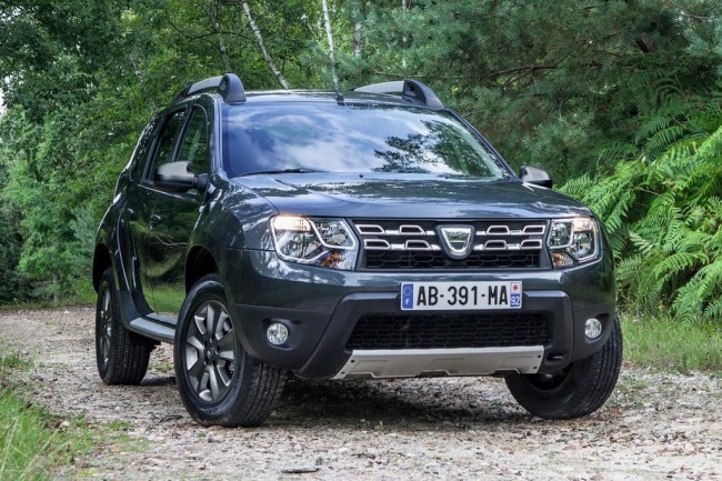

На рестайле фары не такие, с ДХО. И чего-то больно острый угол нижний внутренний.

А по моему, похожи на Дачию обновленную. К нашим вроде не подходит по креплениям и форме.

Щас глянул на форум террановский. Точняк. это его фары.

Вот рестайл, а вам впаривают что-то другое
