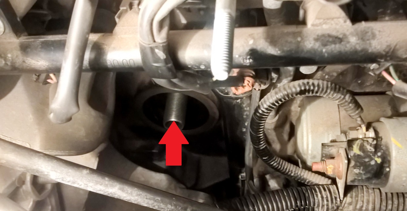

Доброго времени суток, подскажите кто знает, резьба на которую накручивается маслянный фильтр на сколько должна выступать? Что то у меня чувство что она открутилась, масло подкапывает под фильтром.

А это не так важно, на сколько выступает, в фильтре резьба на проход, если только в перепускной клапан не упереться

Я по этому и спрашиваю на сколько она выступает, вдруг уперается и по этому не дает закрутиться фильтру до конца.

Чтоб упереться, эта центральная часть, не знаю, как она правильно называется  , должна выкрутиться, минимум, на половину высоты фильтра.
ЗЫ, а фильтр подтянуть не пробовали? Или открутить и замерить, что, и на сколько выступает?

В выходной менял масло, поставил МАНовский фильтр, не было в магазинах оригинала, прогрел двс все нормально под фильтром сухо, ушел домой через час пришел посмотрел под фильтром сыро и подтек в низ, подумал что фильтр виноват, вчера купил оригинал заменил, вечером поездил все нормально, сегодня утром прихожу опять под фильтром сыро. Подтягивал фильтр ключем. На сколько выкручена резьба не замерял, по этому и спрашиваю может у кого есть инфа, в инете не нашел.
