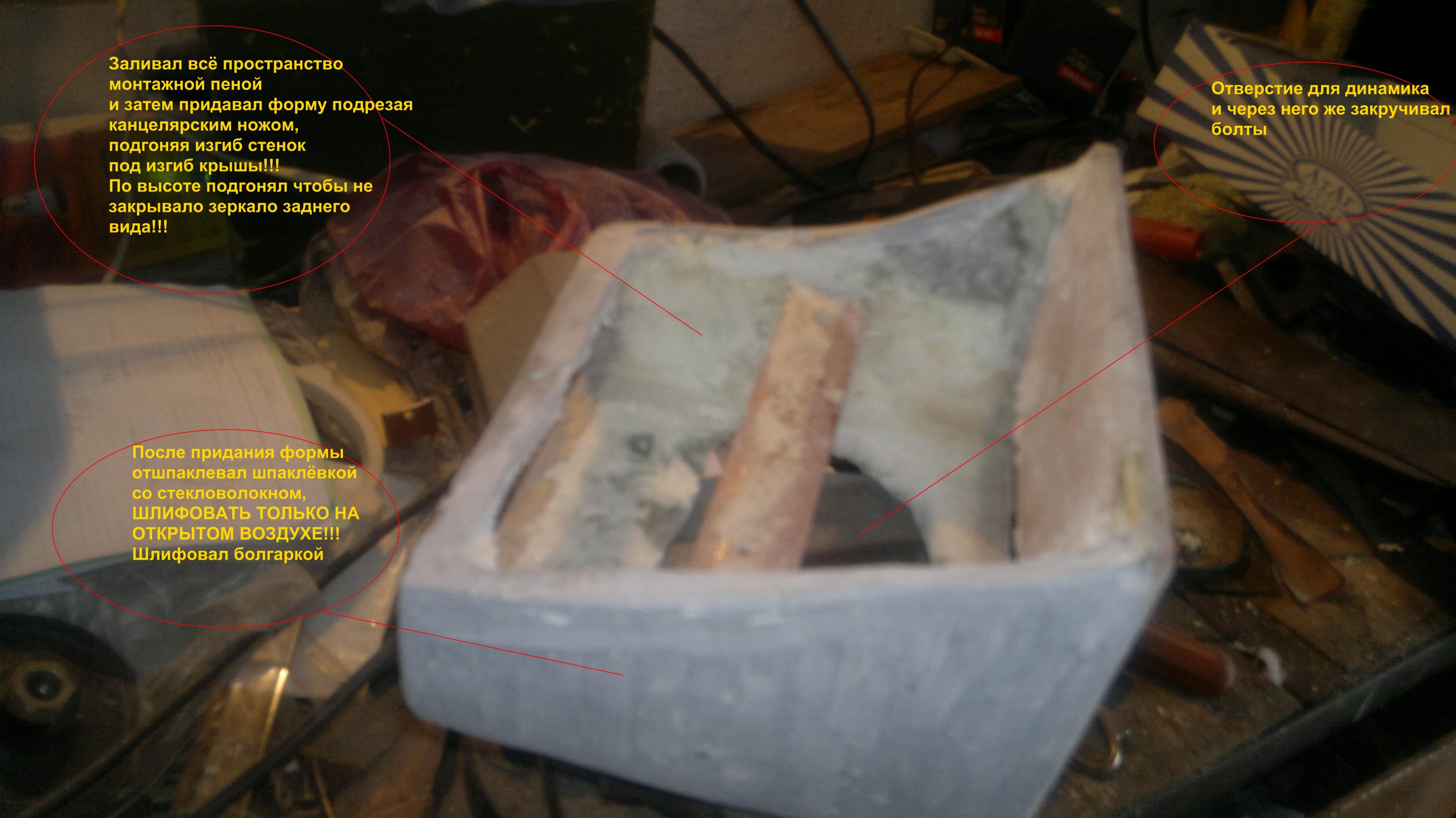

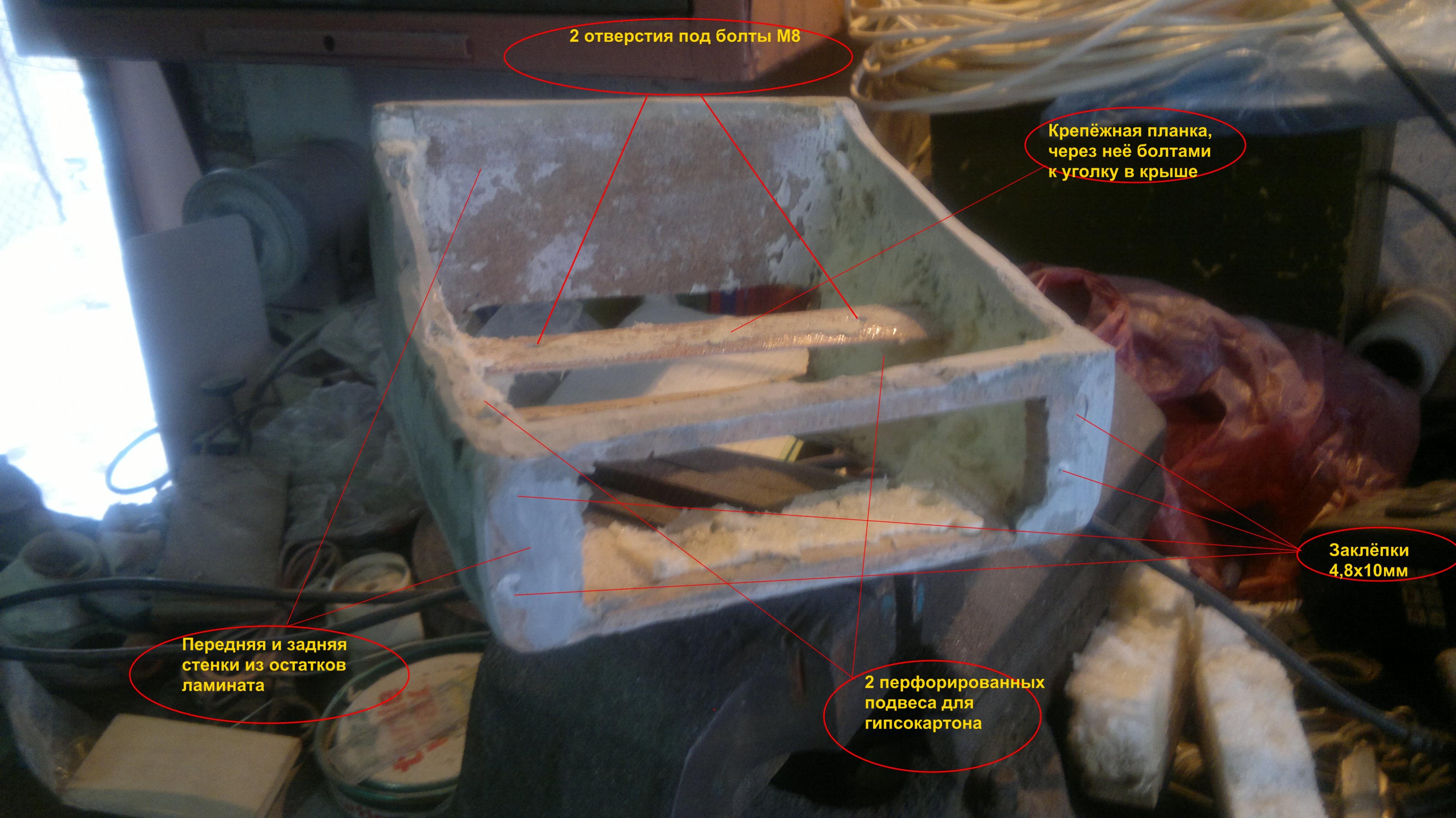

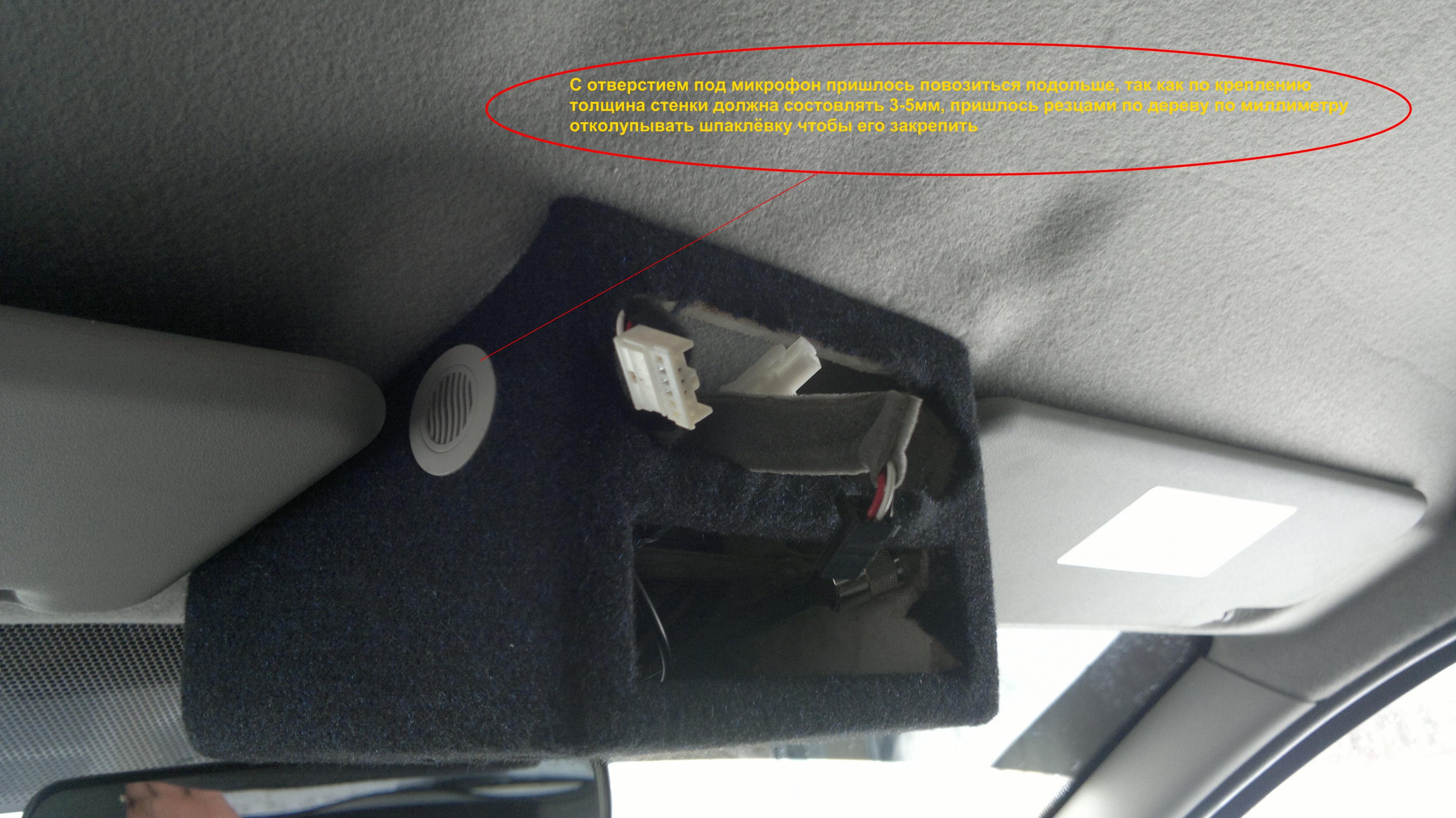

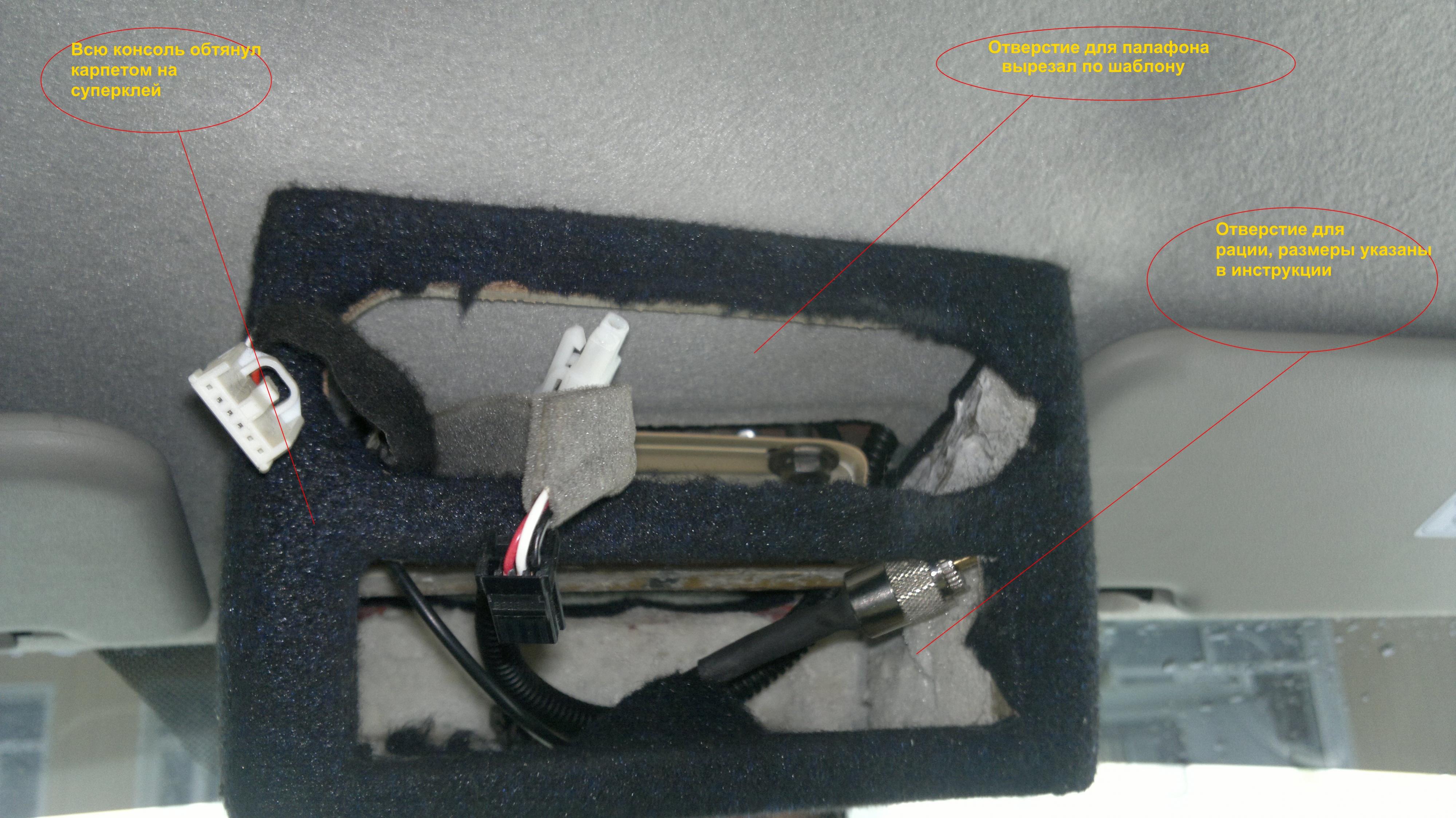

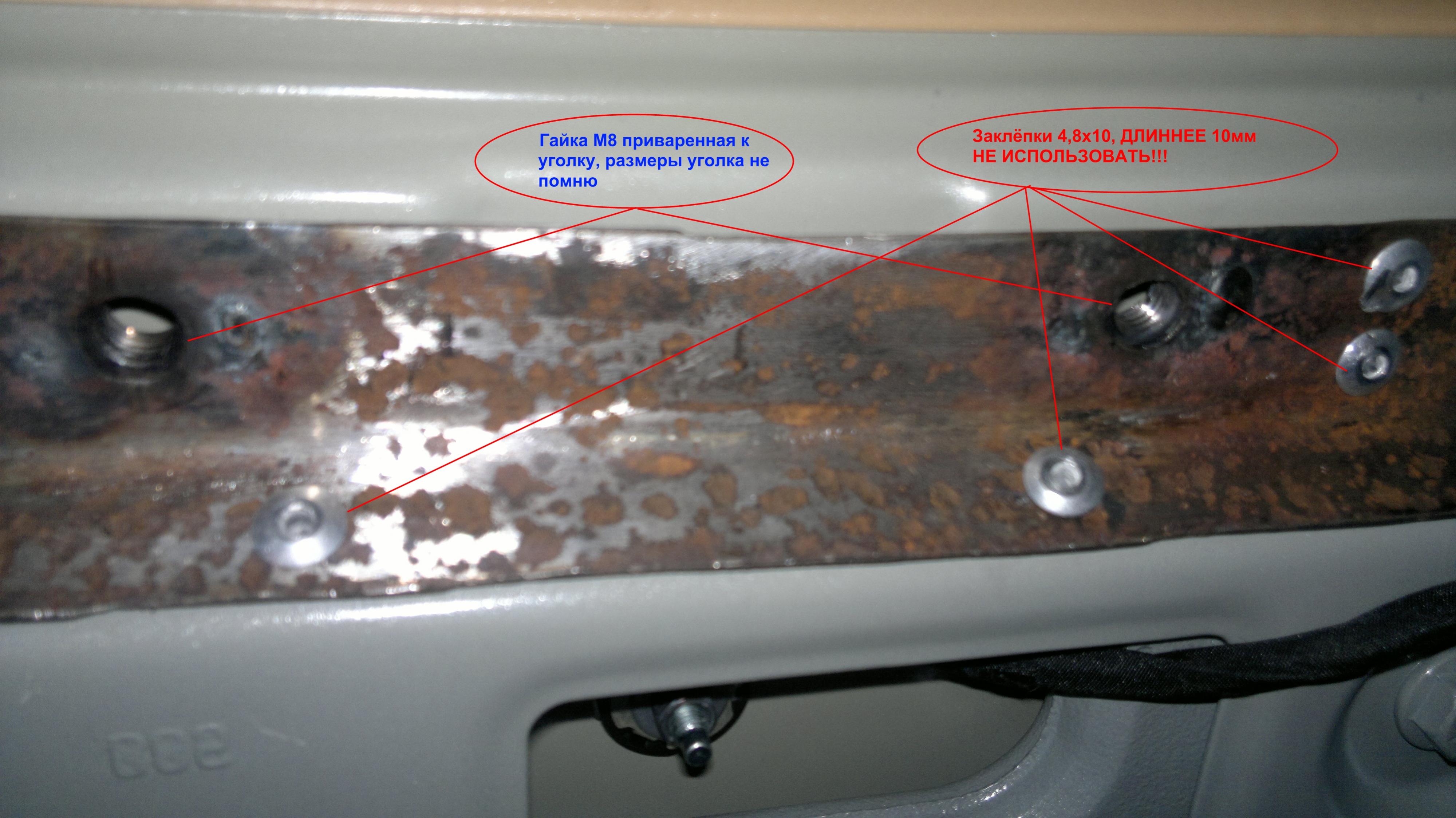

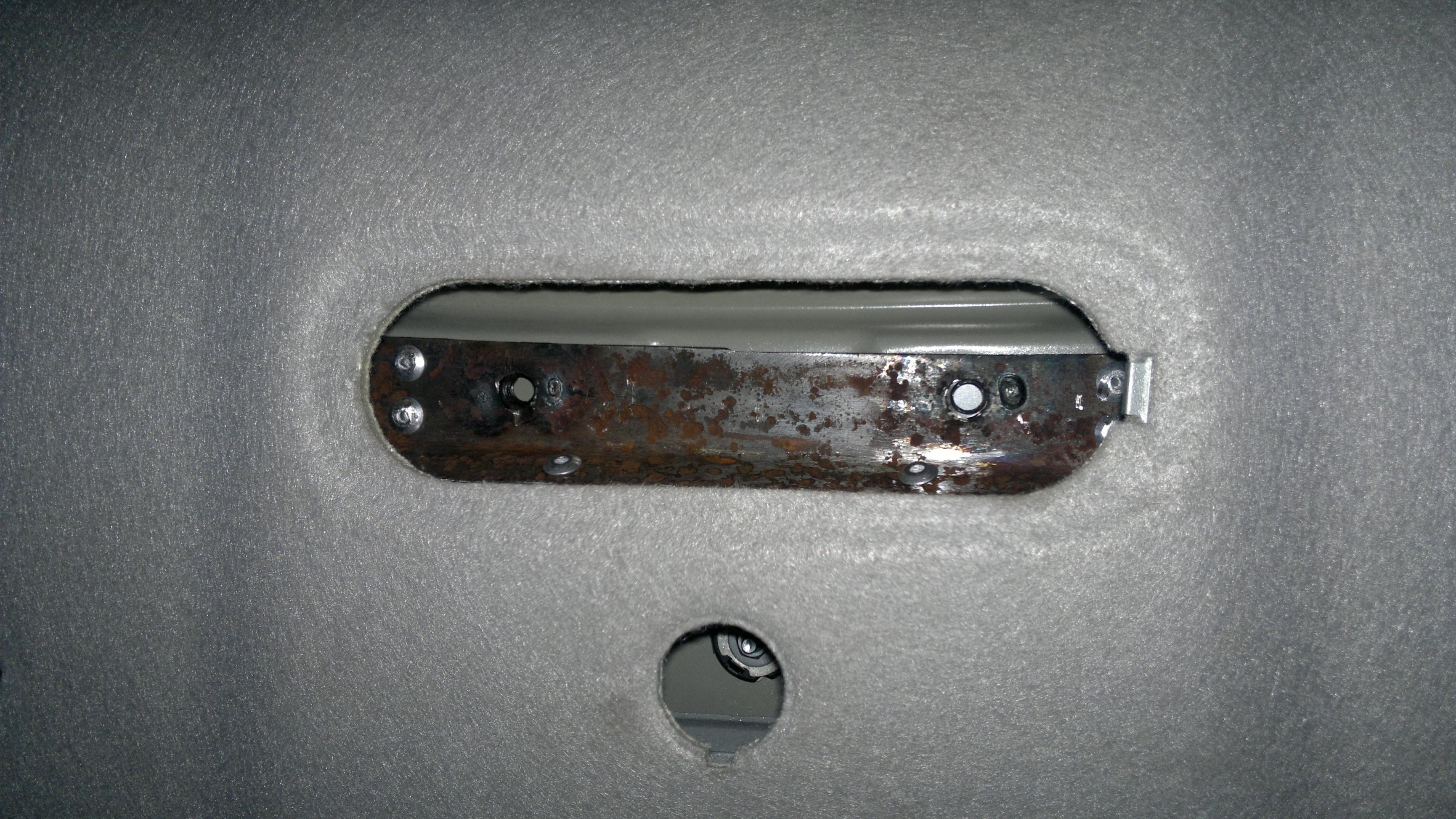

Парни, выставляю весь свой "колхозный" процесс...
Если кому потребуется могу подробнее описать процесс, т.к. при снятии потолка были проблемы со снятием солнцезащитных козырьков....
Если не сложно, опишите поподробнее этот момент. Было нужно снять, но не стал - побоялся применять чрезмерное усилие.

В принципе ничего сложного, боковые крепления, на которых отя находится снимаются легко - торксом откручиваете винт и не сильно тянете вниз и от себя к лобовому стеклу. Там ввиде крюка сделано. А с другим креплением выкручиваете винт полностью и наживляете его обратно на несколько витков и дальше торксом нажимаете на винт утапливая его внутрь. Далее тянете за крепление вниз и к стеклу помогая отвёрткой.[COLOR="Silver"]
