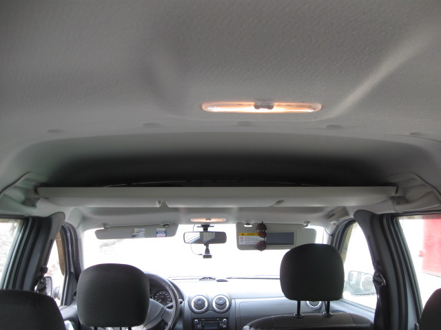

потолочная полка от ларгуса
сегодня в ларгусе увидел потолочную полку
прикольно-места много
может попробовать прикупить и поставить-кто -что скажет

так она не над водилой вроде находиться
я видел что заднее крепление у ней в районе задних потолочных ручек

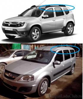

я хотел сказать, что потолок у ларгуса более выпуклый вверх, а у дастера потолок практически на линии полки - так что, к сожалению из этого рояля, как и из того
http://www.dusterclubs.ru/vb/showthread.php?t=1329
ничего не выйдет

Нехватит высоты, у дастера как и у логана потолок начинается от линии дверей, а у ларгуса еще сверху выступ есть, который увеличивает пространство расширяя крышу вверх.

Без натурной примерки не обойтись, но:
1. можно предположить, что голове водителя мешать не будет, т.к начинается от стоек, судя по картинке
2. Если там есть вертикальный бортик, то при столкновении оттуда ничего не полетит.
3. При серьезной аварии непристегнутые задние пассажиры могут физиономией ткнуться в полку.
Да, а стоимость полки известна?

Вот артикулы которые надо заказывать.
8200820390, 8200820384, 8200820381
Стоимость полки порядка 4500рублей за весь комплект.
В комплекте идут сама полка, и два кронштейна.

судя по картинке , она со стороны водилеля в потолок упирается и к нему же крепится
а так как в универсале крыша зело изрядно выше , то поставить ее не получится

Согласен.
У ларгуса крыша приподнята!
А у дастера, логан, сандеро крыши обычные.
