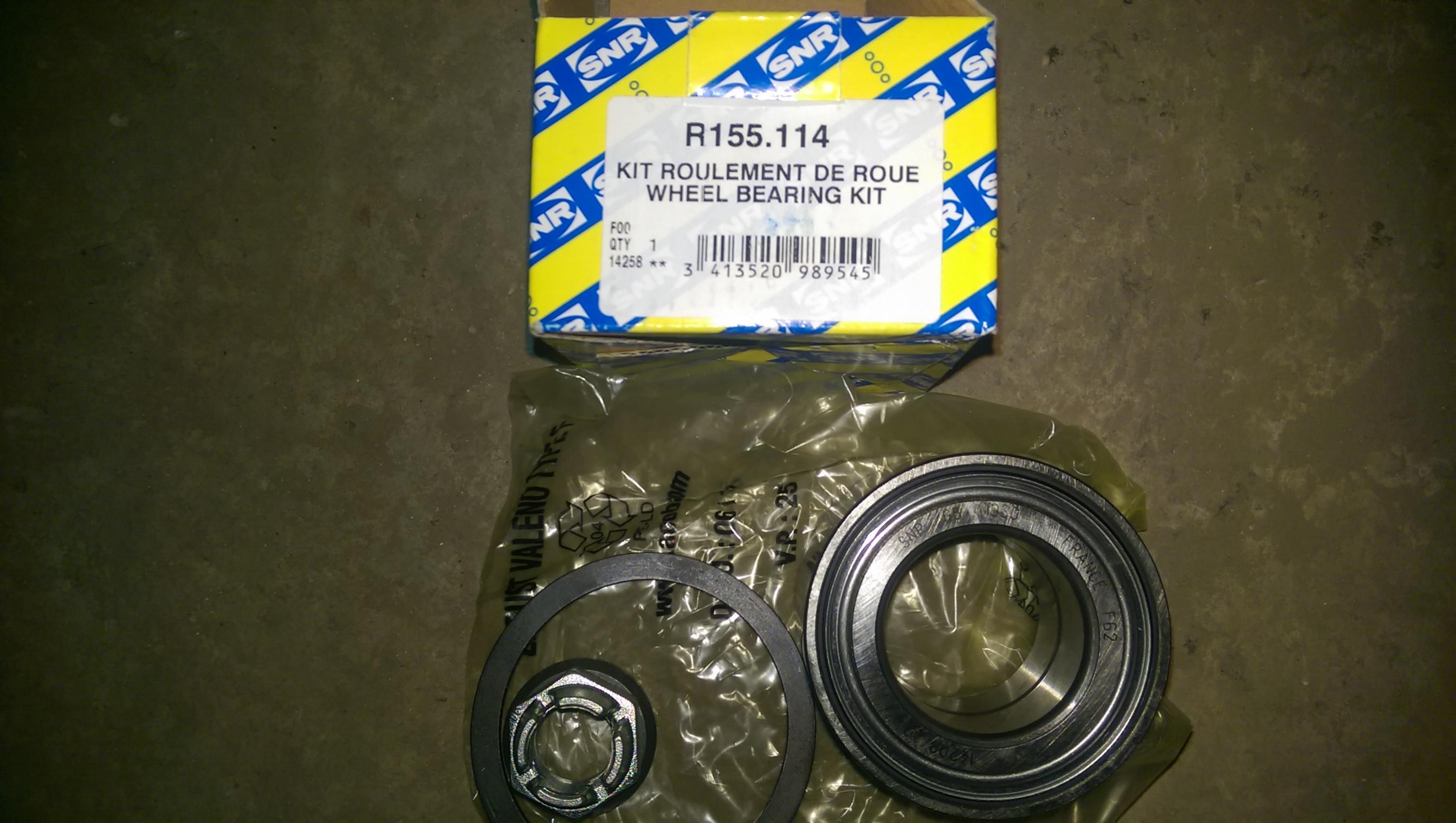

В Юлмарте шоколадная цена на задний ступичный Snr-Ntn R155114-1250р.Может пригодится кому.
---------- Добавлено в 19:54 ---------- Предыдущее написано было в 19:48 ----------
На передний тоже SNR r155-87-950р.

Забрал заказ сегодня,качество сомнений не вызывает,и зад и перед сделано во Франции
