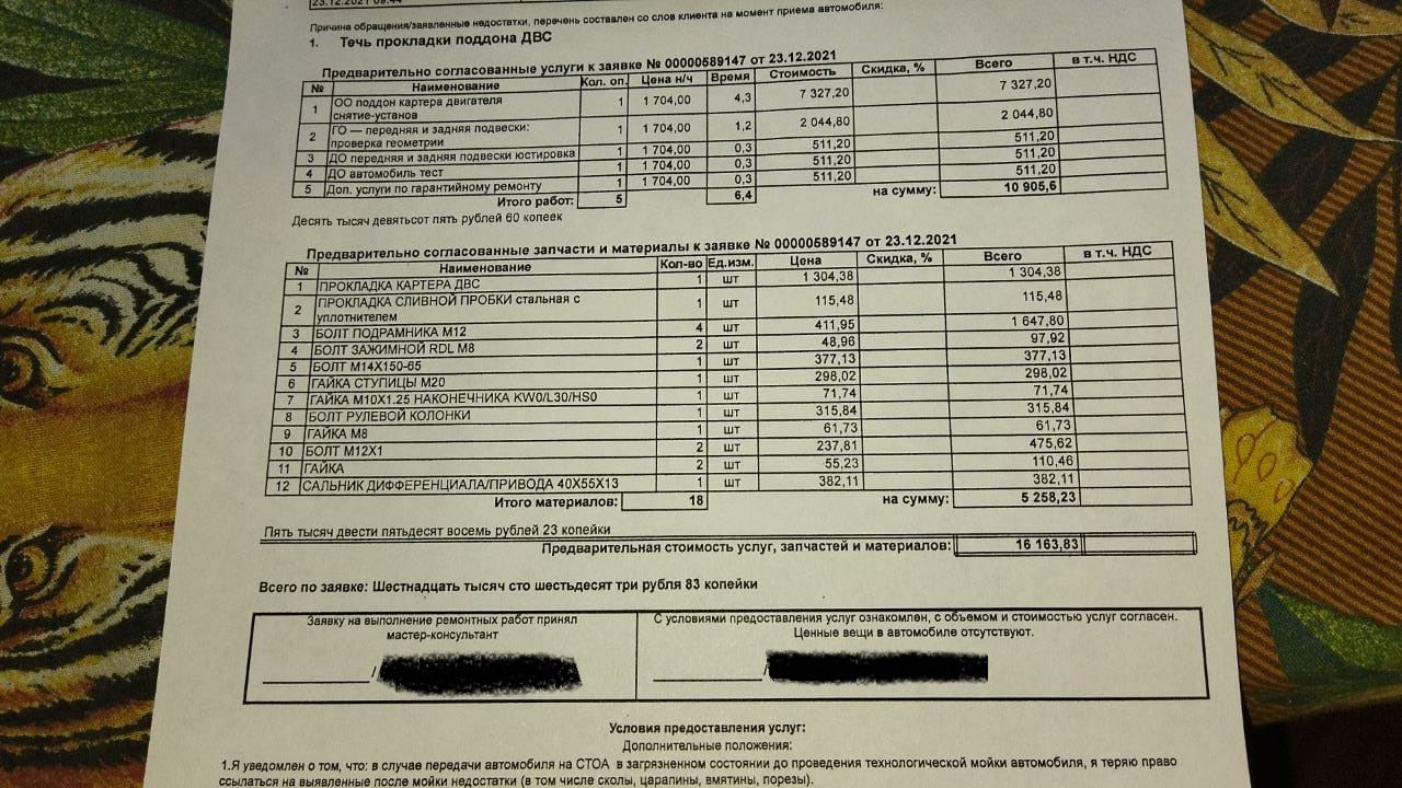

Приехал от ОД. Будут менять прокладку картера по гарантии. Про сальник сказали что с картера на него херачит. Как будут разбирать посмотрят. Масло заливают назад старое. На месте с заливкой нового масла не решилось. Только делать ТО за почти 12к. Сейчас звонили они и я задал вопрос еще раз, залить новое масло. Оказывается скидка сейчас на замену и стоит это 3900, масло и фильтр

какая гадость реношные поддоны! И их реализация! врагу не пожелаешь! Будут подрамник отуручивать и пол передней подвески разбирать! Тоже что и на дизеле то и на всех остальных.какая же тварь там у них это придумывает!Точно засланный казачек вражина!

И редуктор еще сказали. И все это на пол дня.

Сегодня заменили прокладку. Залили новое масло и поменяли масляный фильтр за 3900. Пробег 13500 примерно на данный момент.
