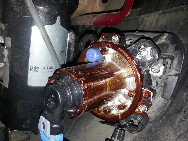

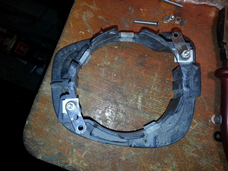

Фото способа крепления к рамке и вид установленного модуля.
ID:	62203   Нажмите на изображение для увеличения

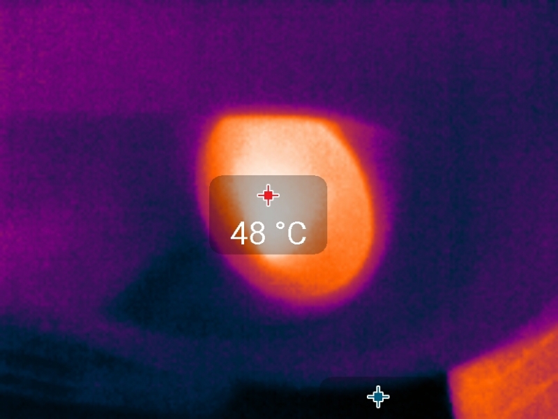

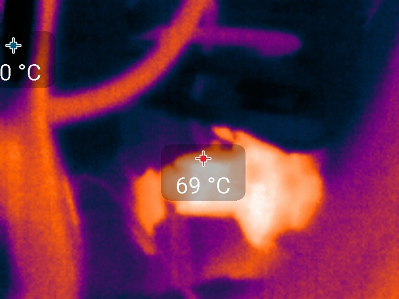

со слов манагеров внутри при включенной лампе свыше 800С
Ну это, конечно, ерунда, там и внутри, и снаружи всё расплавилось бы и при вдвое меньшей температуре, она же не целиком из металла. Но греется, видимо, прилично. Как будет оказия, попробую замерить температуру внешнего стекла и корпуса после продолжительной работы.
Старый 02.07.2015, 11:32   #54
alexx_prg
Аватар для alexx_prg
Онлайн: alexx_prg вне форума
Был(а): 10 июн 2024 11:18
Автомобиль: 1.5 dci 4wd esp дорестайл
По умолчанию Re: Модули ближнего света Hella 90мм
Температура внешнего стекла и корпуса модуля после 15-минутной поездки
ID:	79061   Нажмите на изображение для увеличения
