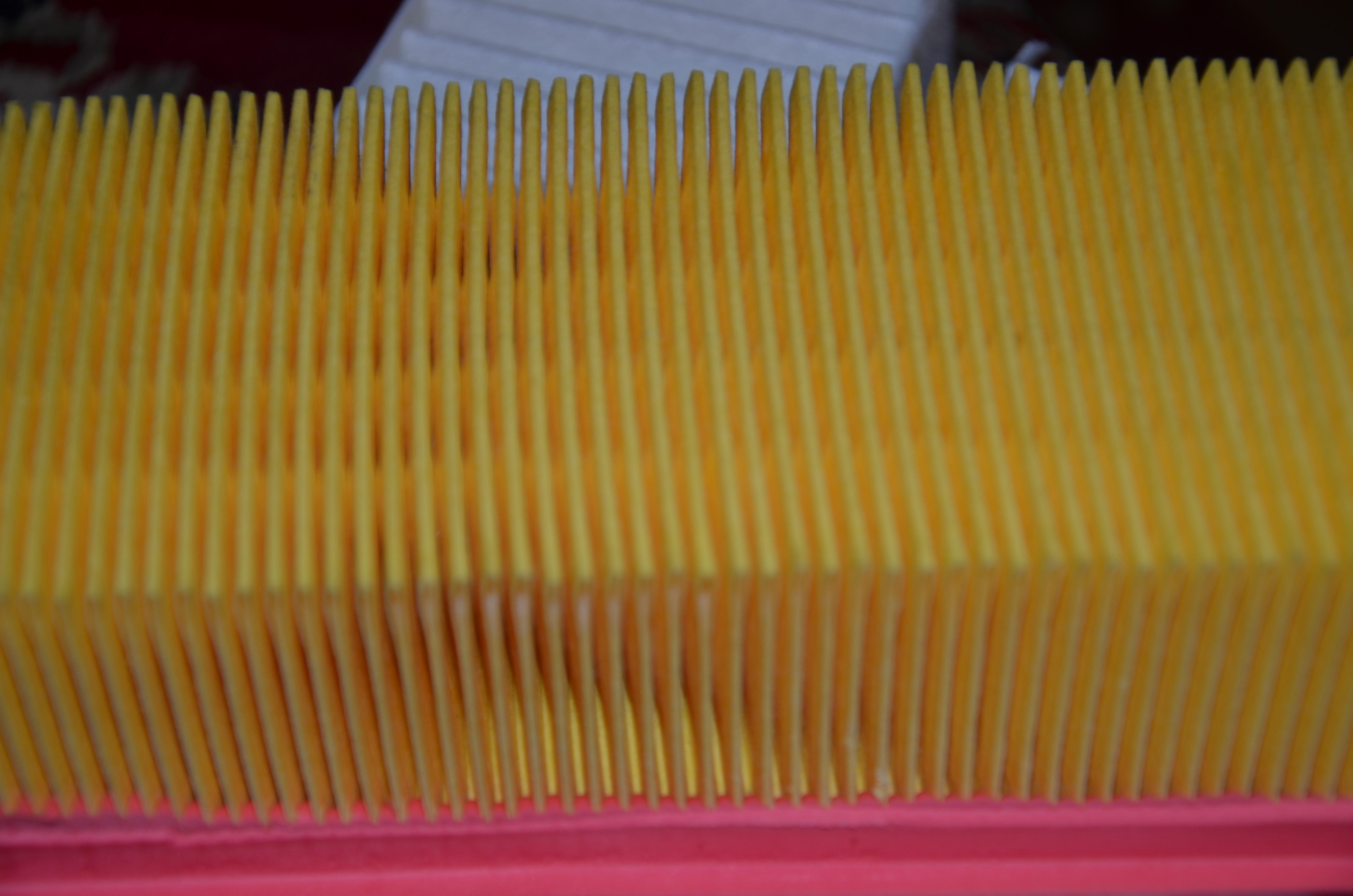

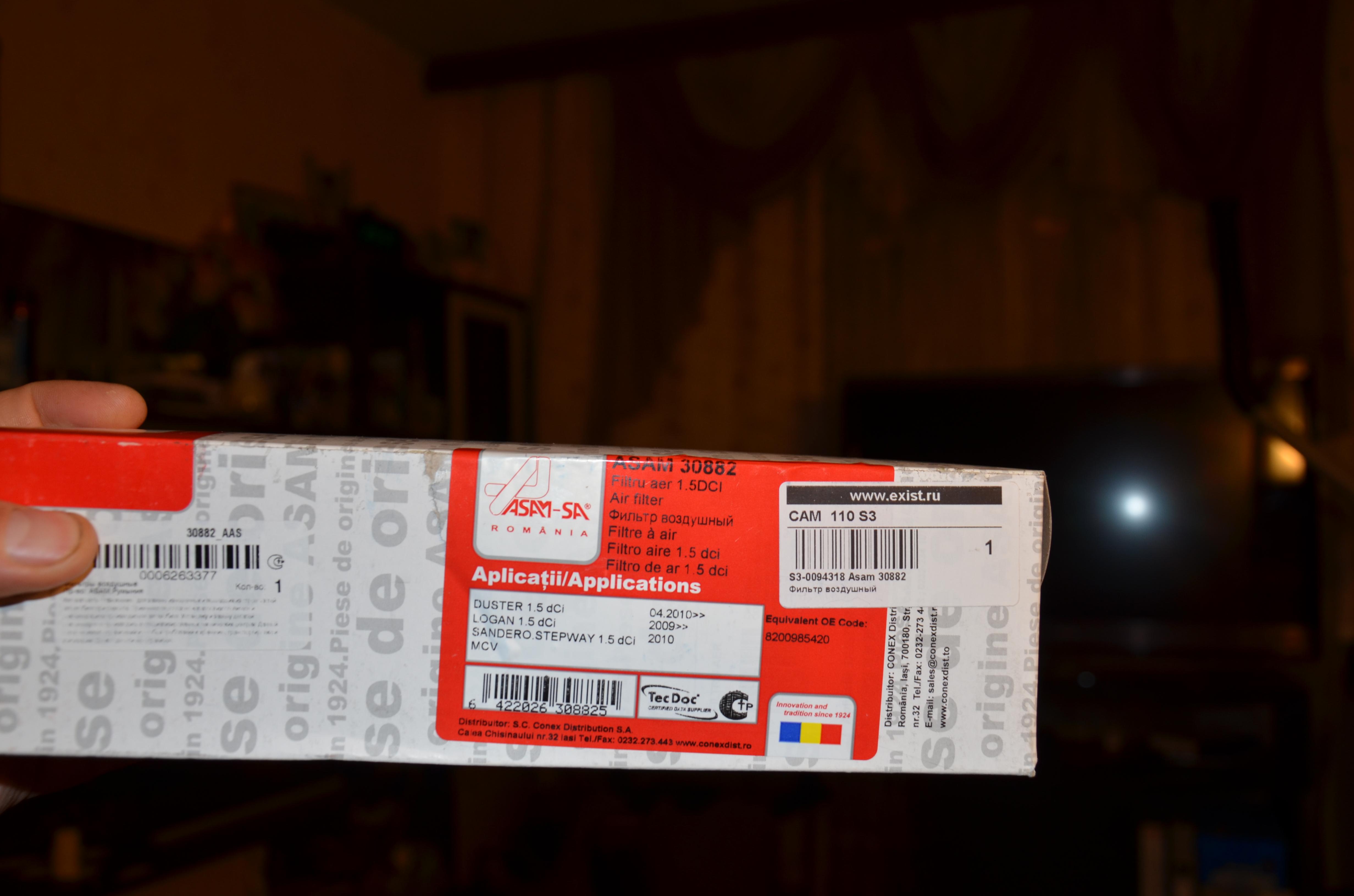

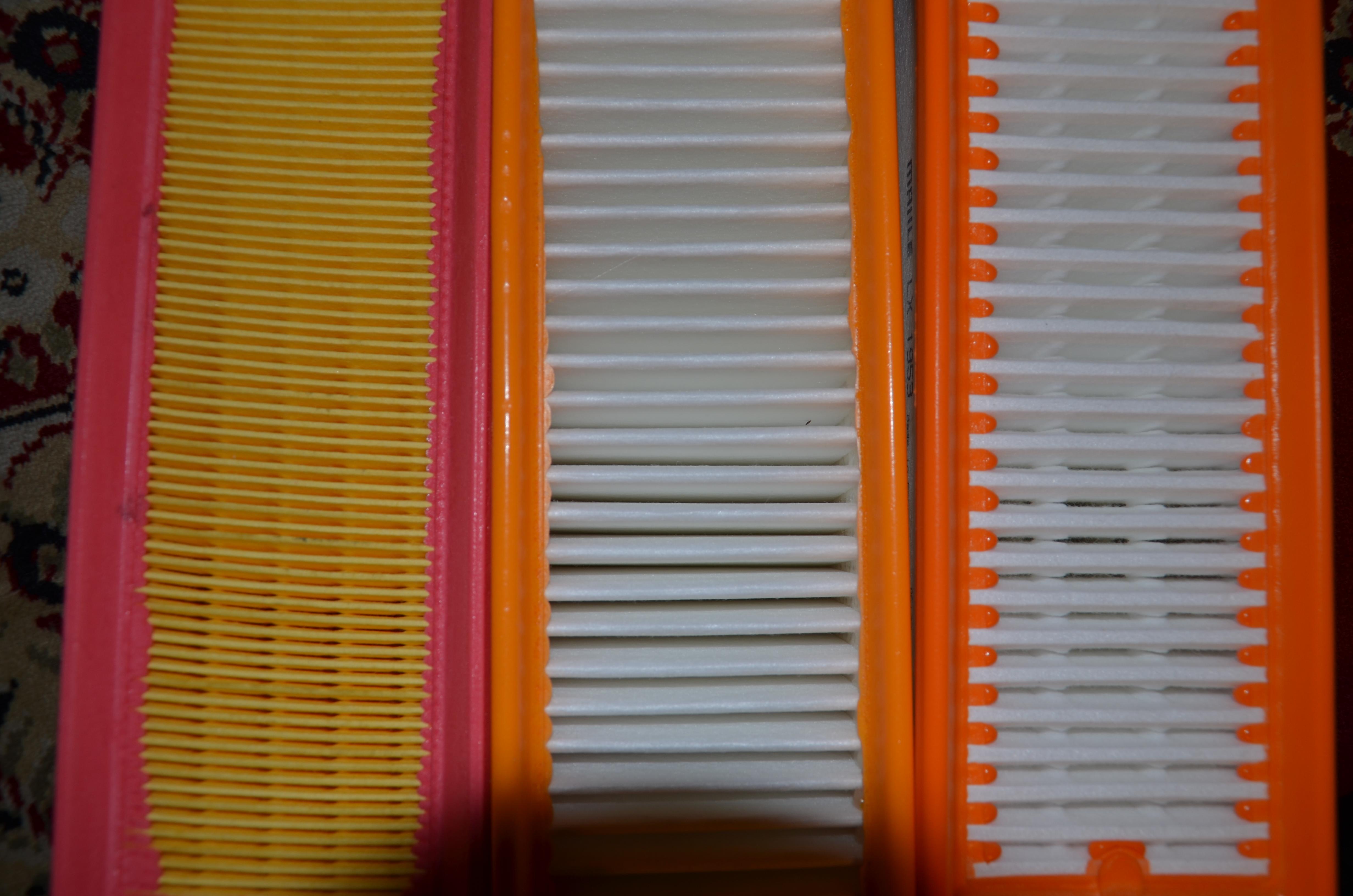

Привет , для замены воздушного фильтра DUSTER ДИЗЕЛЬ были куплены три В.Ф.
-1. "KNECHT LX1953" за 550р., точный аналог так называемого оригинала (ах это сладкое слово ....) страна происхождения румыния
2. "ASAM" за 250р на вид фильтрующий элемент такой же как и на KNECHT уложено аккуратно кол-во ребер совпадает и страна происхождения - румыния (наверно сделано в соседнем цеху ) дистрибьютор CONEX (не далеко от CONTEX ха ха )
3."TSN" 250р. это наша РАША , бумага классическая (многие такую уже видели на других фильтрах ) уложено ровно и много , раза в два больше , бокового ребра жесткости нет
Мне они все понравились , явных огрехов нет, все заявляют фильтрацию на уровне 99.4% , соответствует стандарту ISO 9001
на фото - в середине ASAM с краю TSN ( желтый)

А зачем Вам сразу три?
А у оригинала какая фильтрация?

При такой частой замене ( 5000 км ) много не бывает, и хотел проверить качество не оригиналов, как использую отпишусь.
Поставил ASAM , если оригинал встает в притирку, не люфтит, то асам имеет люфт во все стороны, не большой но есть, общий контур за границу не заходит.т.е. верхней крышкой прижимается полностью
Машина ожила
