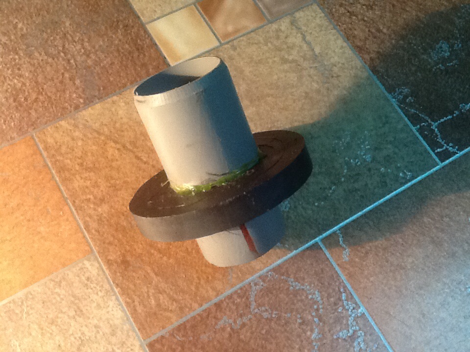

Вот теперь и сама задумка. Труба плотно прижимается к поддону двигателя магнитом, который прилип к защите двигателя. Сразу вставил в трубу сетку, чтобы не падала пробка в емкость с маслом.

Магнит приклеил под углом к трубе, т.к. защита имеет наклон и труба не прижмется плотно к поддону двигателя

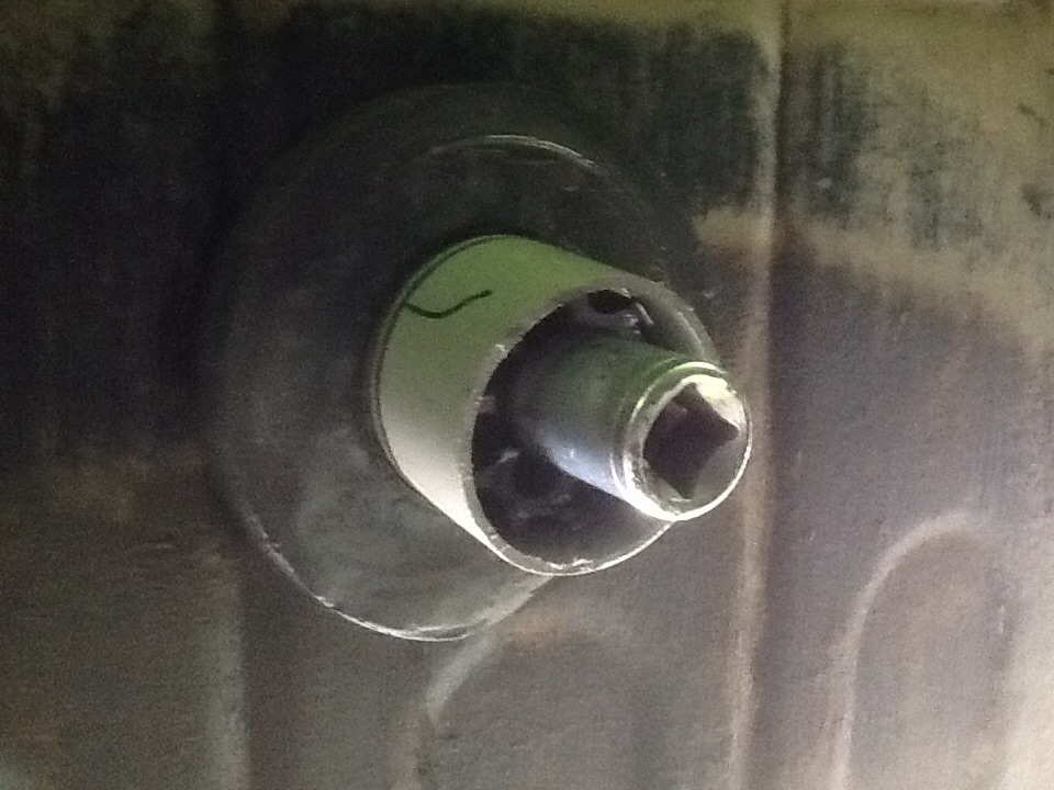

Теперь защиту не надо снимать, подносишь трубу к сливной пробке и магнит с силой прижимает трубу вокруг нее. Вставляешь квадратный ключ через сетку и отварачиваешь её. В конце выдергиваешь ключ, а пробка остается на сетке в трубе. Масло сливается. Защита чистая, за исключением если из под фильтра немного попадет, но это зависит от подложенной тряпки. Теперь защиту снимать не буду. Да еще, ключ у меня квадрат на 8мм,тоже самодельный из болта, по шляпке похож от крышки коленвала какого-то авто.

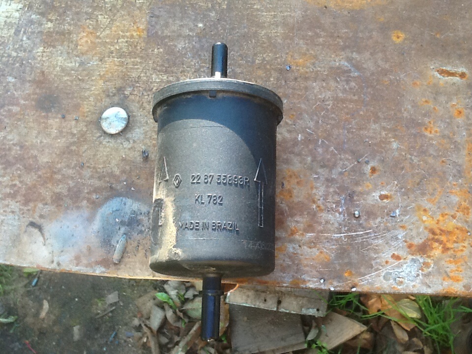

Фильтр так называемый производства Бразилия .

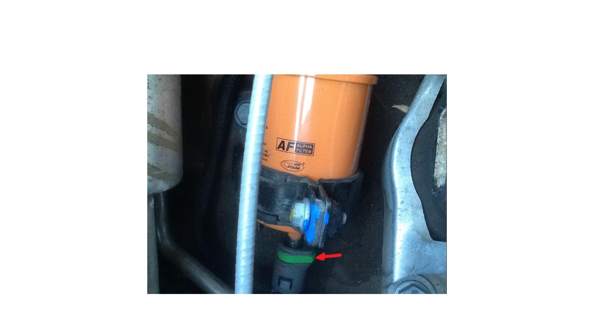

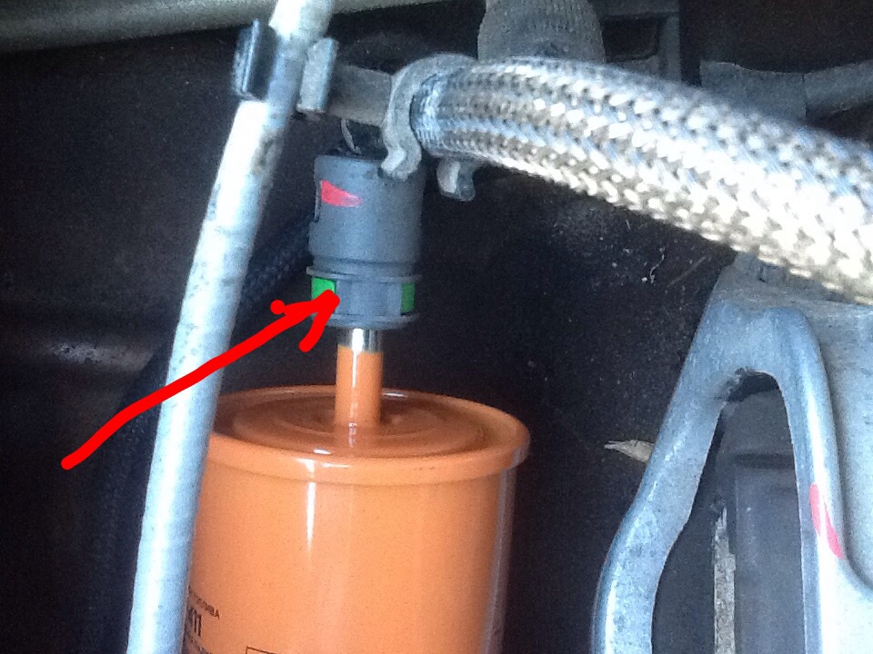

Хочу поделиться опытом снятия защелок ,которые держат фильтр.

Защелки зеленого цвета, они имеют форму подковы. Снимать их надо подцепив тонкой шлицевой отверткой , один из краев , указано на фото. Затем сдвинуть назад. При обратной установке на подкове-защелке, есть пазики , защелка встанет только в одном положении.

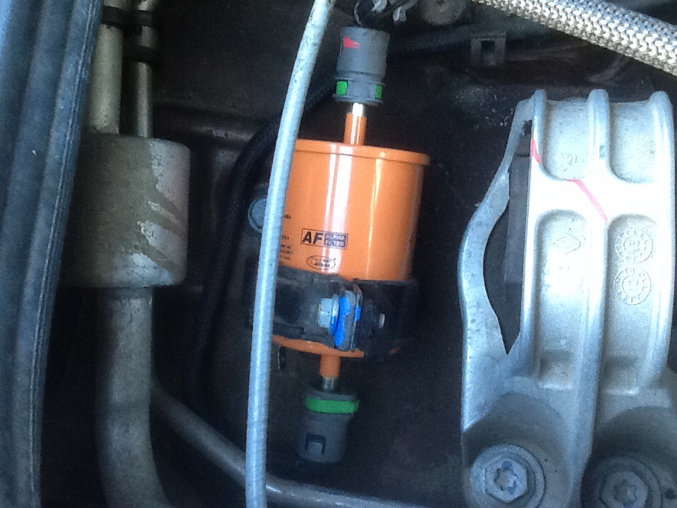

Фильтр встал как родной.

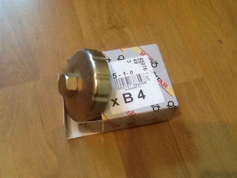

Для замены масляного фильтра купил съемник чашку, за 250 руб.

Хочу еще добавить к выше сказанному про замену фильтра. Замену производил примерно после двух часов стоянки. Ничего не отключал и не сбрасывал давление в бензопроводе. Под фильтр подложил тряпку, бензин вылился только с фильтра пустышки. Никаких брызг и струй не было. Так что можно не отключать предохранитель, реле и контакты бензонасоса.

Забыл добавить ,перед отжимом фиксаторов, отверните болт крепления кронштейна фильтра. Вытяните фильтр вверх и на вису снимайте. Если сразу будите менять фильтр после остановки двигателя , вот тогда надо убирать лишнее давление в бензопроводе, отключая реле, предохранитель или клемму бензонасоса. В общем все просто.

Добрый вечер, вы не правы ни чего подцеплять отвёрткой не надо, кто-нибудь возьмёт да и подцепит и не дай бог отломает этот зелёный кончик защёлки, просто надо надавить на это место кончиком пальца и вытащить штуцер. У меня на месте пустышки уже давно фильтр стоит от Логана, и когда я менял то у меня машина простояла где-то часов девять и давление там было огого какое большое брызнуло по полной, само собой тряпку я подстелил под фильтр.

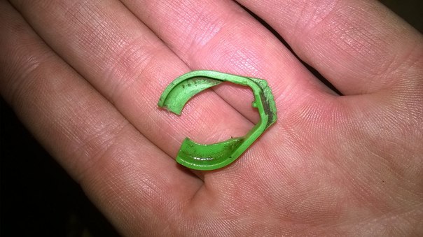

Вот такие фиксаторы стоят на лжефильтре. Сломать их можно в трех случаях. Если сильно отжимать край при снятии.При неправильной установке, надо попасть в пазик. Еще на морозе. Фото не мои

Эти фиксаторы снимать и поддевать не надо, просто нажать и все и штуцер снимется, это проще простого.

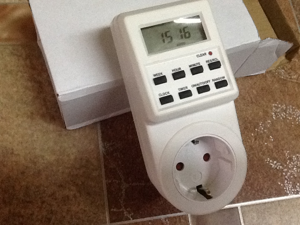

Купил на алиэкспрессе таймер 16 ампер , на 3680 ватт. Десять программ. Включает и выключает по выставленным данным приборы , дни недели , часы и минуту. Очень нужная вещь в быту. Можно применять,нагреть бойлер с водой к приходу с работы. Включит сам обогреватель зимой , например в пятницу за несколько часов до приезда на дачу. Управлять сушилкой, вентилятором , вытяжкой. Свет включить или обогреватель для домашних питомцев во время и отключить во время. Для полива, включить станцию или насос. Утром включить чайник или кофеварку, до поднятия с постели. Создать эффект присутствия, все будет включаться и выключаться хаотично по времени . Гирлянду на елке включит по времени. Включит и выключит ночью приборы, например стиралка , если есть ночной тариф. Рекомендую данный девайс!

Дуся 69, цена вопроса?
А то электротоварах они от 600 руб продаются.
