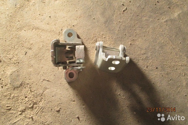

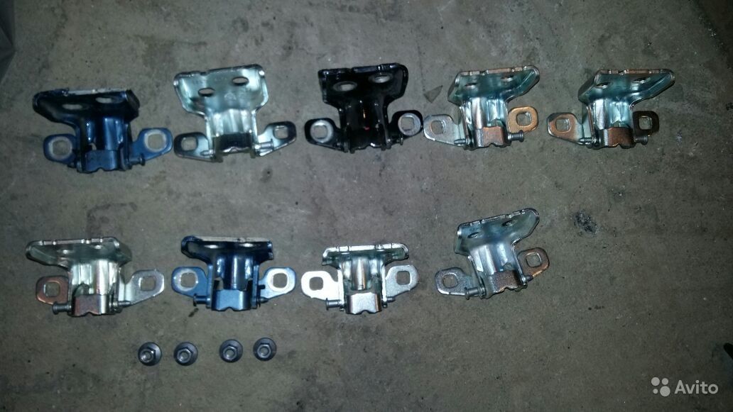

У нас на работе токарь замеряет и точит новые шплинты на двери. Петли на нашу модель есть в продаже , вот только герметик и покраску восстанавливать. http://narazborah.ru/site/carPart/362554 https://www.avito.ru/moskva/zapchast...rnye_652196328 https://www.avito.ru/vladimir/zapcha...ster_639386522

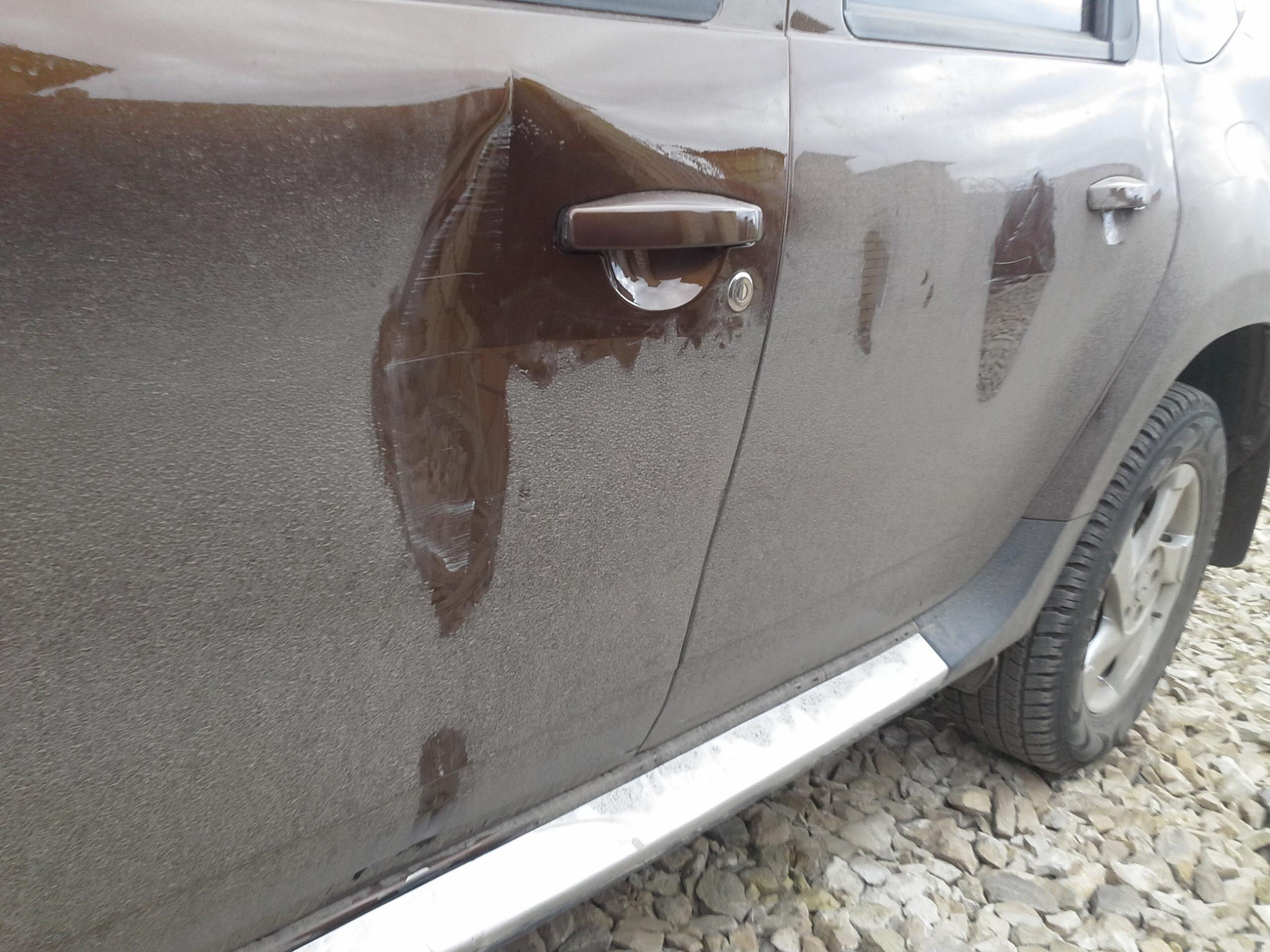

Отдал машину в сервис, завтра будут разбирать и смотреть вместе с инженером по гарантии. Как действовать, если вдруг откажут в ремонте в связи с тем, что дверь была мятая, усилитель в двери тоже был мятый и всё это правилось, красилось у частника без вмешательства в петли, а не менялось на новую дверь в сборе, как офицалы рекомендовали мне 2 года назад?

PS: Кстати вчера приемщик обратил внимание на то, что весь кузов машине в какой-то то ли копоти, то ли гари, этот налет не смыть, он только сходит только после полной полировки. Еще он спросил не работаю ли я на производстве ЛУКОЙЛ-Пермнефтеоргсинтез, либо рядом от этого места, якобы оттуда такие машины приезжают. Не знаю, откуда такое взялось на машине, рядом такими производствами я никогда её не оставляю.
Ветерок. У нас раньше с цементного пыль разносило, почти на каждой мойке была услуга мойка с уксусом. Может попробовать? Только разбавленный.
