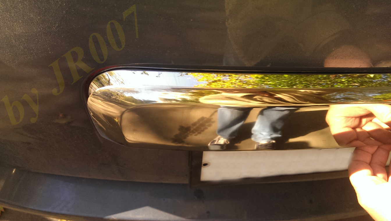

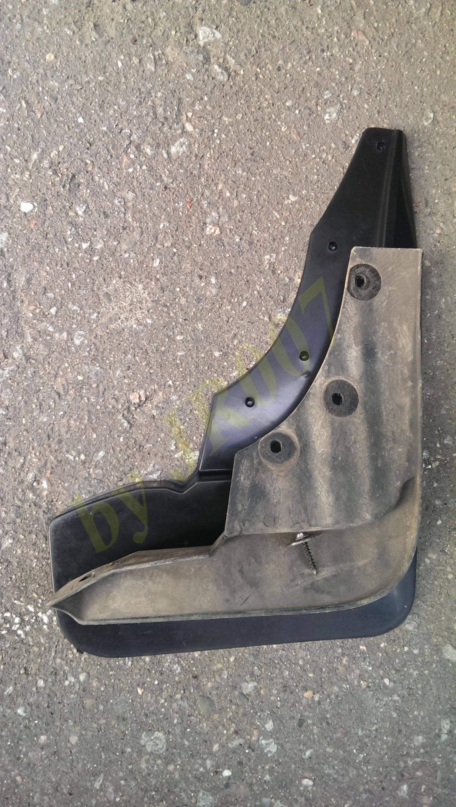

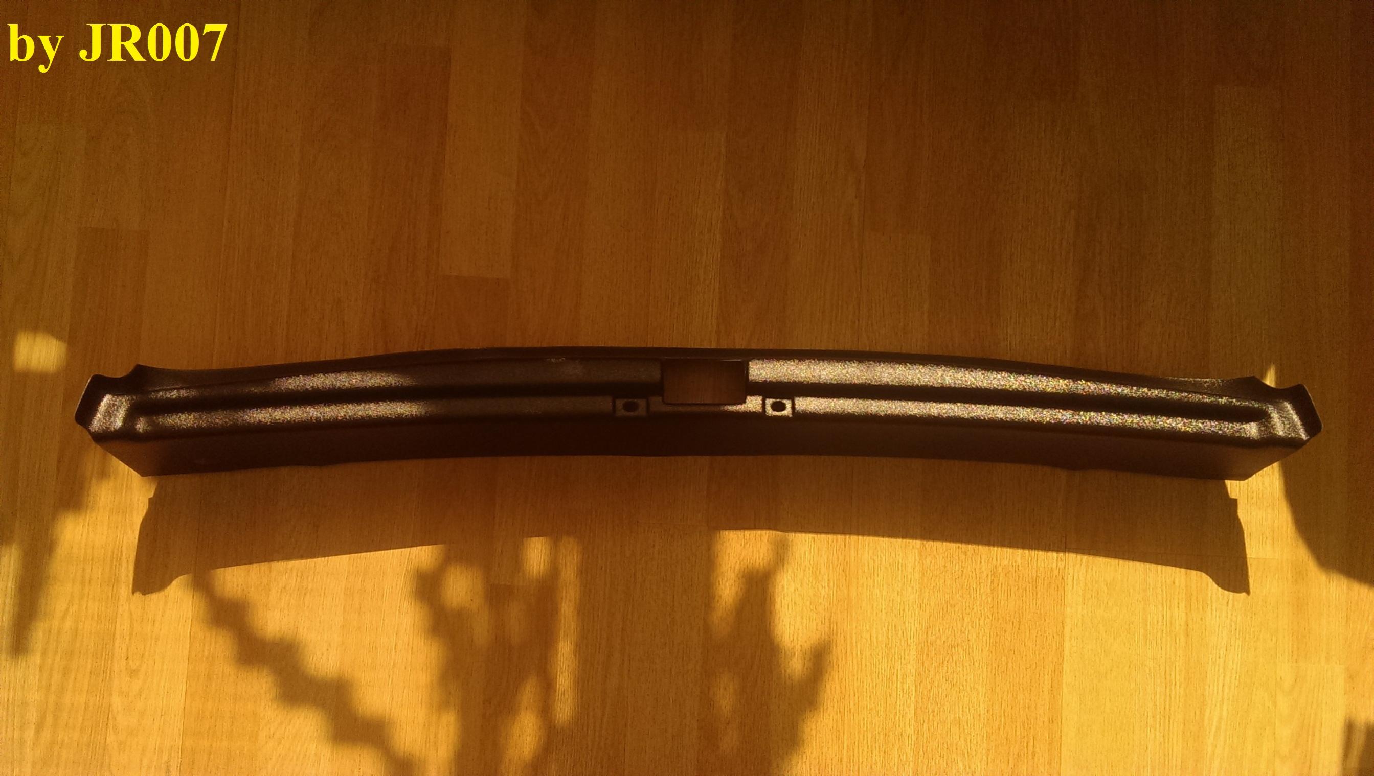

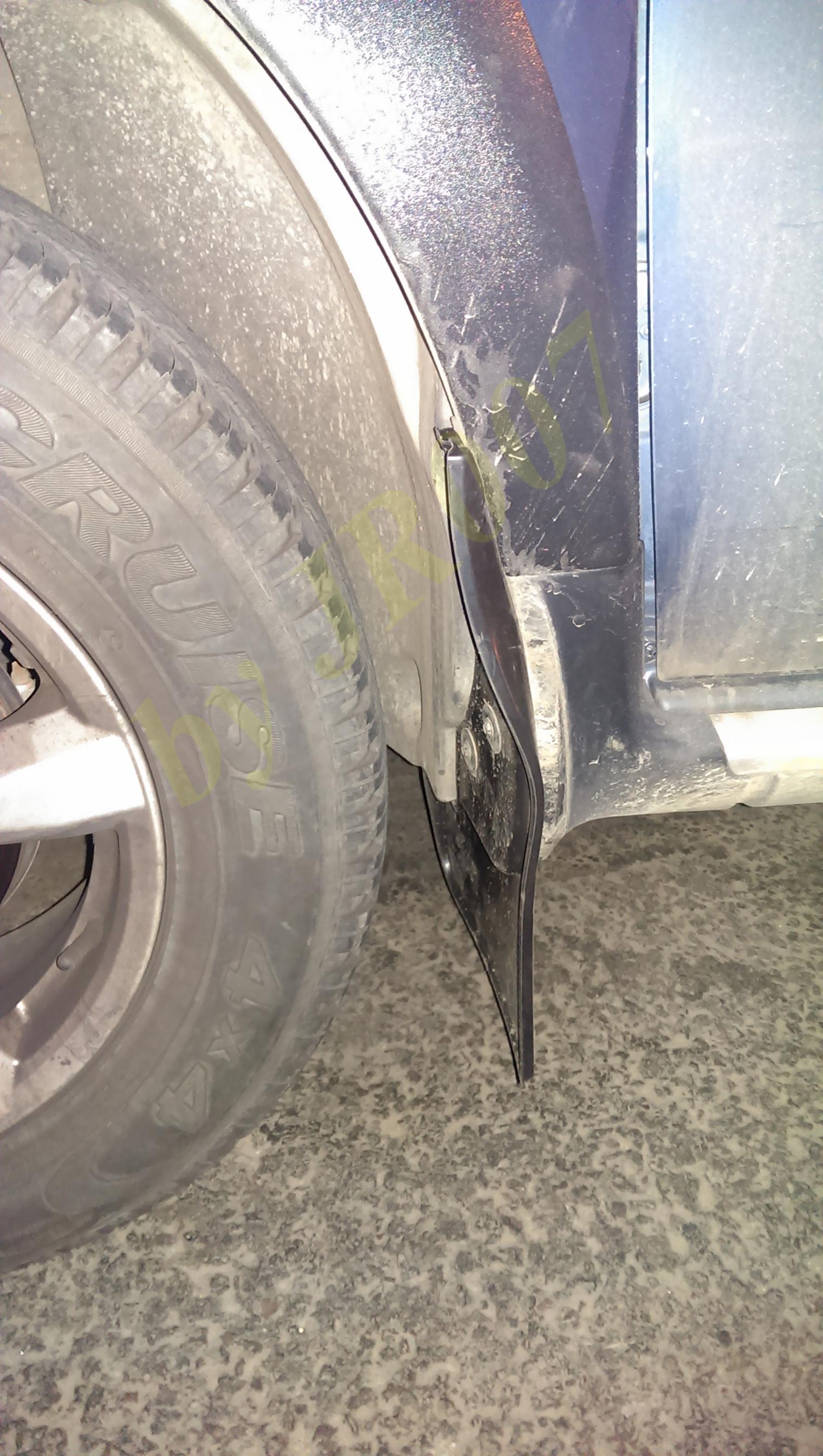

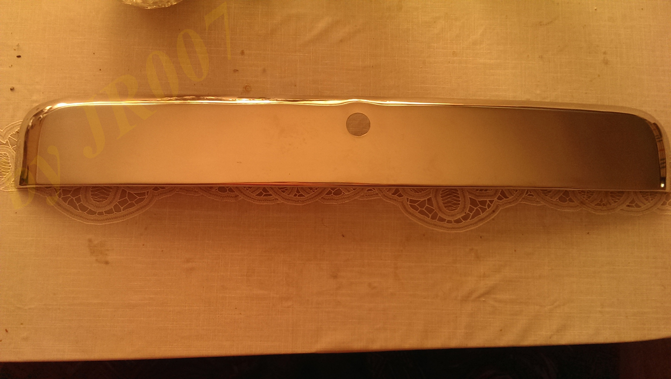

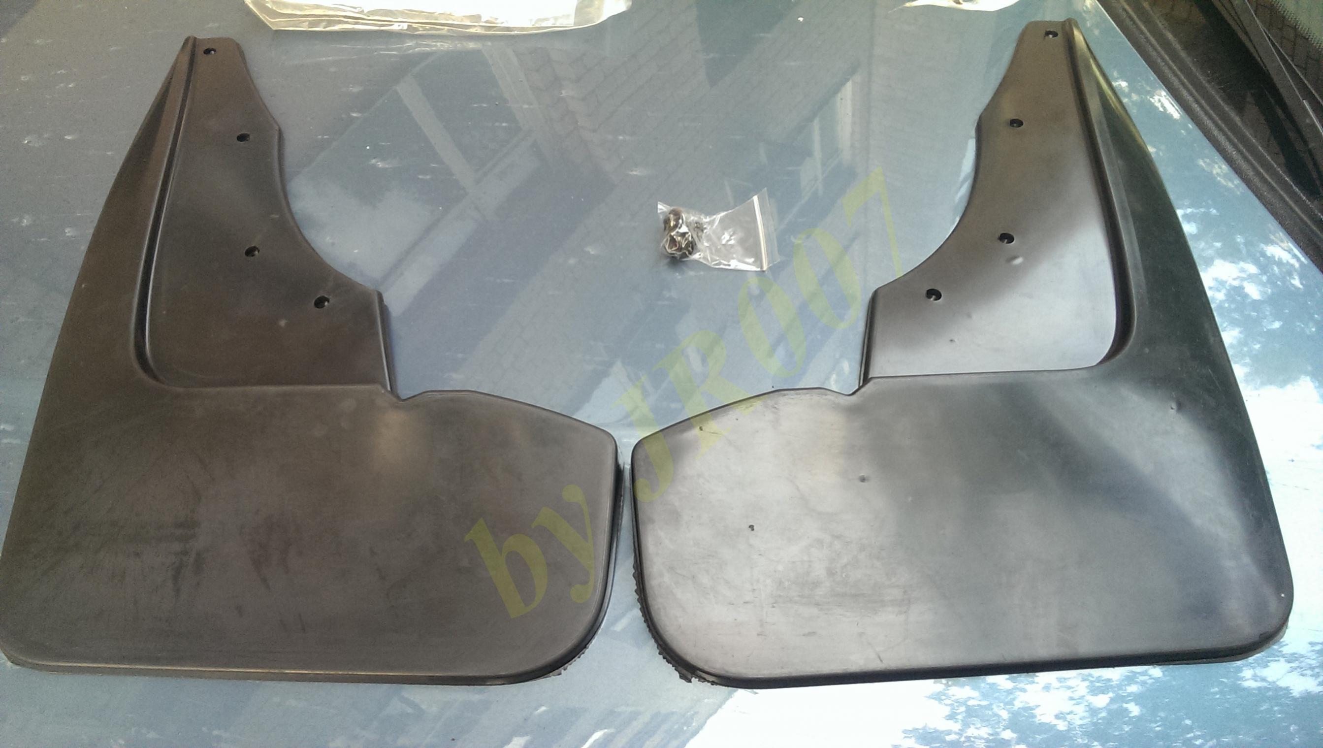

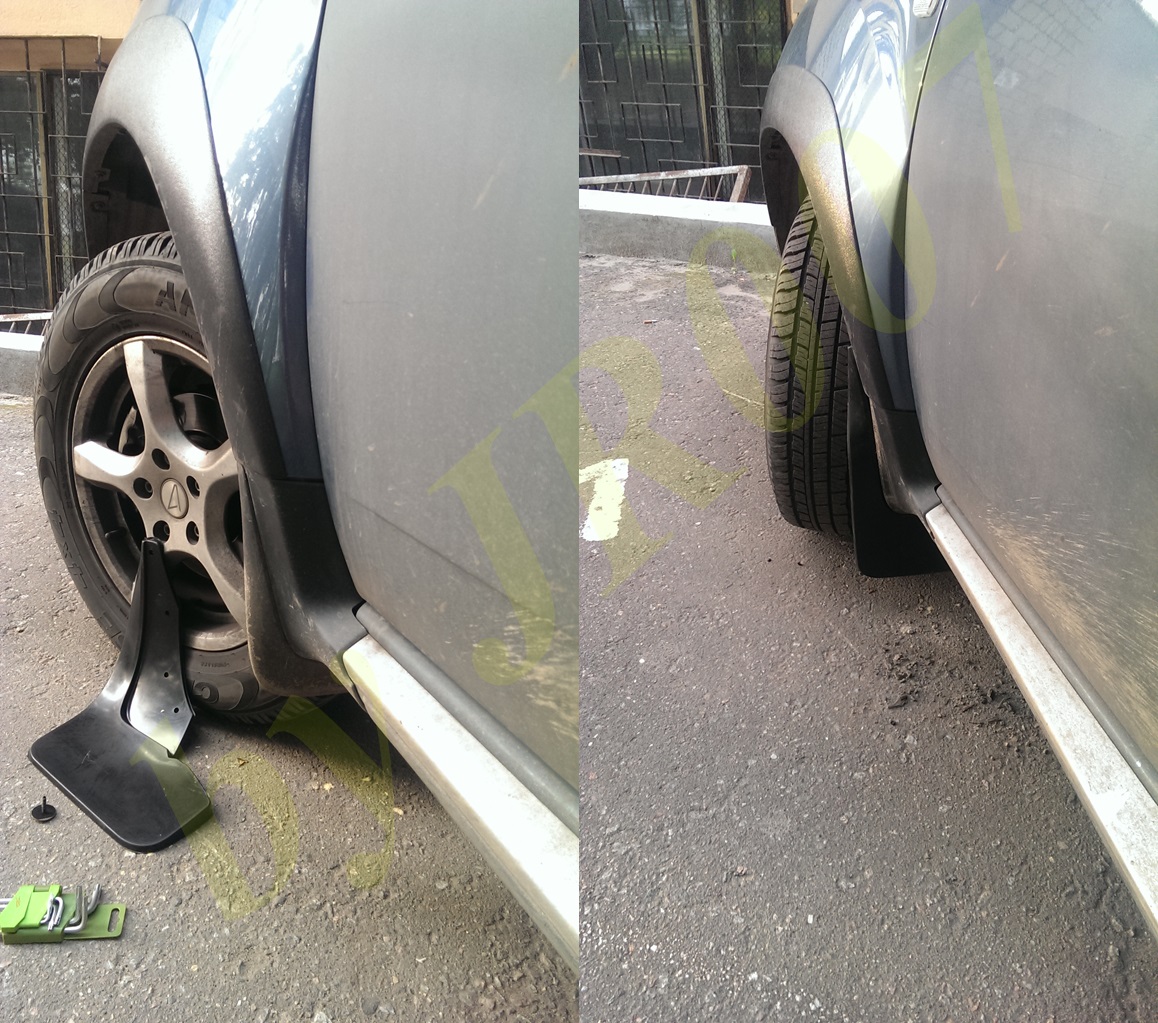

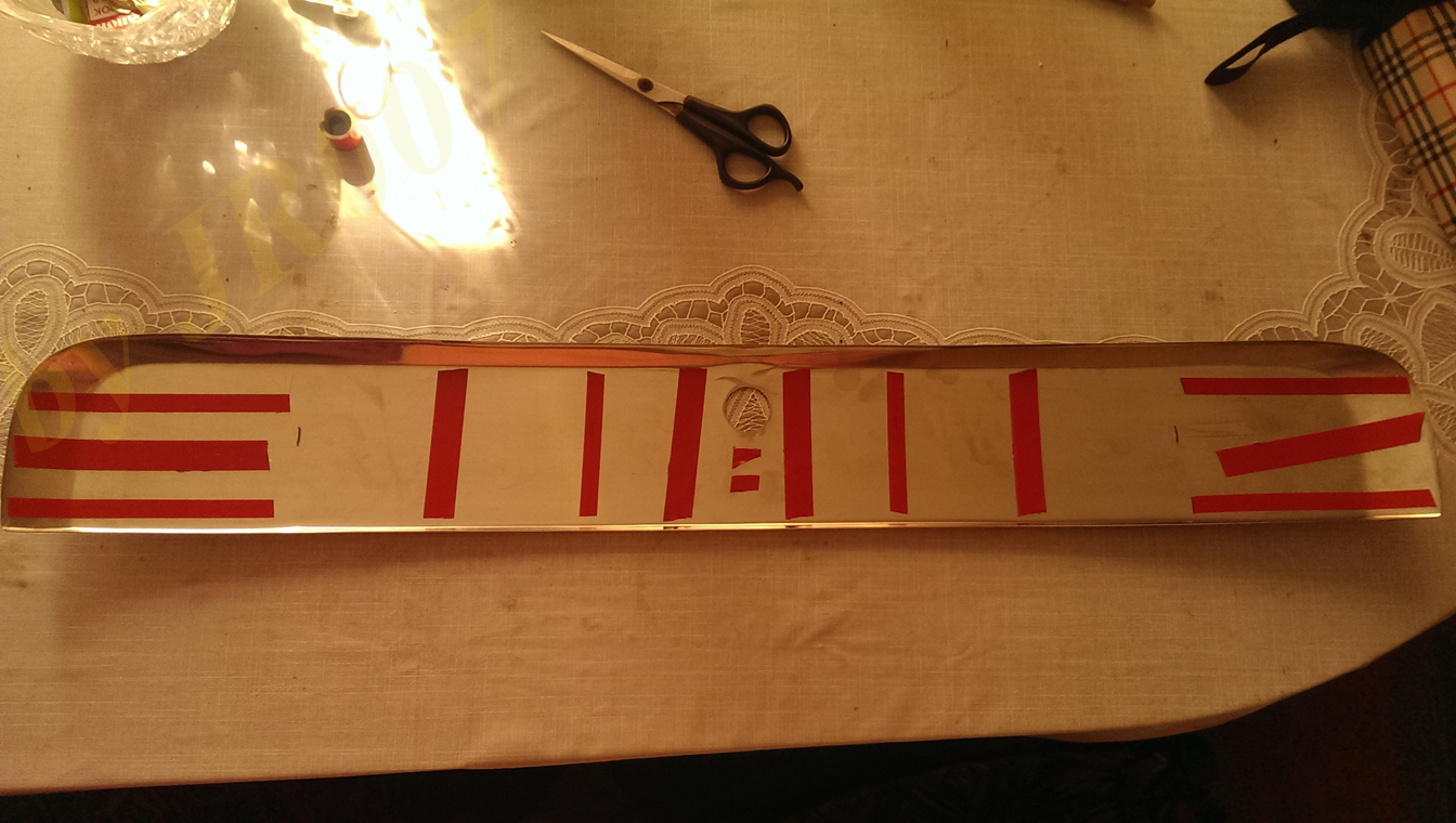

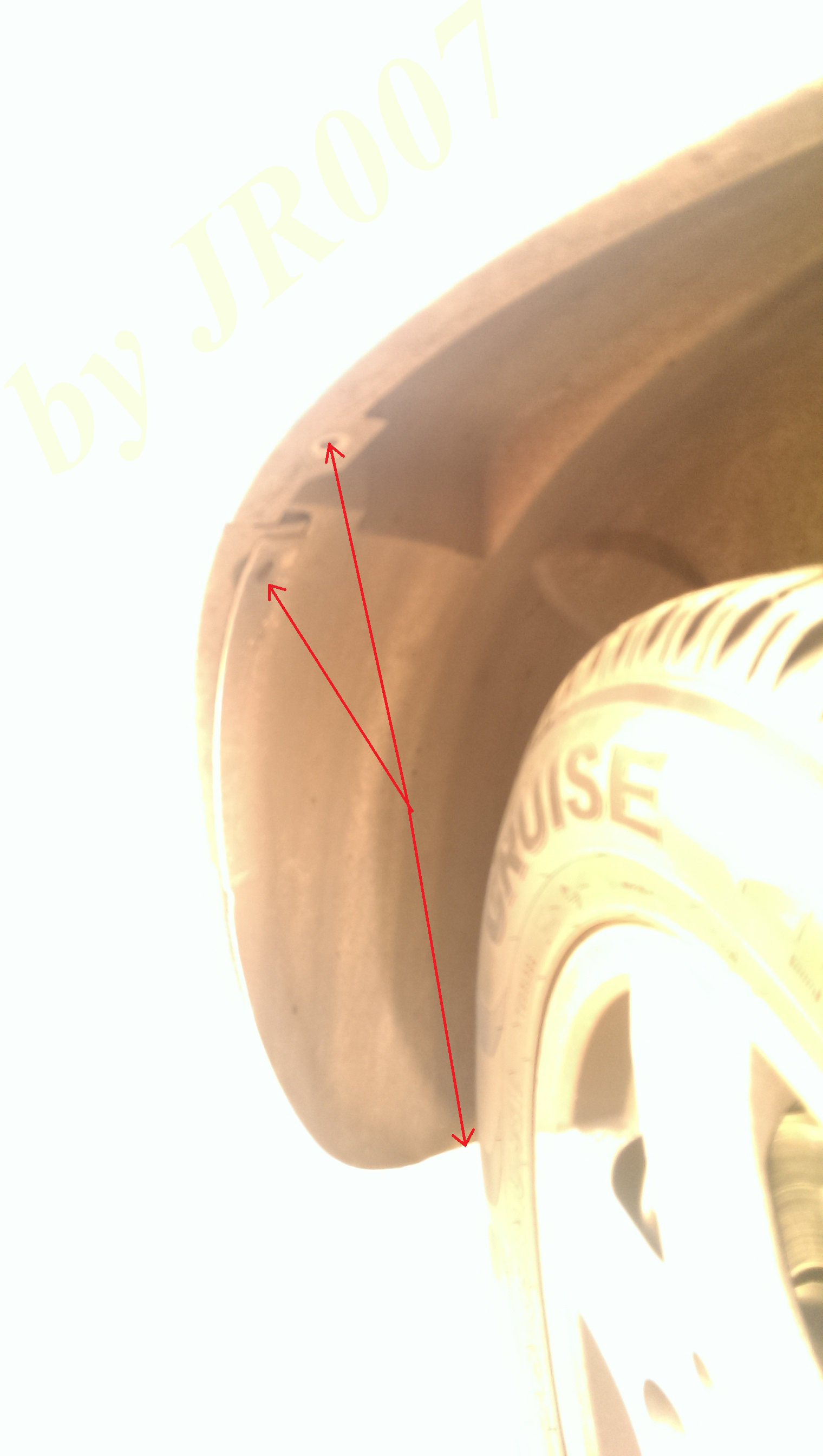

Уcтановил брызговики минут за 20, буду тестировать на предмет работоспособности.
Внизу новый брызговик, на нем старый.
Для сравнения: старый и новый.

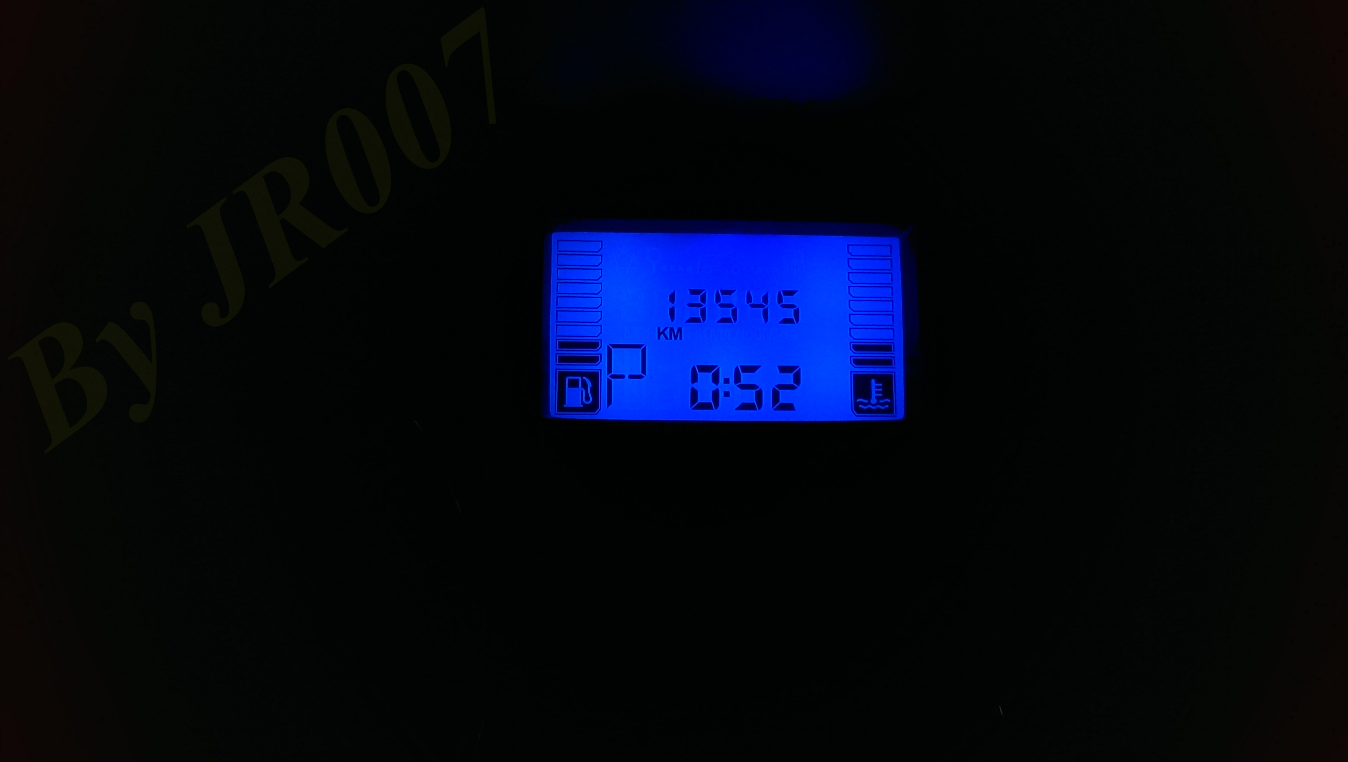

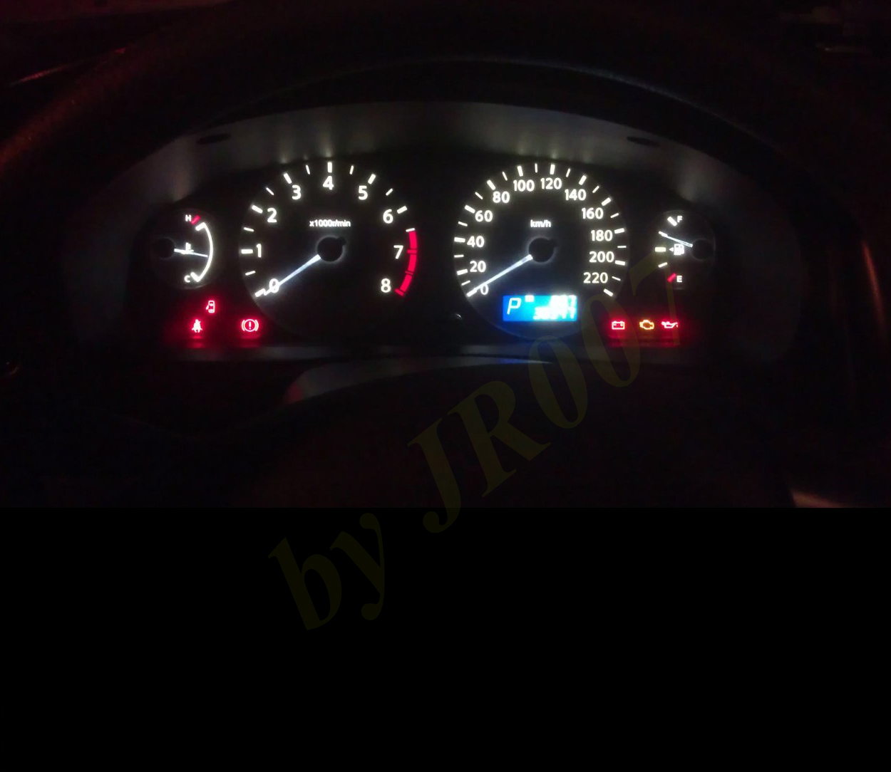

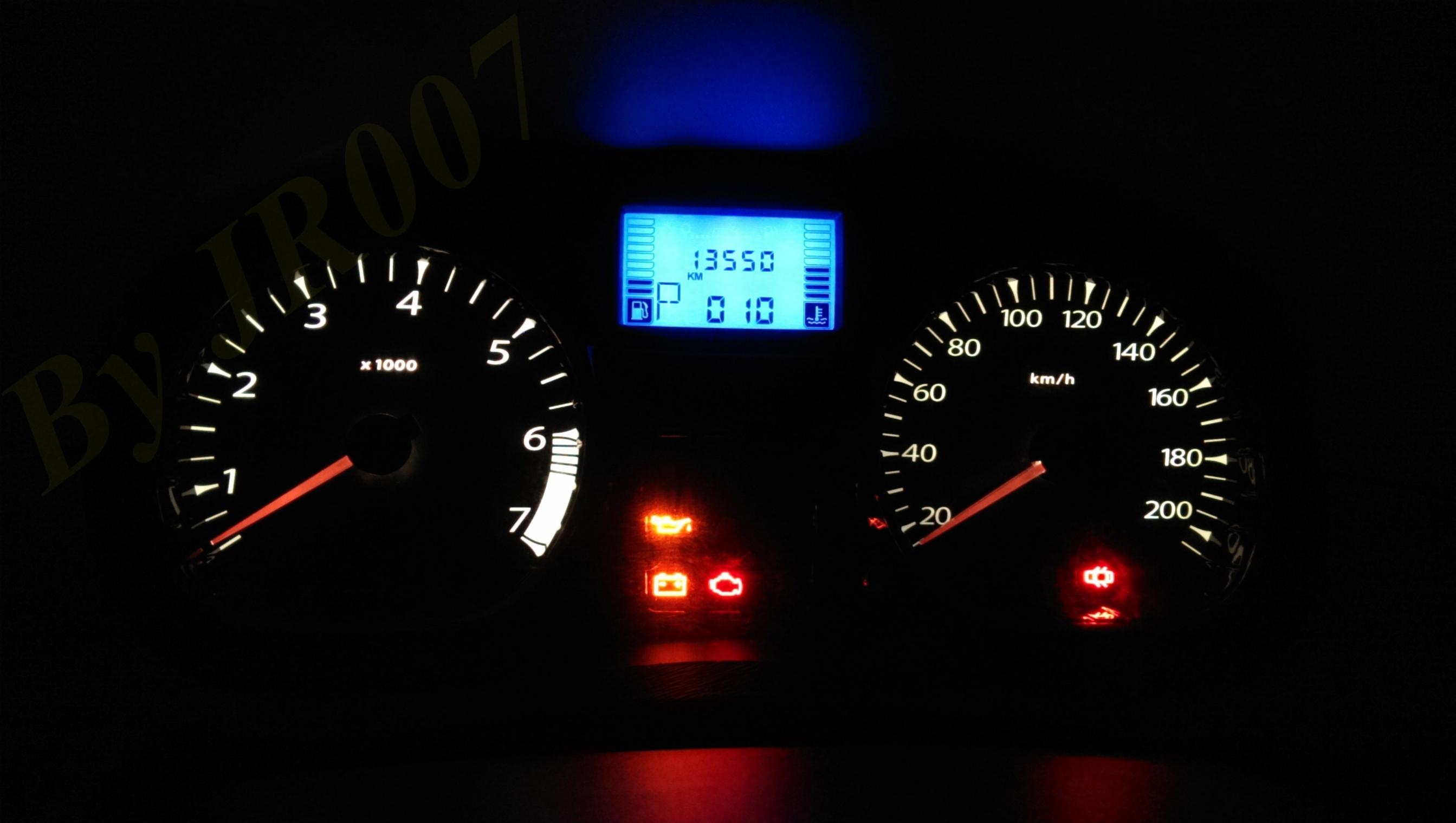

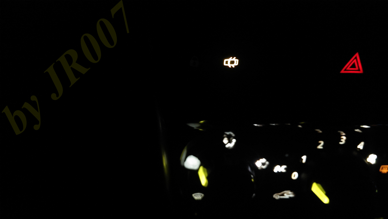

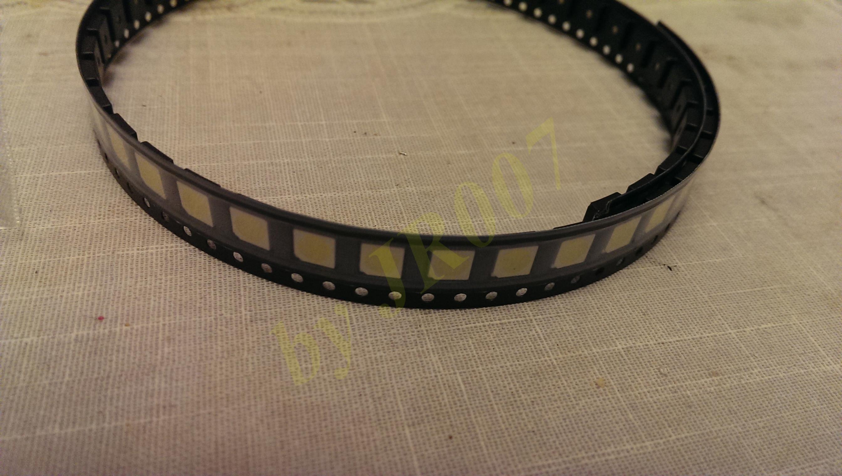

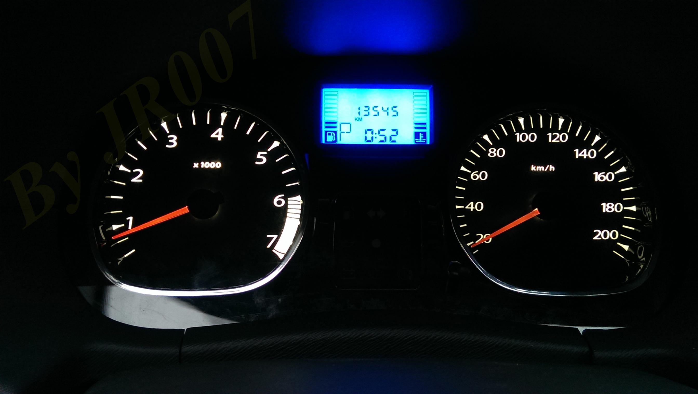

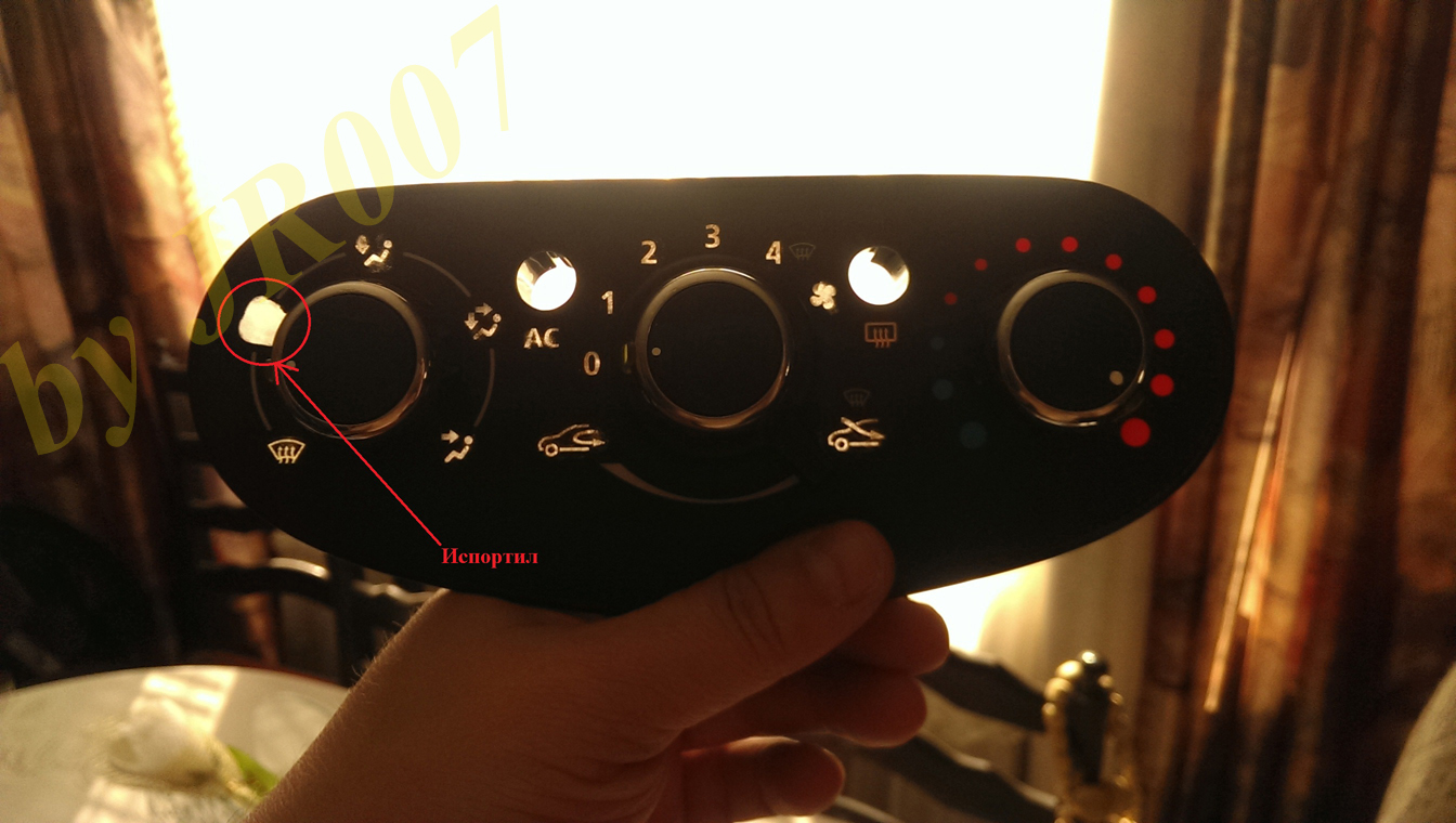

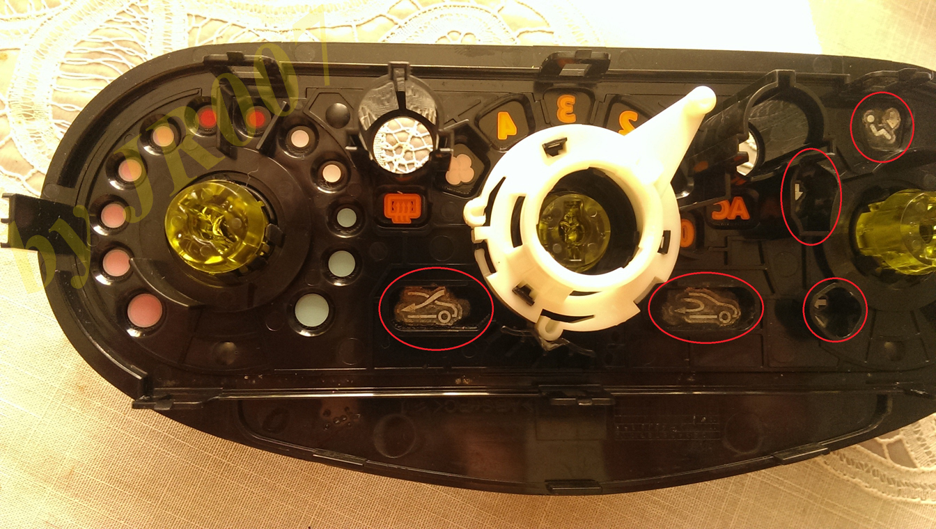

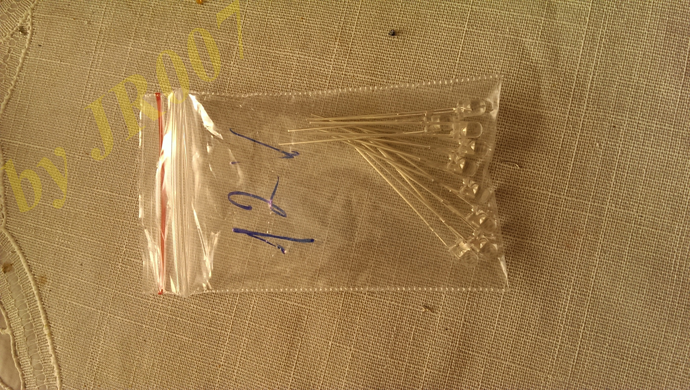

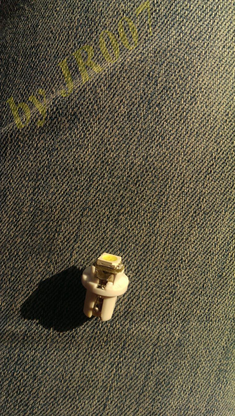

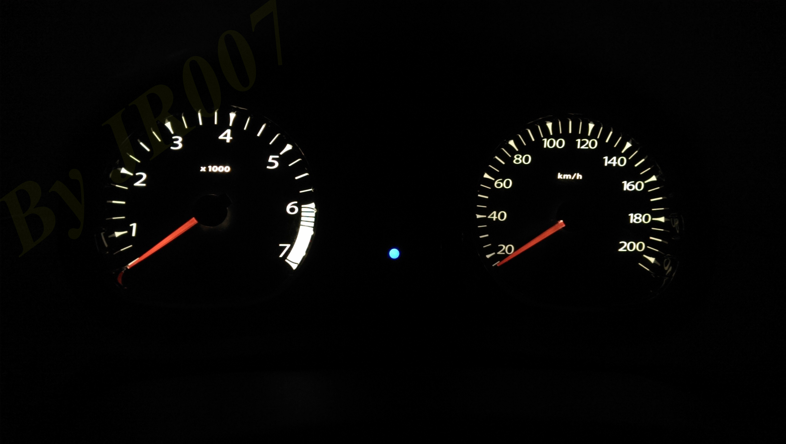

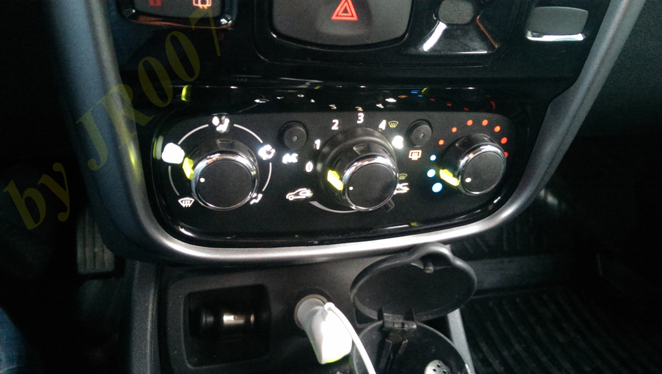

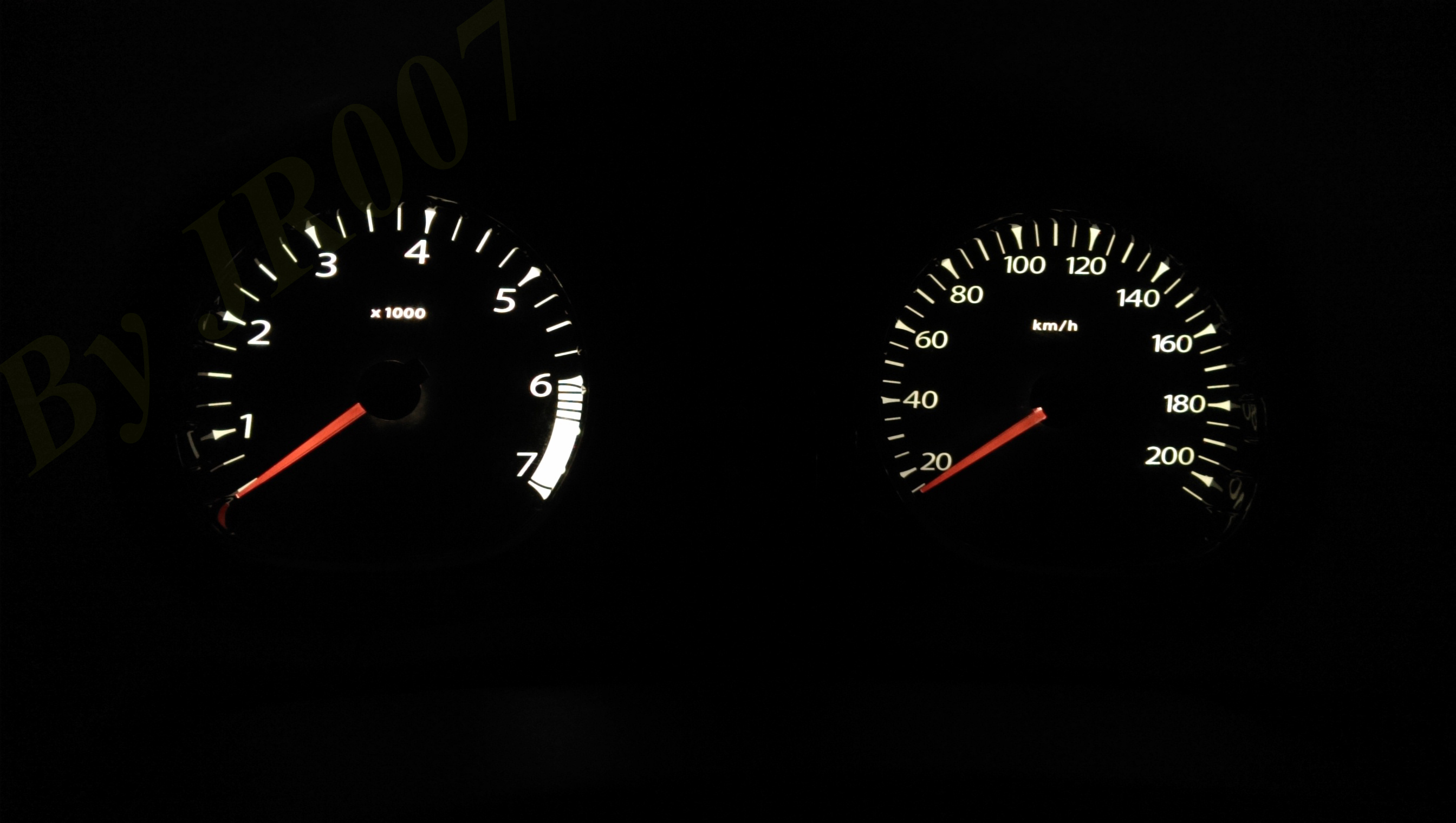

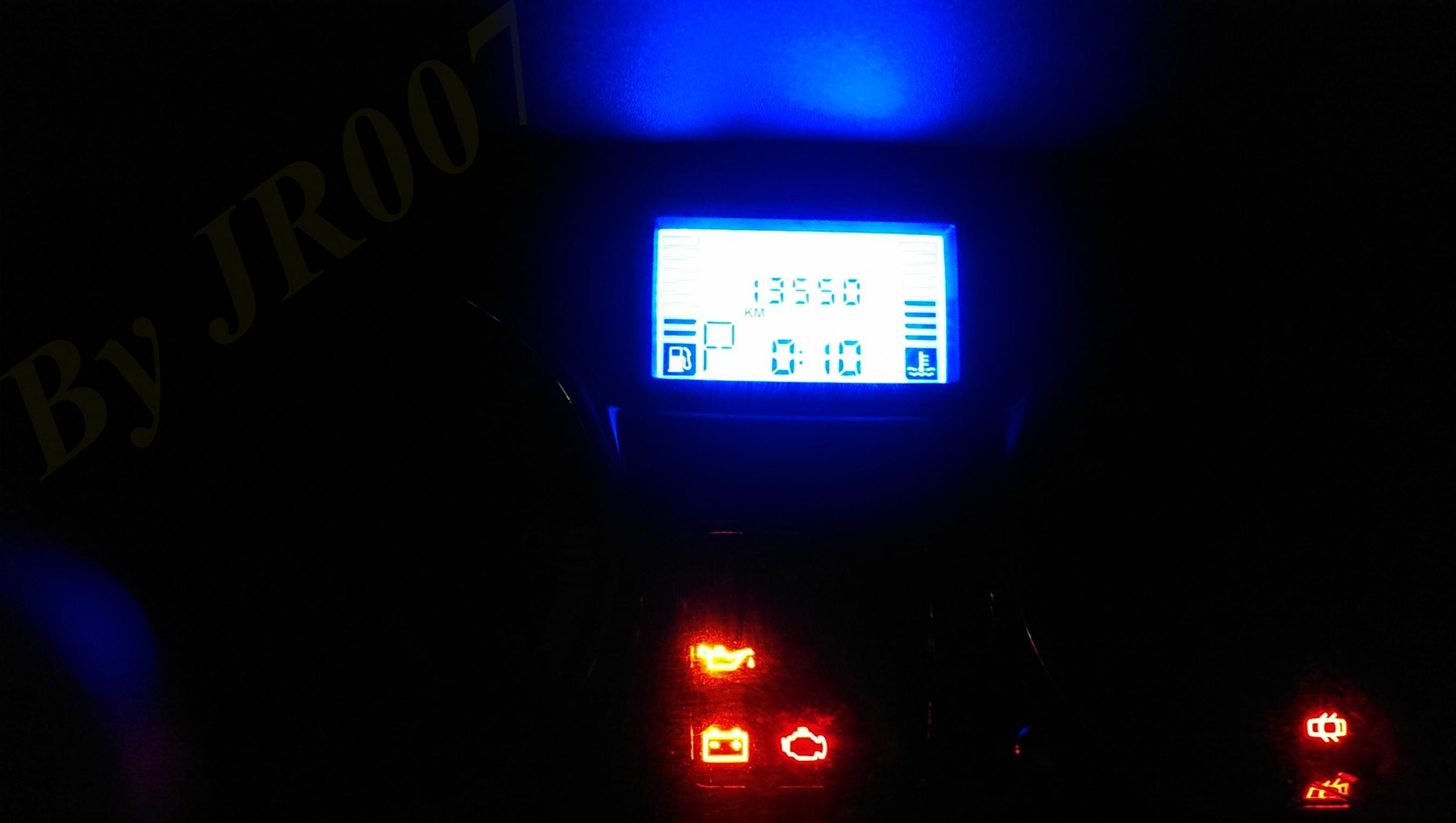

Наконец дошли руки до подсветки панели приборов. Решил сделать как было на Нисанах Альмере и Ноуте.
Купил smd и обычные светодиоды, а так же поднял свои запасы.
Ну и результат (в живую цвета другие), а потом выложу описание установки, разборки приборки и т.д.:

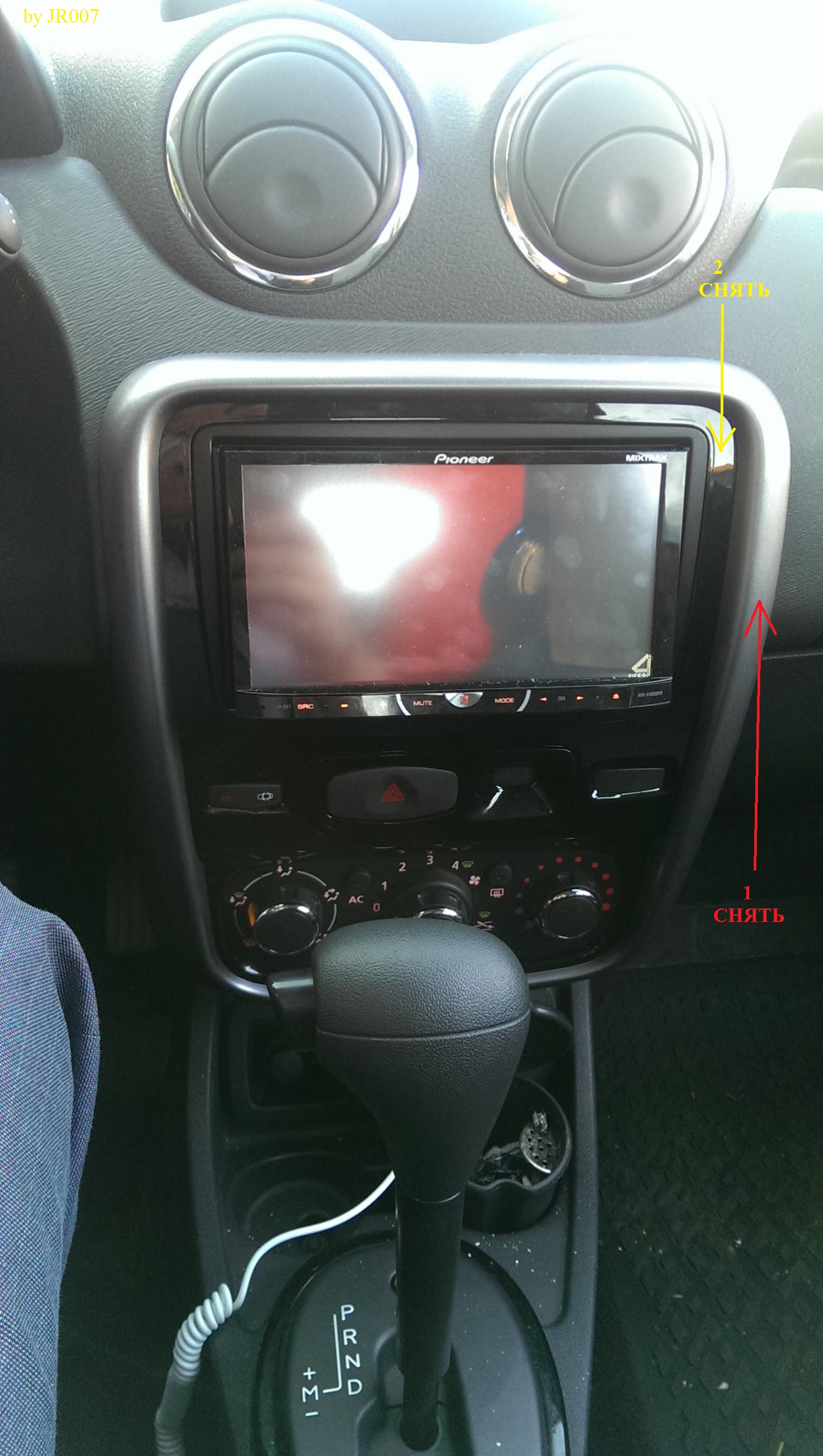

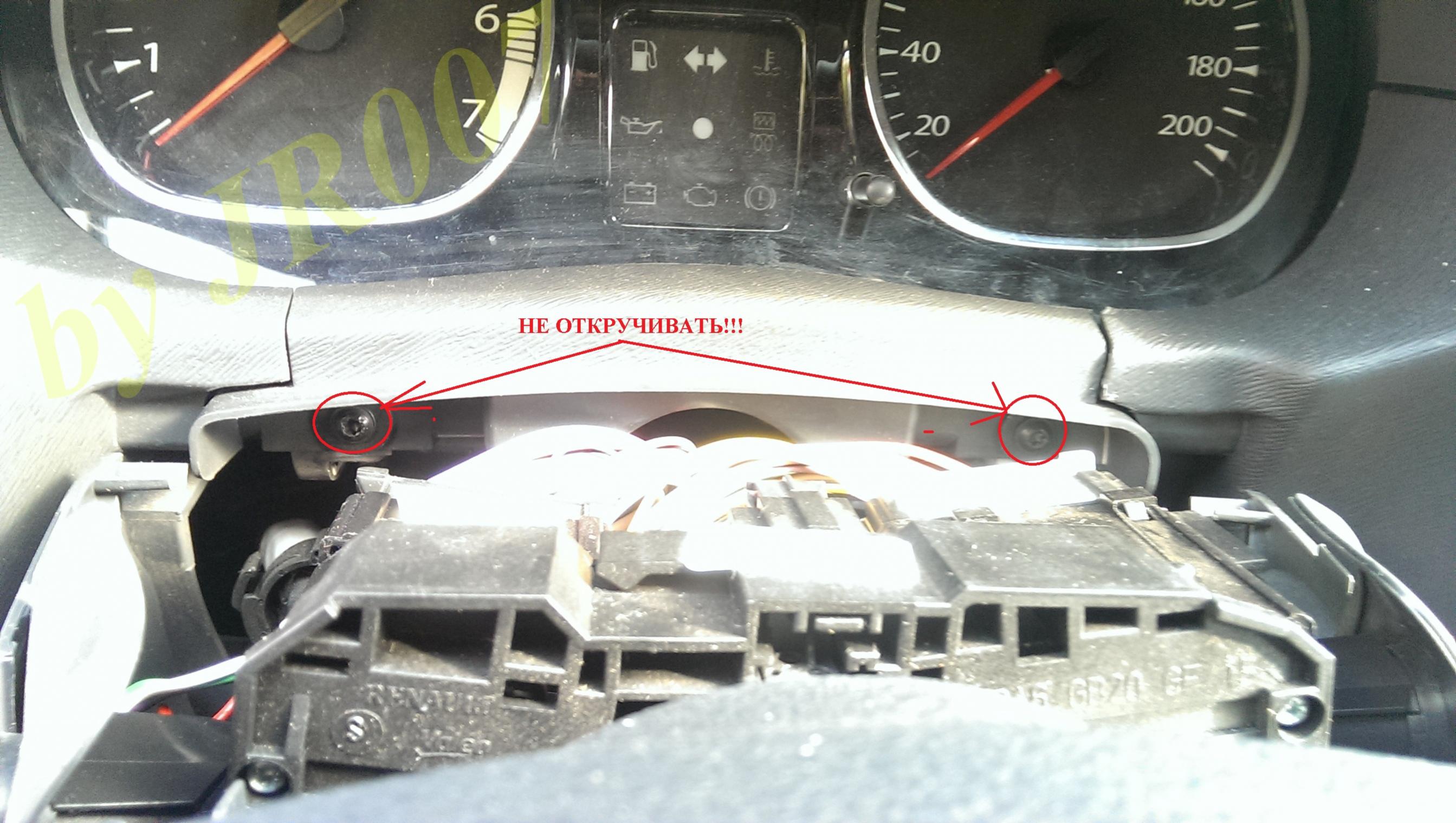

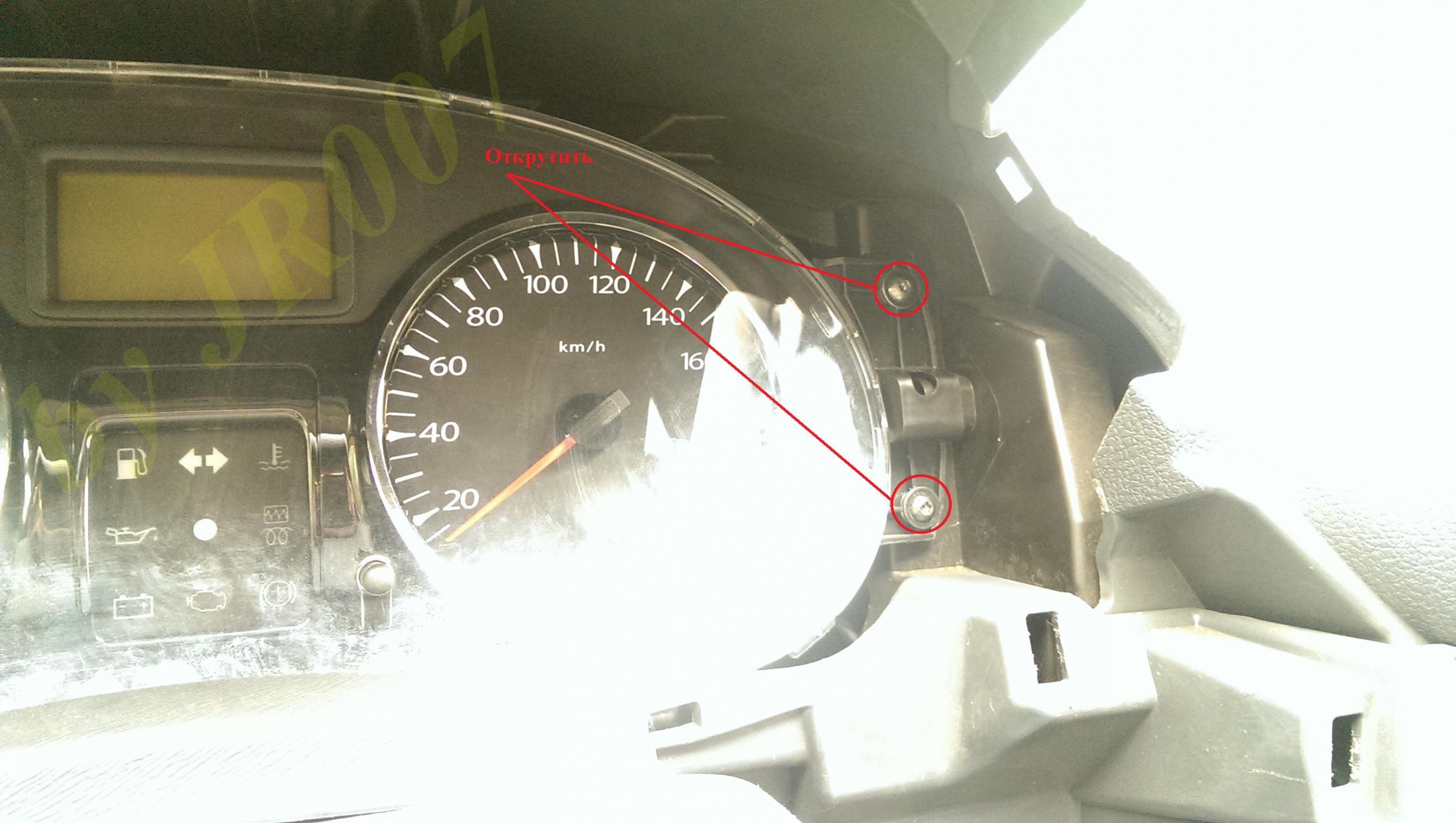

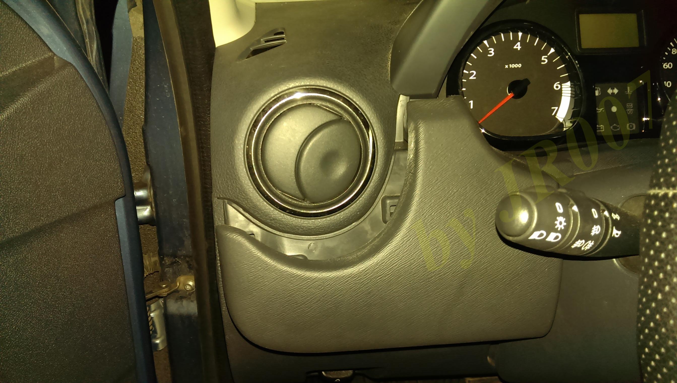

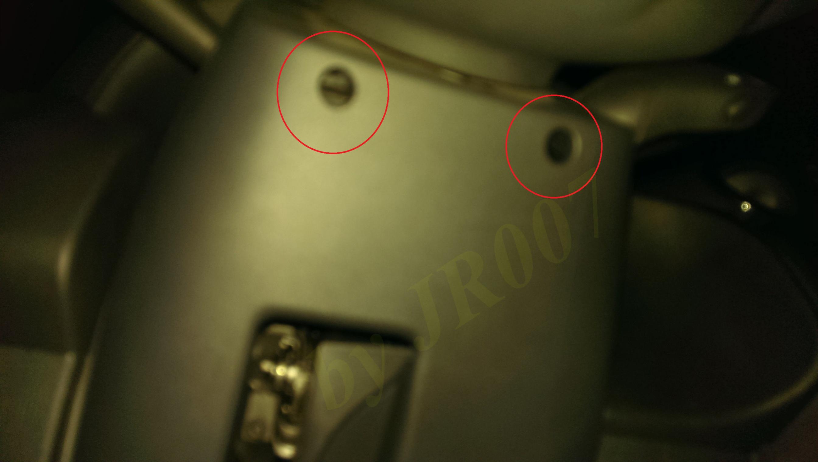

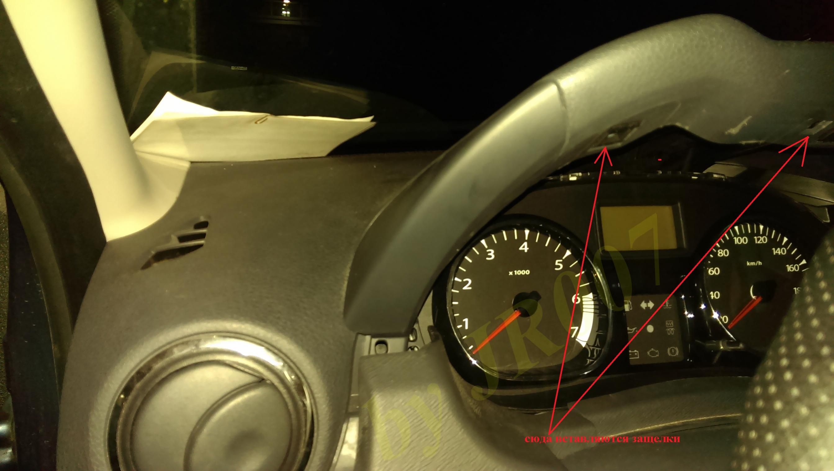

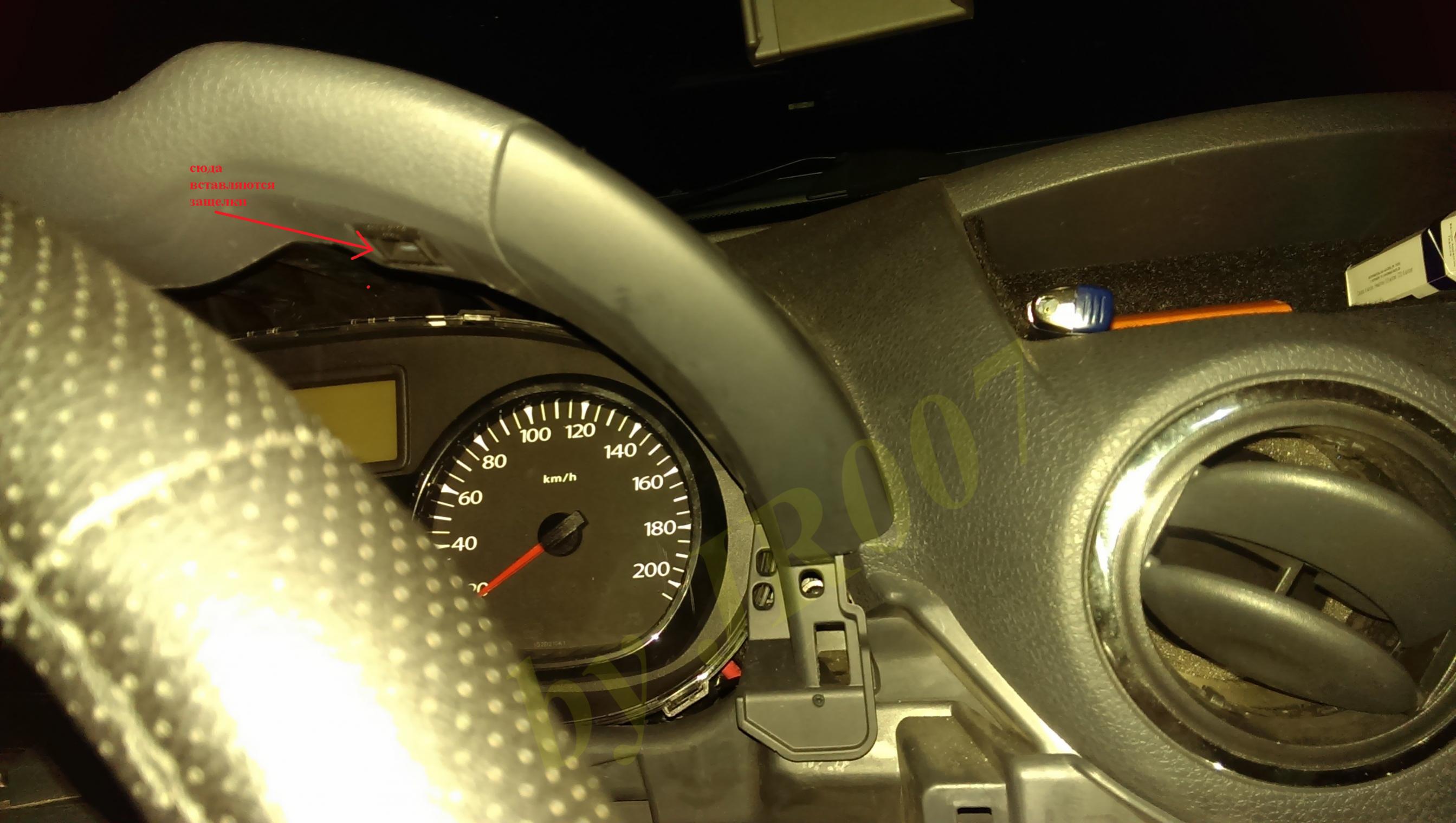

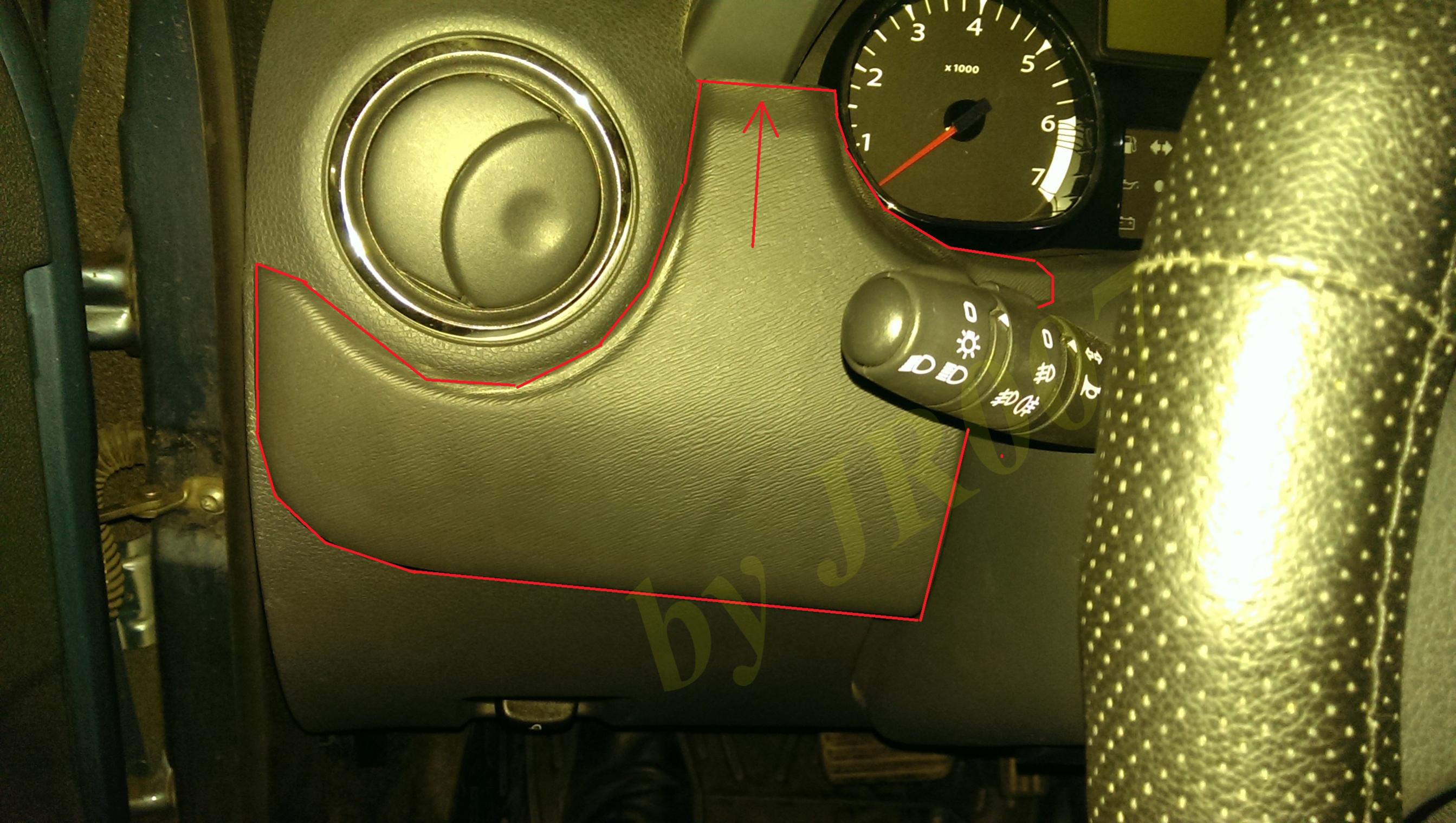

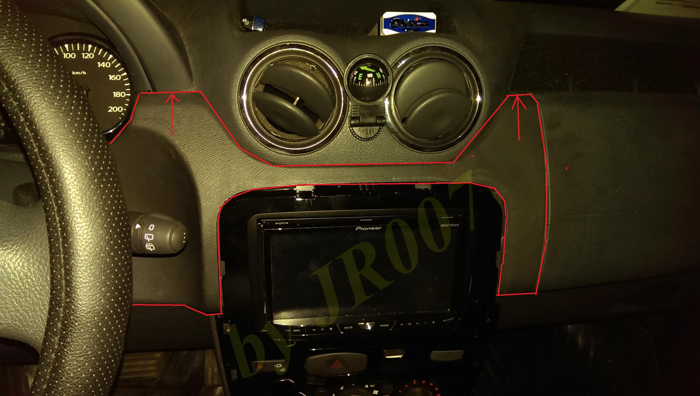

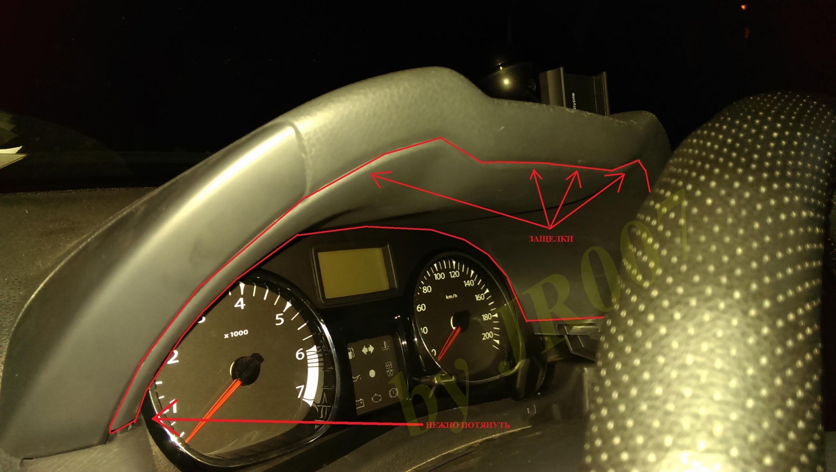

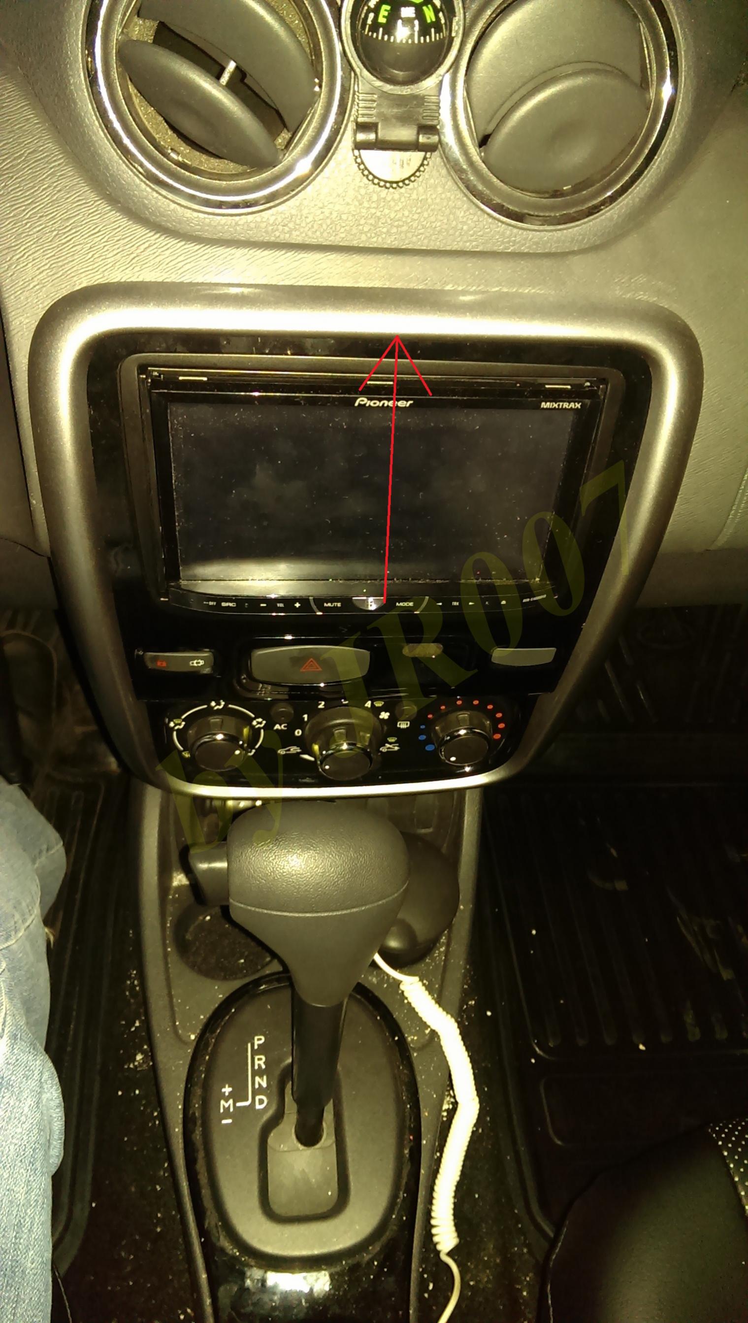

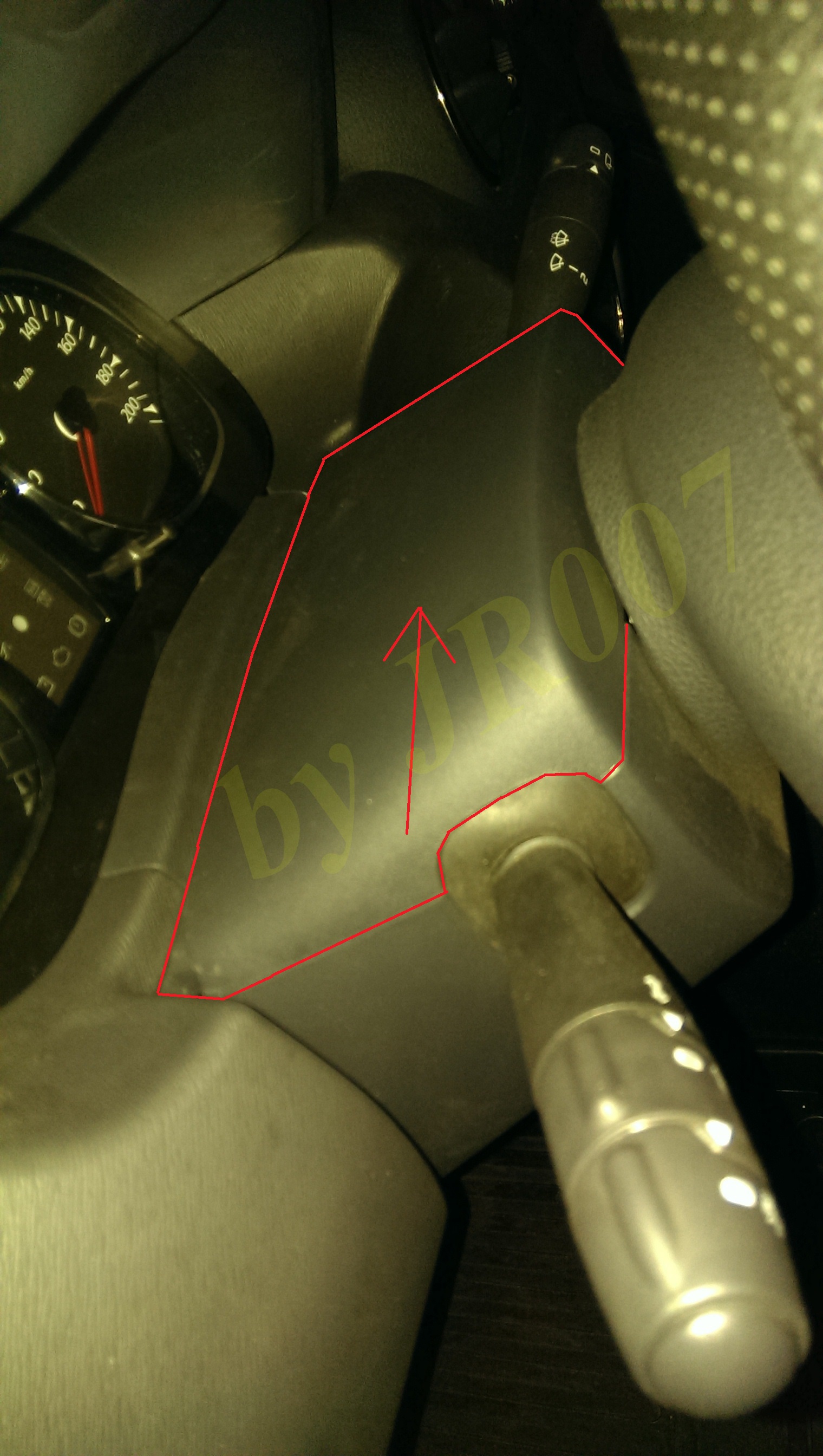

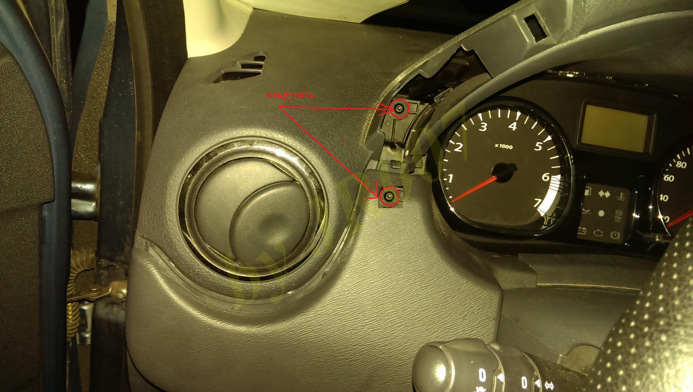

А теперь процесс съема приборки, многие описывали, но вдруг кому-то пригодится.
Понадобятся два ключа (головки, отвертки и т.д.) торкс (звездочки) на 10 и 15.
Итак, необходимо открутить 2 болта кожуха рулевой колонки для (болт не упадет, после того открутите, останется в кожухе):
Теперь можно снять данную деталь:

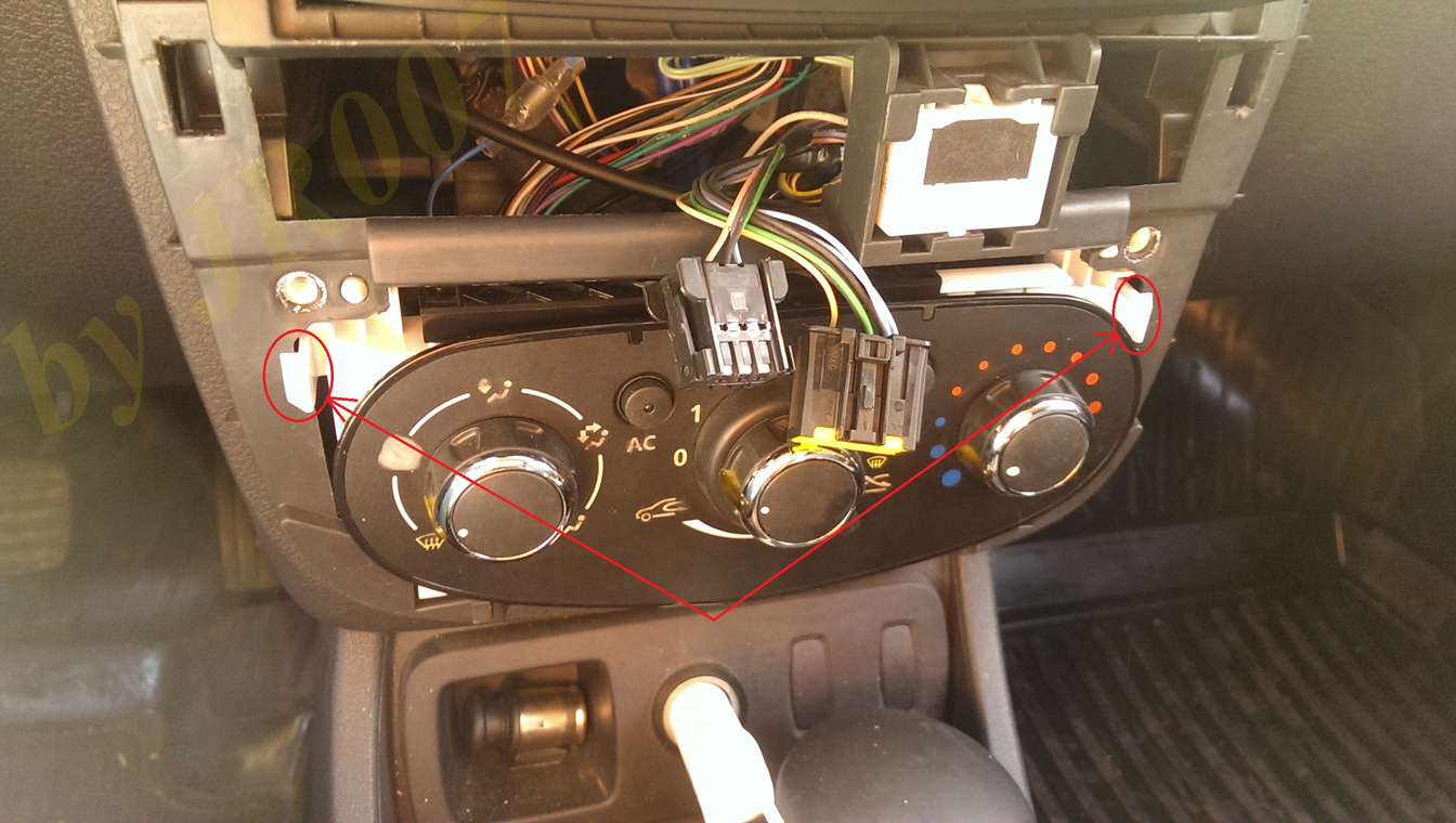

Далее нужно снять рамку на "бороде", та что снимается при съеме магнитолы, аккуратно (равномерно с каждой стороны) потянуть на себя:
Затем необходимо снять правую накладку "торпедо", просто потянуть на себя, можно подцепить чем-нибудь, главное не оцарапать "торпедо":
Затем левую (аналогично):
Теперь нужно снять данную деталь, ее можно потянуть за левый или правый край (деталь держится на защелках):
Далее необходимо снять оставшиеся детали (не знаю как назвать), просто нужно потянуть на себя:

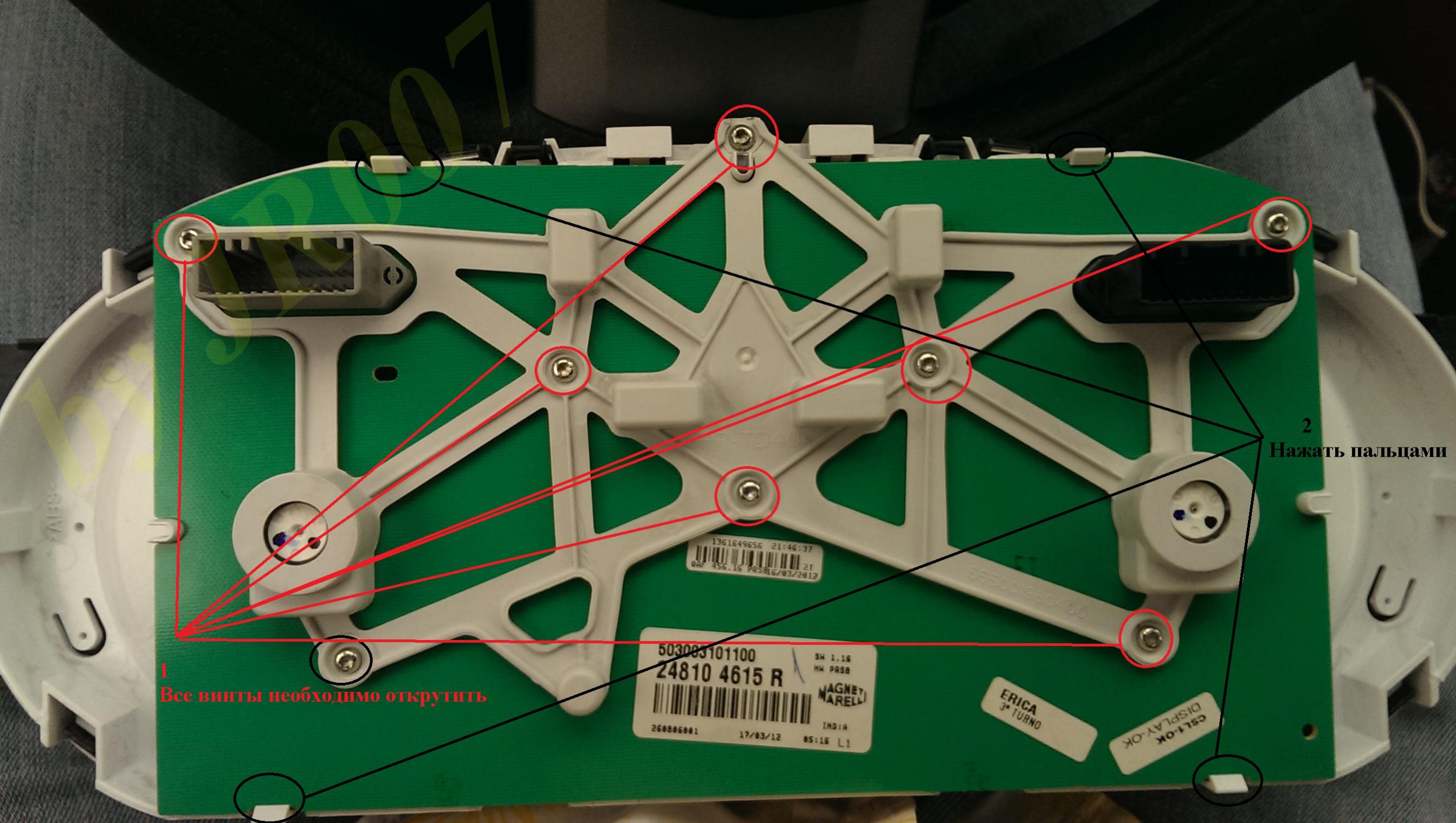

Далее необходимо открутить 4 болта, которые держат панель приборов:
Далее необходимо отсоединить 2 разъема приборной панели (не фоткал).
После берем приборку и идем домой, вооружаемся паяльником, тестером для прозвона диодов после припайки и ключом-торксом (звездочкой) на 10.

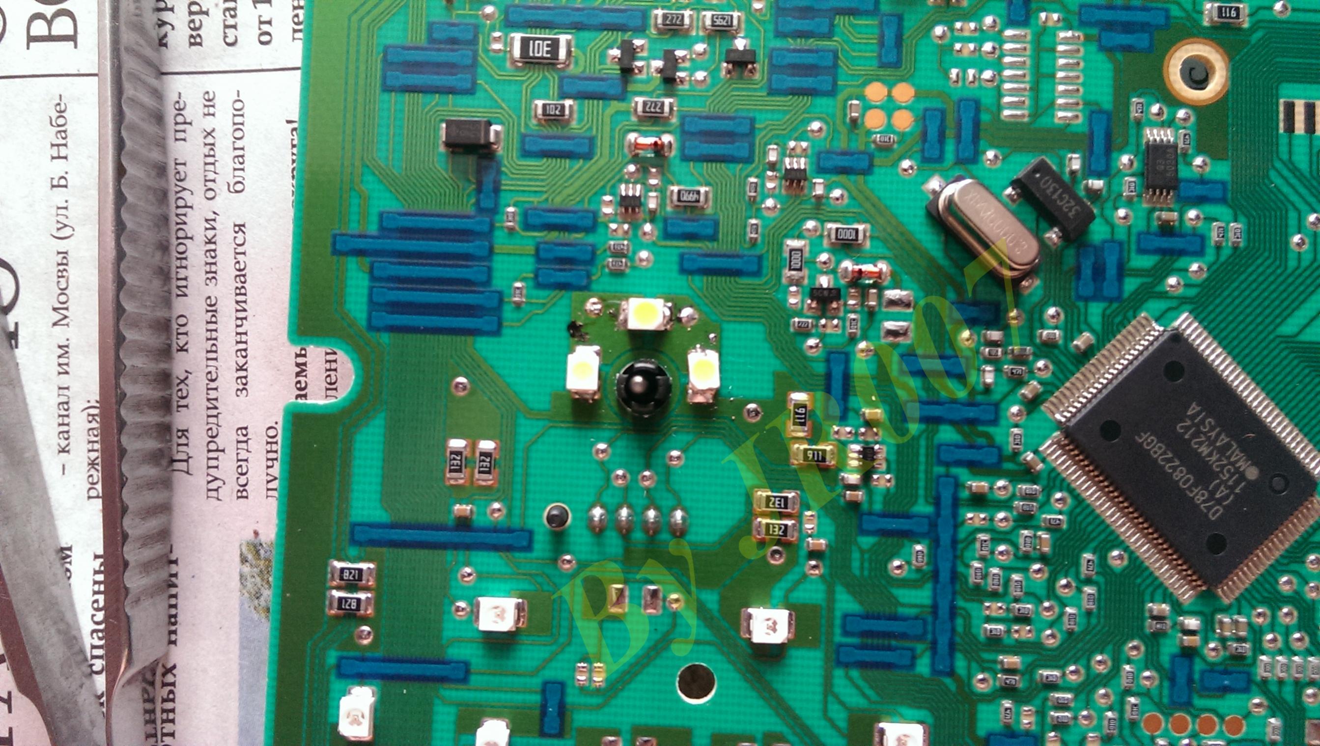

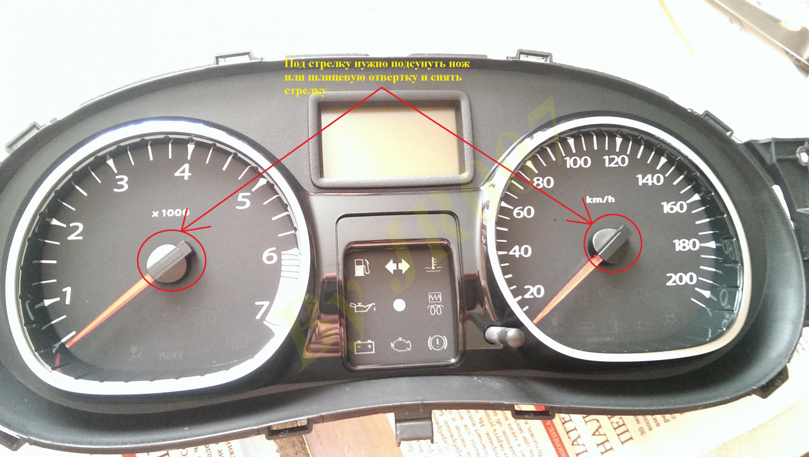

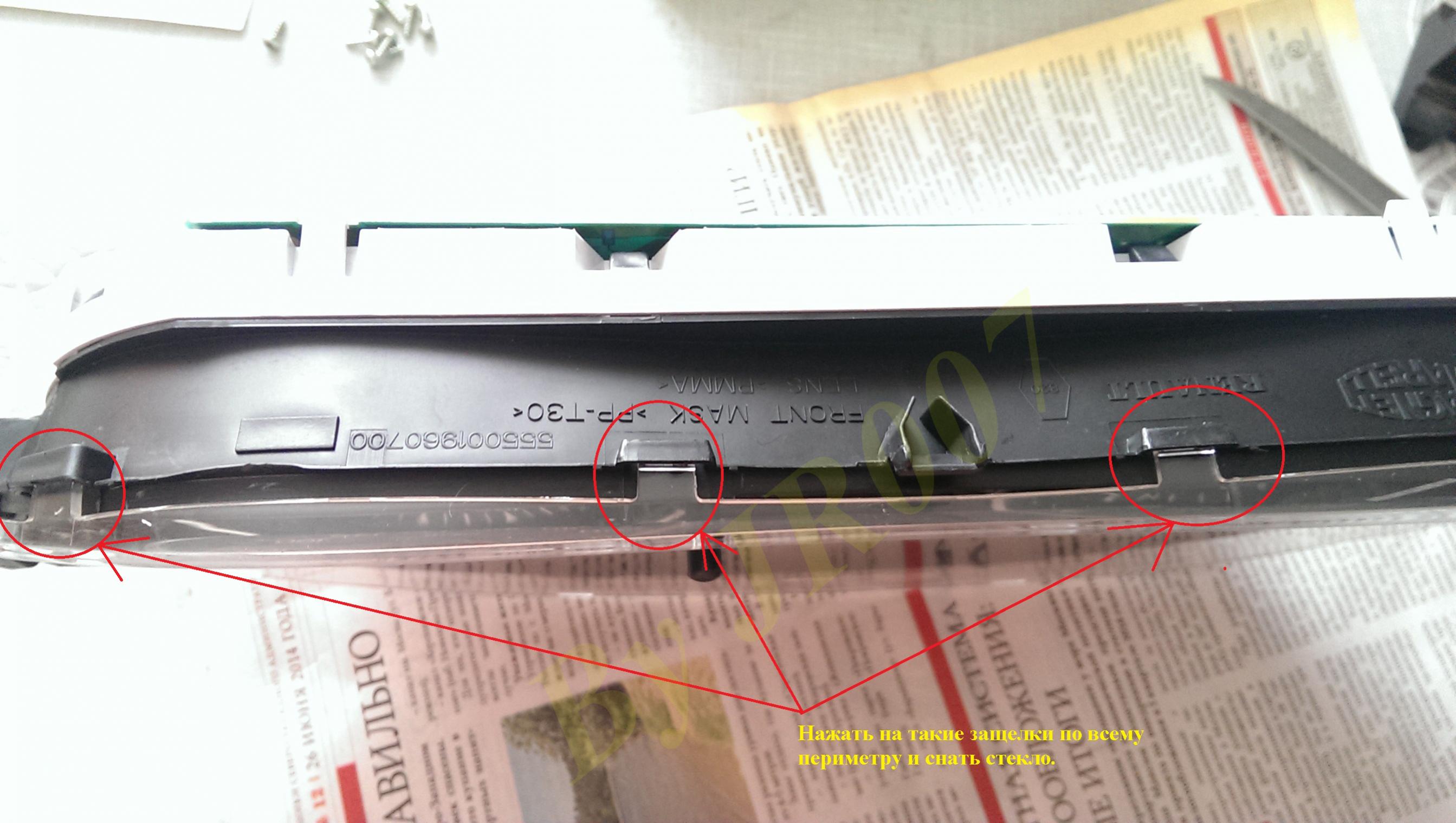

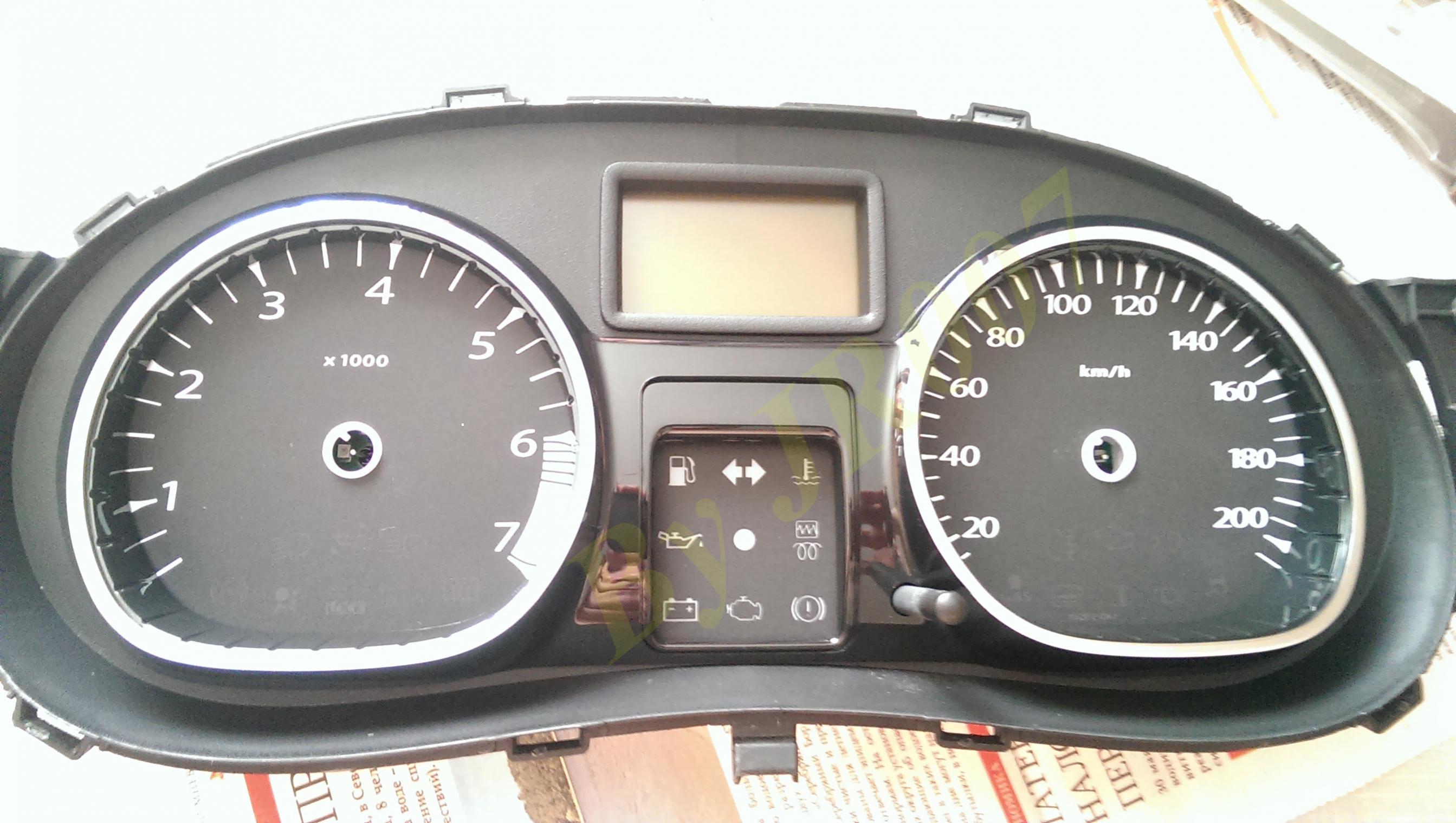

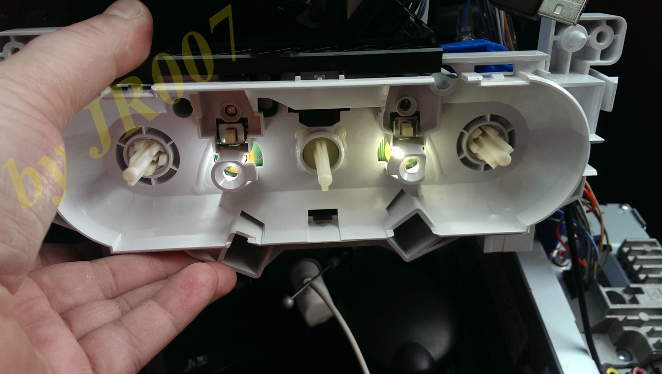

Ну и собственно сама приборка, фоткал не все, но должно быть все понятно.
В начале необходимо снять стекло:
Затем снять стрелки, поддев ножом или шлицевой отверткой:
Результат:

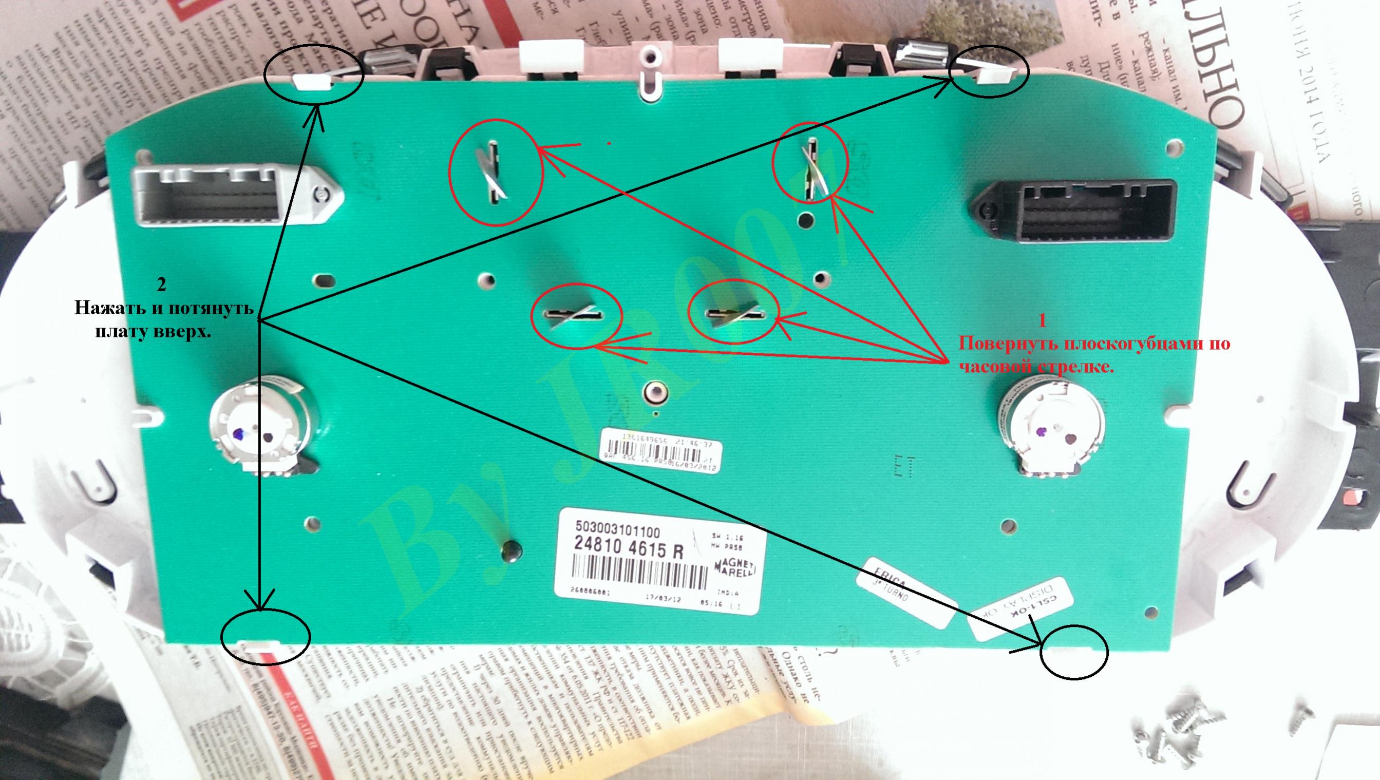

С оборотной стороны приборки необходимо открутить все винты:

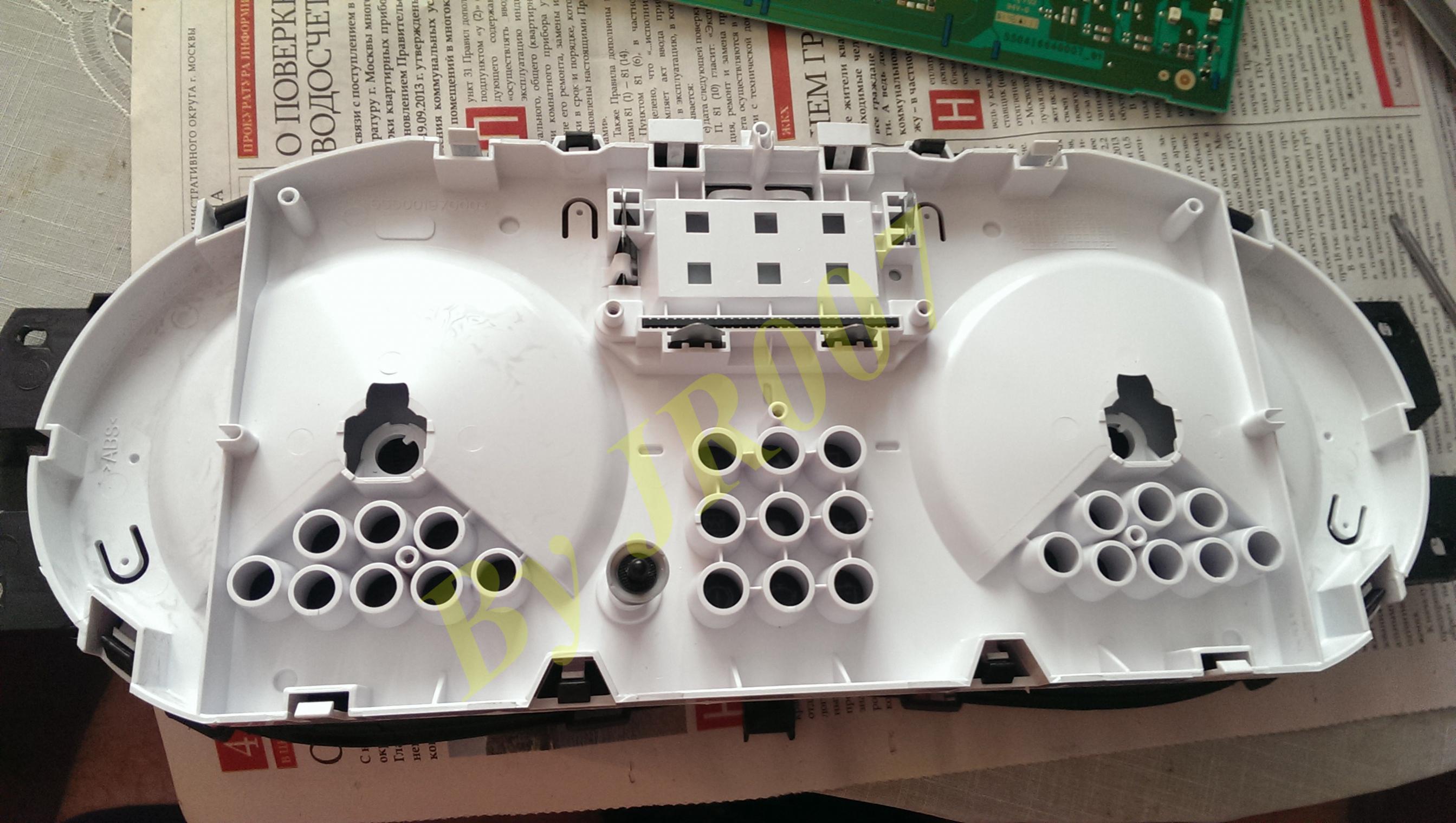

Затем, взять плоскогубцы или что-нибудь похожее и проделать следующее:
Лицевая часть приборки с обратной стороны:

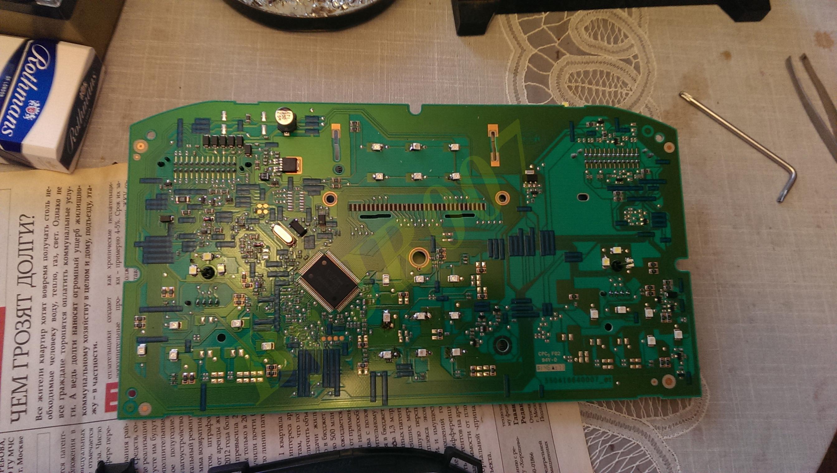

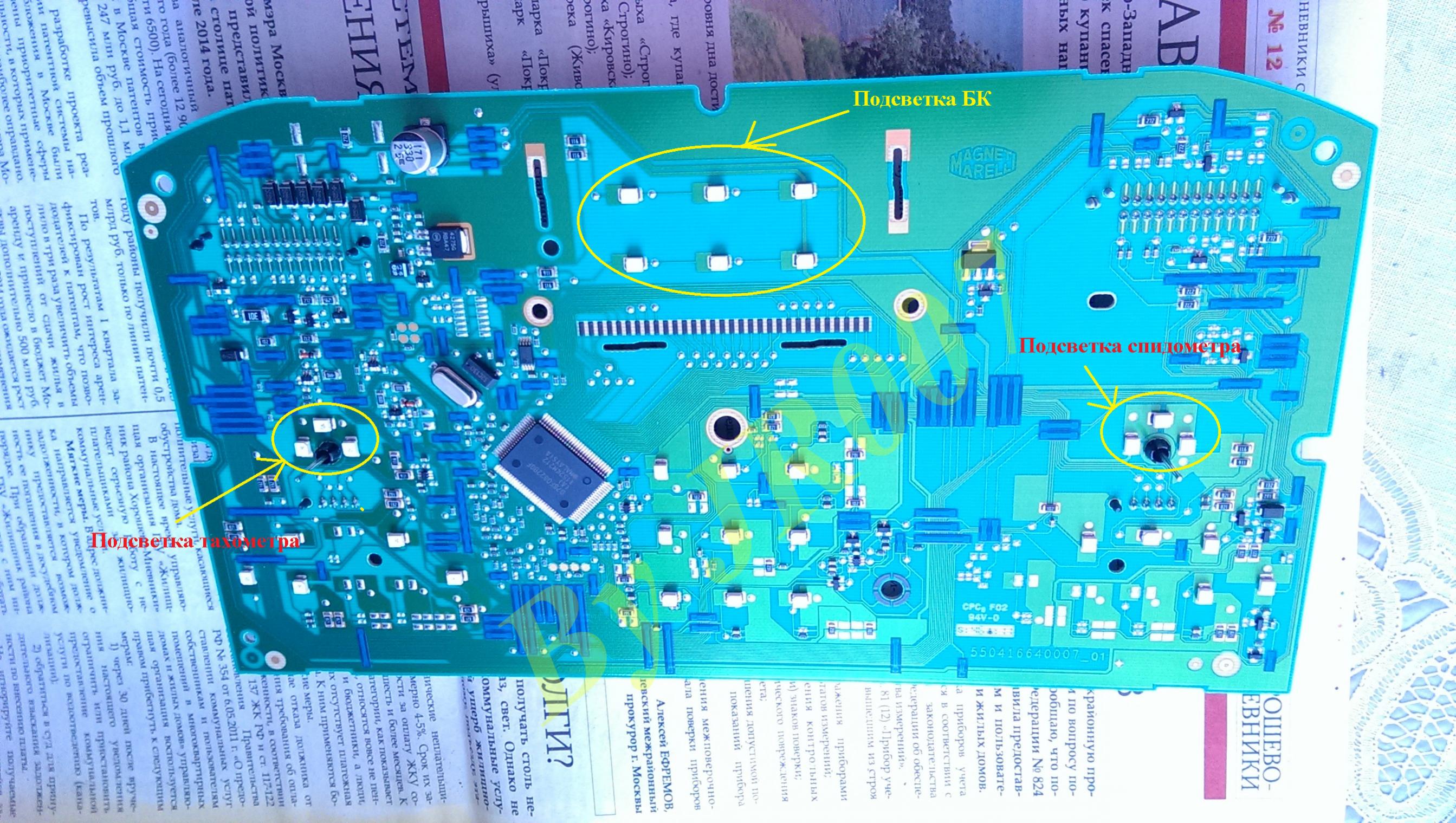

Собственно плата приборной панели:
Три новый светодиода подсветки тахометра:
Плата панели приборов с новым светодиодами:
Еще я перепаял светодиод иммобилайзера с красного на синий.
Далее советую поставить приборку собрав на половину, поставив все, кроме стекла и стрелок. Стрелки тахометра и спидометра лучше ставить на заведенной машине, и проверить их работоспособность, чтобы повторно не разбирать приборку (опыт с прошлых машин).
В проекте замена светодиодов управления печкой и стеклоподъемников.

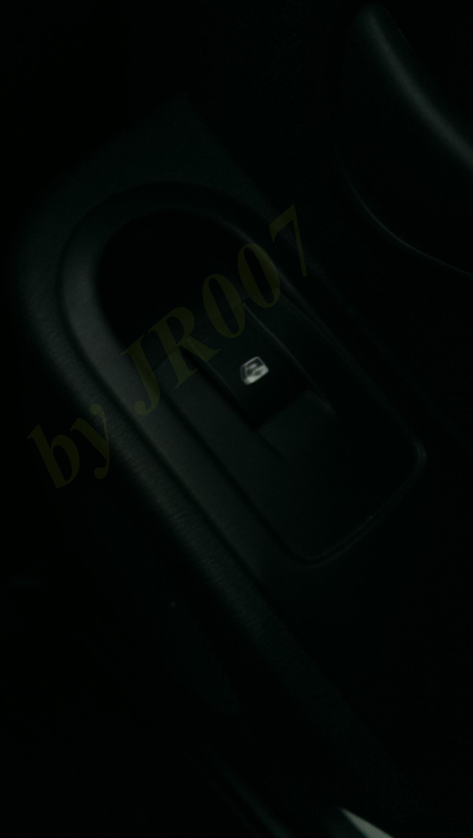

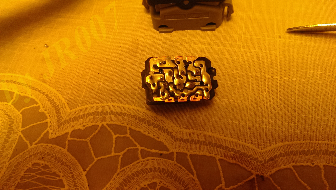

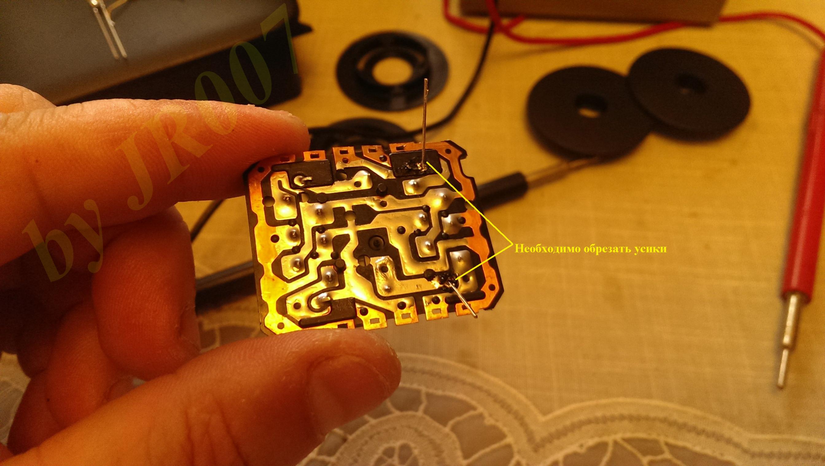

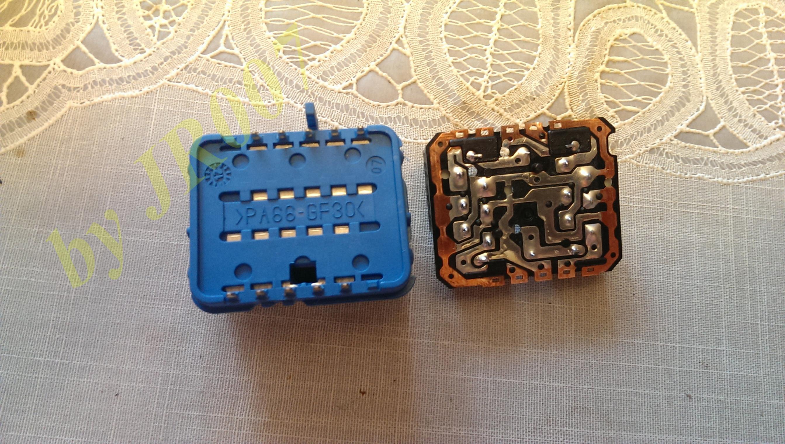

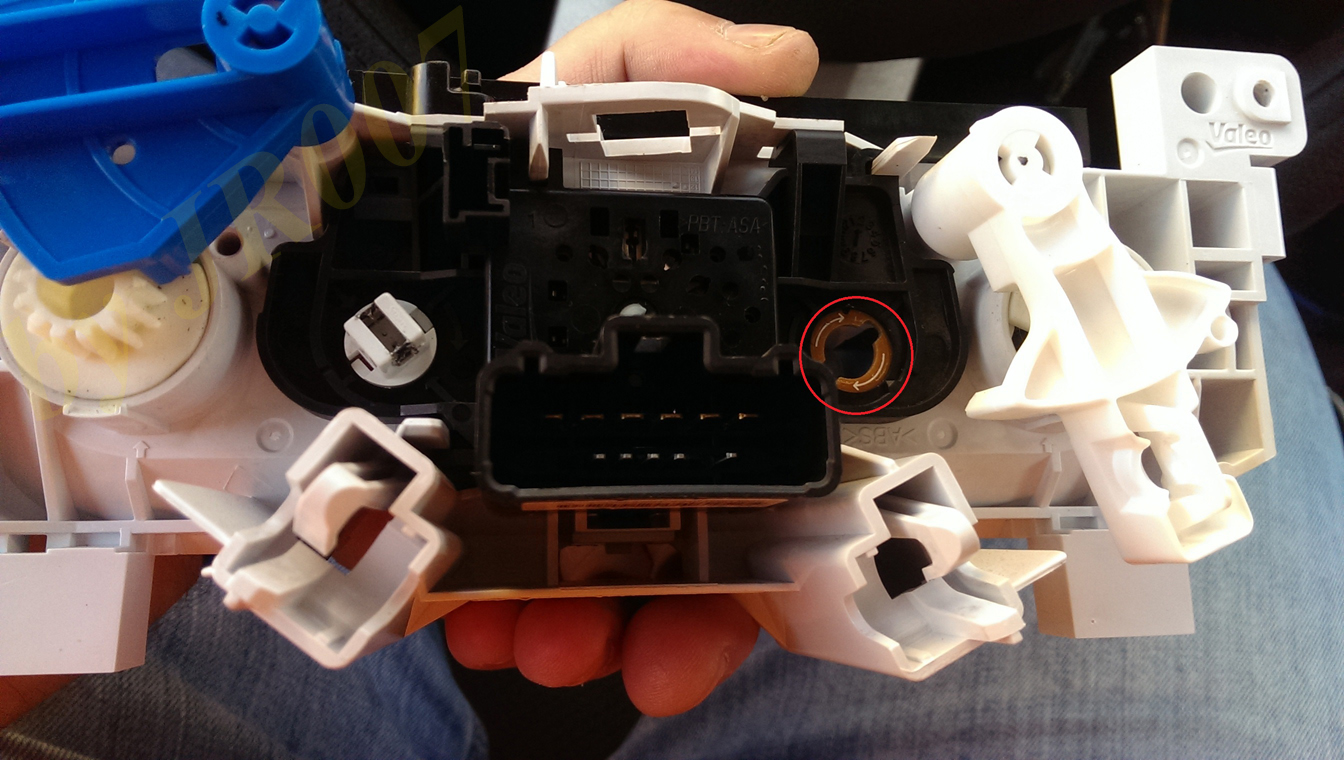

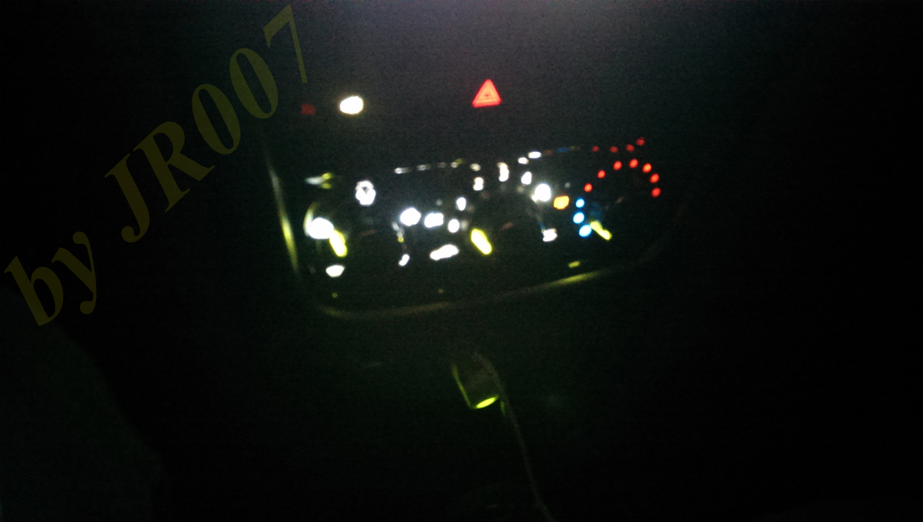

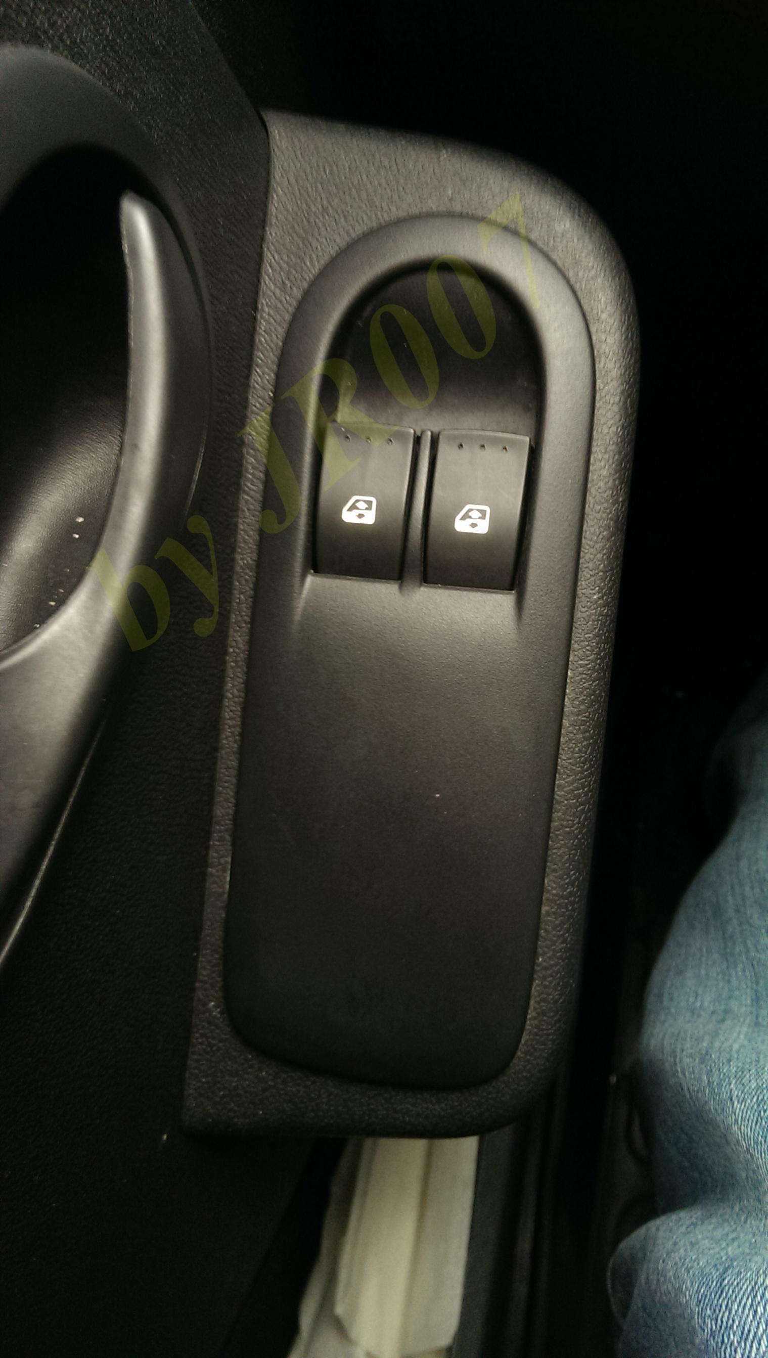

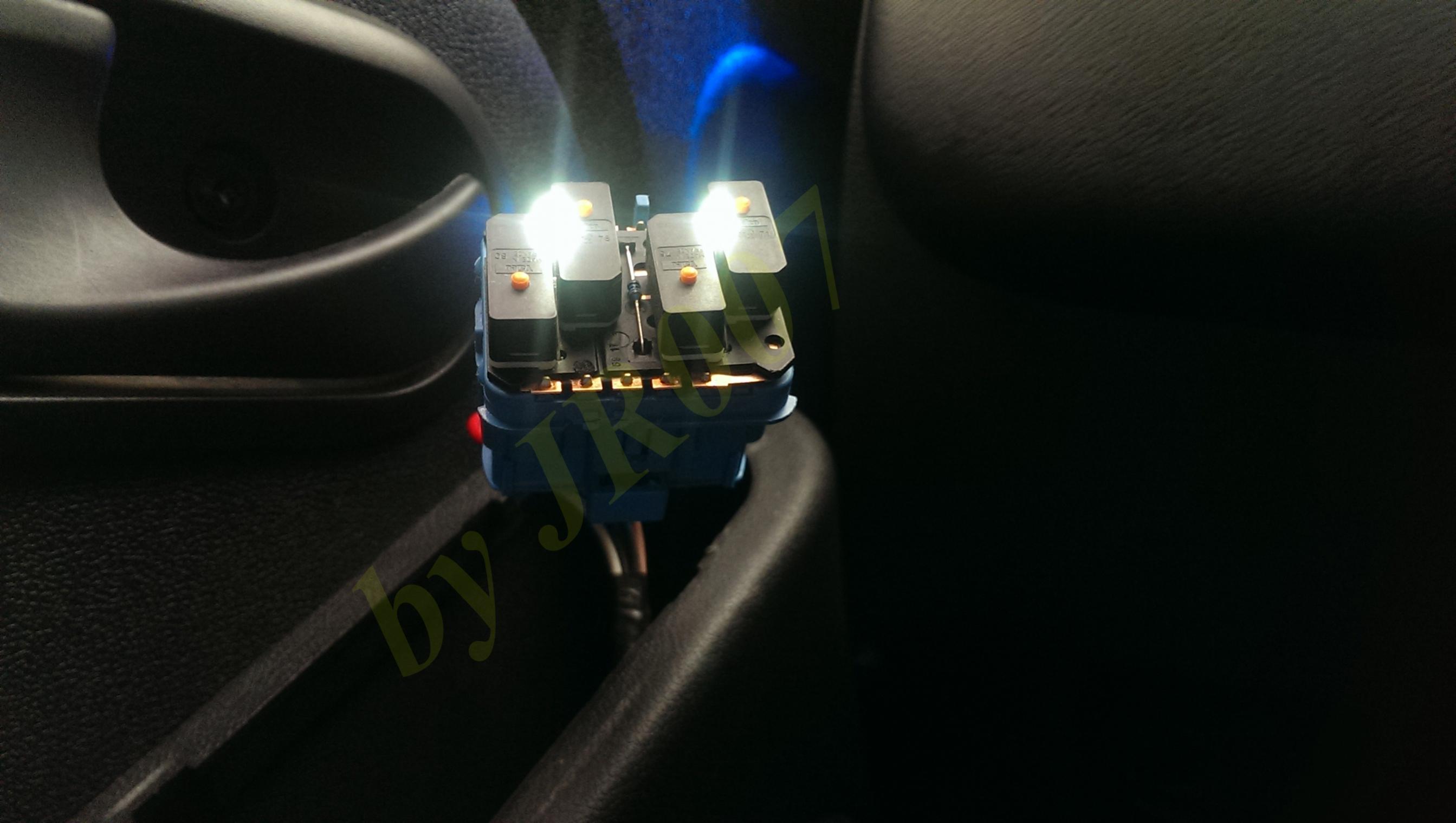

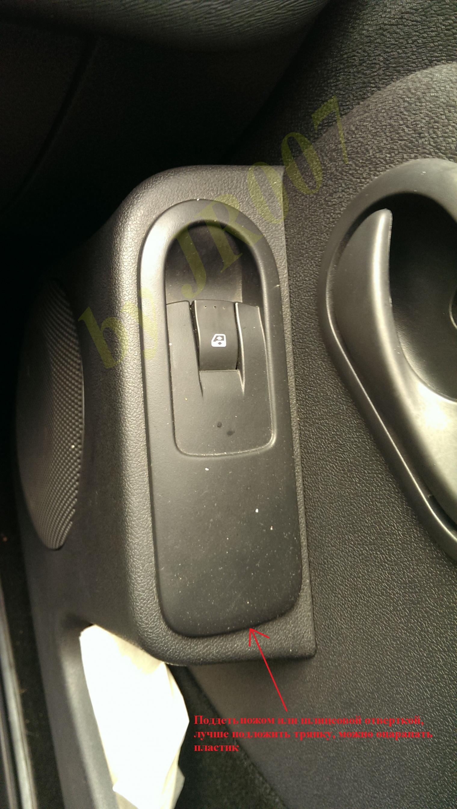

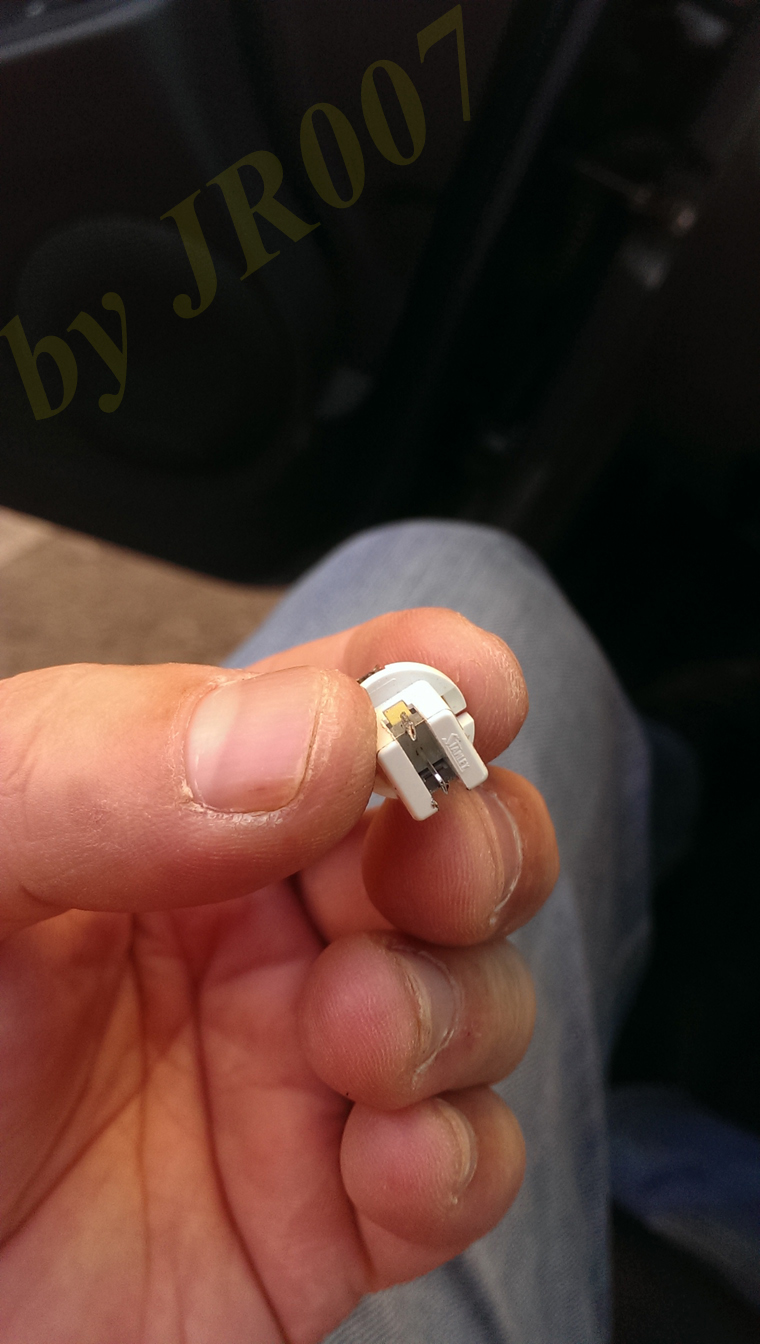

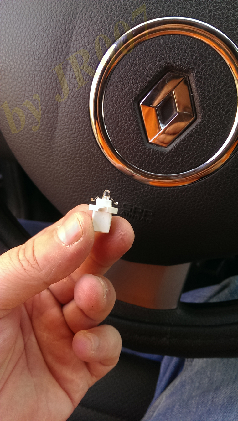

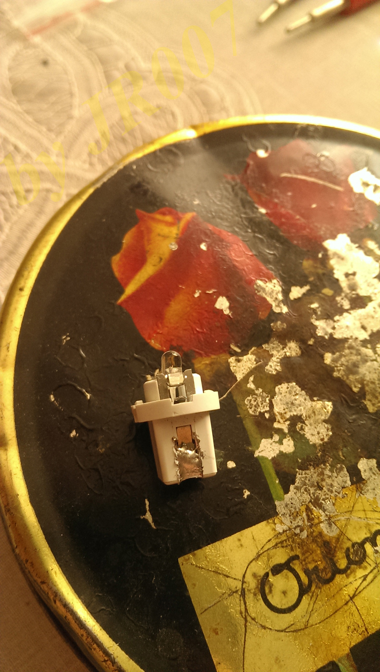

Сегодня вскрывал опять панель, стрелку скорости поставил по ровнее, а то получилось едешь 80, а в реальности 65.

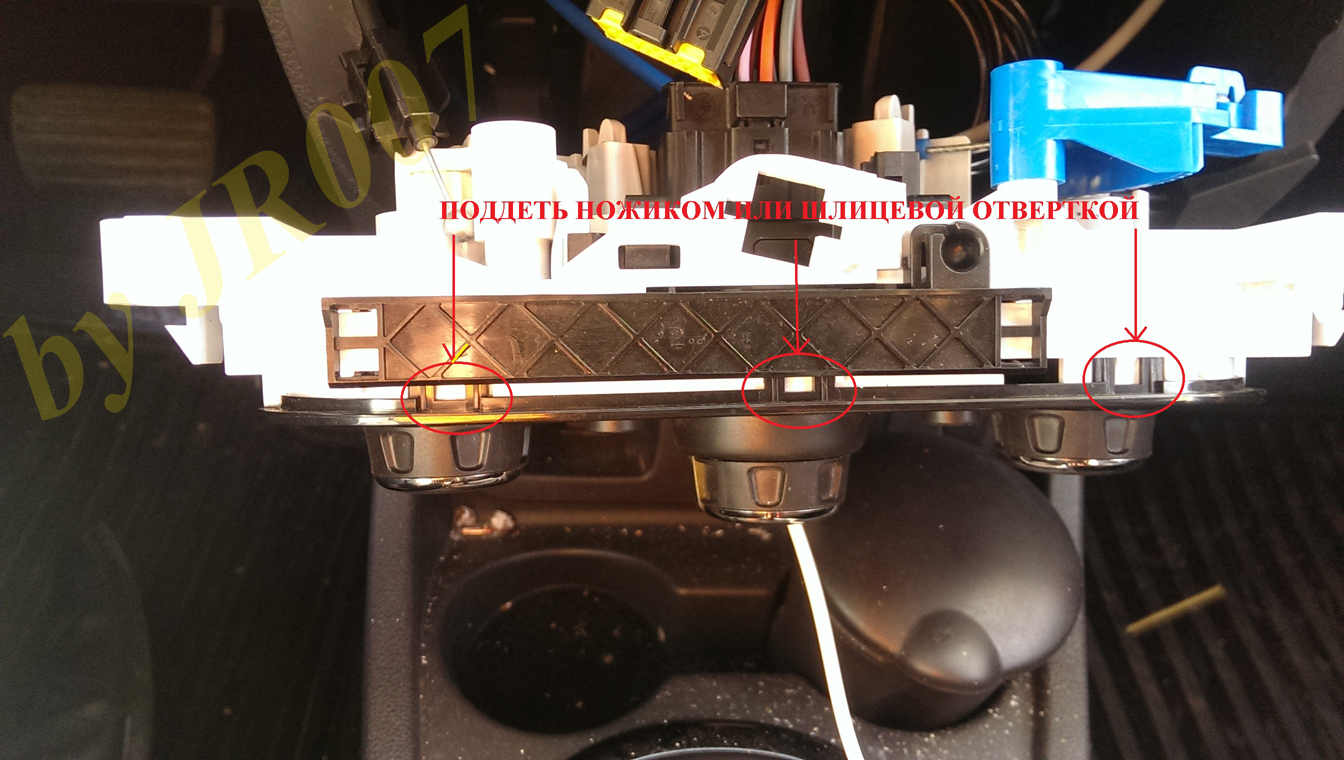

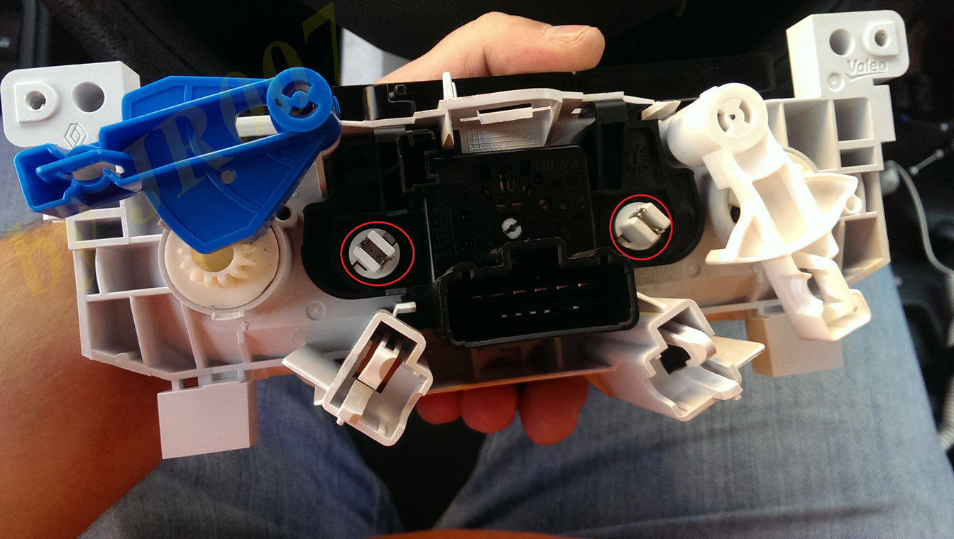

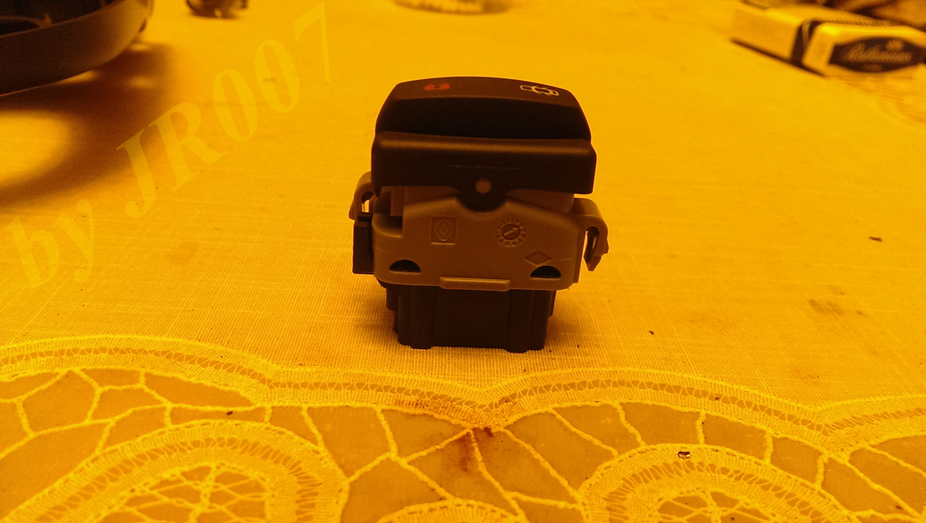

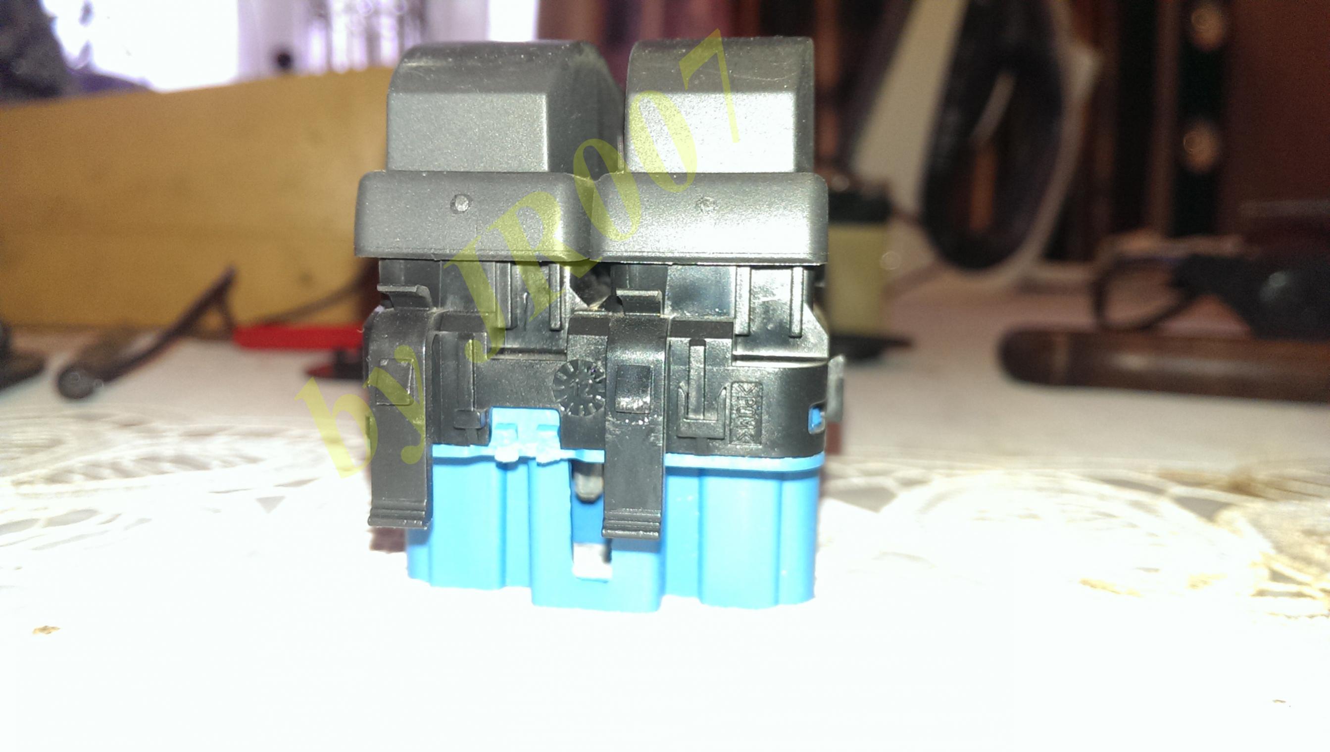

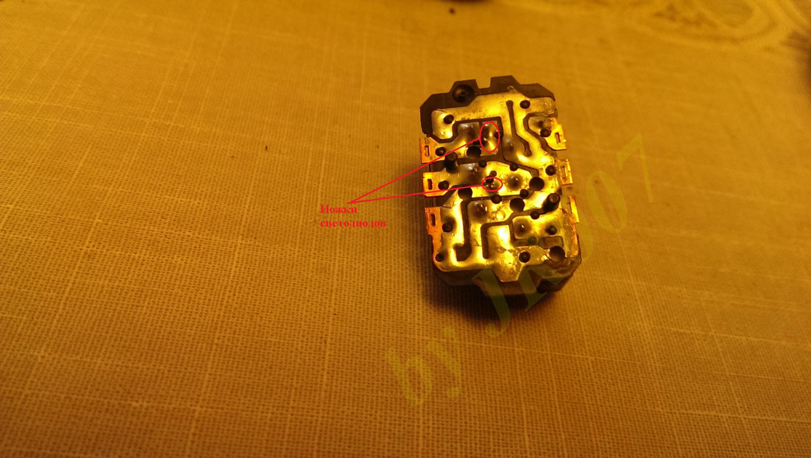

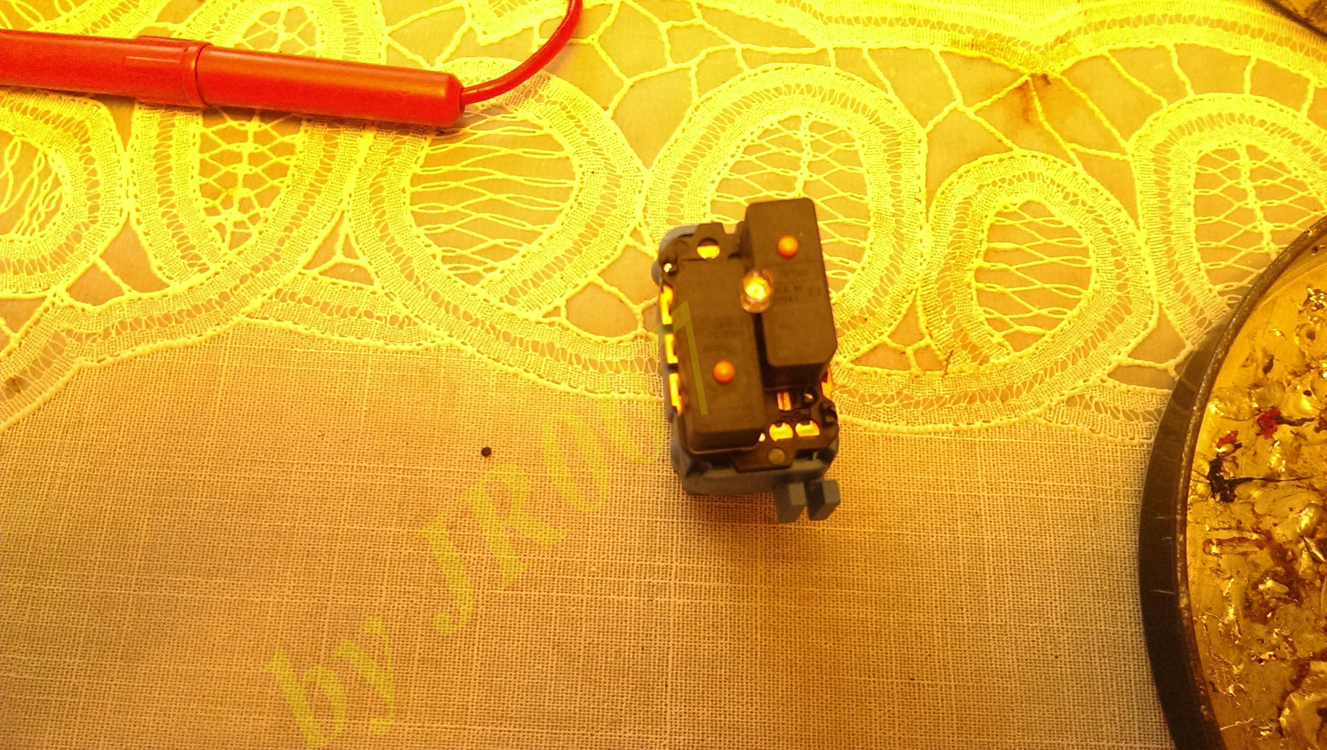

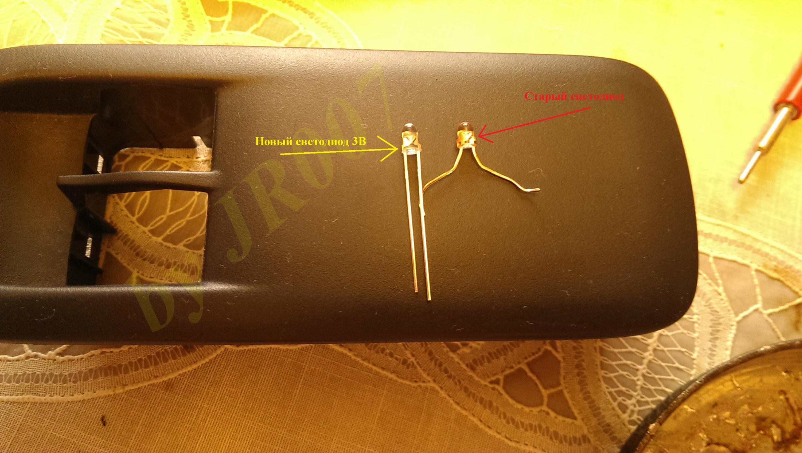

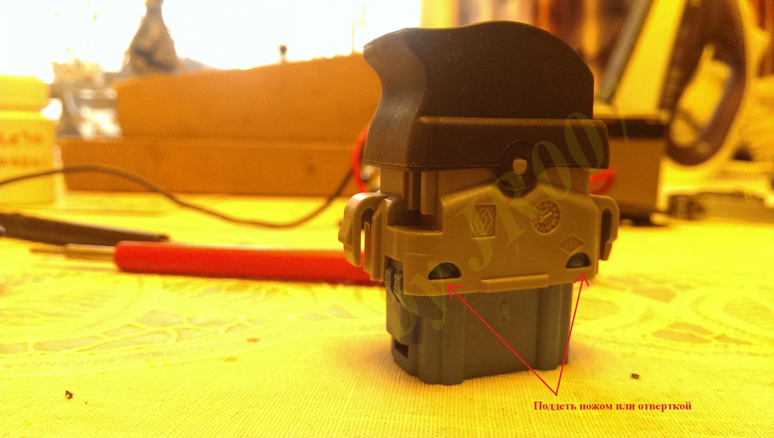

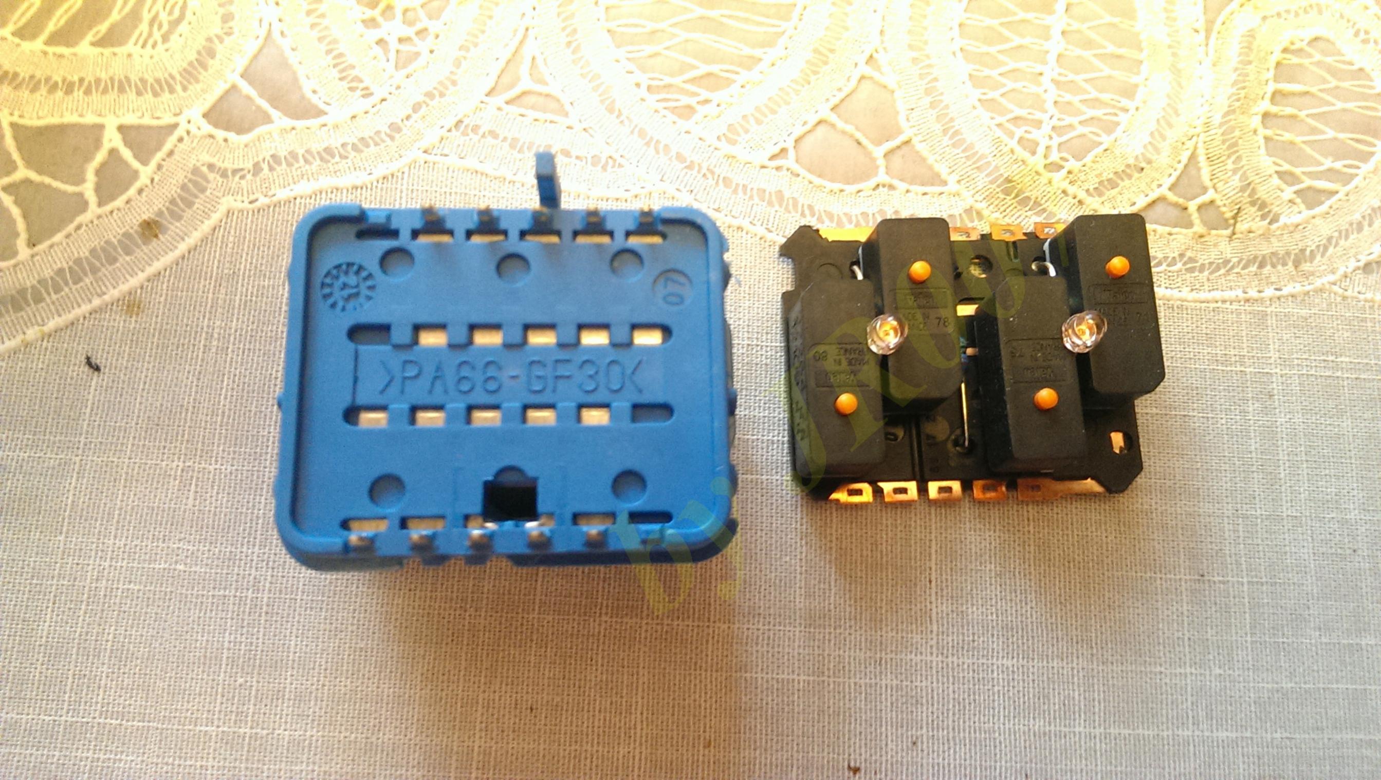

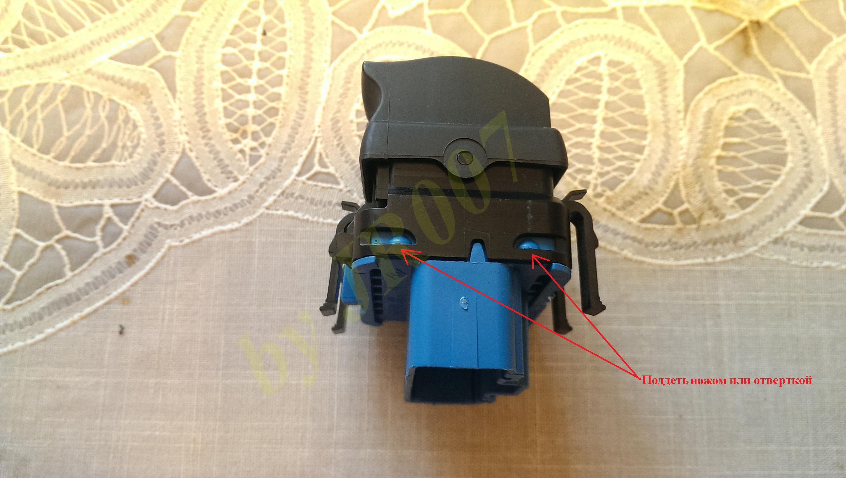

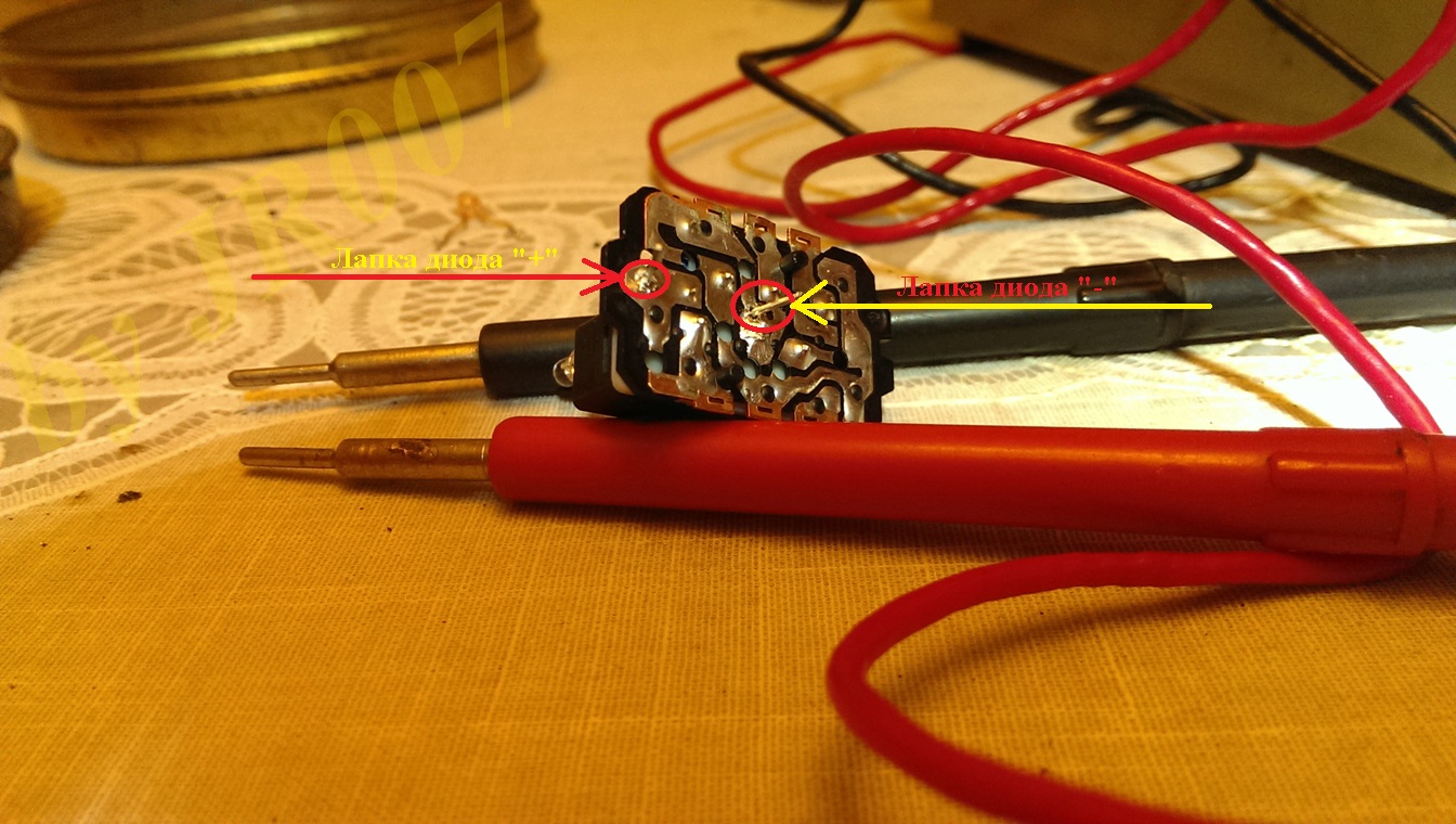

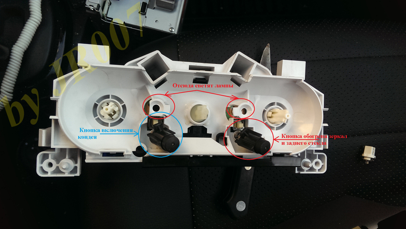

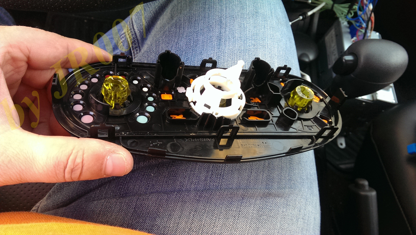

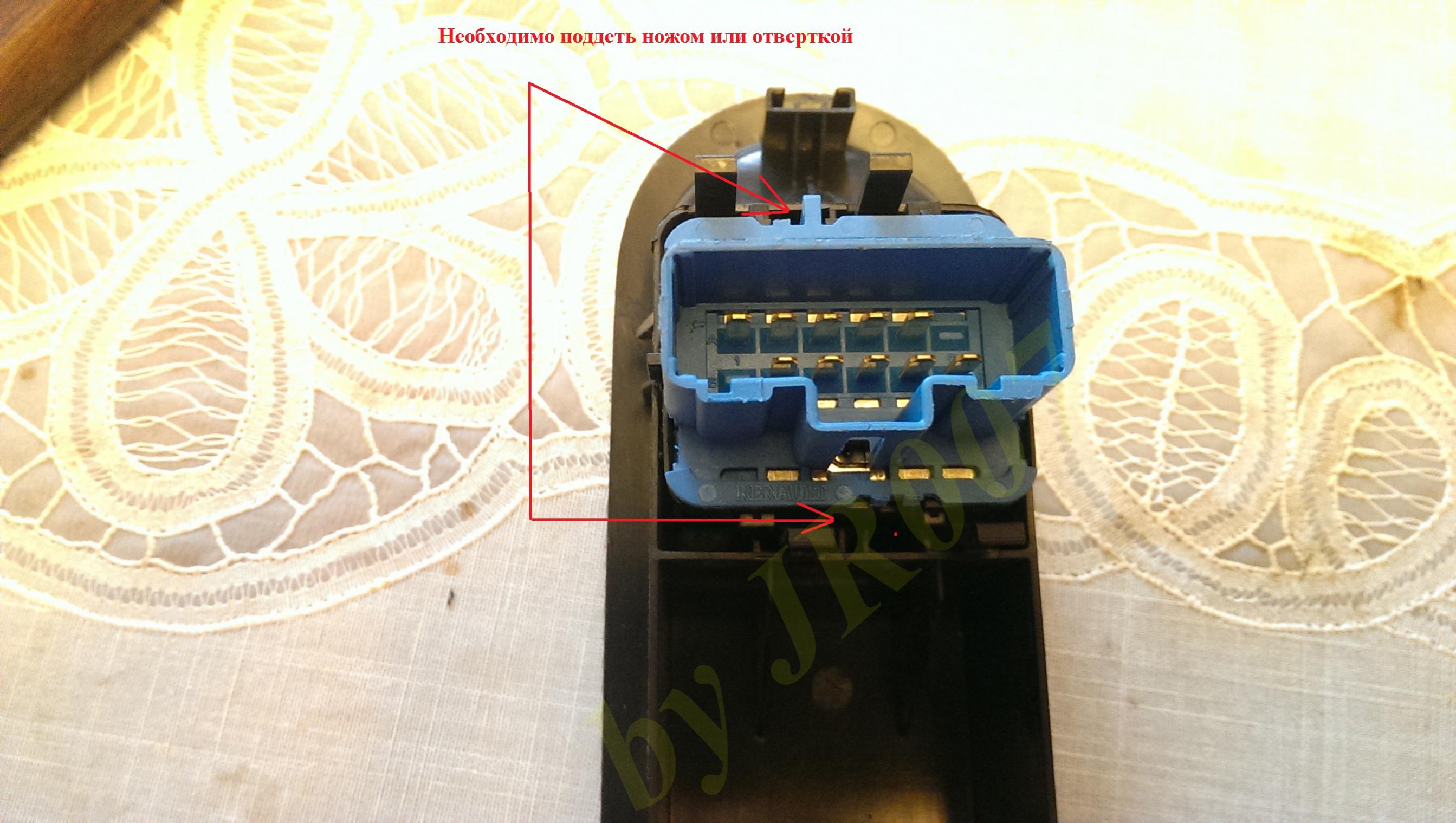

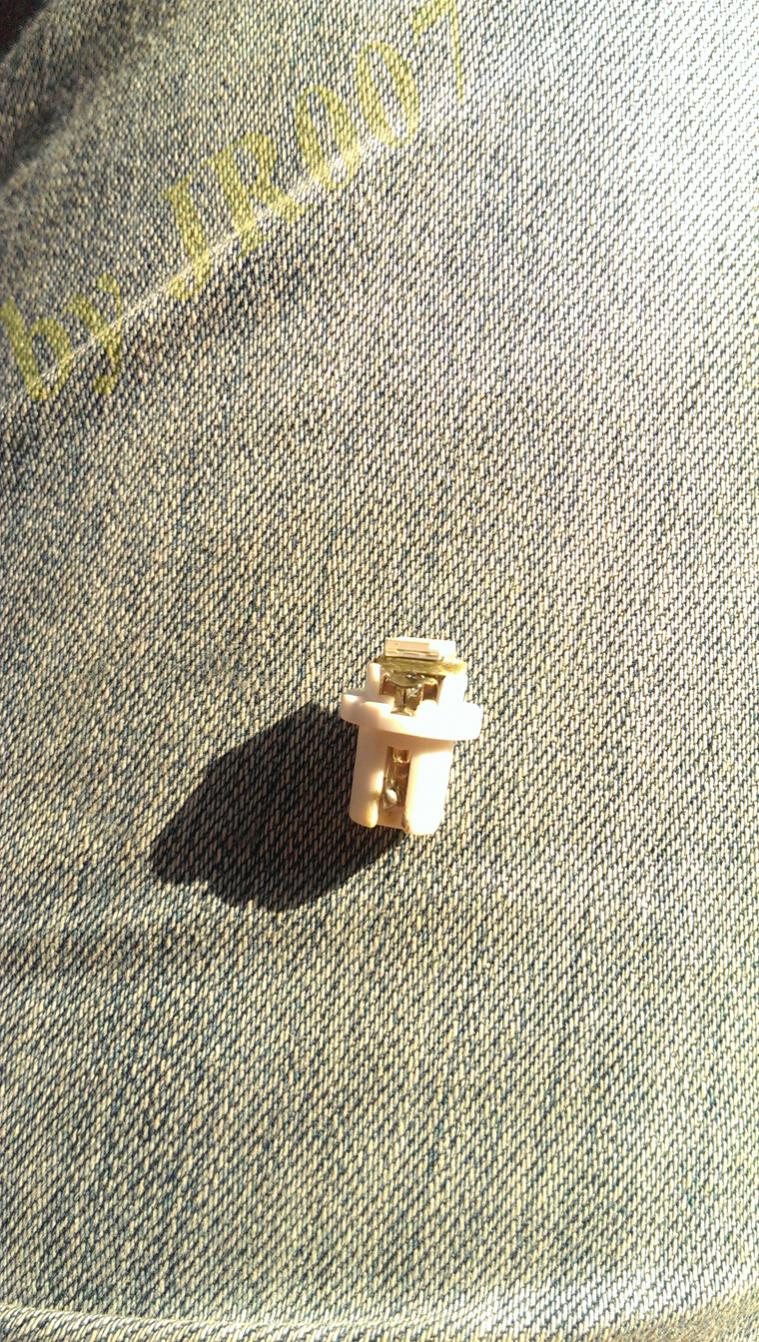

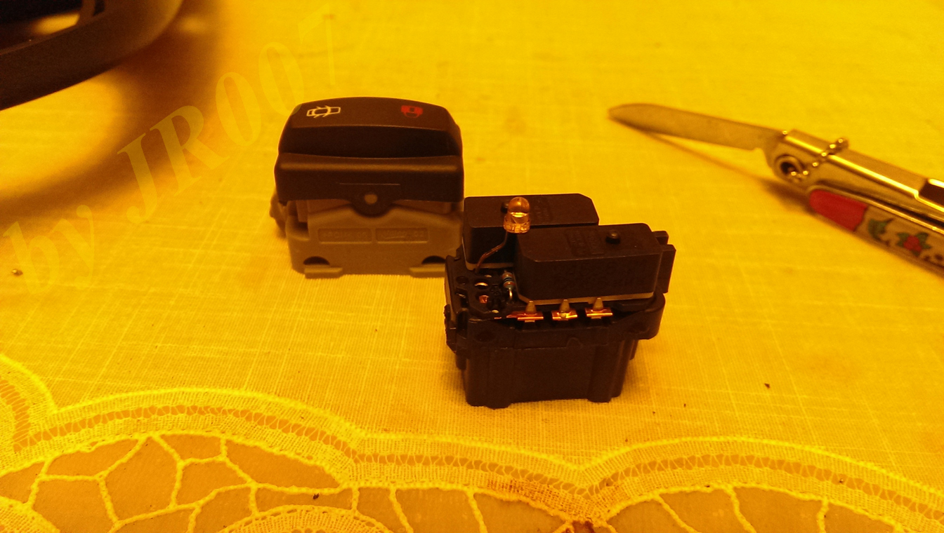

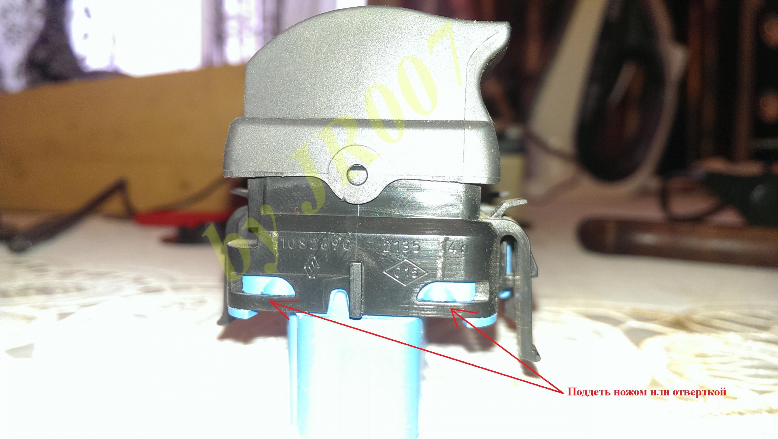

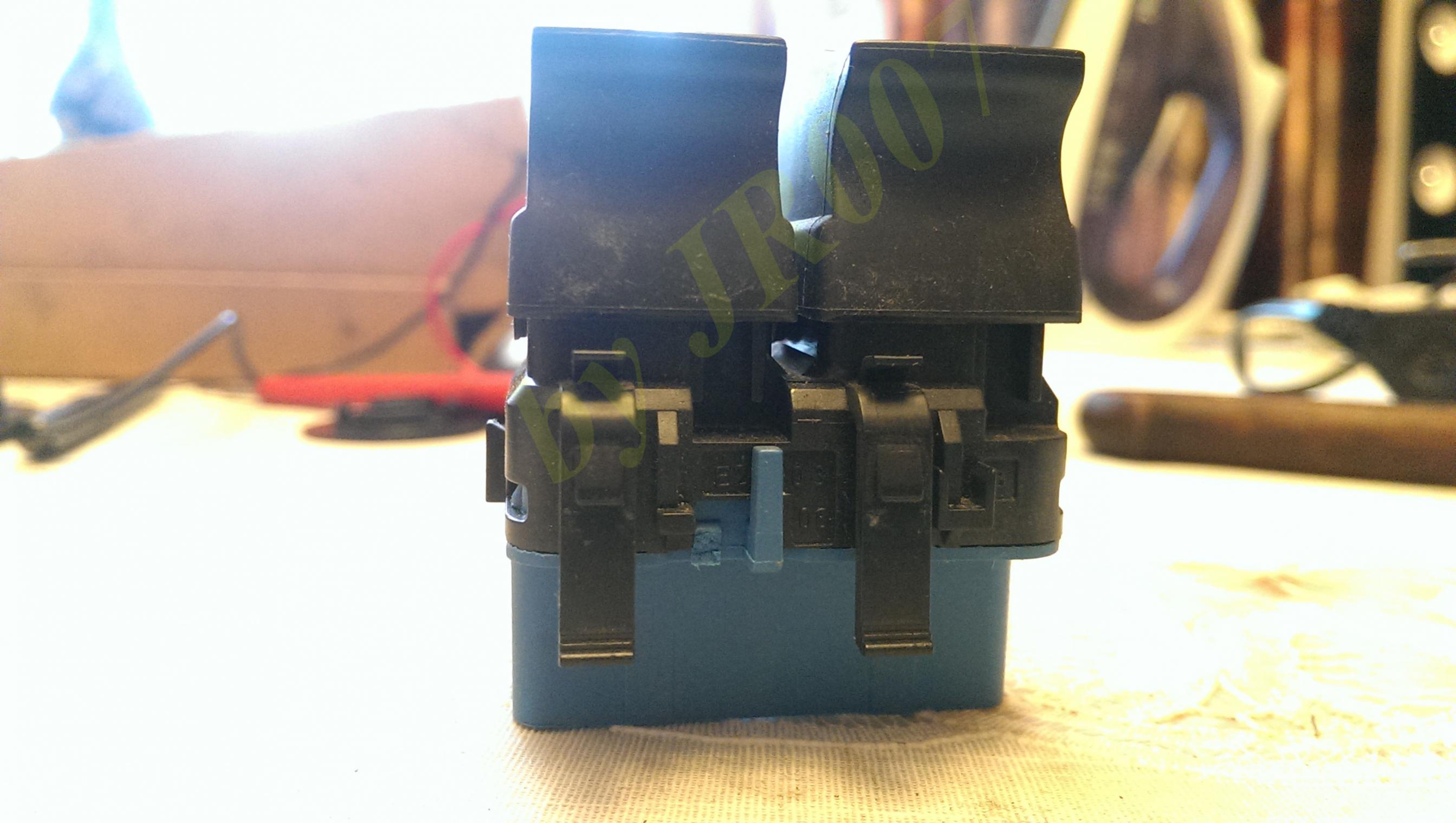

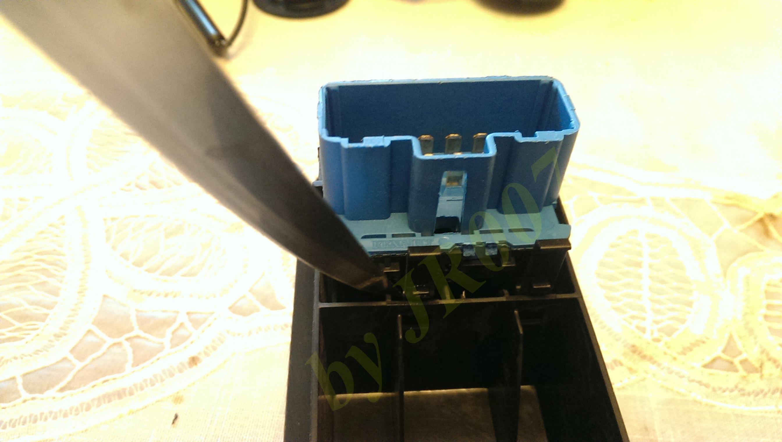

Ну и дошли руки до замены подсветки светодиодов в кнопках стеклоподъемников, сразу напишу, одну кнопку стеклоподъемников зажарил (очень жаркое пояло) , так что если кто-то знает код детали, подскажите
Чтобы появился плюс на кнопках нужно проделать несколько манипуляций, о них писали много форумчан, на всякий случай ссылочки: автор skela, автор Shultz

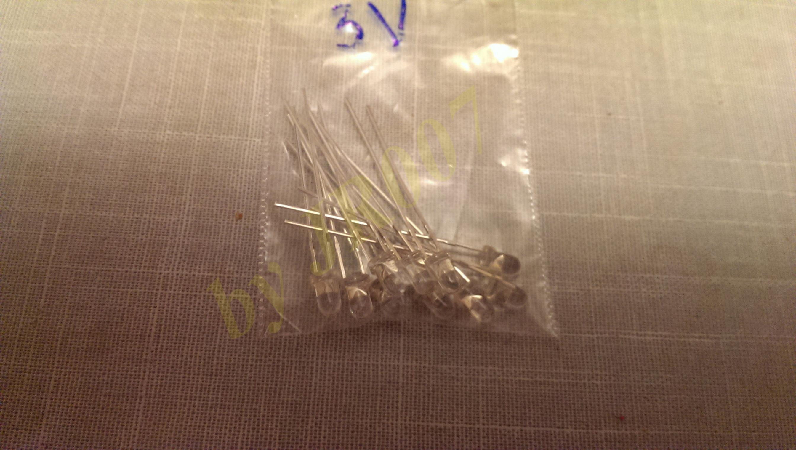

Итак использовать буду трех вольтовые светодиоды, они них написано постом выше про приборку.

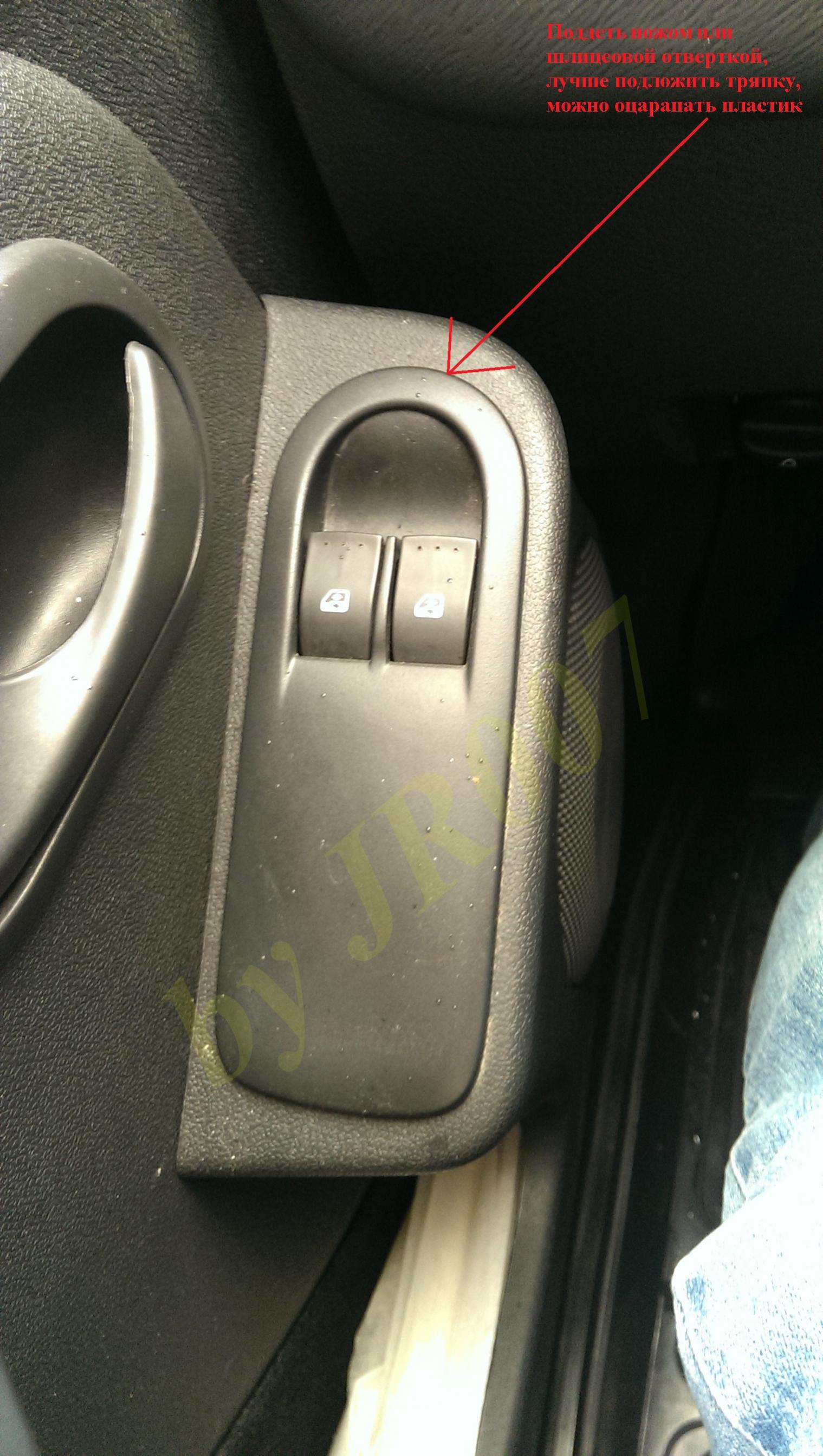

Чтобы снять кнопки водительского стеклоподъемника необходимо, смотрите фото:
Пассажирский стеклоподъемник:
Ножик в руки и вперед:
Кнопки сняты, можно вскрывать :

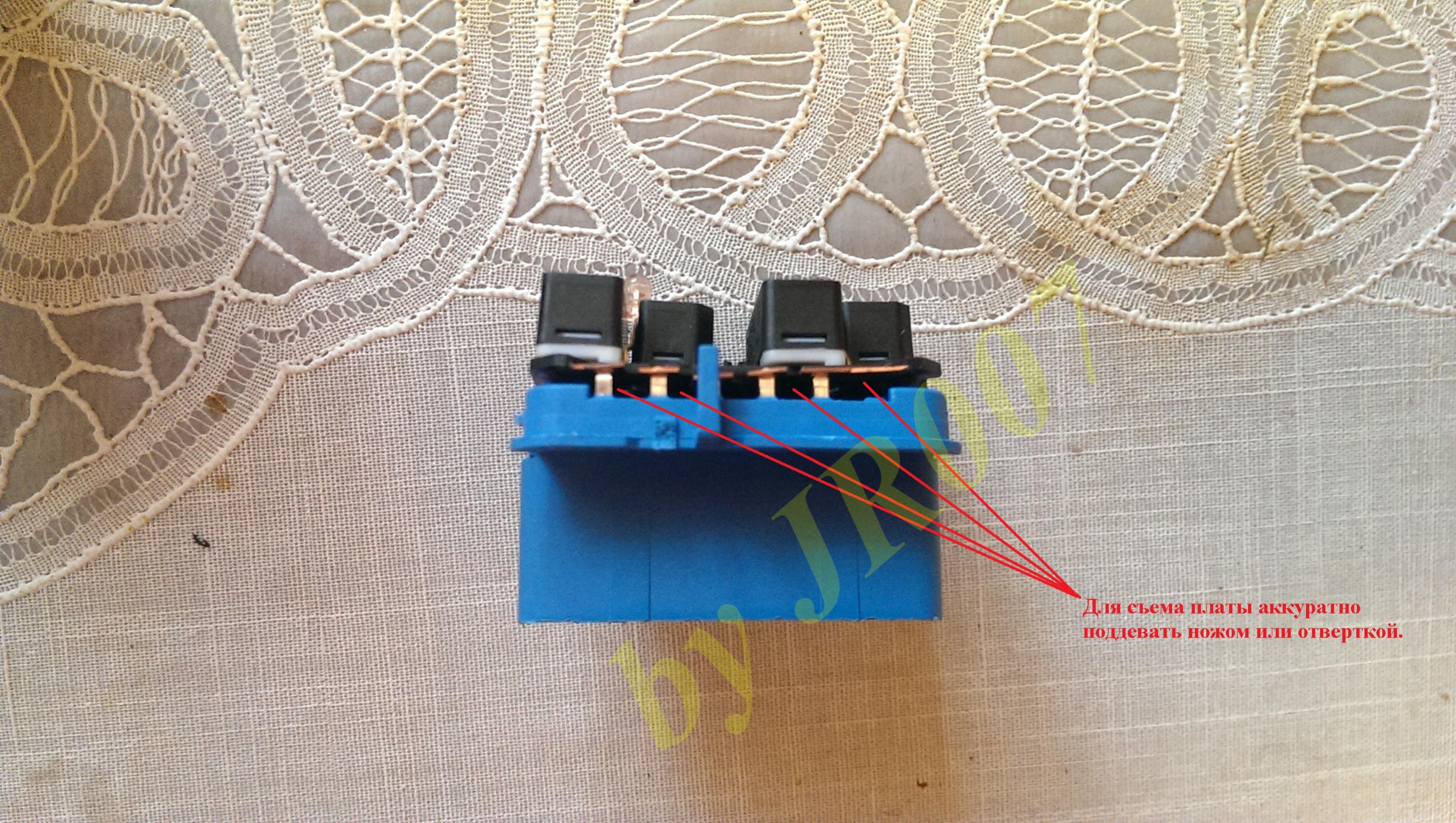

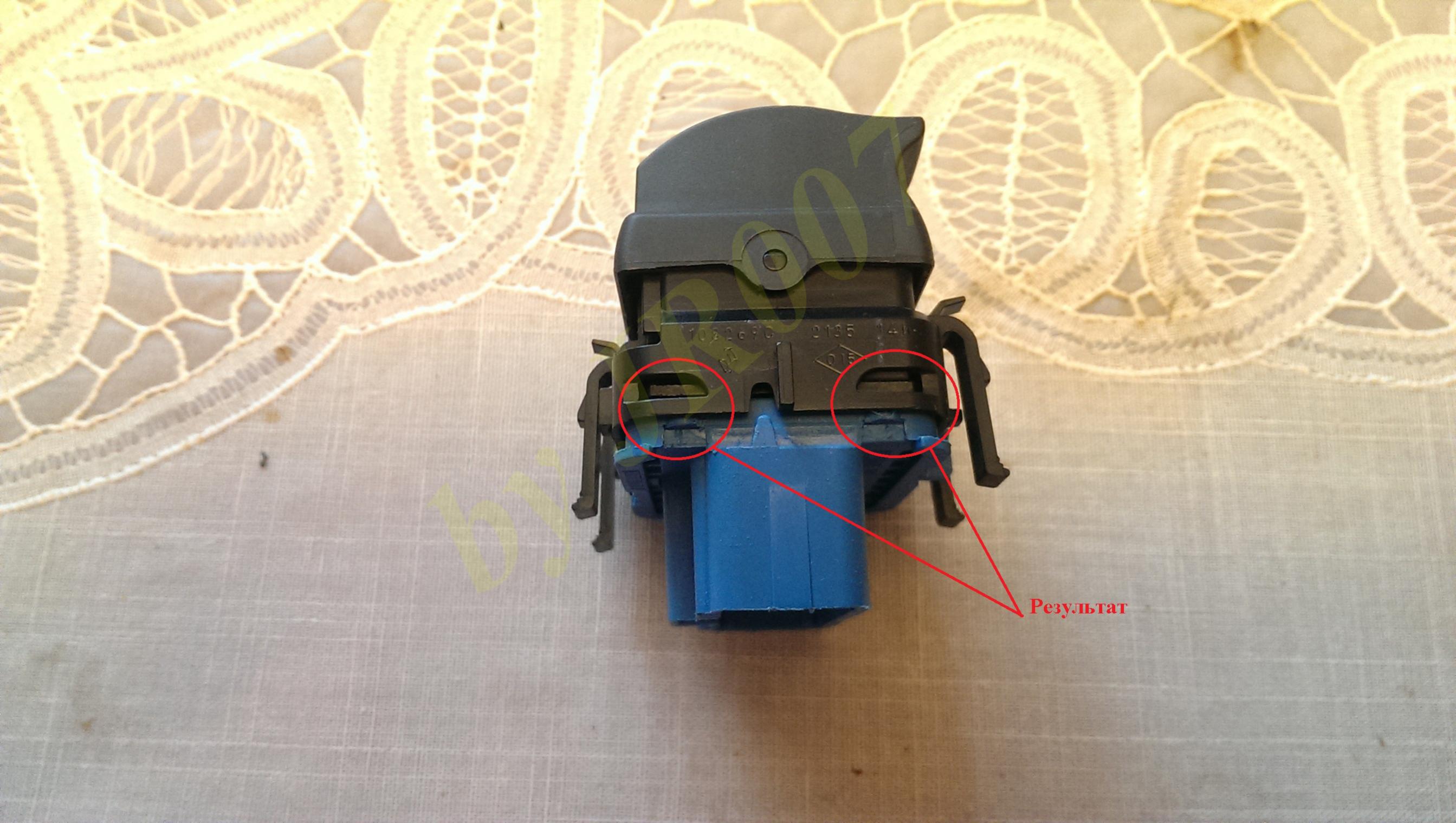

Можно греть паяльник:

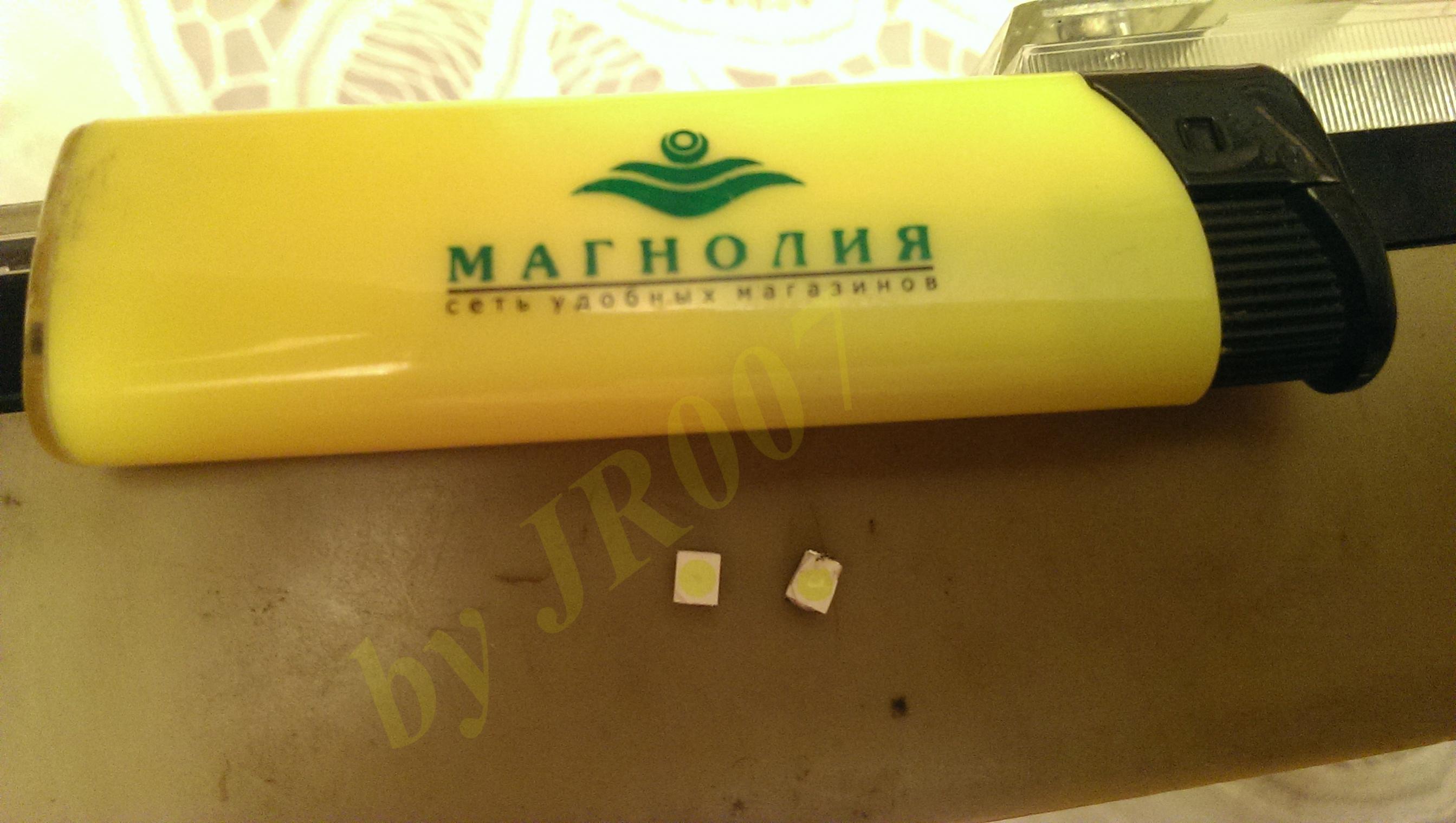

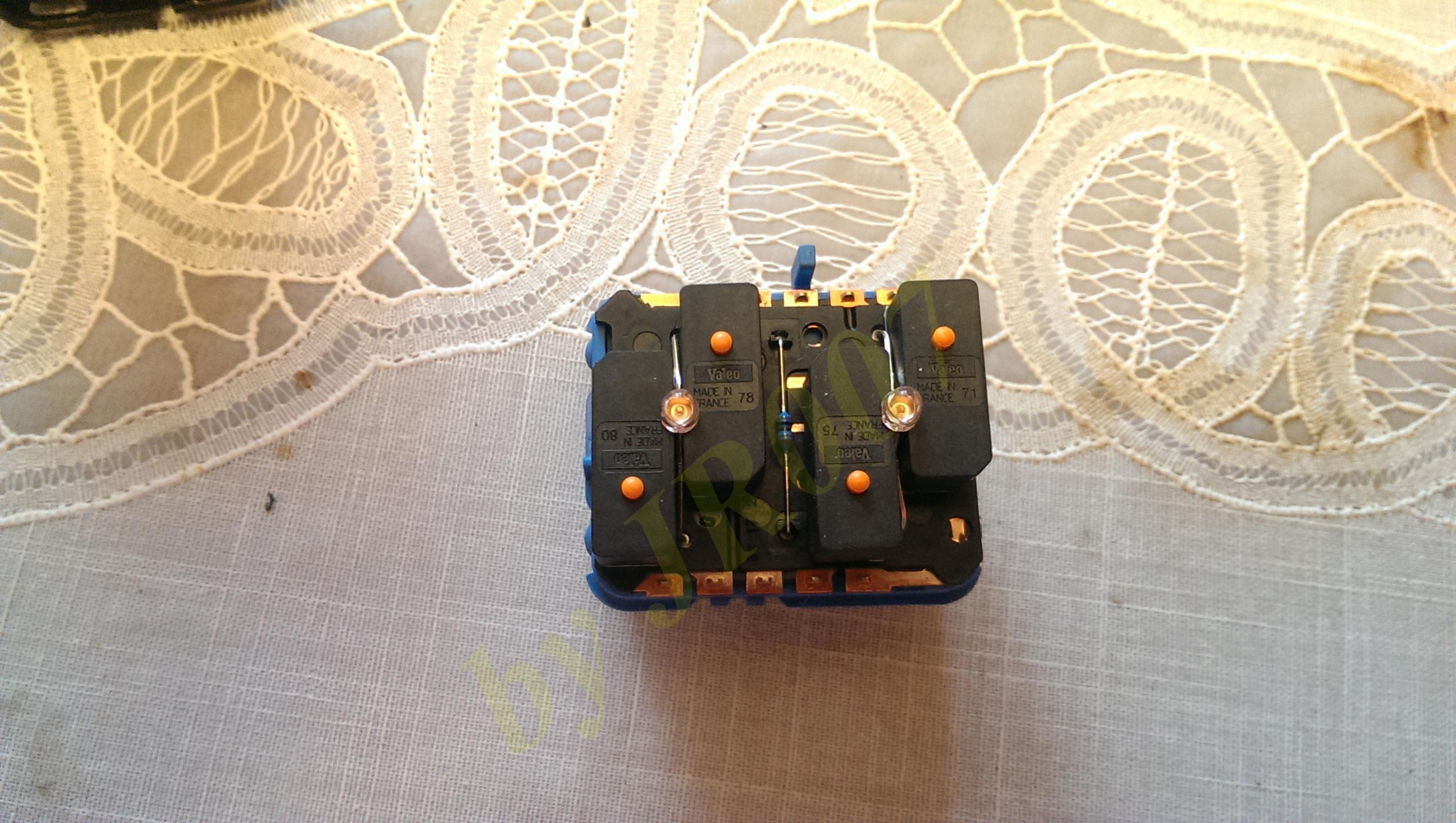

Выпаиваю светодиоды:
Старый светодиод и новый трех вольтовый (по размерам почти 1 в 1):
Первый светодиод заменен, со вторым необходимо проделать то же самое:
Ну и кнопка водительского стеклоподъемника (аналогично), хоть я и запалили плату, она работает, но буду менять кнопку:
Результат (извините за качество, мобила, да и устал я )

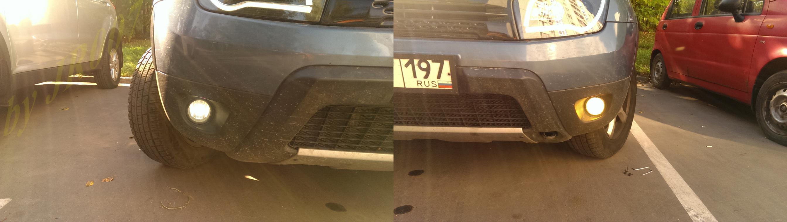

Поменял лампы в туманках, хотел опять бампер снимать, но решил попробовать через подкрылки, оказалось все просто, вывернуть колесу, открутить 3 винта (1 под бампером, два на крыле)
и вуаля, доступ к лампе.
Для сравнения, светодиод белового света и лампа MTF 3000 К.
Также, сегодня успел поменять подсветку в блоке управления печкой/кондеем, чуть позже выложу отчет.

В начале результат (Сорри, фоткал на дешевые светодиоды ), но допустил один страшный косяк :

Собственно отчет установки светодиодов в блок управления печкой/кондеем.
Блок придется разбирать и стирать родную окраску желтого цвета светящихся элементов.
В начале надо снять две панели, которые снимаются для замены магнитолы:
После чего открутить два винта:
Затем нажать на защелки, потянуть блок вверх и не много надавить.
Описывать снятие тросиков с блока не буду, там все просто.
С оборотной стороны блока две лампы:
Снимаются оно просто, поворотом против часовой стрелки.
Лампа идет вместе с патроном, из него можно вынуть лампу, вставить светодиод и припаять ножки диода к патрону, что я и сделал.
Результат очень тусклый:
ID:	61909   Нажмите на изображение для увеличения
ID:	61910   Нажмите на изображение для увеличения
ID:	61911   Нажмите на изображение для увеличения
ID:	61912   Нажмите на изображение для увеличения
ID:	61914   Нажмите на изображение для увеличения
ID:	61915   Нажмите на изображение для увеличения
ID:	61916   Нажмите на изображение для увеличения
ID:	61917   Нажмите на изображение для увеличения
ID:	61998   Нажмите на изображение для увеличения

Пошел в ближайший автомагазин и купил по 30 рублей SMD светодиоды в патронах, патроны подошли, результат видели..
Но без снятие желтой краски какие светодиоды не ставь, подсветка белой не будет. Поэтому разобрал блок управления печкой/кондеем.
Чтобы разобрать блок надо поддеть ножом по периметру защелки:
На всякий случай зафоткал:
Ну а далее ювелирная работа, что у меня не очень хорошо получилось.
Необходим растворитель и ватные палочки, а лучше маленькие кусочки ваты намотанные на зубочистки.
Промакиваем палочки в растворителе и снимем желтую краску.
Вот промежуточный результат.
А вот окончательны с косяком:

По умолчанию Re: Jr007 / Privelege 2.0 4x2 АКПП Синий
Подсветка в кнопке центрального замка меняется так же как и в кнопке стеклоподъемника.
Вынуть кнопку, вскрыть, выпаять старый светодиод и впаять новый на 3 вольта.

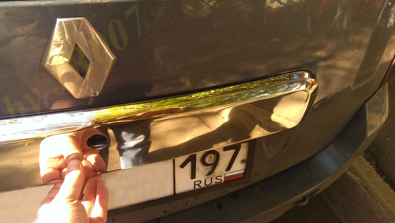

Пришел заказ из Дастершопа, накладка на багажник, которая закрывает надпись "DUSTER".
Обклеил дополнительно скотчем и пошел примерять.
Ну что я могу сказать, она не подошла. Позвонил я в магазин, они говорят, а вы снимите родную накладку, я снял родную накладку, но это не накладка, а целая деталь, состоящая из ручки с кнопкой подсветкой номеров и т.д.
В итоге сдал обратно, обменяв на накладки порогов, накладку порожка багажника.
Как поставлю, отпишусь.
