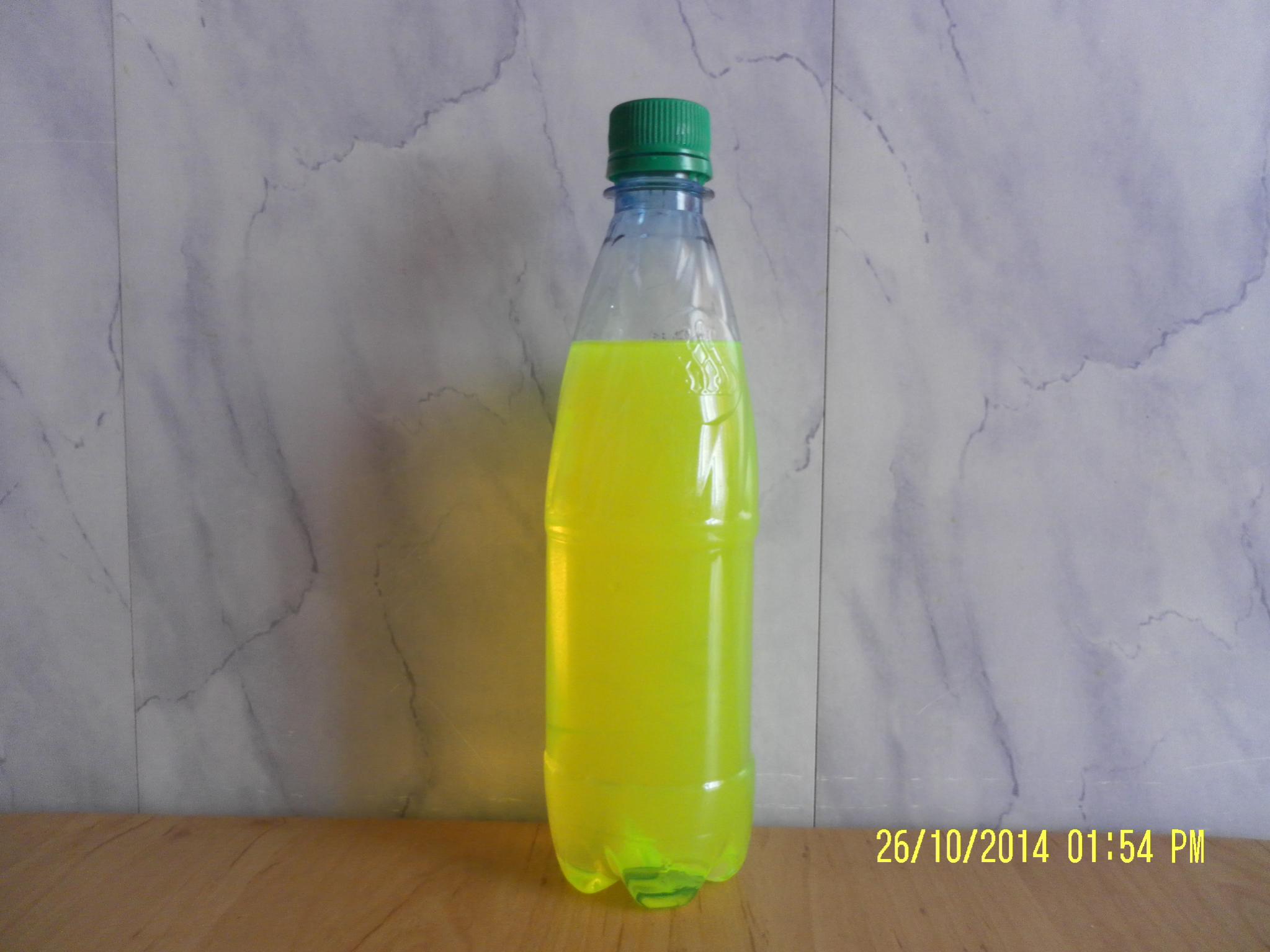

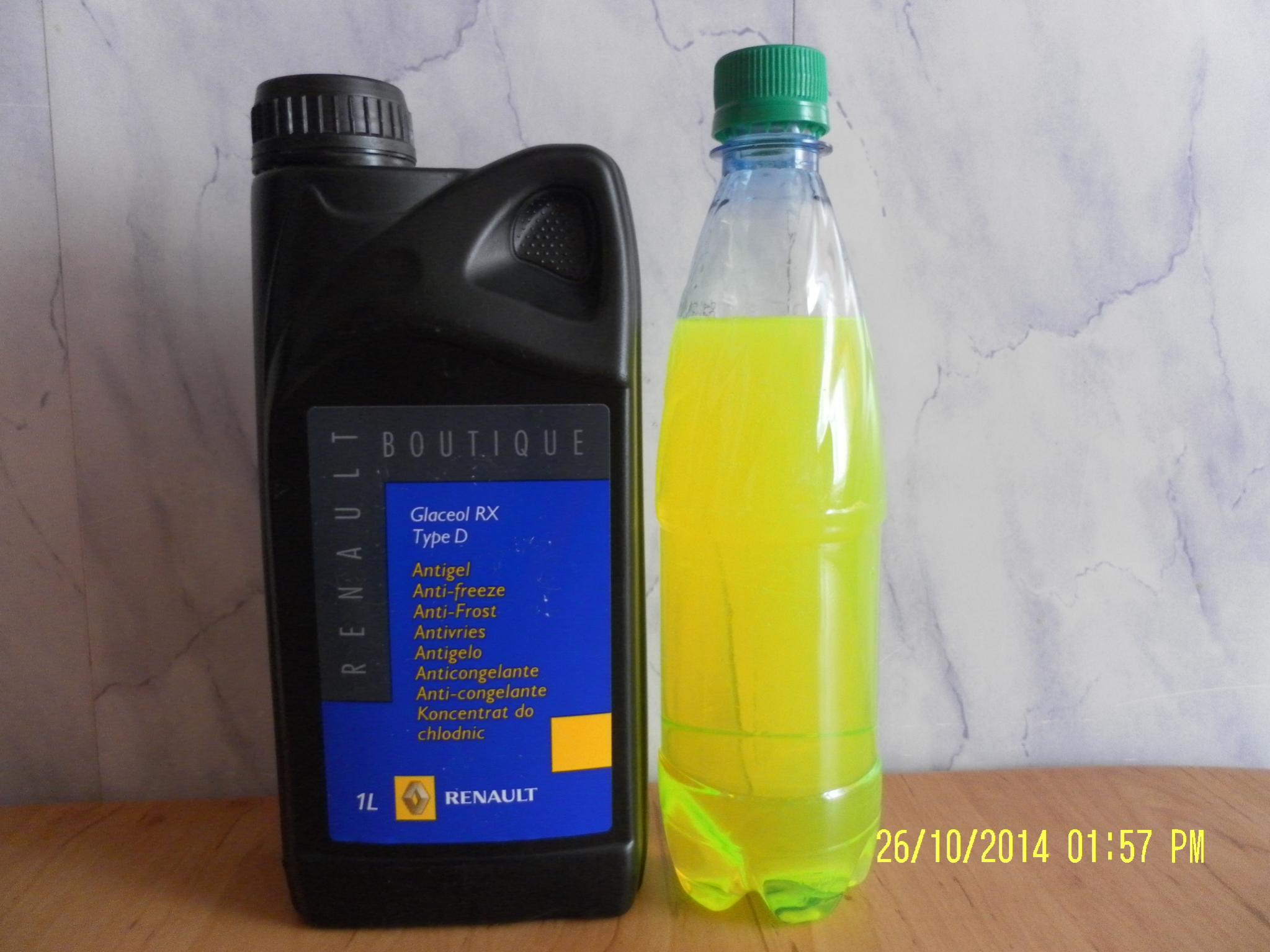

Вот такой цвет у неразбавленного концентрата Glaceol RX Type D.
Когда я его разбавил-цвет стал таким.
[ATTACH]  [/ATTACH]

Сообщение от v--k
С авто салона ядовито зеленый,через ввремя становится жолто зеленым а сейчас у меня 26к пробега тупо рыжий
Может ОД вам подливал антифриз другого цвета, вот он и стал рыжим.

Сообщение от Sane
Вложение 79146
[ATTACH] Вложение 79148[/ATTACH]
Если кто-то считает, что этот антифриз зелёный - пусть первый бросит в меня камень!
