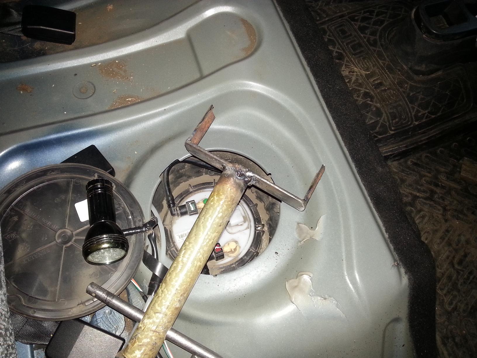

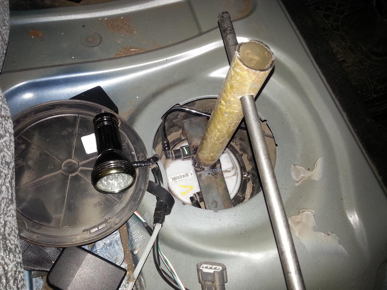

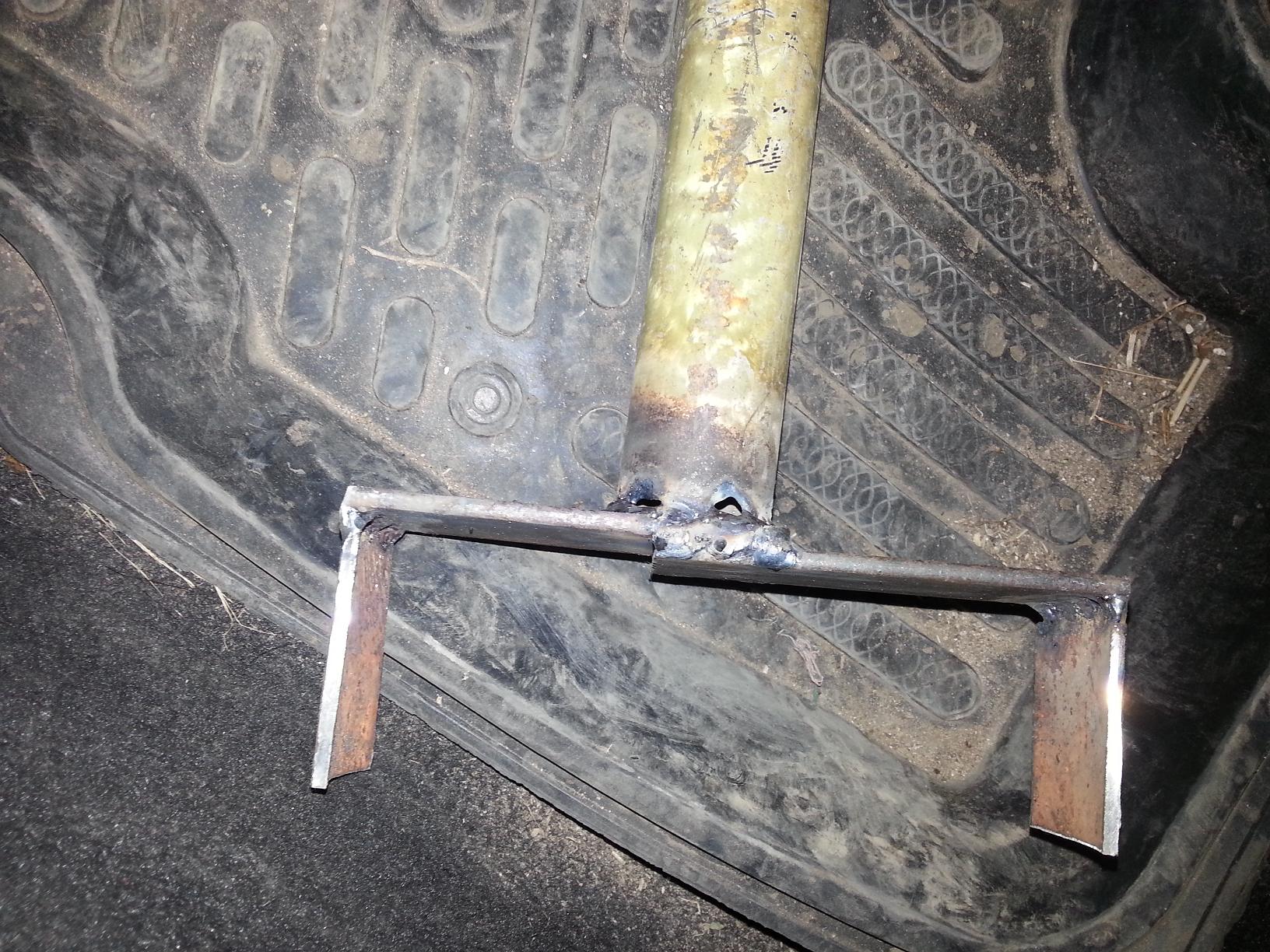

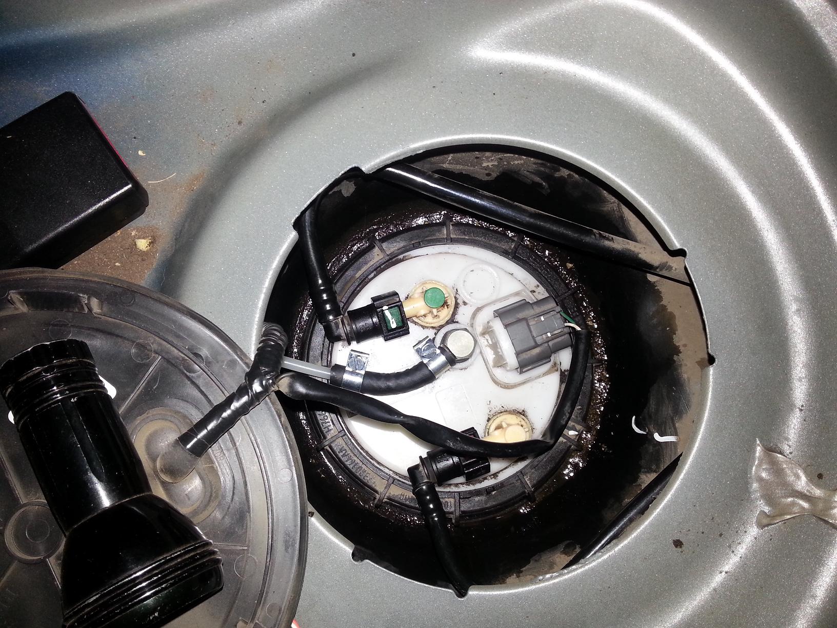

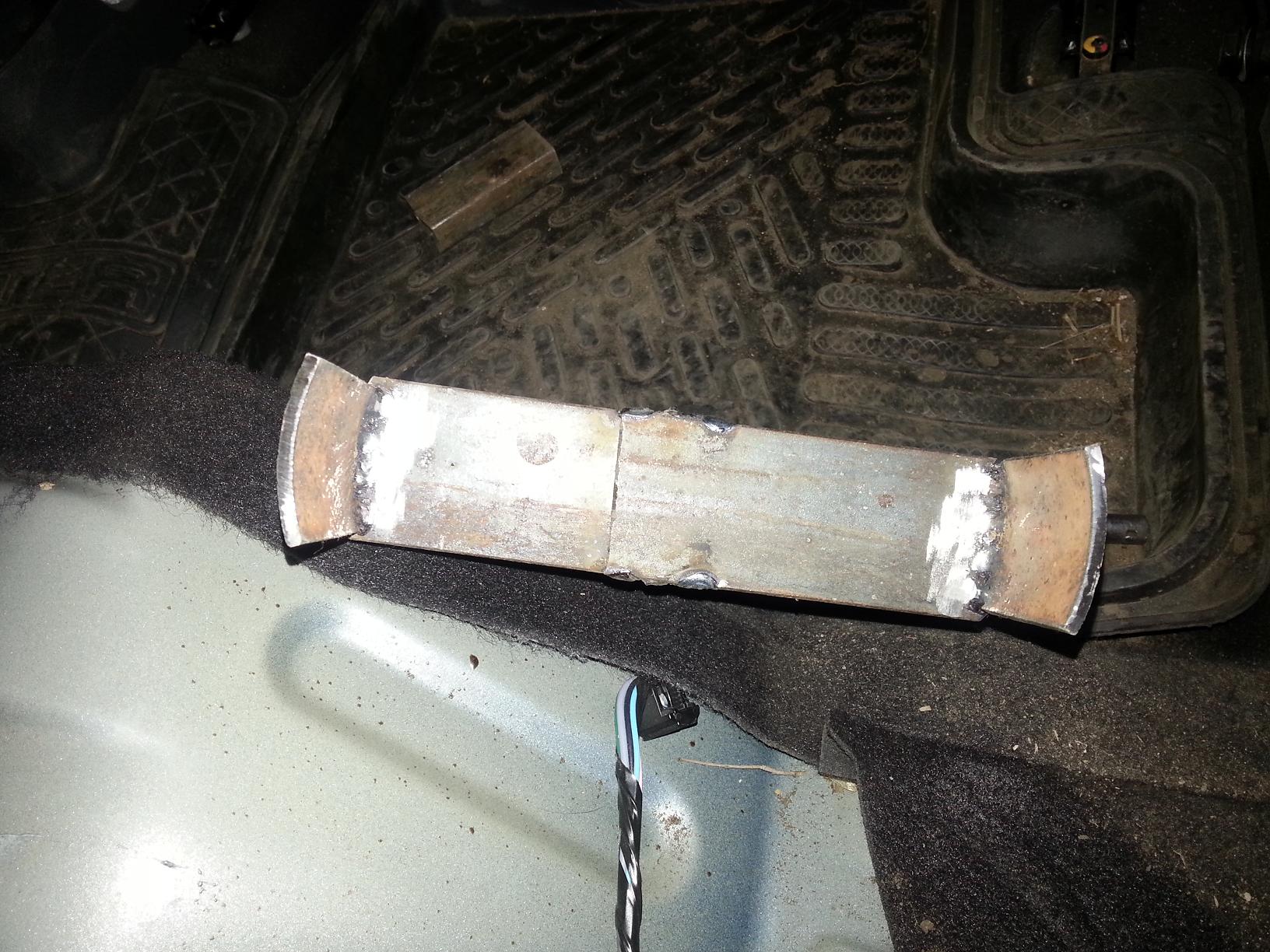

Итак, делаем съёмник, лапки съёмника делаем из трубы 100 мм, крышка бака 143 мм. Гайка крышки имеет ступень. откручивать будем за самую нижнюю часть гайки, она шире и соответственно крепче, хотя съёмником гайка не так уж и сильно была прикручена.

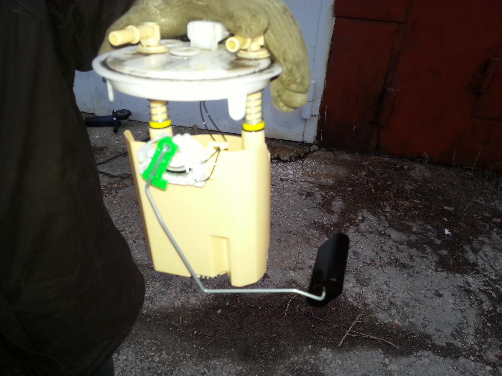

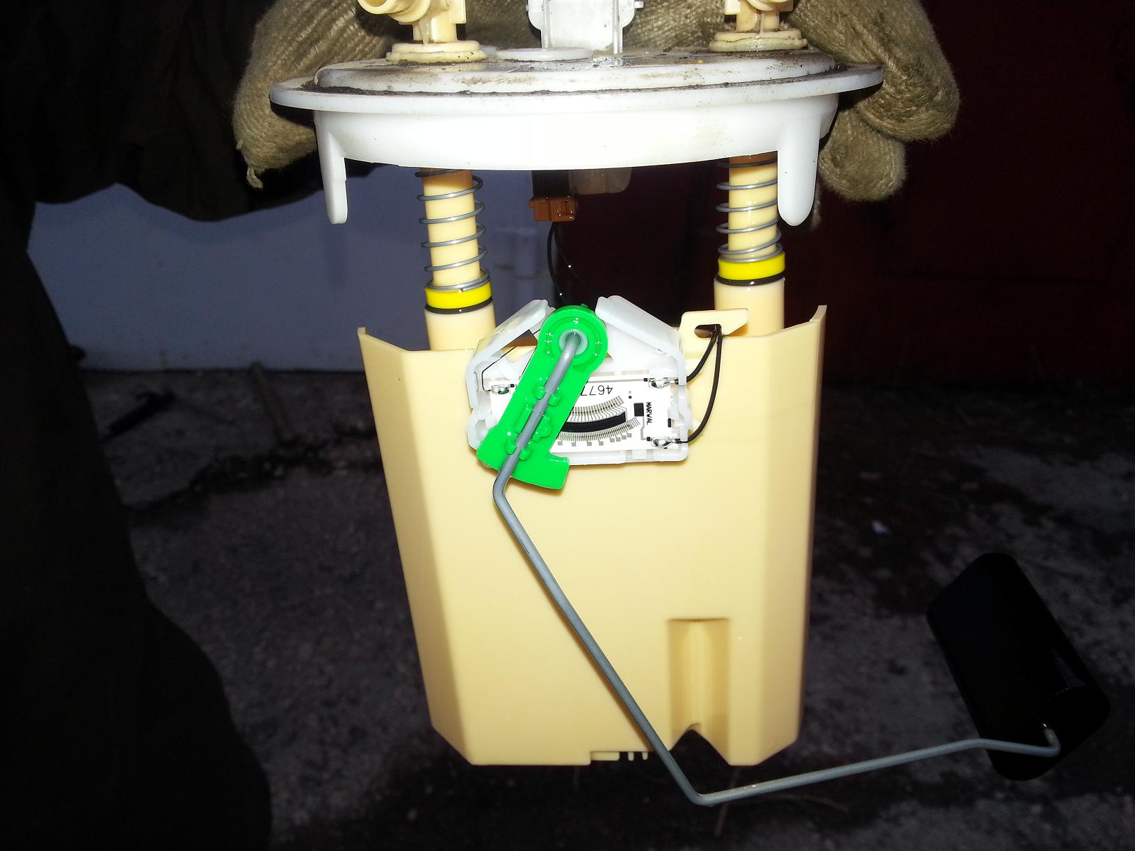

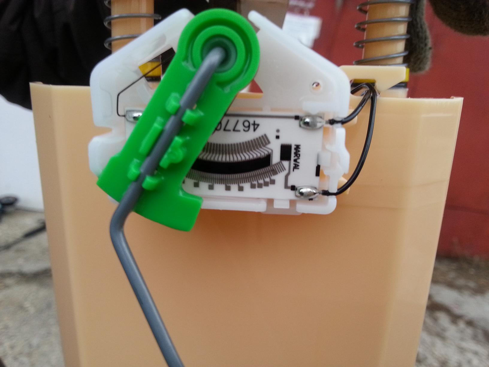

Забор топлива идёт из маленькой ёмкости, ёмкость имет особенность, в нижней части резиновый клапан, поэтому топливо из бака в ёмкость заливается, а обратно уже нет, и если с малым количеством топлива входите в резкий поворот, воздух не хапанёте. Продуманно сделано. Сфотка резистор индикатора.
Ёмкость подпружинивается к дну 2-мя пружинками.

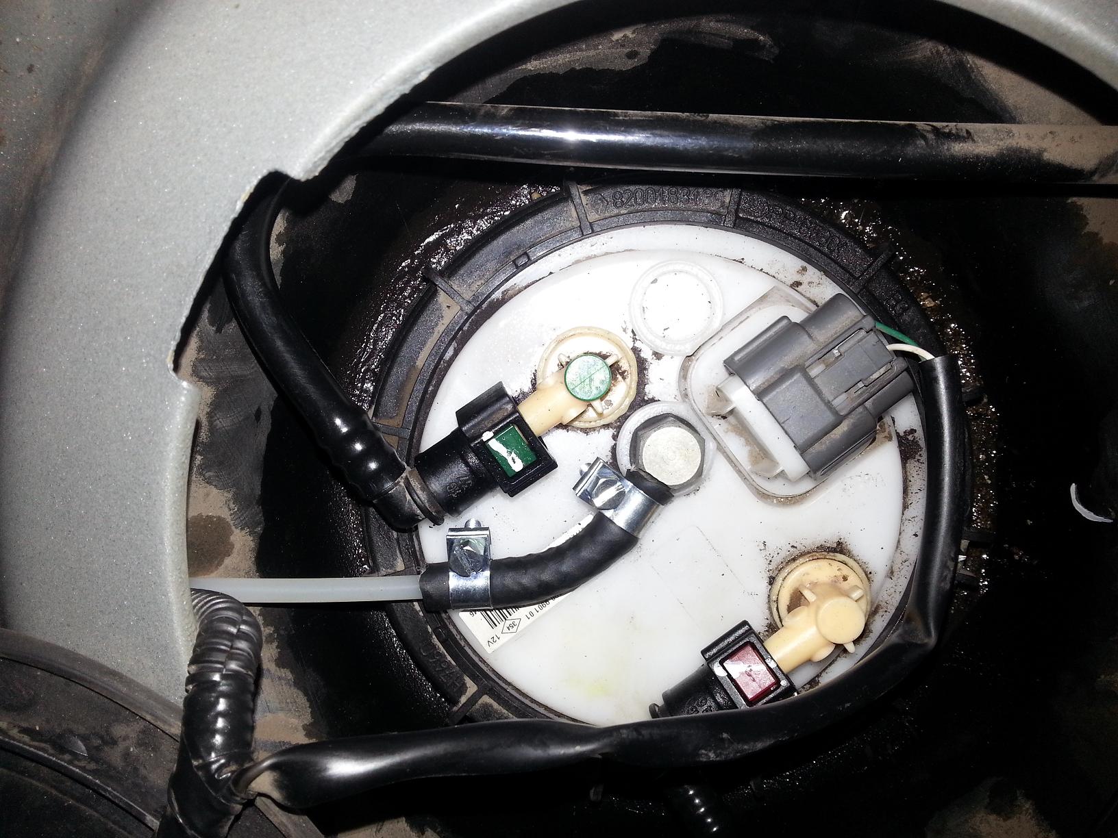

Фотки

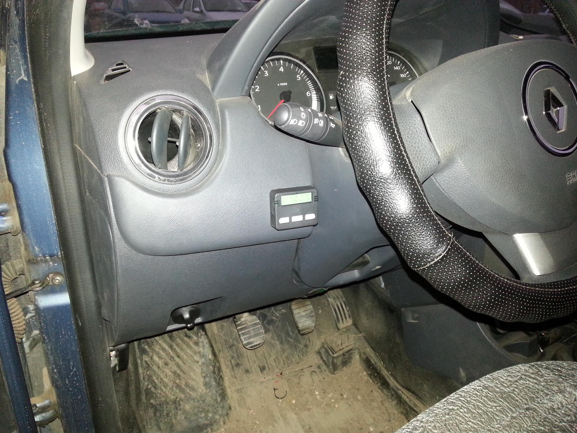

Ну вот и сбылось, сейчас установил пульт управления, пока временно его установил на липучку слева от руля, провод из пульта вывел с другой стороны, чтоб она сразу уходил в щель рулевой колонки.
Показал температуру 9 градусов, включил помпу на 2 сек, стал показывать 13
Осталось к сигналке подключить и всё. Так сказать конец истории.

Вот как установил, временно. "Что временно, то постоянно"
