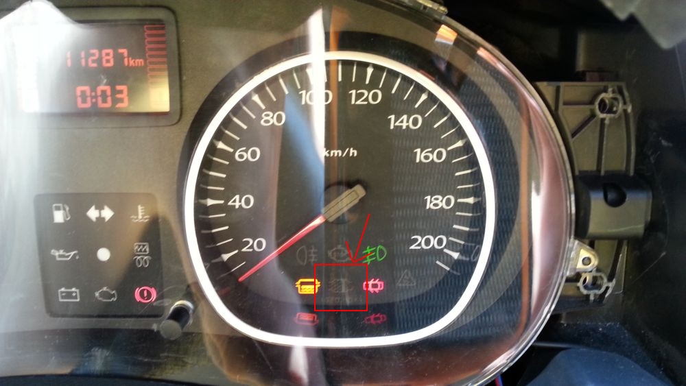

Сам датчик:
Датчик вставляется снизу. Поэтому снимаем бачок, пером по дереву на 36мм. сверлим отверстие и вставляем датчик на силиконовый герметик.
Индикатор:
Подробнее ТУТ.
Работает и не течёт.

А на дизелях этот индикатор (жёлтое карытцо) задействован : http://yadi.sk/d/cELI1WtL8bDhq

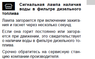

В "камасутре" сказано что не задействован этот :

Датчик можно завести на любой индикатор.

Уважаемые, а никто не заморачивался с этим индикатором на панели дастера 2015 бензин? там проводка такая же как на моделях до 2015?
по мануалу она называется: Сигнальная лампа наличия воды в фильтре дизелного топлива.
Вангую, что не только проводка разная, но и приборки тоже разные.
